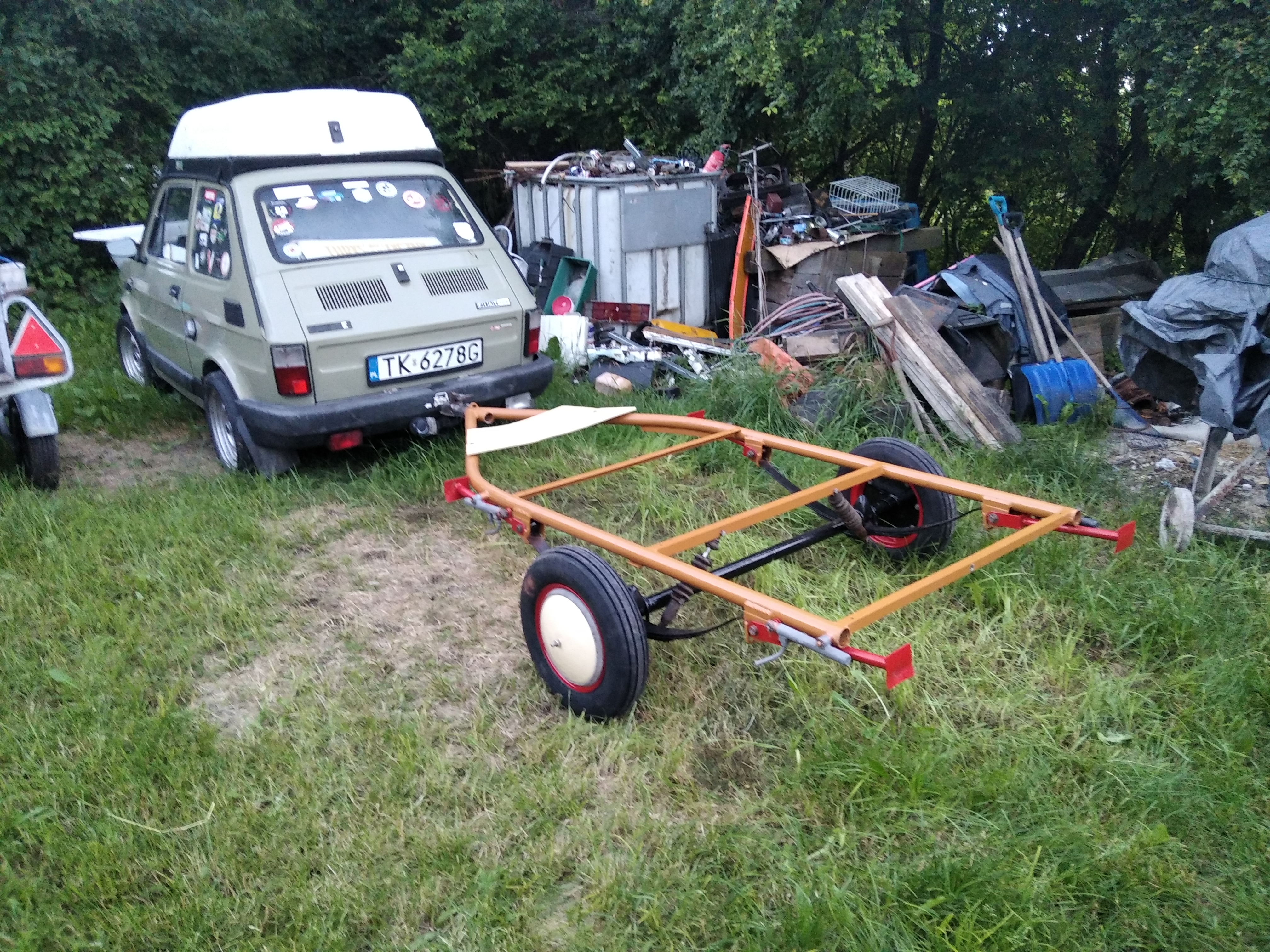

Postautor: dovers_ck » środa, 22 lip 2020, 09:49
Remontu ciąg dalszy. Ośka zregenerowana i odmalowana, koła poskładane. Wczoraj rama zalana w środku Fluidolem, poskładana do kupy i spód budy pomalowany. Jeszcze chwila i można ruszać.

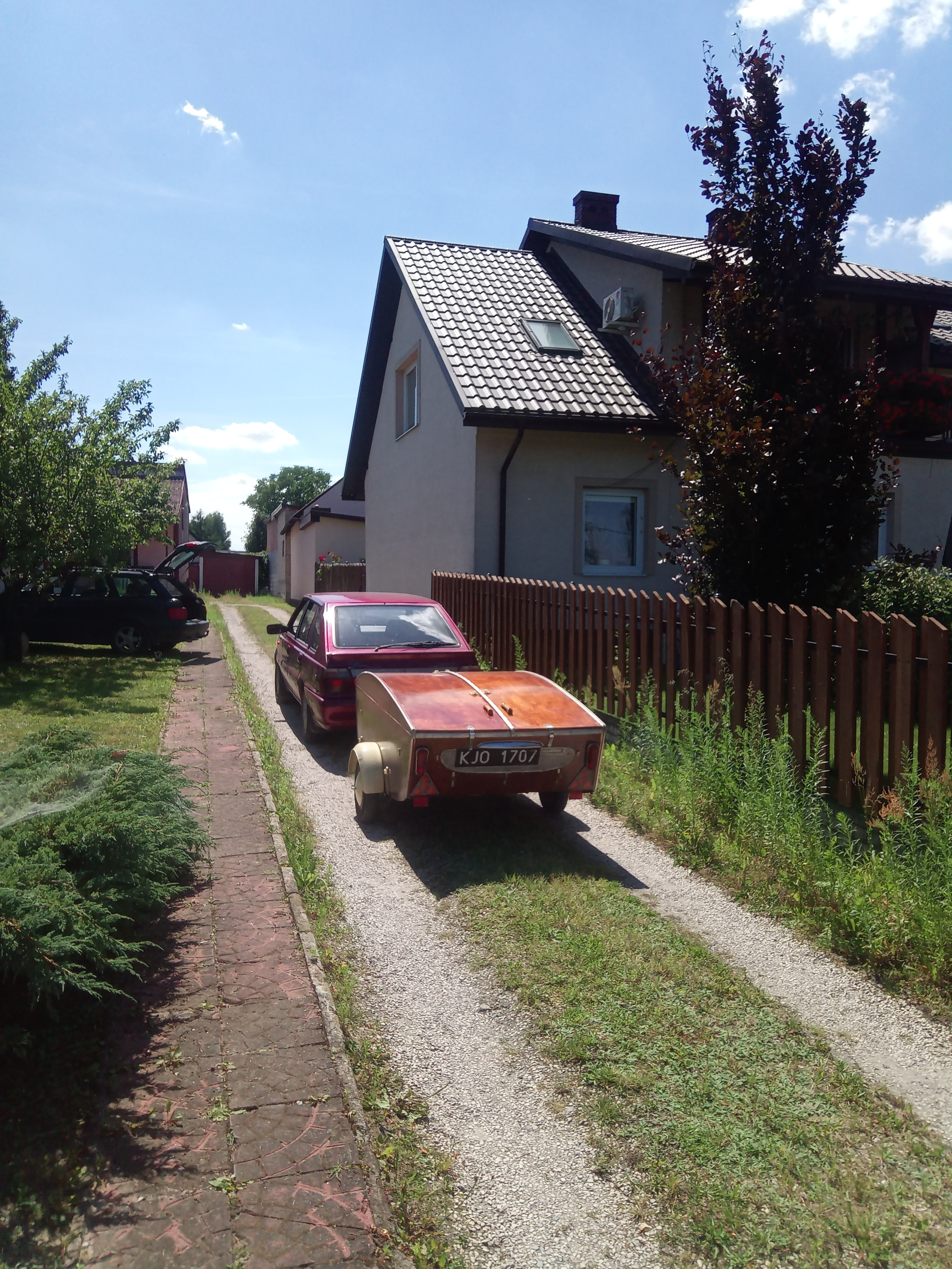

dovers_ck
Posty: 188
Re: Tramp 66r. nr. fab. 44
Postautor: dovers_ck » piątek, 24 lip 2020, 22:45
Miron EZD pisze:Lecisz z nią na wakacje?
Oczywiście że tak, tylko dlatego przymykam oko na to co spierniczyłem.

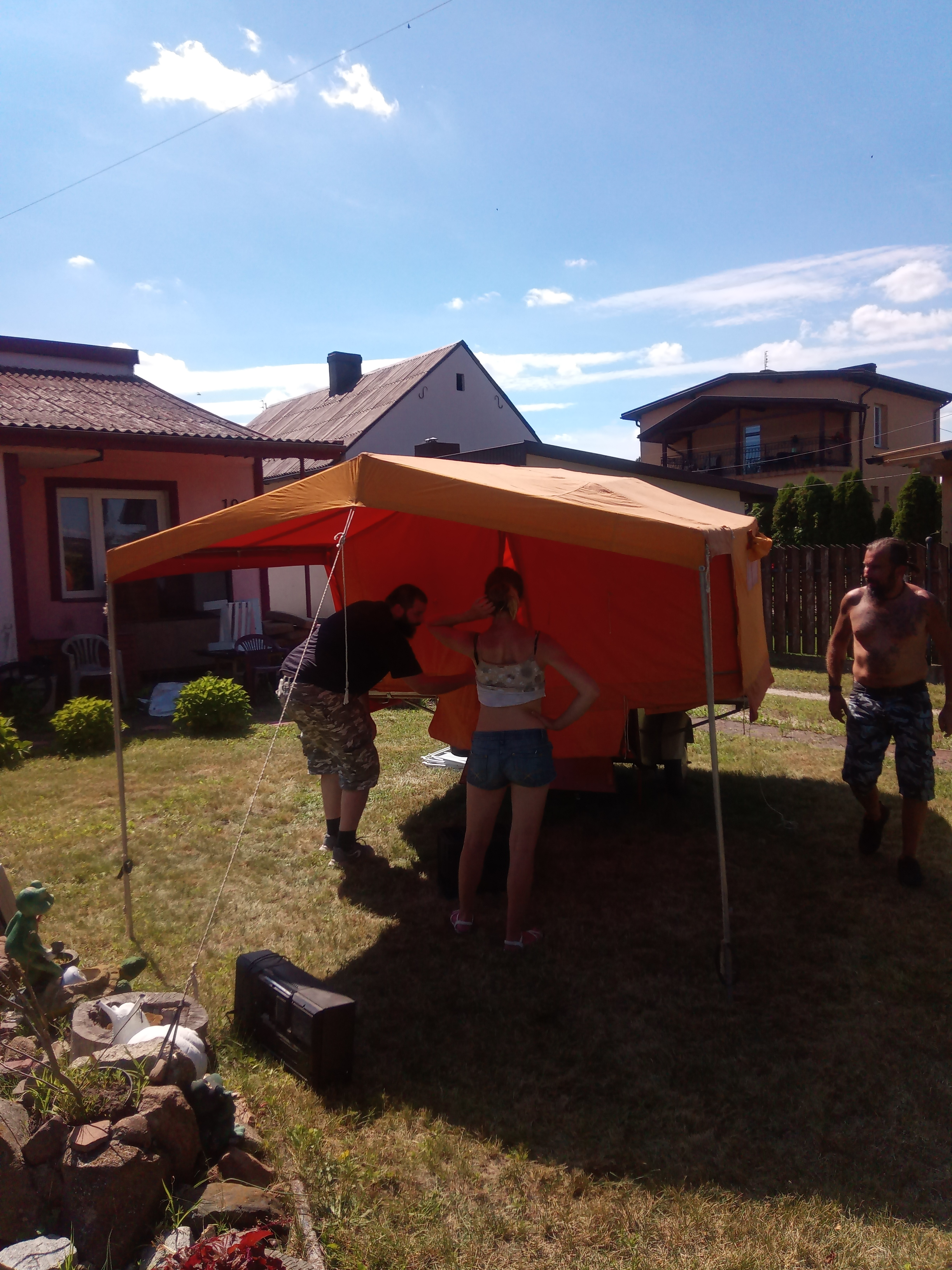

Postautor: dzin1975 » niedziela, 26 lip 2020, 15:25
Próba generalna, i reanimacja suwaków. Udana!!!

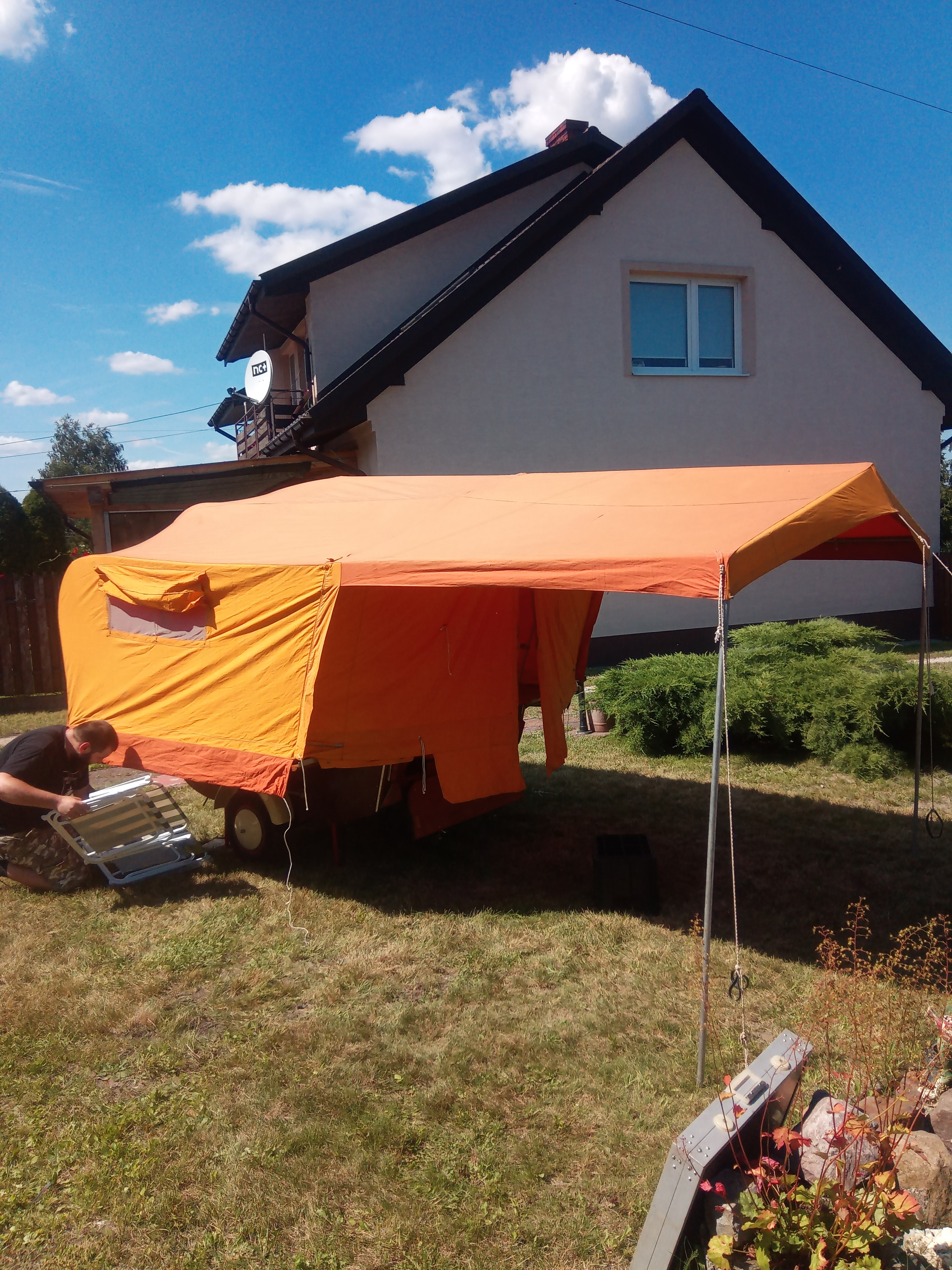

Postautor: TomekN126N » poniedziałek, 27 lip 2020, 07:00
Fajna przyczepa i... po rozłożeniu raczej większa od Niewiadki ;-)
Postautor: CONFEX » poniedziałek, 27 lip 2020, 21:14
Ale jazda nie ma bata muszę ją kiedyś dotknąć, tym bardziej że moim marzeniem jest!!!
Postautor: panpikuś » niedziela, 9 sie 2020, 14:19
Przyczepa sama w sobie klasa. Proszę żeby Kolega się nie gniewał ale nie przyłożono się do drewienka. Restaurację należało zlecić fachowcowi, który zamiast szlifowania wycyklinował by skrzynię ze starych lakierów i przed lakierobejcą zagruntował by powierzchnię epoksydem albo rozcieńczonym lakierem żeby ujednolicić podłoże. Wtedy kolor byłby równy bez takich ciemnych łat, które świadczą o przecierkach i o tym, że było grzebane. Ech te elektronarzędzia... gdyby nie one to walizkę kasy by Kolega za to dostał. Ciekaw jestem jak będzie wyglądała po dwóch latach od remontu.
