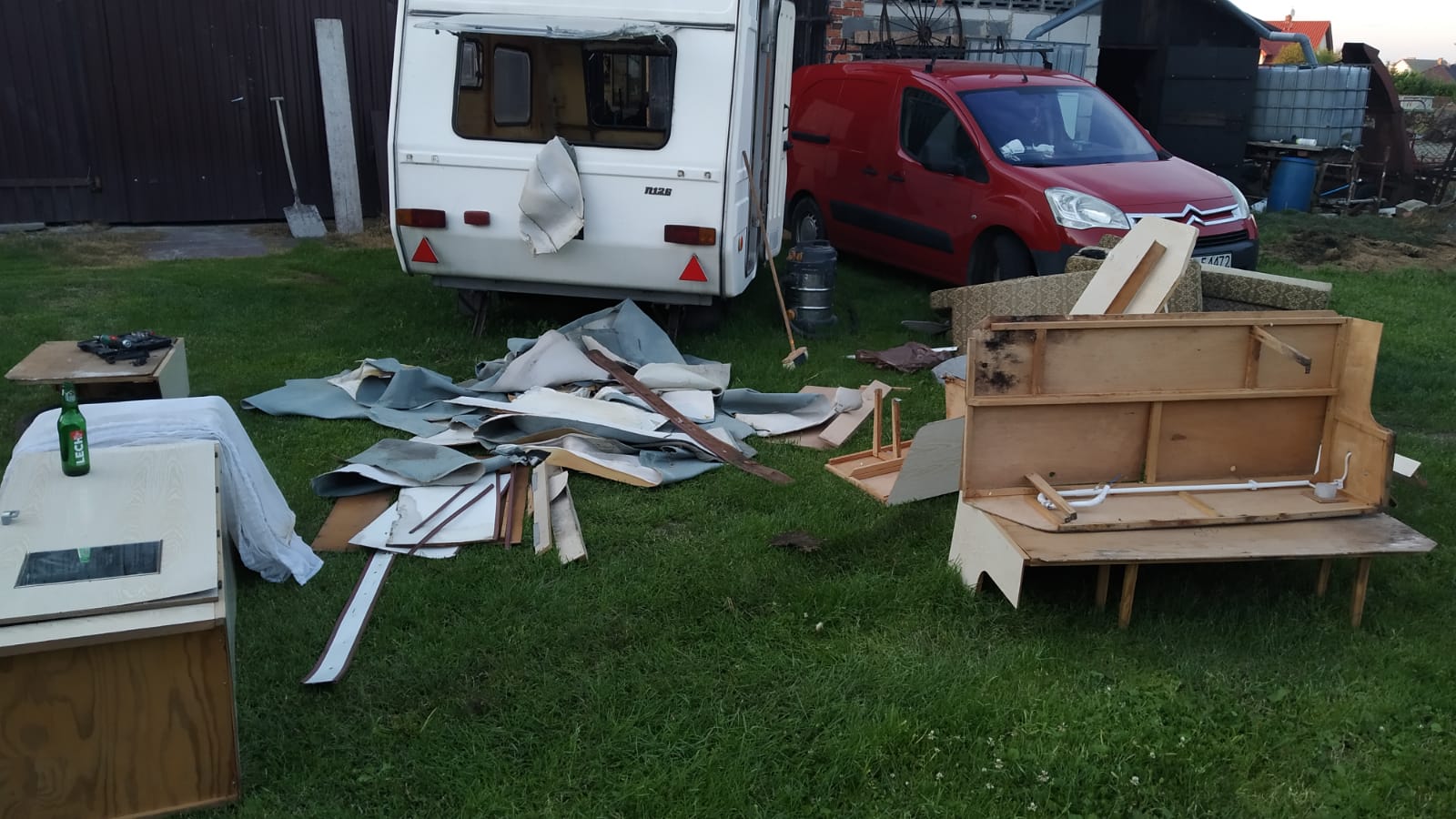

Carus
Posty: 24
Rejestracja: środa, 20 maja 2020, 19:29
Lokalizacja: Trzebnica
Re: N-126n Carusa
Postautor: Carus » czwartek, 9 lip 2020, 13:46
Rama fajna taka nóweczka, nie powiem, ale lewy dyszel jest z wybitymi otworami do prawego :x mocowanie dyszla się omskło przy spawaniu w ramie o parę mm. Ruda gdzie nie gdzie podcieka już. Jakoś tak czuję pod górkę z tą przyczepą. Oś zamówiona i się robi. Ponieważ ja zamiast ramy miałem małego frankensteina z zaspawanym najazdem nie mam za bardzo na czym się wzorować. Potrzebuję dobrać jeszcze linki hamulcowe i ogarnąć kwestię cięgna. Jeżeli ktoś by mi podpowiedział, albo pstryknął fotkę mocowania pręta przy najeździe i linkach to spory kamień z pleców. Na razie środek wyleciał i szykuje się do naprawy skorupy i wymiany ram dużych okien i podłogi. Wkręty na płaski śrubokręt to czyste zło, zapomniałem już jak mogą być frustrujące przy demontażu.
