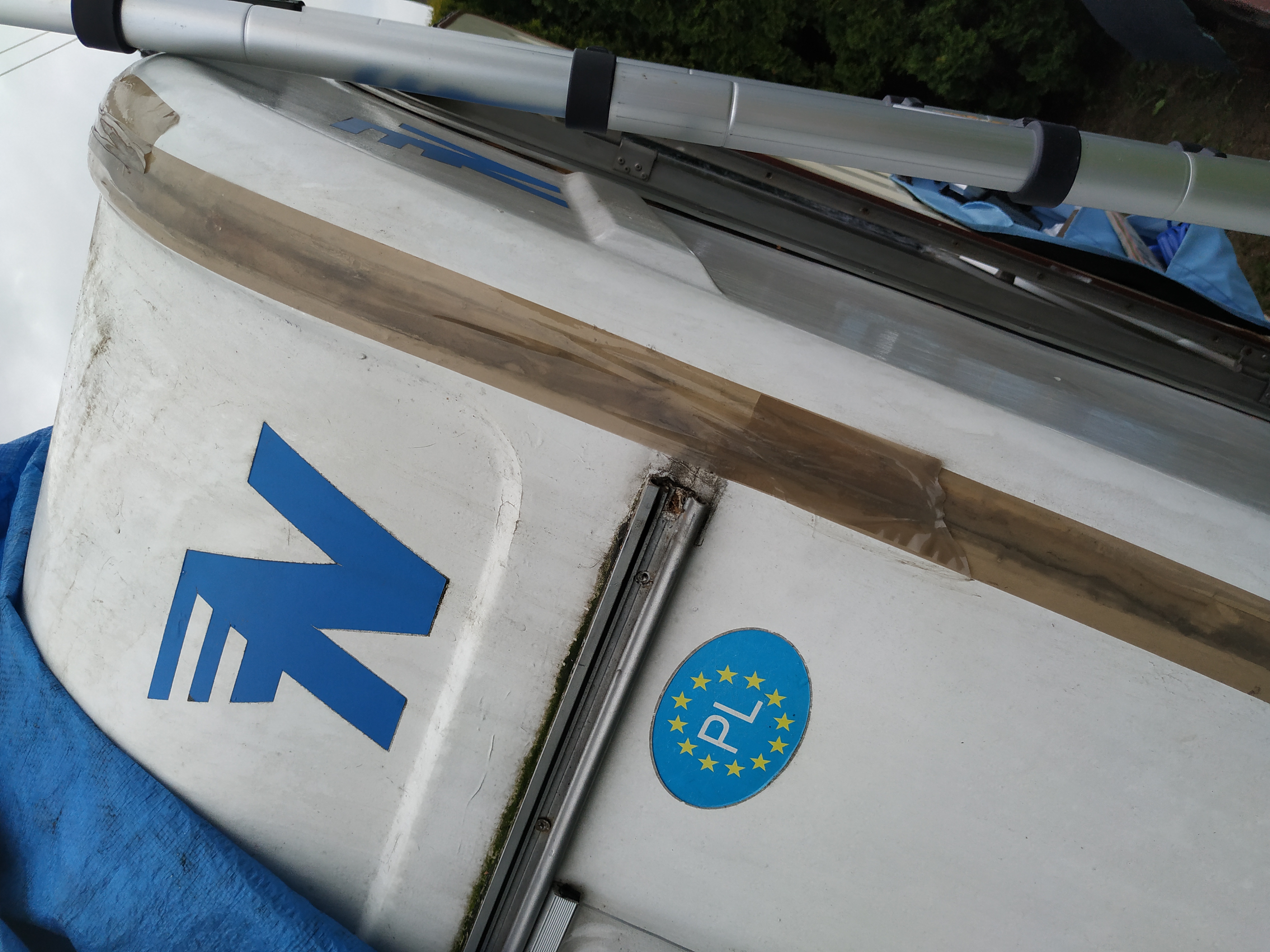

Dziś skończyłem czyścić wnętrze z resztek klejów i przede wszystkim gąbek. Zakupione wczoraj kombinezon Tyvek za 34 pln i jednorazowa maska za coś koło 8pln spisały się dziś bardzo dobrze. Kombinezon jest fajny bo nie przepuszcza drobinek włókna ale niestety nie oddycha i pracy w dzień jak dziś to sobie nie wyobrażam. Pracowałem w nim gdzieś od 20-22 już po zachodzie i wszystko pod spodem mokre, ale zdecydowanie mnie nic nie kłuje jak dwa dni temu bez zabezpieczenia. Drugi kombinezon malarski który kupiłem za 8 pln niestety pomimo największego rozmiaru jest zdecydowanie za mały, żeby coś w nim robić, więc niestety nie przetestowałem go.
Przed czyszczeniem wykańczającym.
Po czyszczeniu wykańczającym :)

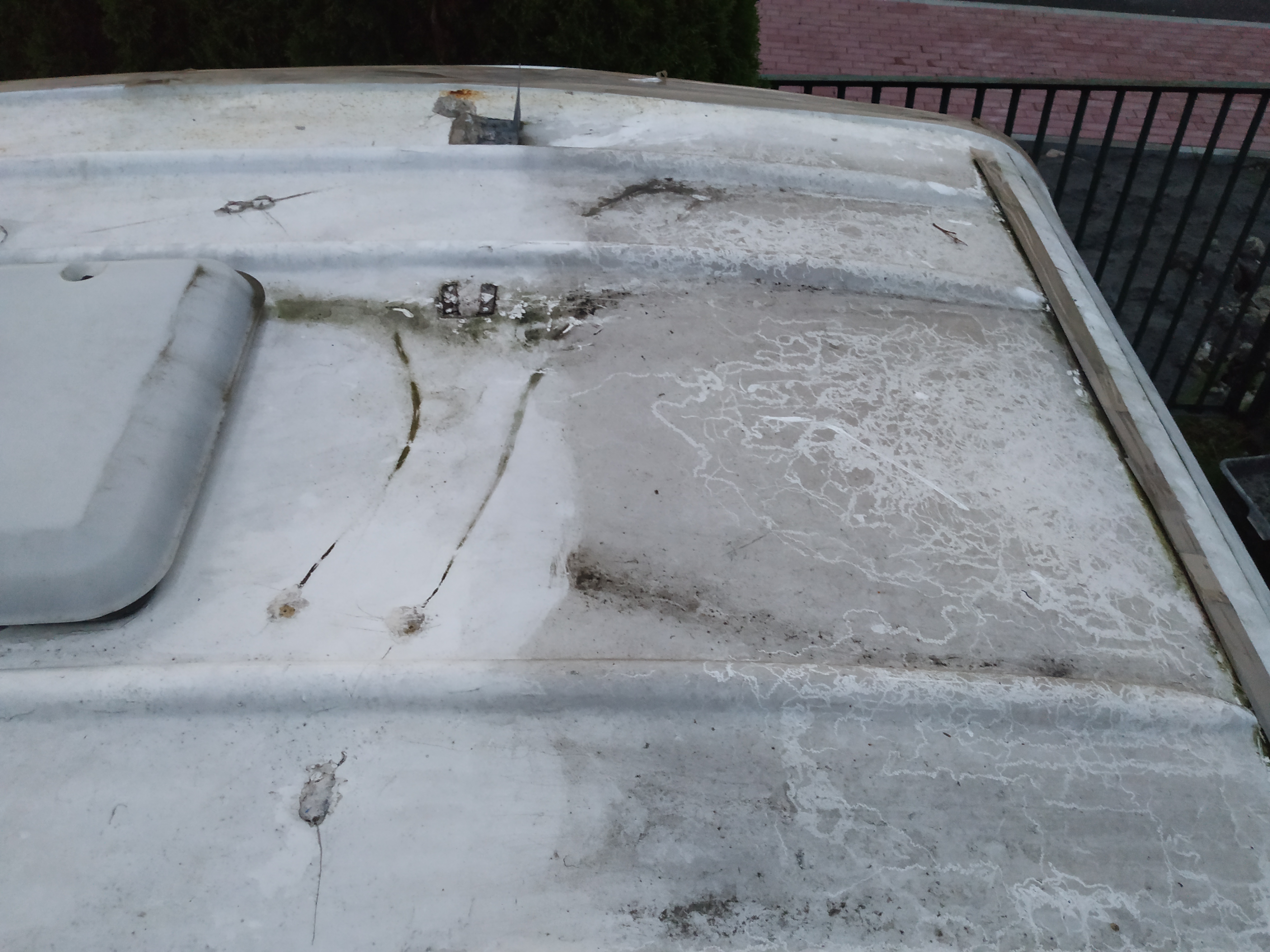

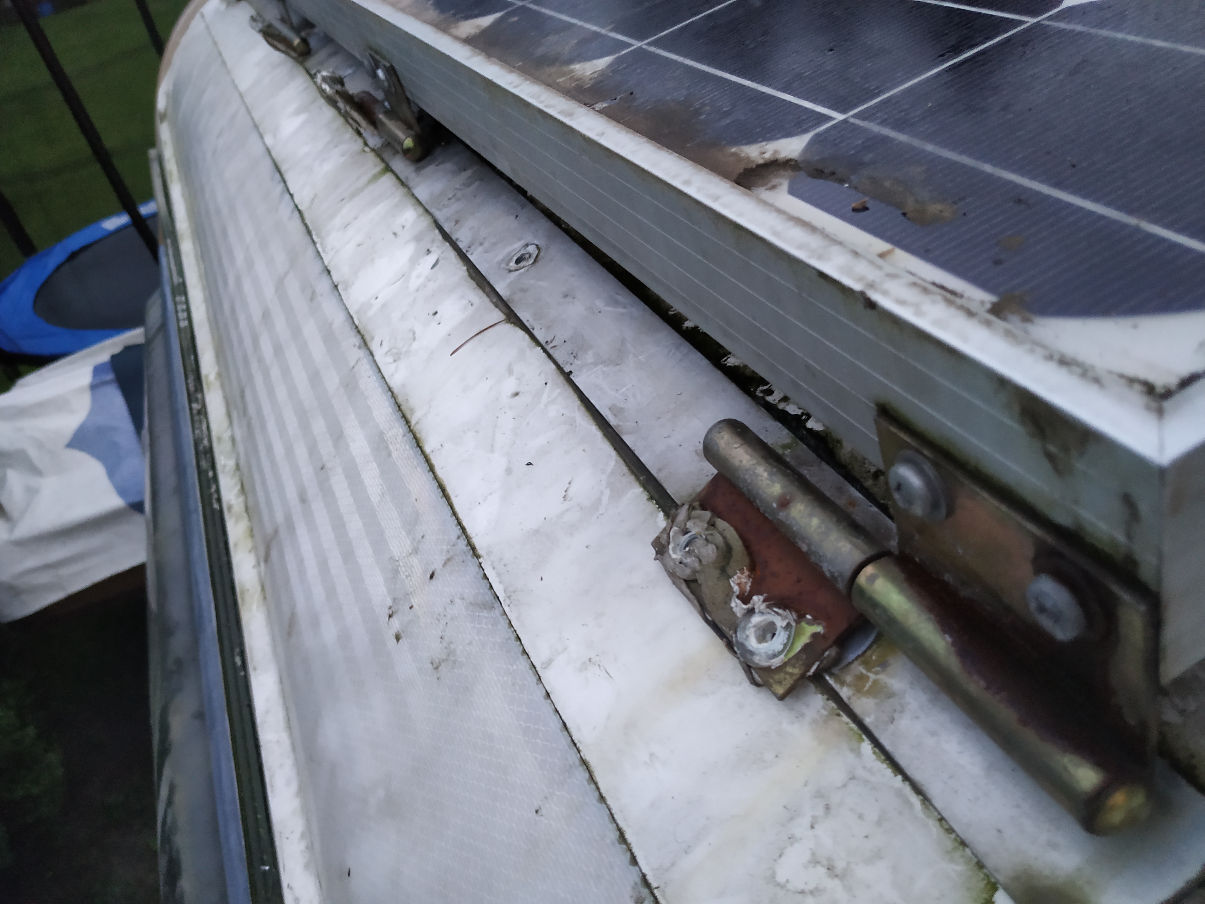

Zakleiłem dwuskładnikowym epoksydowym dziurki po wkrętach na dachu, bo wczoraj się nalało przez nie podczas burzy.

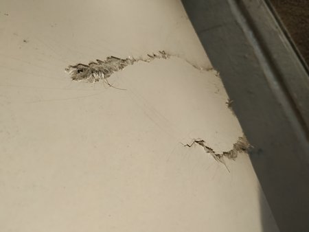

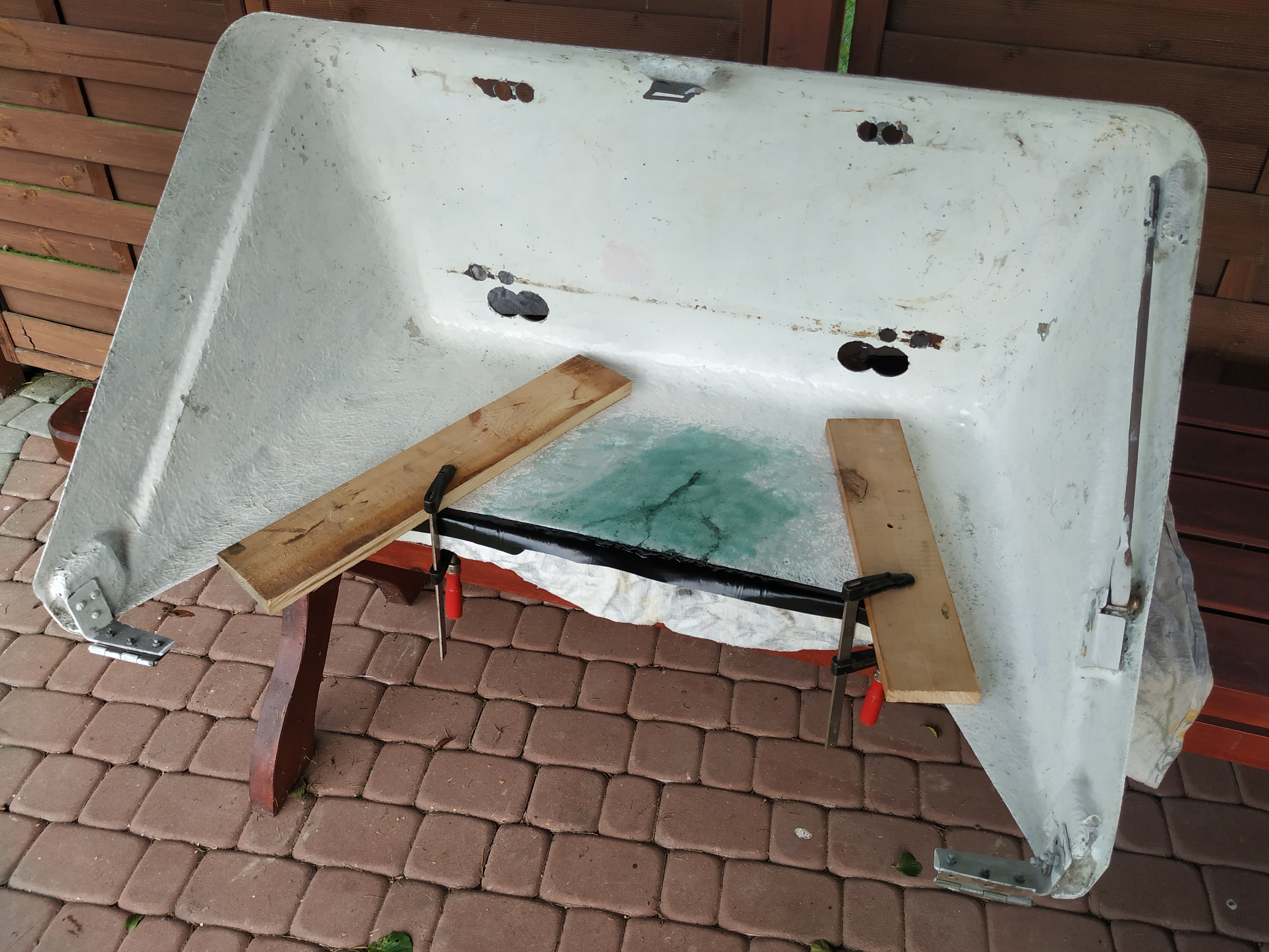

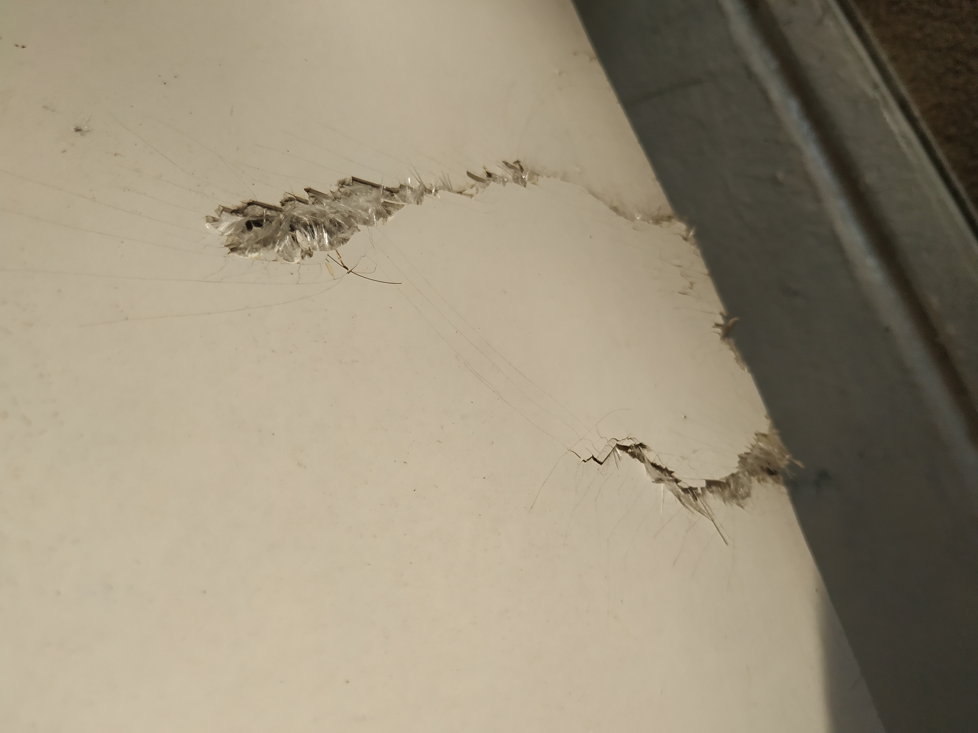

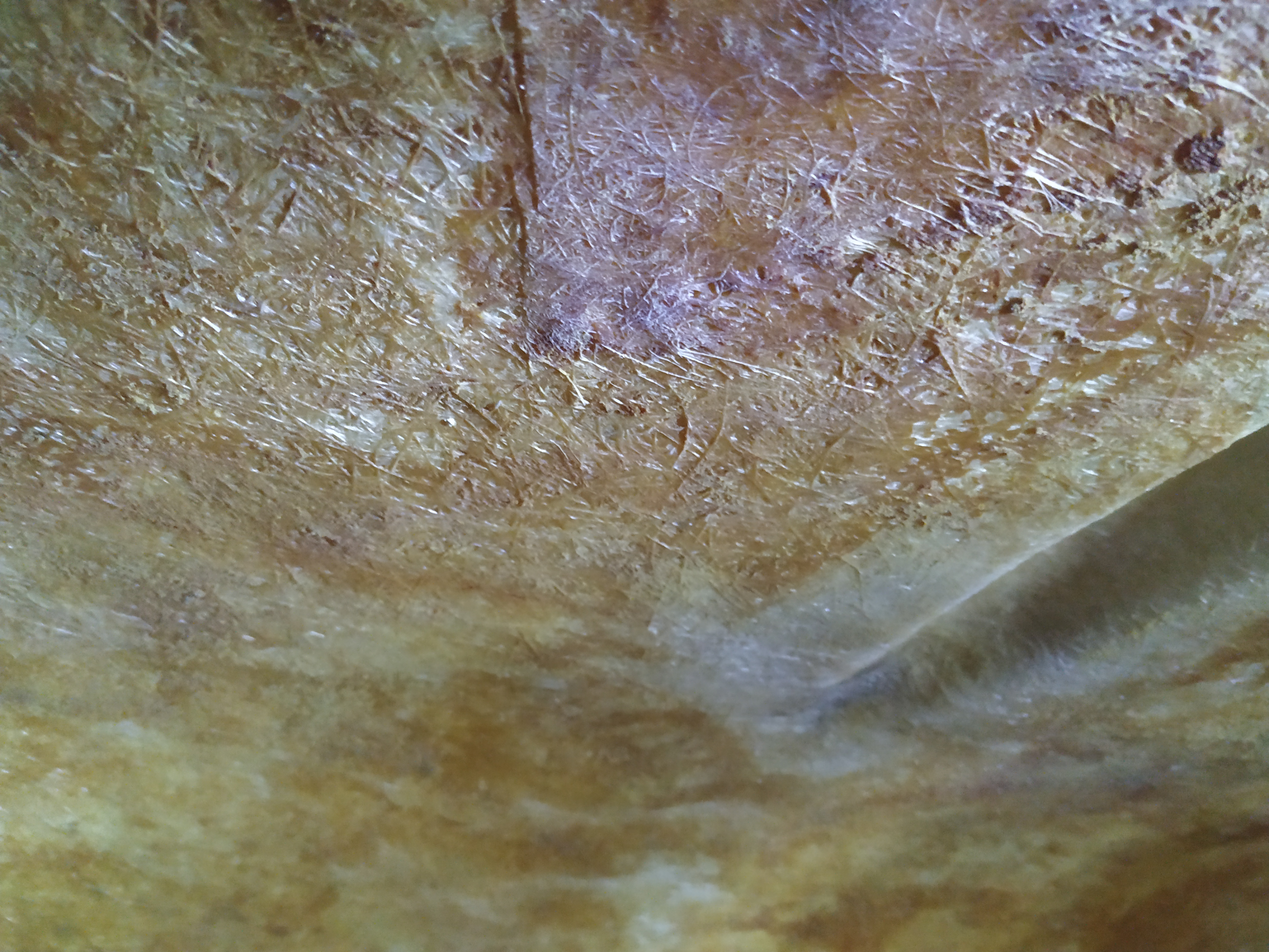

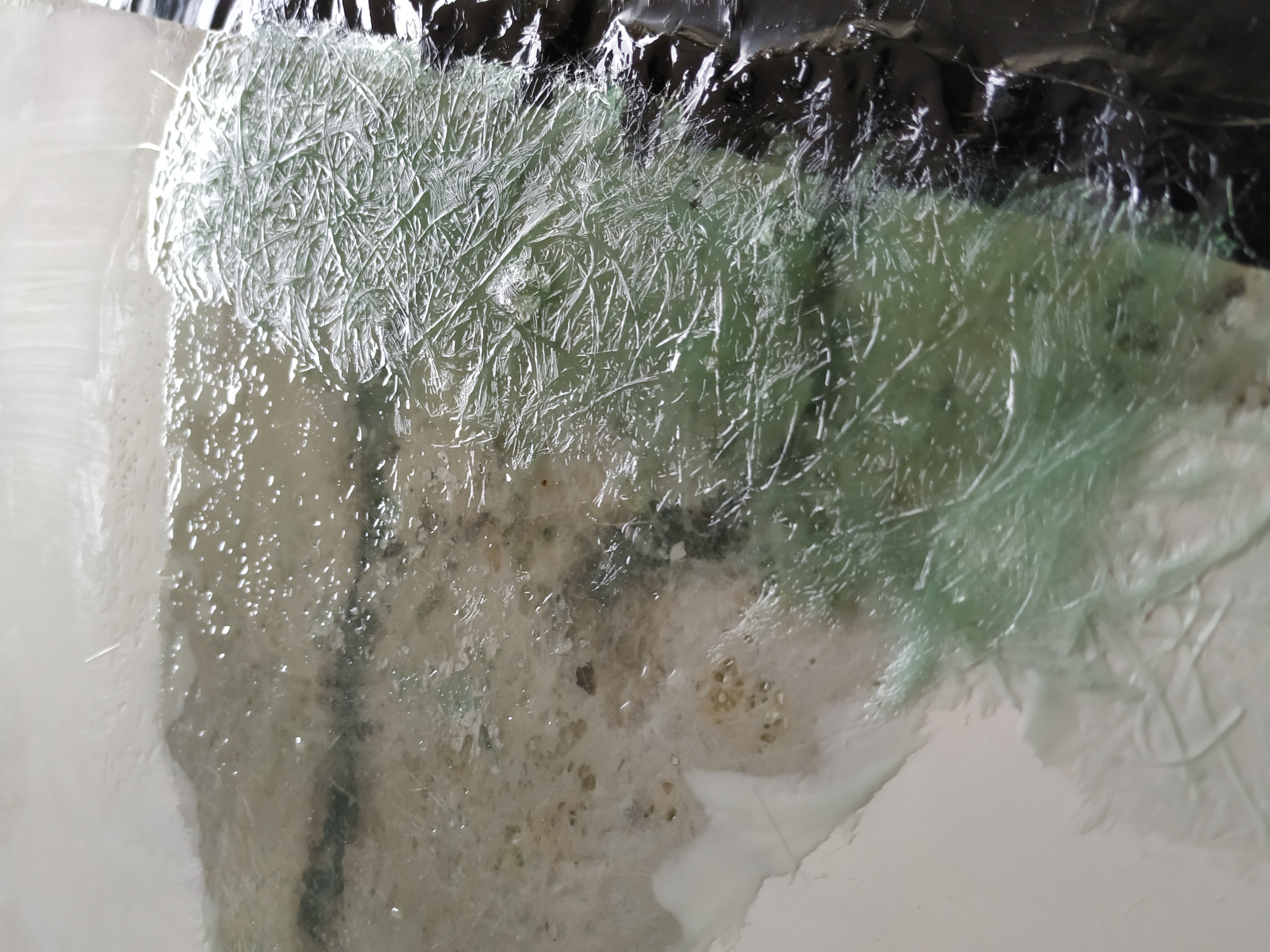

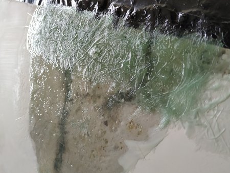

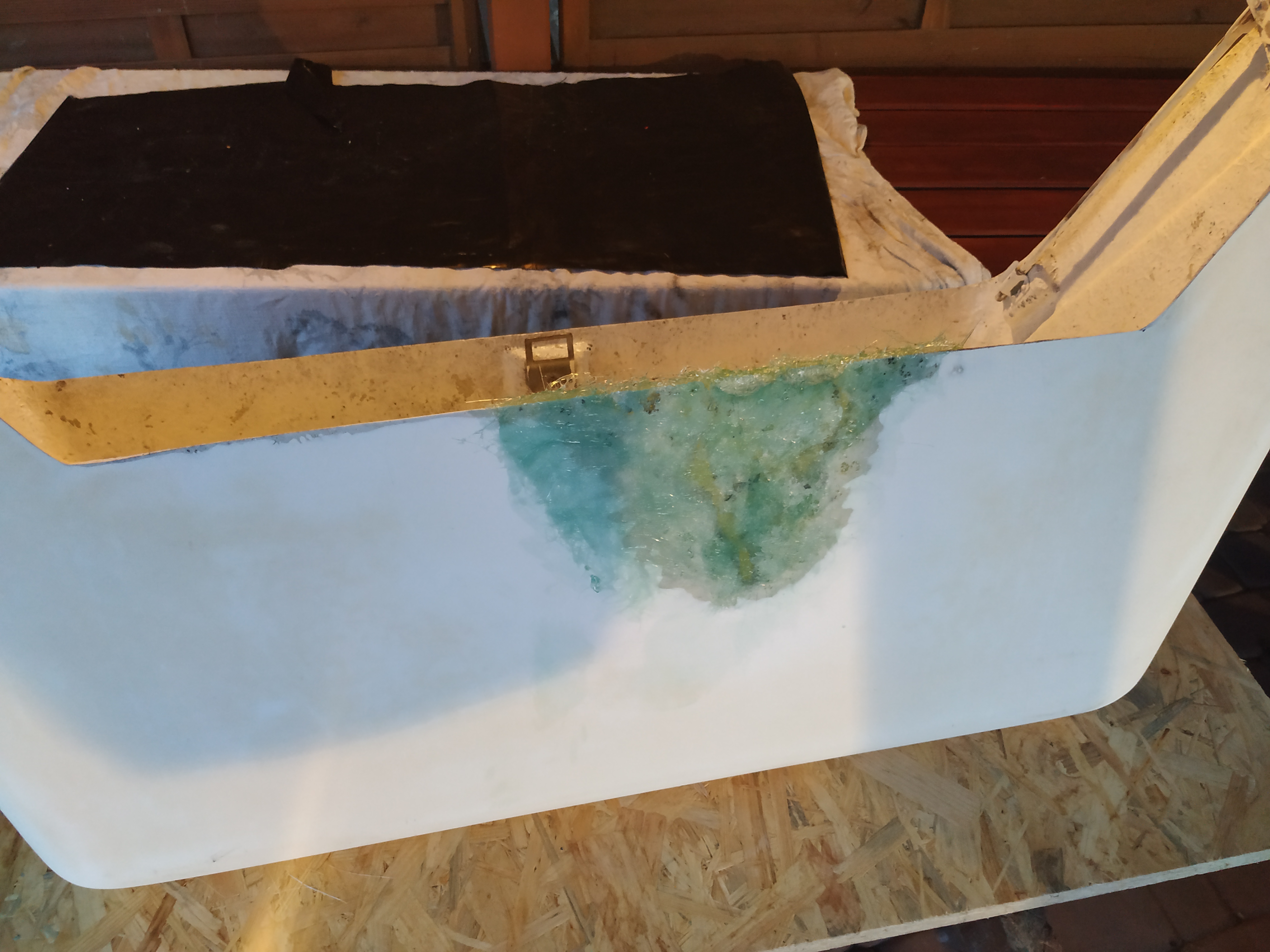

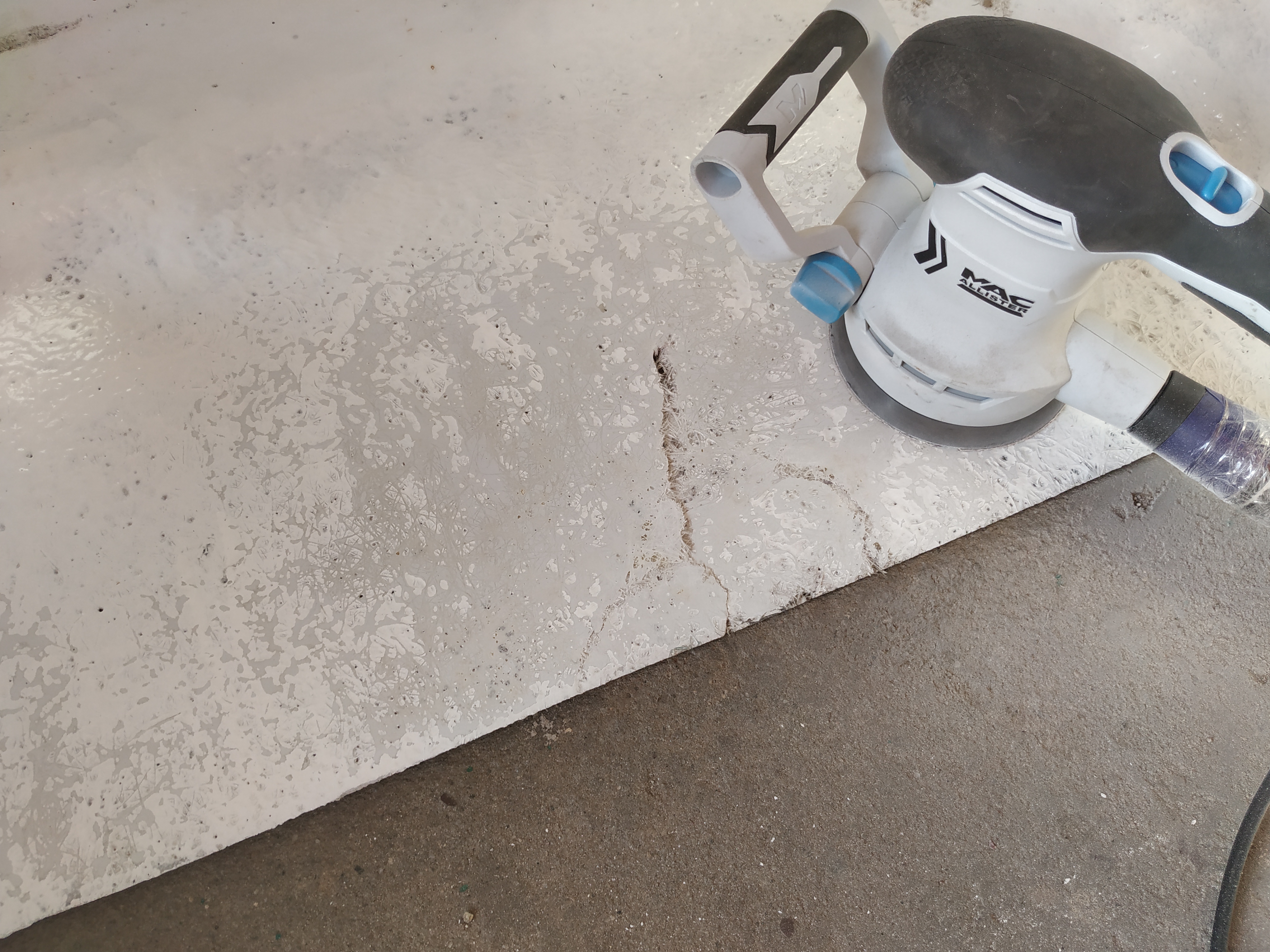

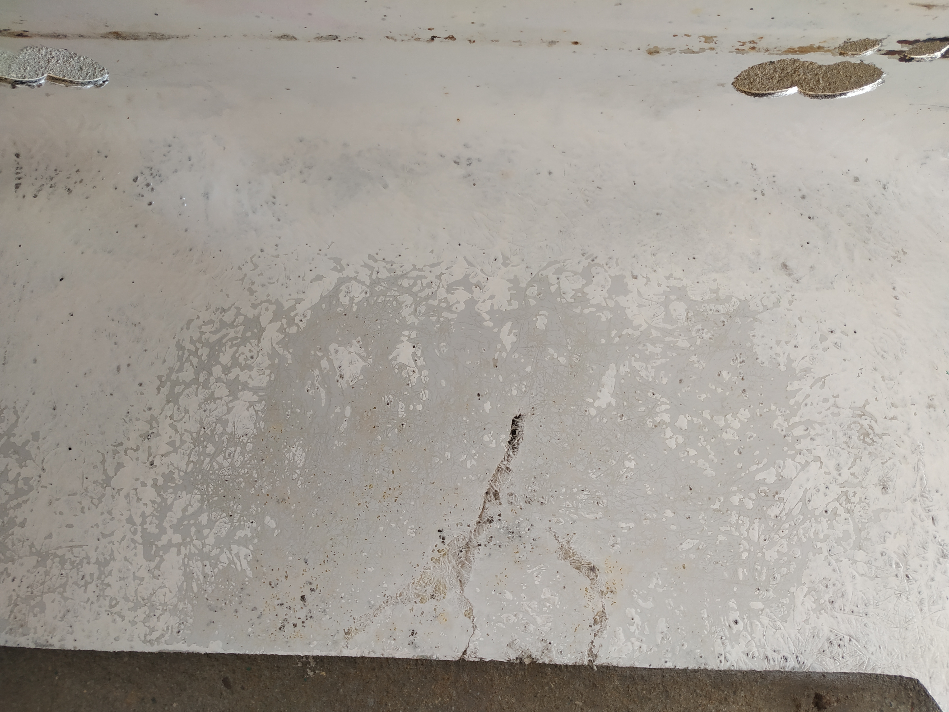

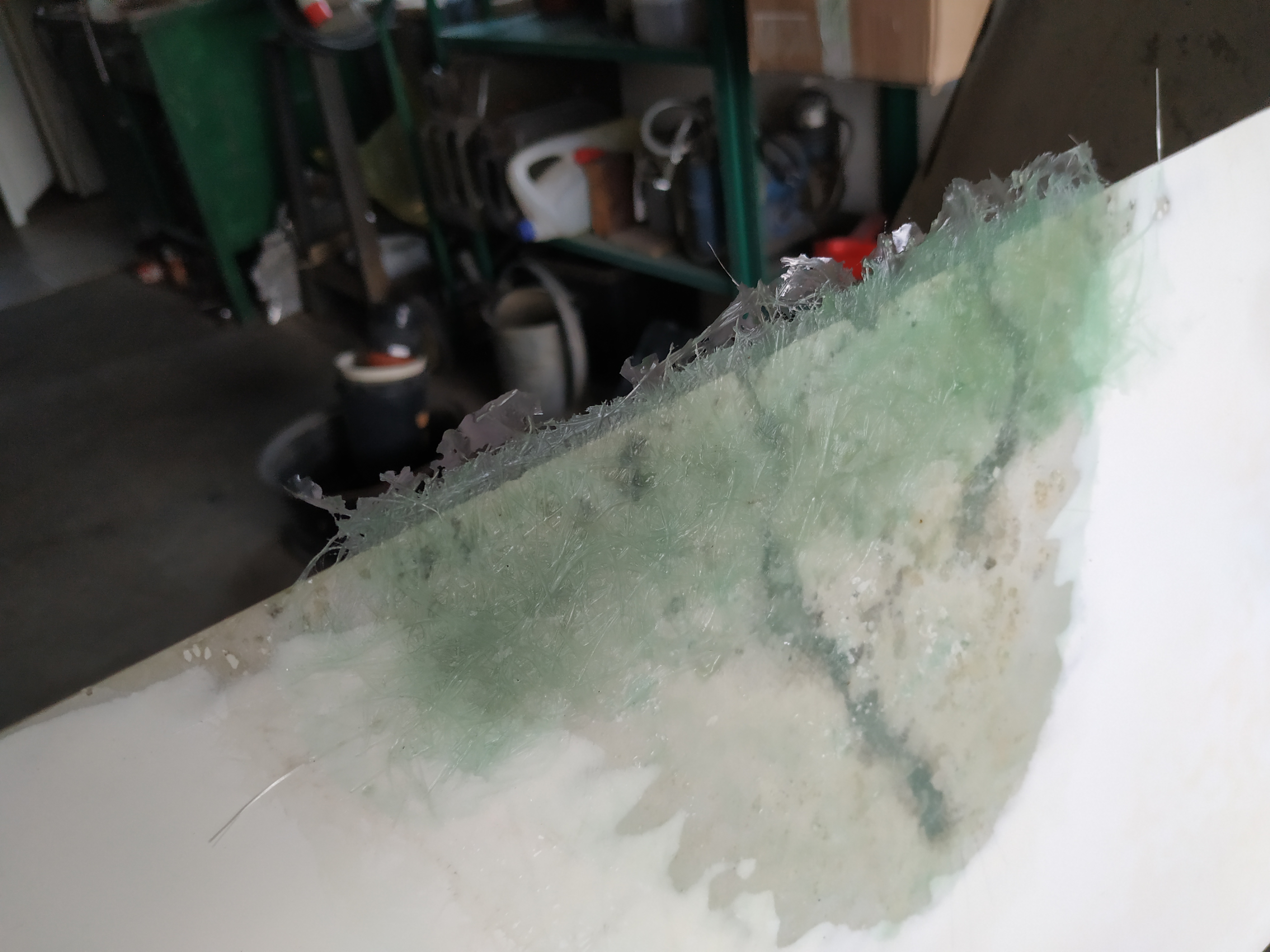

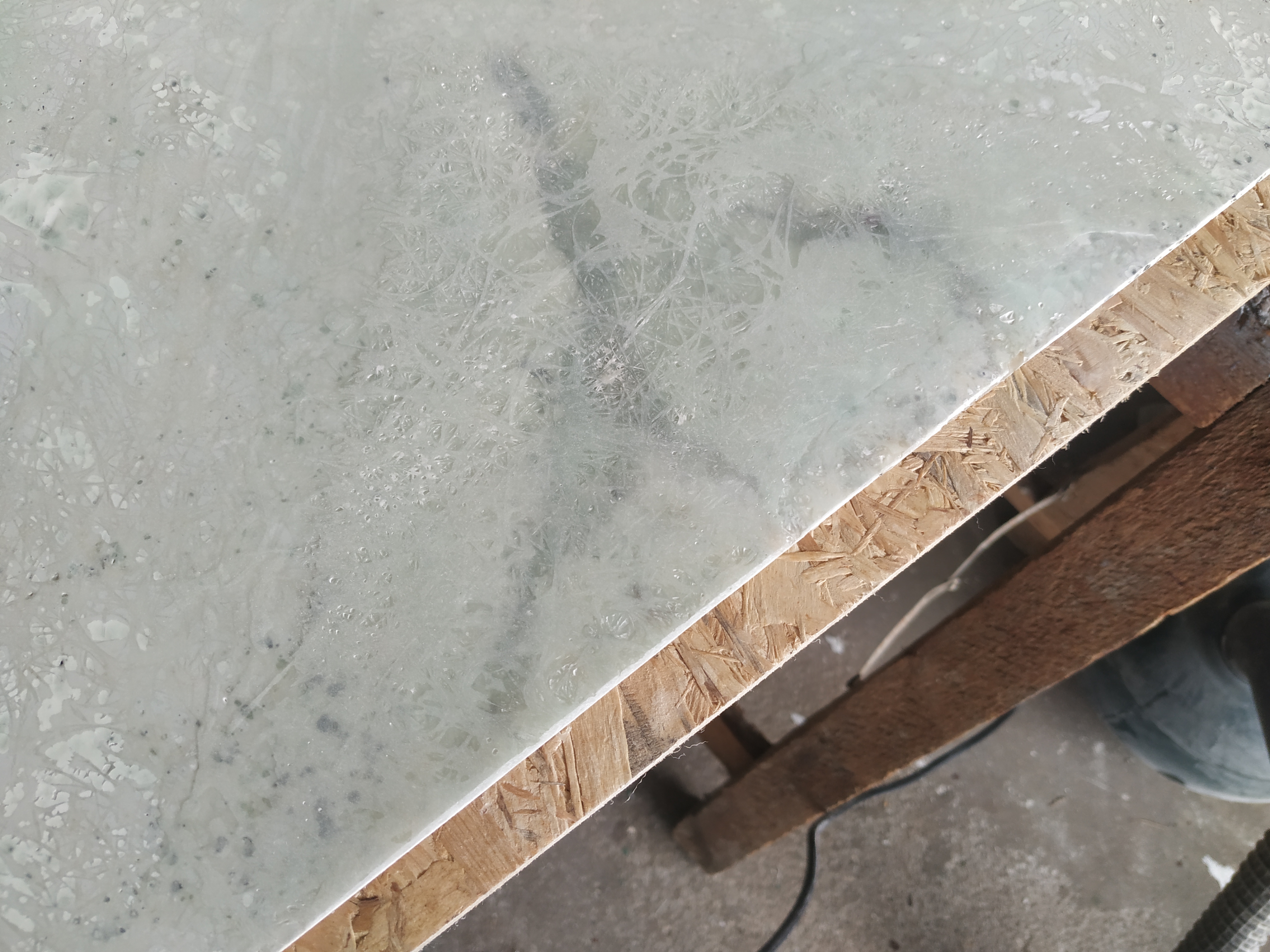

Dziś mój pierwszy raz, czyli próba z żywicą i matą na moim uszkodzonym kufrze. Okazało się jednak, że żywica najprawdopodobniej zwietrzała bo nie do końca była w pełni płynna po otwarciu opakowania. Podjąłem jednak próbę i jutro rano czekam na info od Teścia czy jest ok czy do poprawki. Poniżej kilka fotek z wysiłków.
Jak na przyszłość rozpoznać, że żywica na pewno się nie nadaje do użytku?
Czy podpowiecie jak moje pierwsze podejście? Czy słuszna klejność? Czy zgodnie ze sztuką?

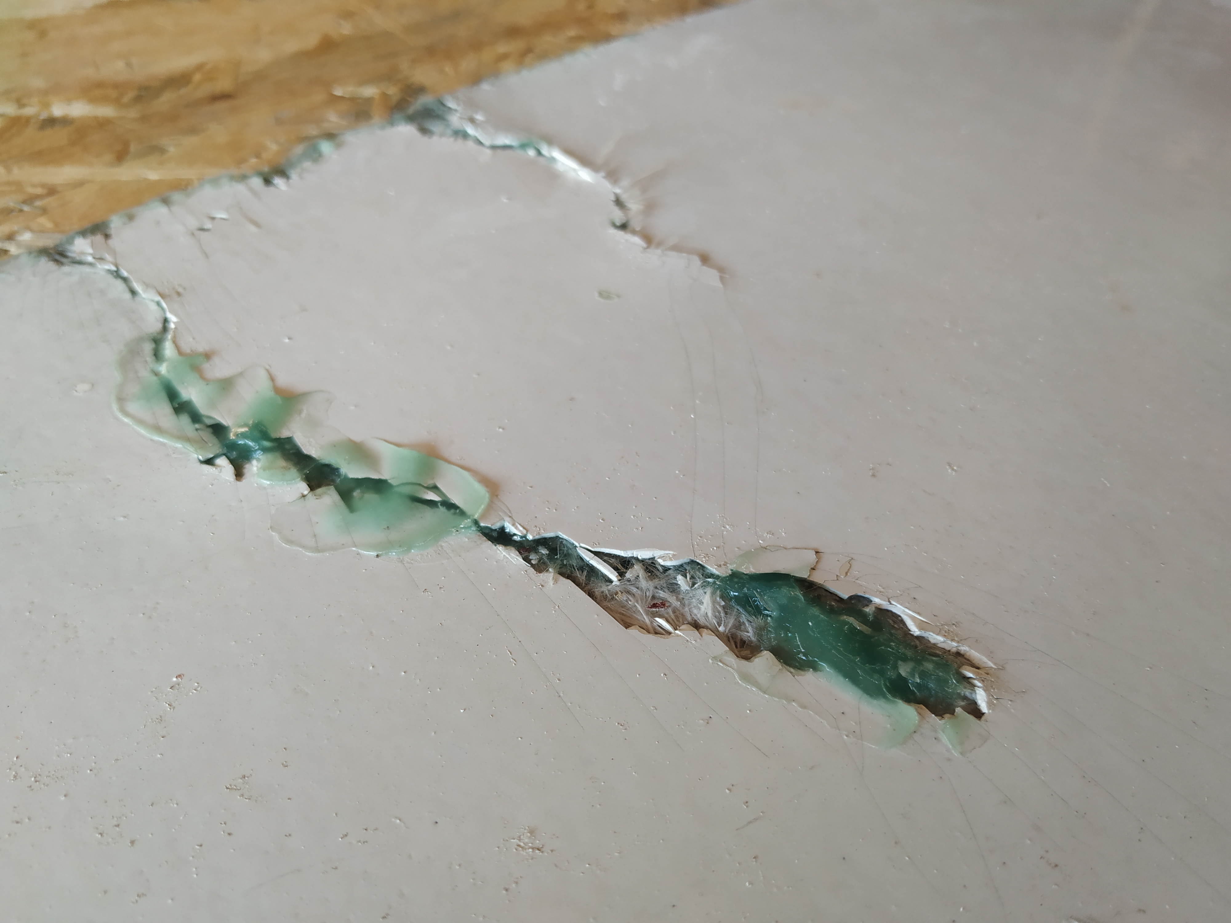

Uszkodzenie z zewnątrz kufra
Uszkodzenie z wewnątrz kufra

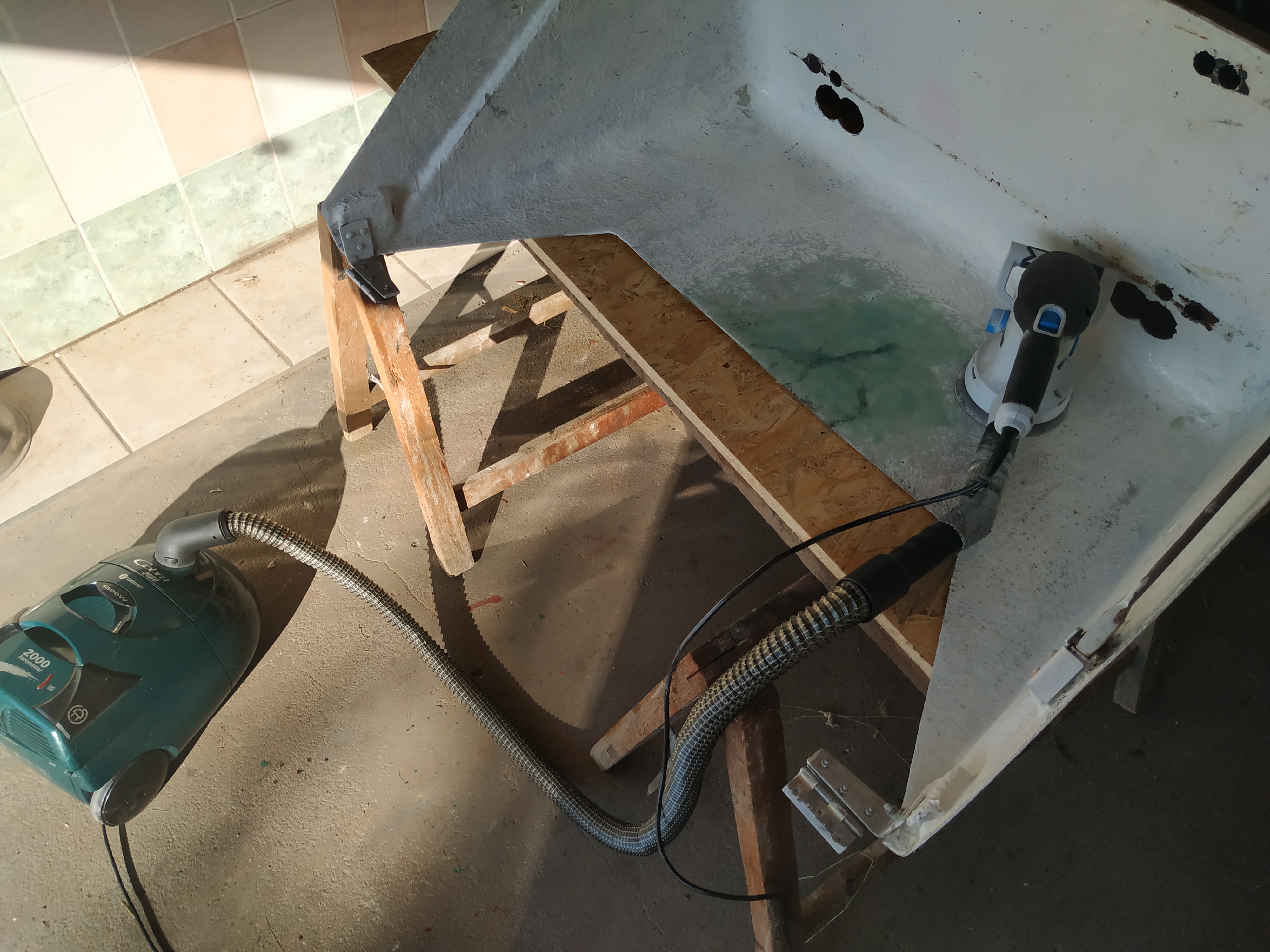

Szlifowanie - przygotowanie pod naprawę
Zeszlifowane i przygotowane

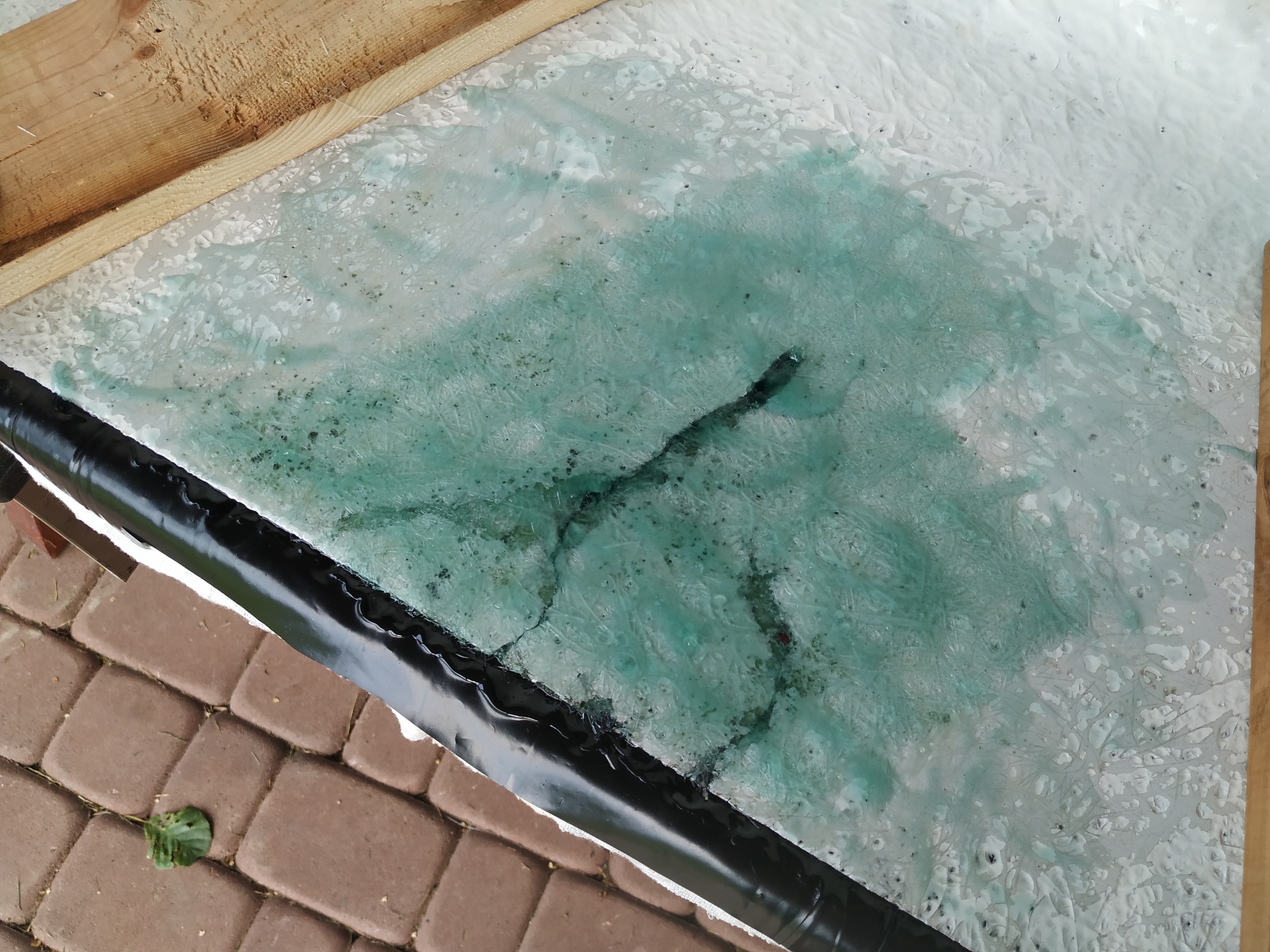

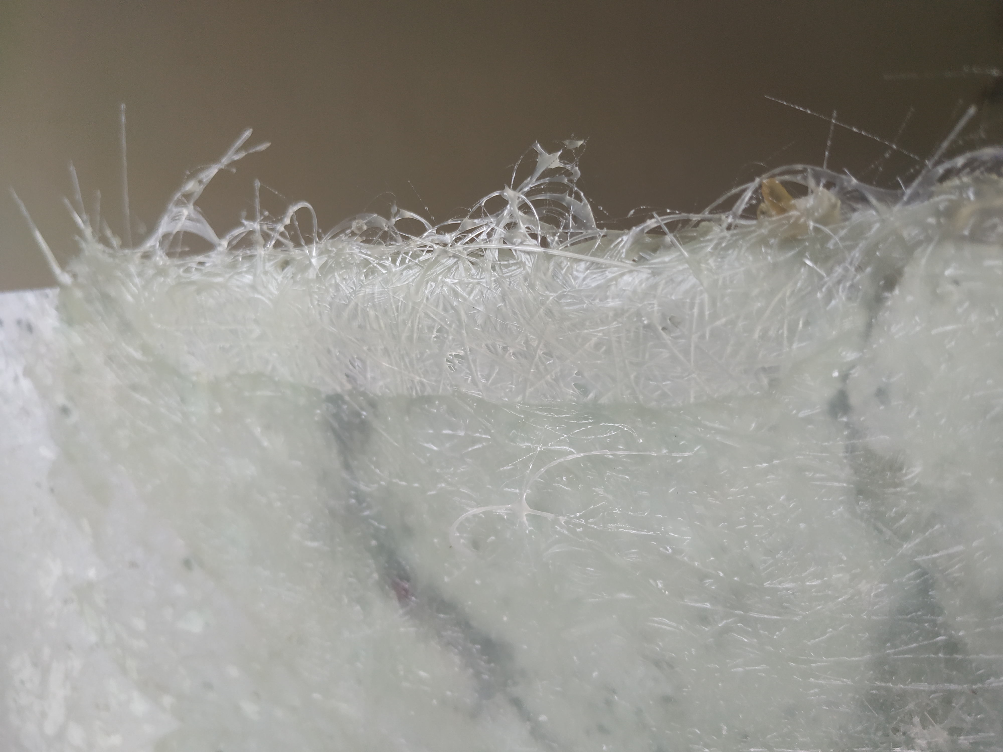

Nałożona 1 warstwa maty i zalaminowana
Kufer został usztywniony na noc

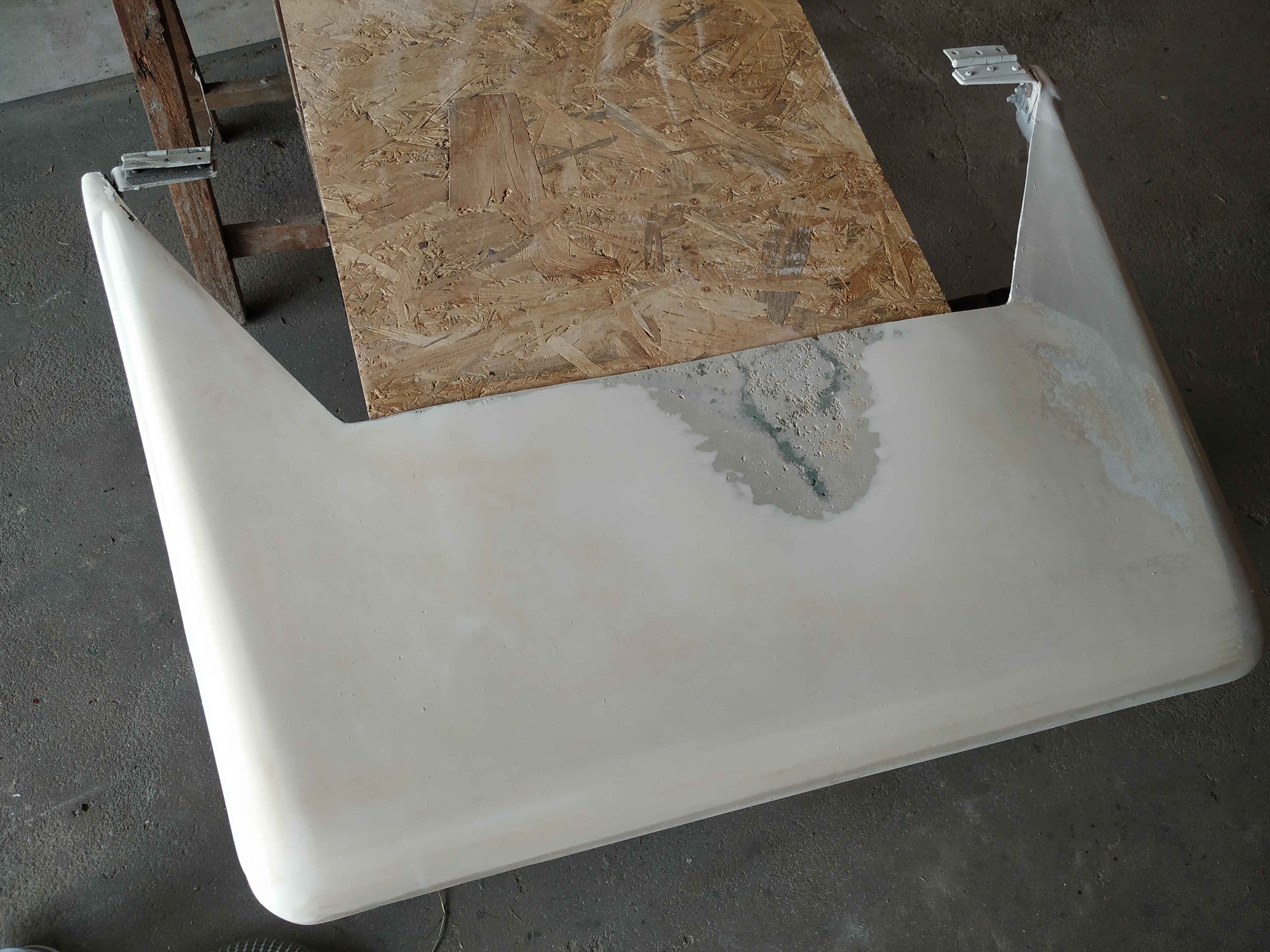

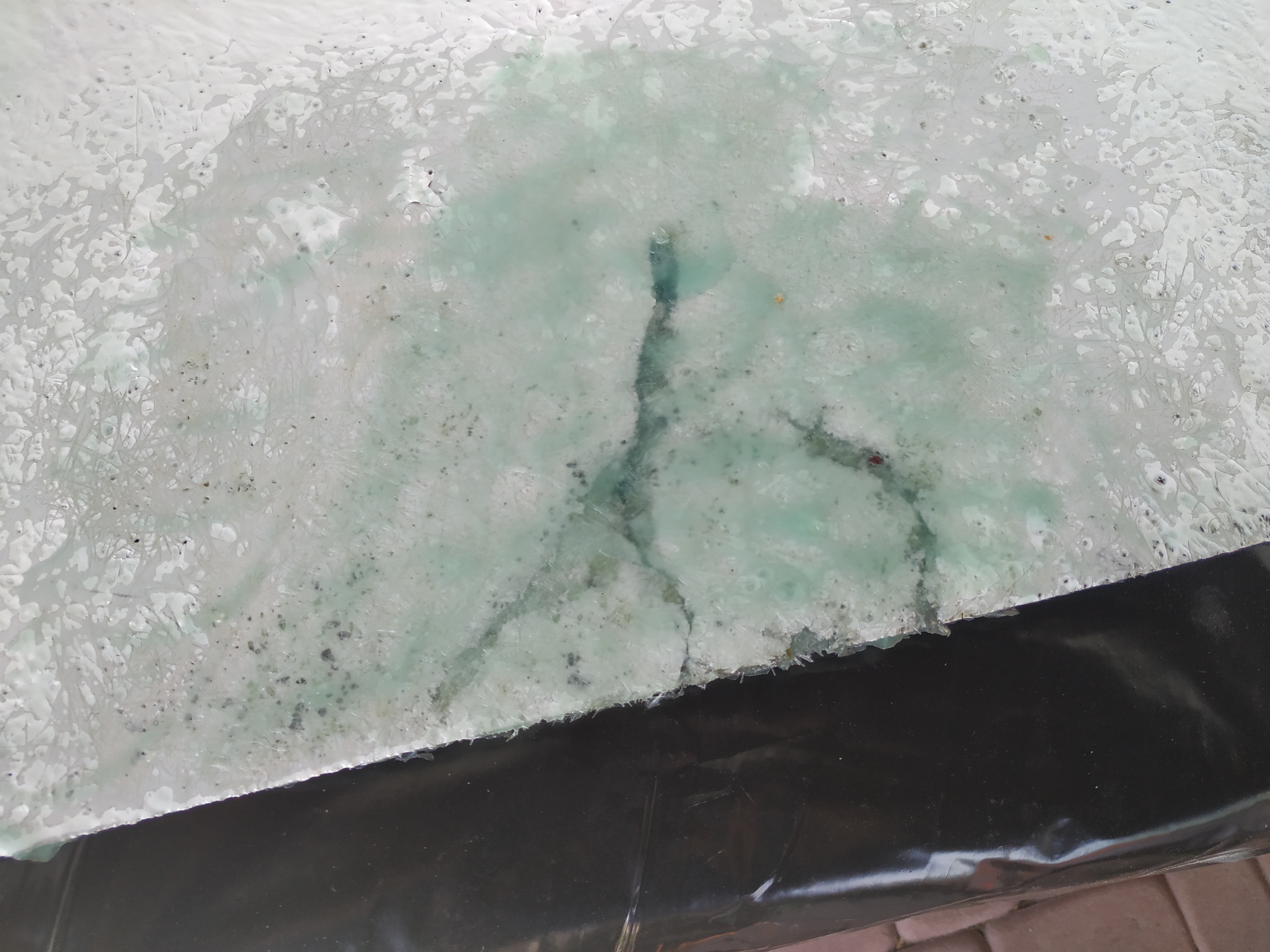

Dziś z rana przed pracą dobre więści od Teścia - żywica związała prawidłowo, wszystko twarde jak kamień i wygląda prawidłowo. Czyli mój pierwszy raz z żywicą się udał. Po południu dotarłem i wziąłem się za dalszą pracę w ramach testu - czy dam radę porwać się na całą skorupkę. Przeszlifowane to co wyschło i związało oraz reszta elementu dolnego kufra. Fotki oczywiście powiedzą więcej.
Taki stan dziś zastany :) wszystko wyszło jak trzeba :)
Na odwrocie przesiąknięta żywica uzupełniająca ubytki
Dzisiejsze stanowisko do pracy
Żywica na obie strony coby było mocno więc drę do laminatu
I finał na dziś - laminowane obustronnie

Ja maty nie widzę ? Jeżeli tak to nie jestem pewny ale może pękać . Powodzenia w remoncie ! ;)
Peugot 508 SW 2.l + N126b ( w trakcie remontu )
SO...N126
Posty: 136
Lokalizacja: Kraków
Re: Odświeżenie N126N by SoCool
Postautor: SO...N126 » niedziela, 28 cze 2020, 11:37
Jest, jest mata. Pierwszego dnia na wewnętrznej stronie. A wczoraj. Na obie strony oczywiście po zeszlifowaniu. Właśnie się uczę jak to robić coby się porywać na całą skorupkę z jakimkolwiek doświadczeniem.

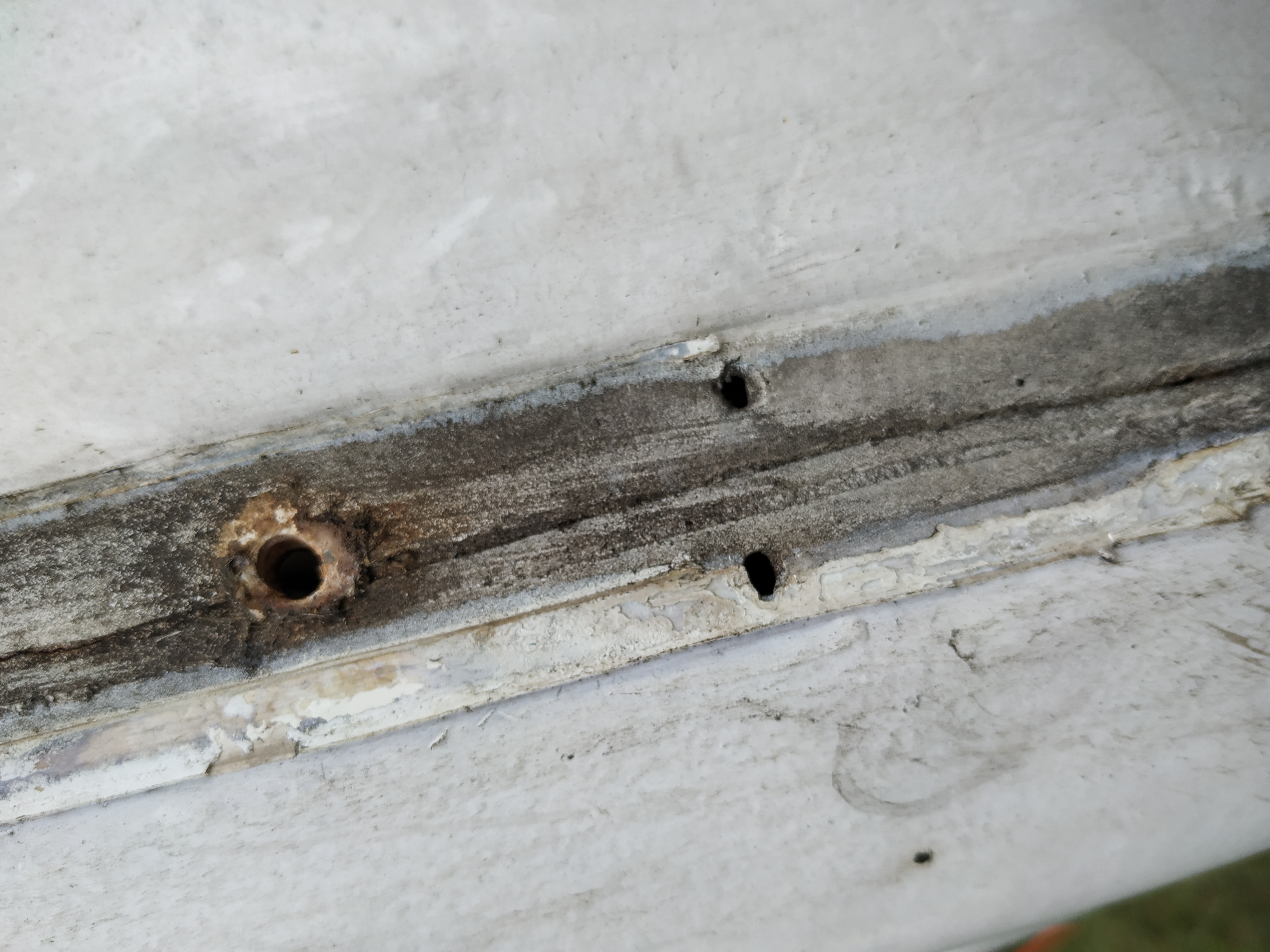

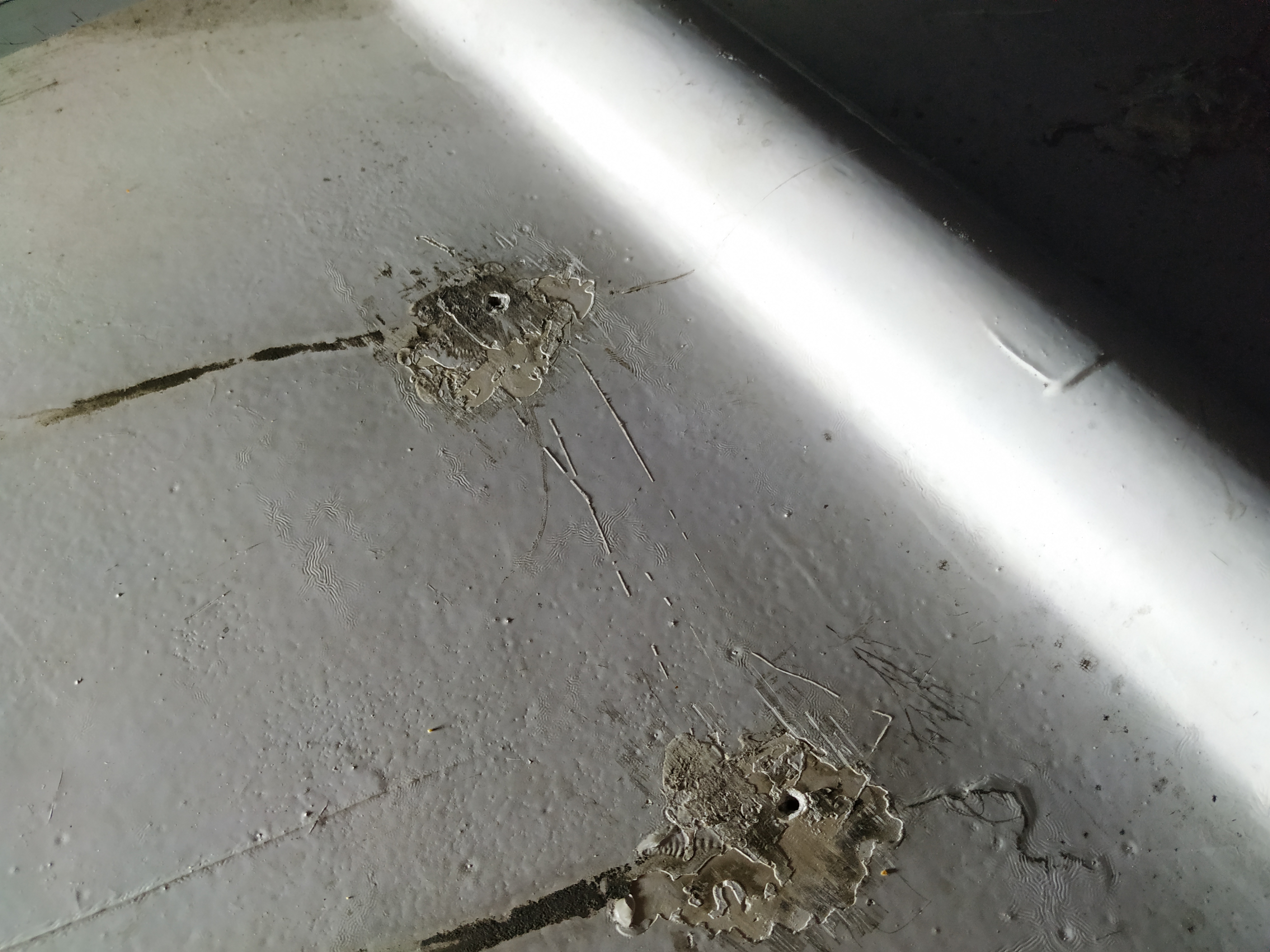

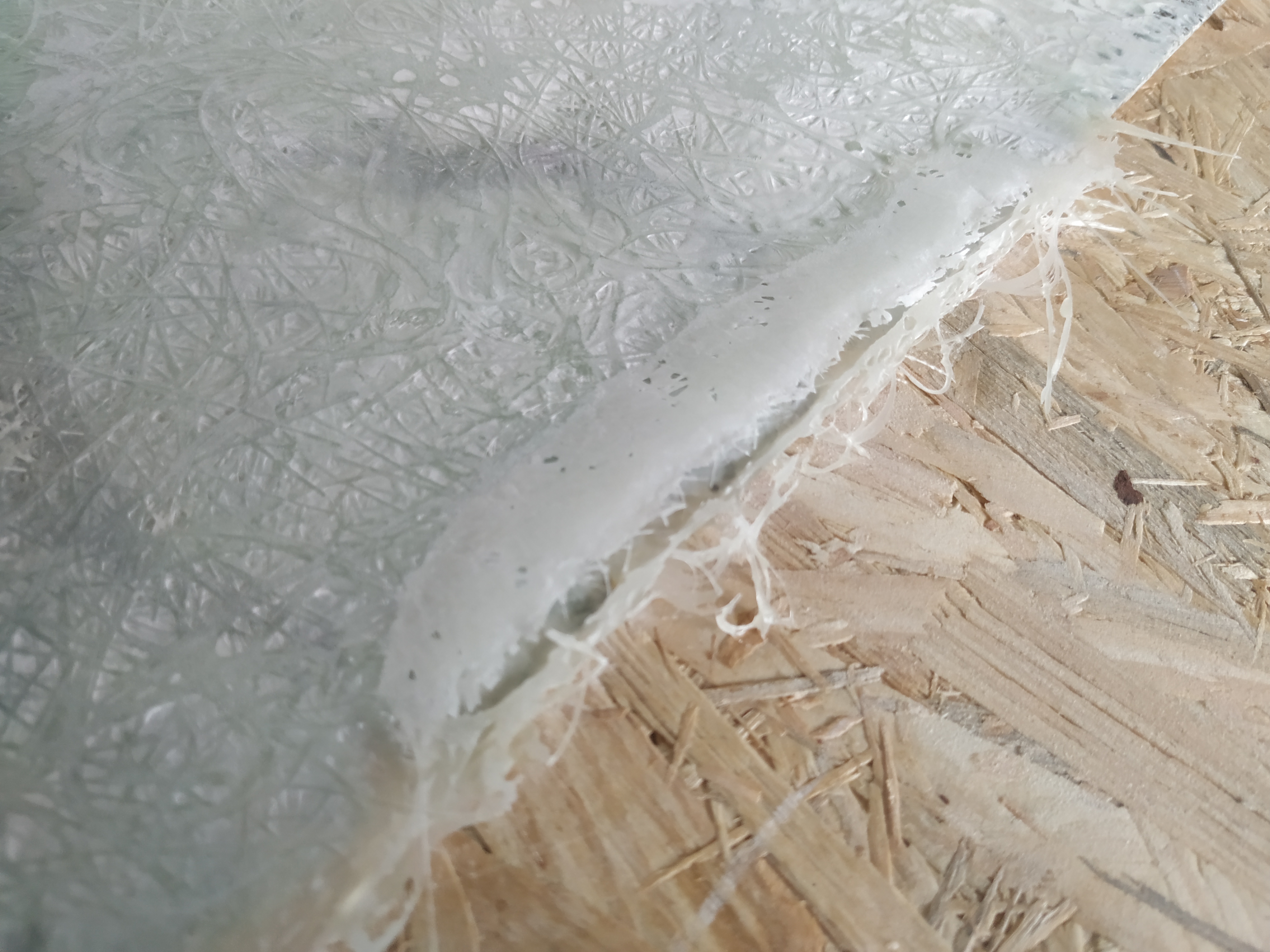

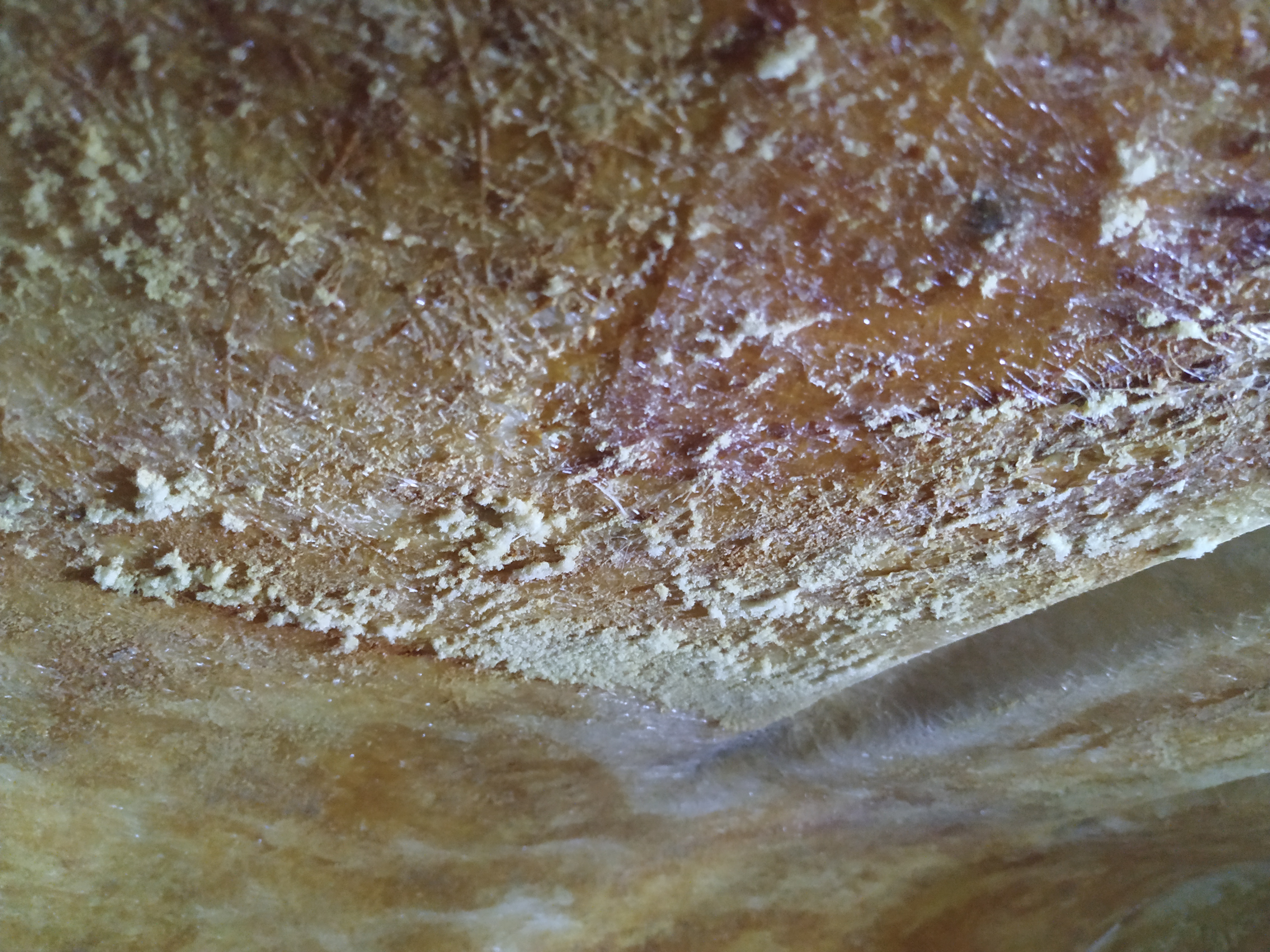

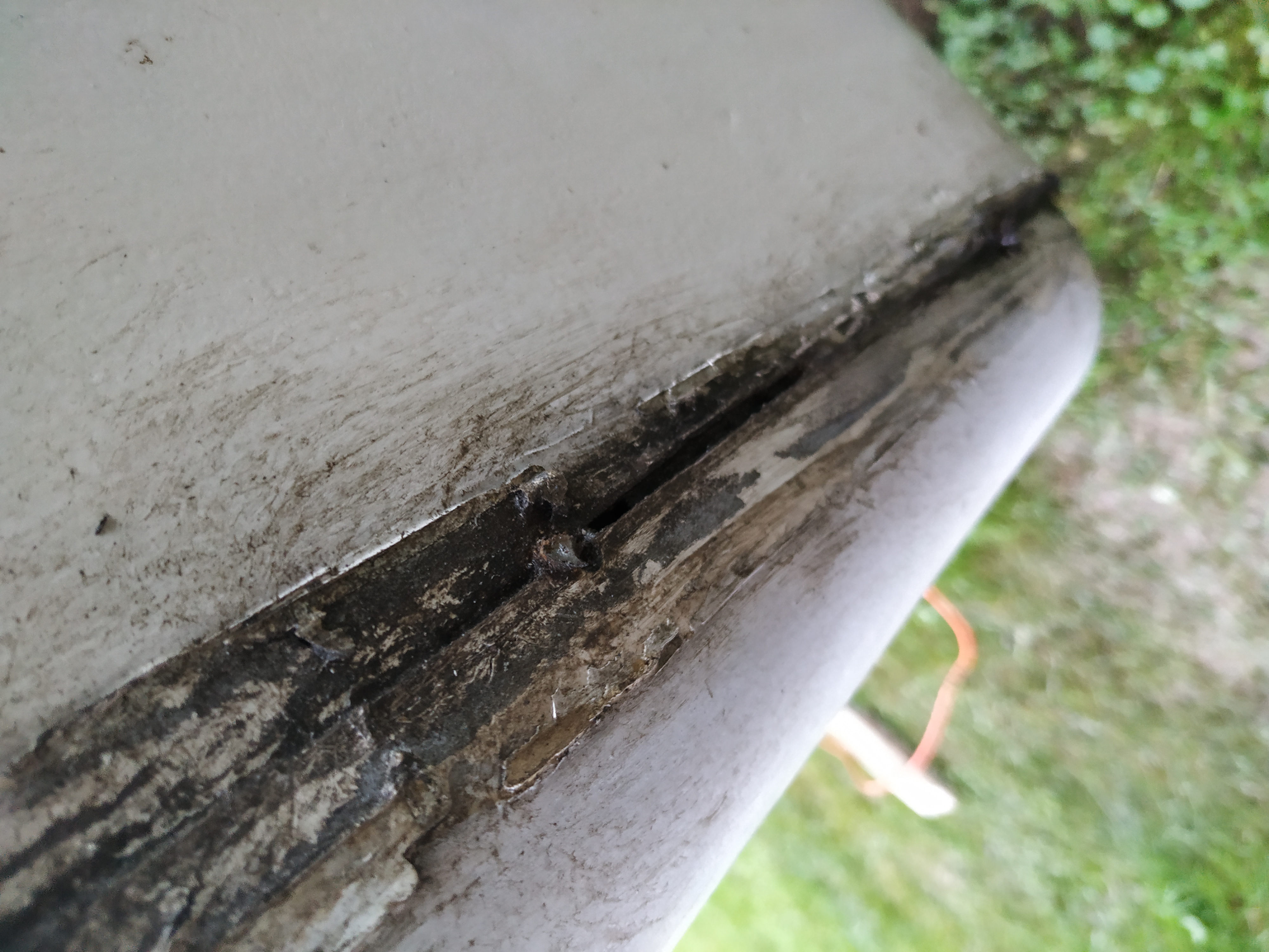

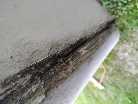

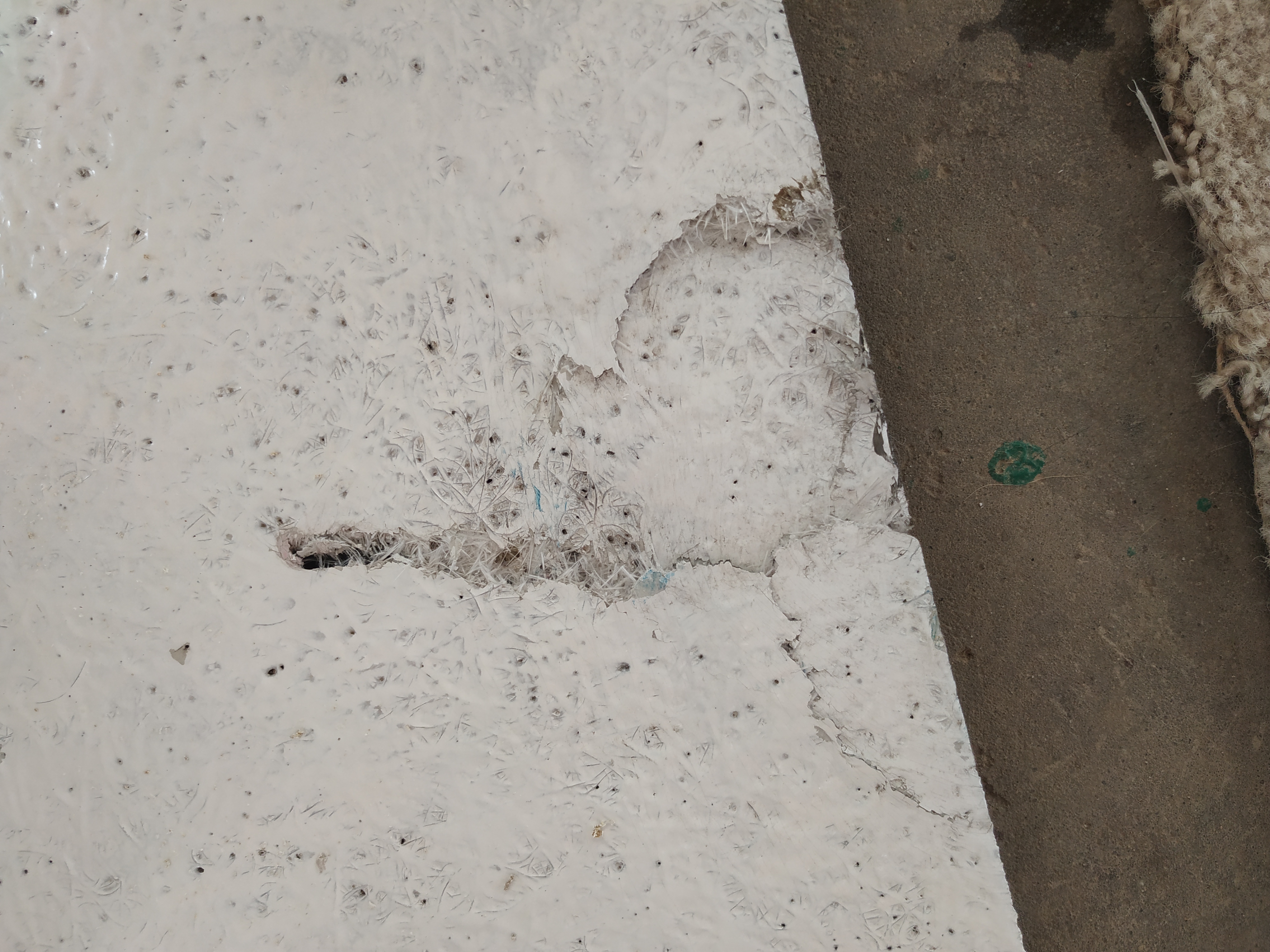

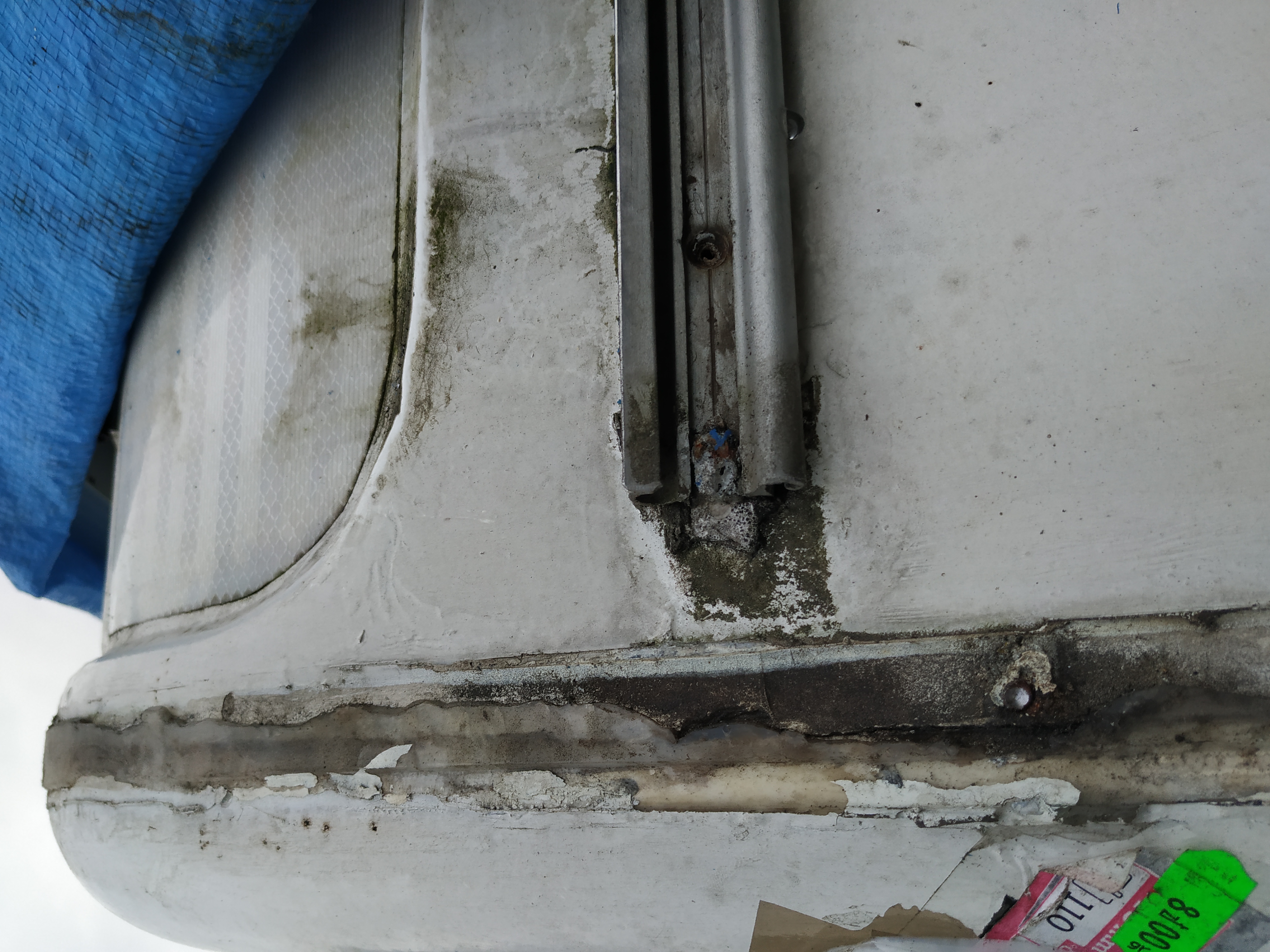

No i już po robocie. Dziś rozwiercona i usunięta listwa z kedrą. Usunięty panel foto z dachu. Kontynuacja pracy nad kuferkiem. Żywica związała jak trzeba ale pojawiły się na rancie po obu stronach pęcherze powietrza. Nie bardzo mam fantazję skąd ?! W każdym razie rozszlifowane i zalaminowane ponownie na rozpoczęcie pracy i drugi raz po drugiej stronie na zakończenie pracy. Zakleiłem też "zawodowo" wszystkie dziurki po rozwierconej listwie, coby nie ciekło w nocy. Jak zwykle fotki zobrazują więcej.

Purchle po wyschnięciu żywicy
Czyli kolejne szlifowanie pod laminowanie
Tu już trochę lepiej się prezentuje naprawiane miejsce
Po zeszlifowaniu jeszcze raz żywica i mata i znów żywica i mata

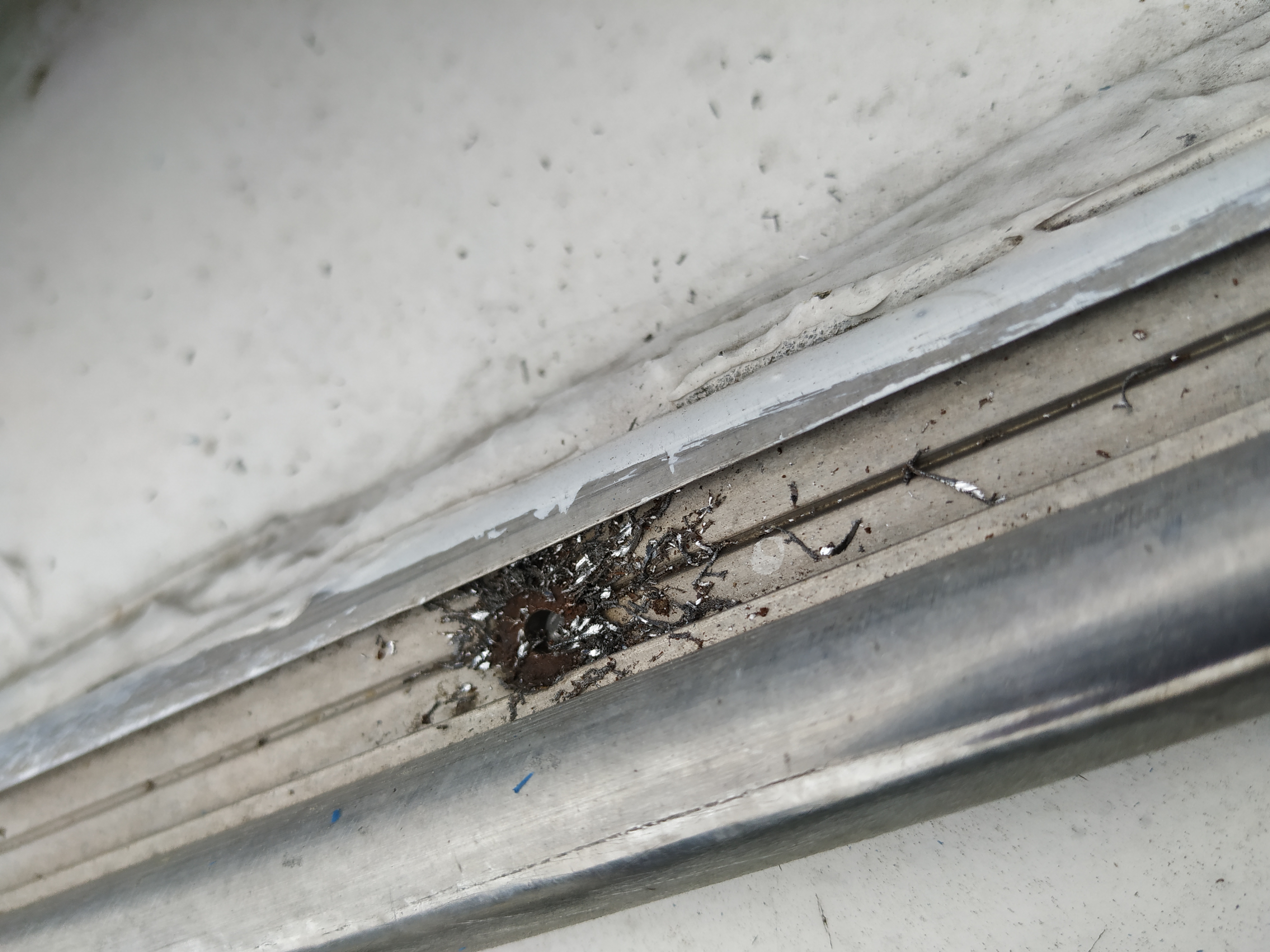

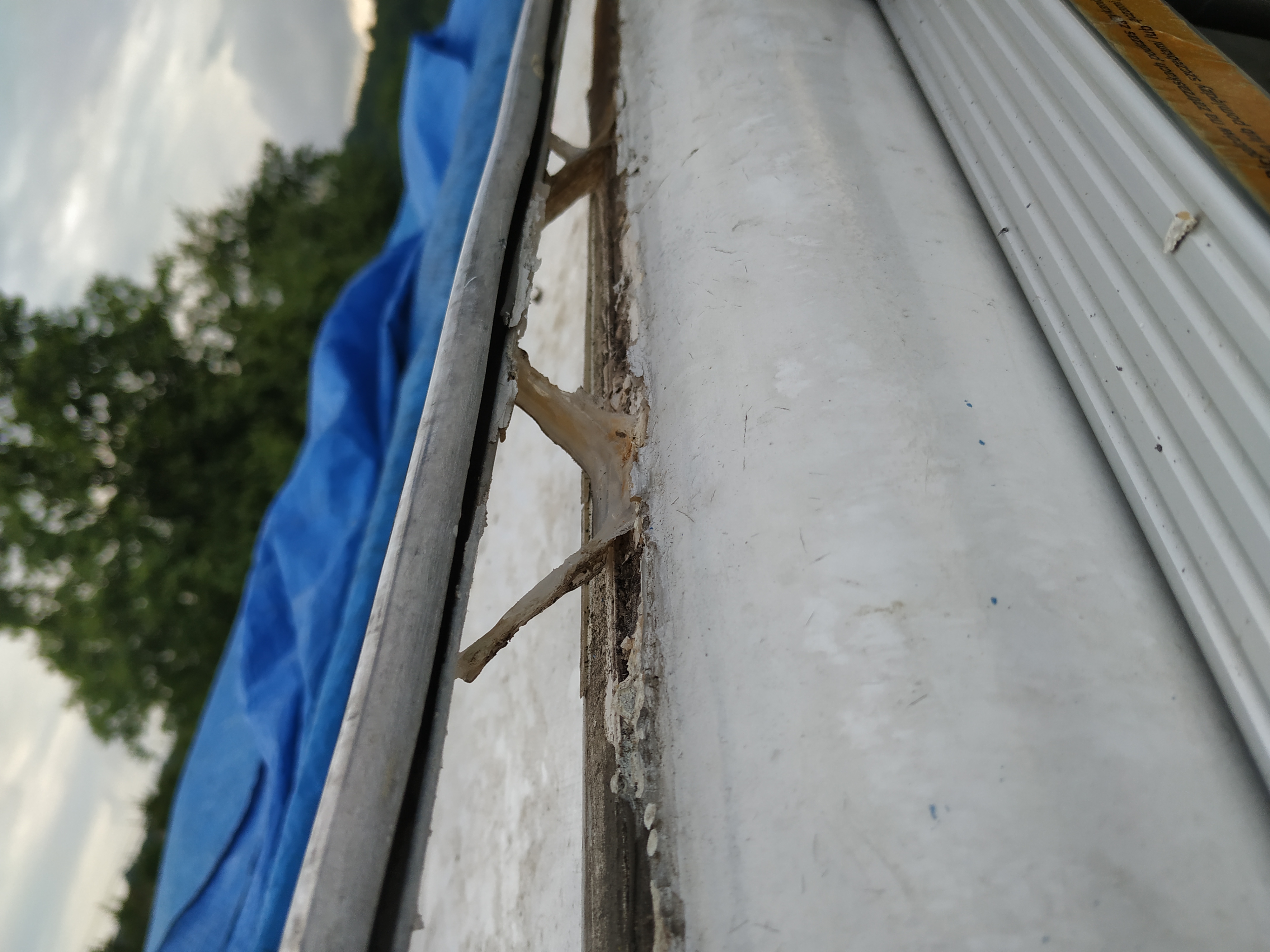

Potem rozwiercanie listwy z kedrą
A pod listwą silicon "na biednie", chyba się kończyła tuba...
W międzyczasie Teściu zgłosił, że żywica już z jednej strony przeschła, więc do pionu coby druga też miała szansę
Ciekawe do czego te podwoje dziurki? Tak sobie myślę, że może jak łączą elementy w fabryce to się jakoś przydają...

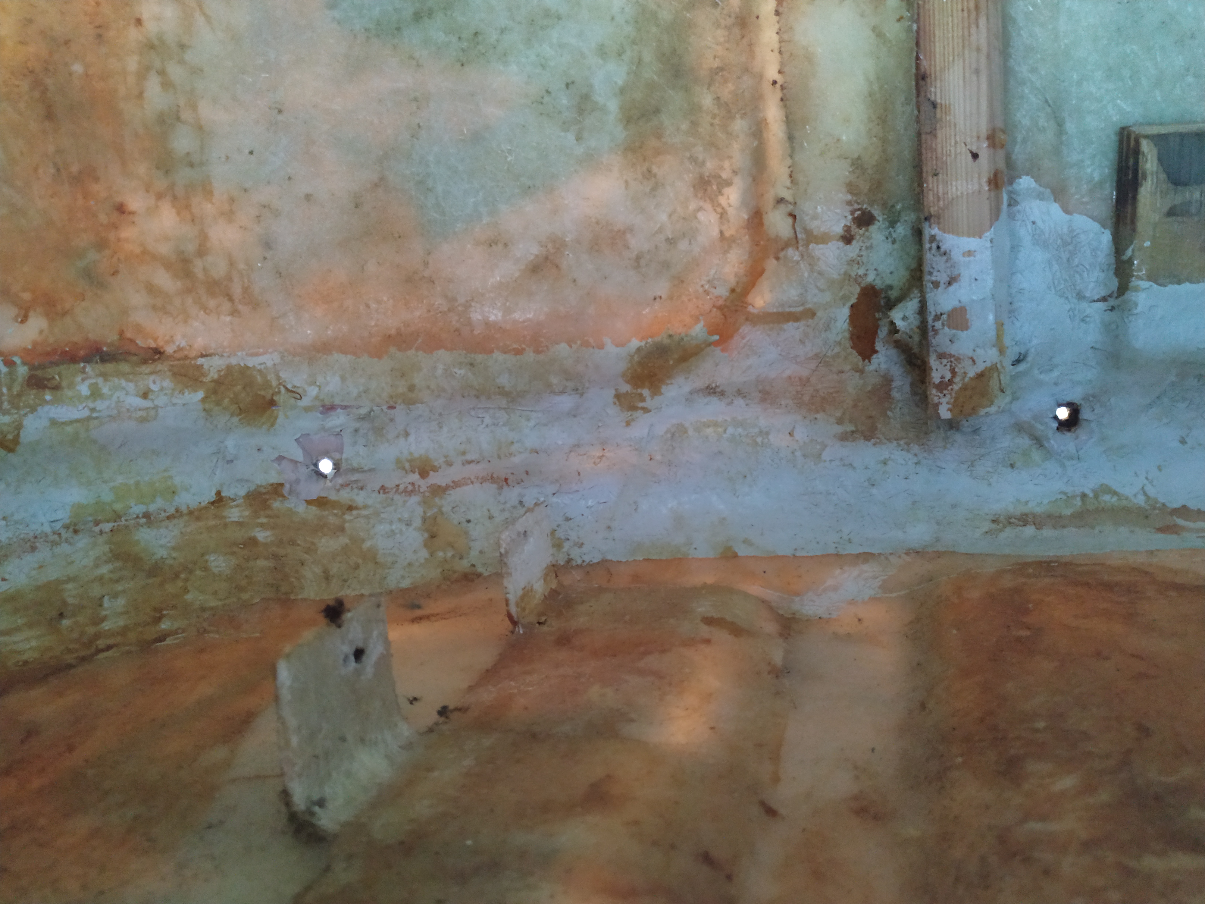

Pod listwą brud, syf i takie tam
Cd. takie tam pod listwą

Foto cd.
Większość pozostałości śrub listwy wybita z otworów
No i oczywiście potem zawodowe uszczelnienie
Oglądam Assmody i pomimo, że jeszcze nie czuję się w laminowaniu to już są fantazje - tak nie może zostać
Panel solidnie zamocowany to odklejanie trwało, wróci na miejsce ale z większą estetyką
Trzeba umyć, aby ocenić wstępnie ilość pracy
Tymczasem dziury zaklejone, coby nie ciekło
