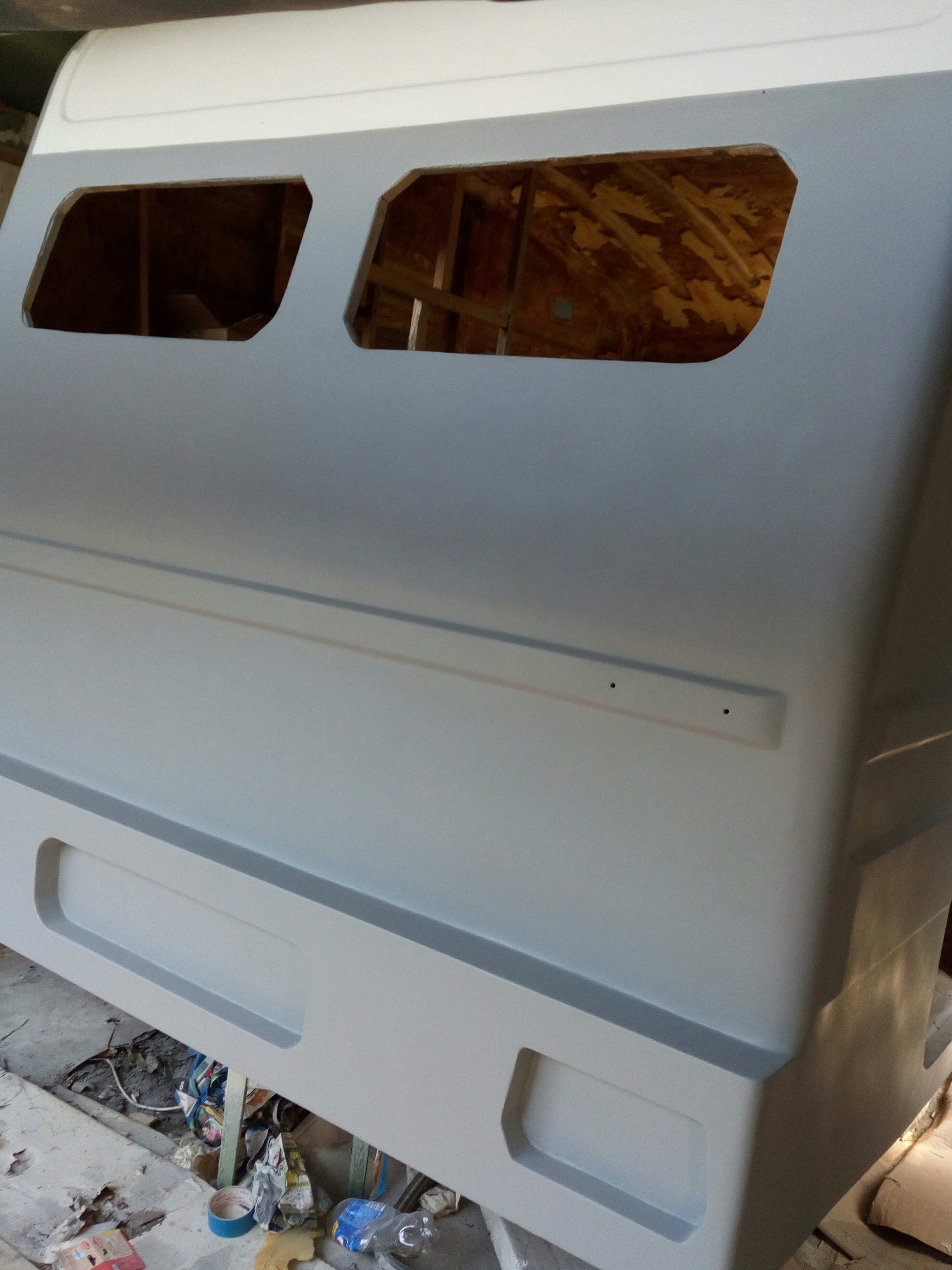

CONFEX pisze::lol: dokładniea tak na duchu jest raptor.
Gładko wyszedł, czy to tylko tak na zdjęciu?
Re: N126n enka confex szaleje
Gładko, gładko. Nie chciałem takiego fest baranka; po delikatnym rozcieńczeniu 15% rozcieńczalnika można malować pistoletem HVLP z dyszą 2.0 i wtedy wychodzi taki ładny macik.
Ma to swój urok. Nie musi być połysk fortepianowy, żeby wyglądało świeżo i indywidualnie.
Grześ.
Efekt fajny, polimicznik wytrzymaly, jedynie to odcięcie ze schodkiem ale pod dwóch myciach powinno się to lekko wytracić. Idzie na to listwa maskującą jakaś?
Odcięcia nie będzie widać; listwy okienne i kedrowe zasłonią. Tym czasem to już nie jest podkład, a w końcu pomalowana cała przyczepa!!!!! Jeszcze jak na złość przy ostatnim 0,5 litra pierdyknęła uszczelka pod głowicą w sprężarce. Resztę musiałem na 24litrowej; myślałem, że spuchnie z wrażenia.
Więc raptora poszło: dach 1,5 litra, reszta 3 litry. Na tyle to fajnie schnie, że tylko 2 muchy zdążyły usiąść
Jest ok; cieszę, że w końcu ten etap mam za sobą najbardziej przez nas lubiany i upierdliwy.
