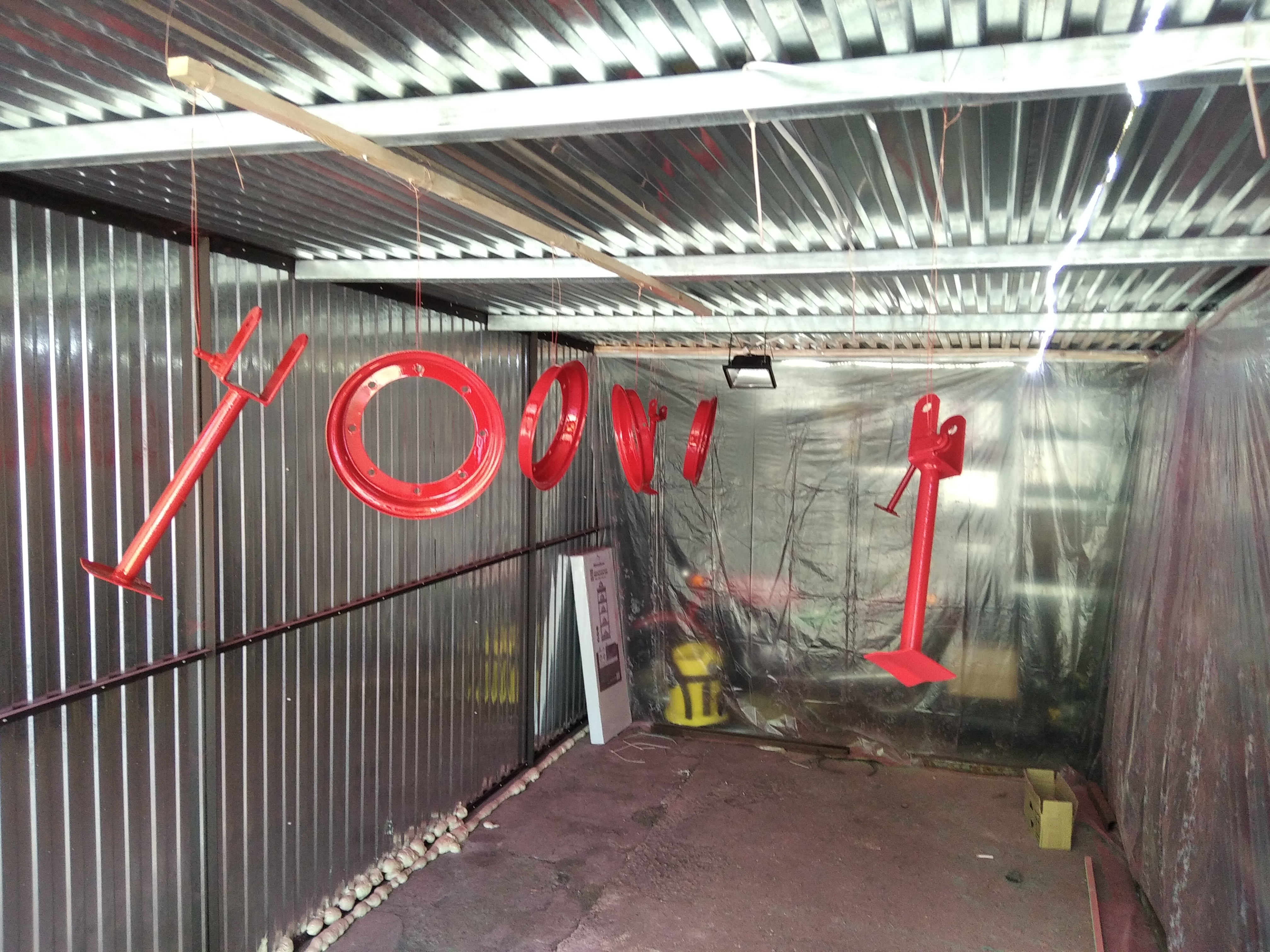

dovers_ck
Posty: 188
Re: Tramp 66r. nr. fab. 44
Postautor: dovers_ck » sobota, 11 lip 2020, 19:24
Pomalowane prawie wszystko, została ośka do pomalowania i jednak będzie rozbierana i wymieniane łożyska jeśli dostanie się takie.
