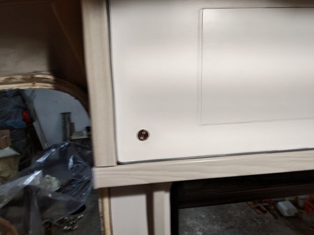

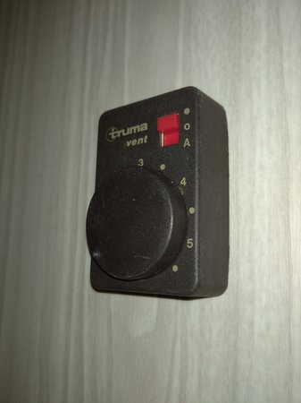

Na koniec zawitał jeszcze regulator trumaventa na boku szafy ;-)

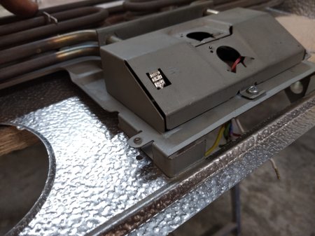

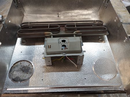

Na pierwszy ogień poszła Truma. Piec z demontażu, rok 2009, kupiony jako używany... ;-) choć jego stan zdaje się przeczyć tej teorii. Wygląda na nowy :mrgreen: .
Do obudowy trafiła oryginalna grzałka Ultreheat.
Fajnie się montuję takie sprzęty, gdy wszystko pasuje w oryginalne mocowania :-).
Do kompletu na tył obudowy trafił też 12 voltowy Trumavent.
W tym momencie ogrzewanie jest kompletne i gotowe do podłączenia.

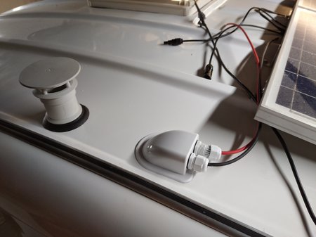

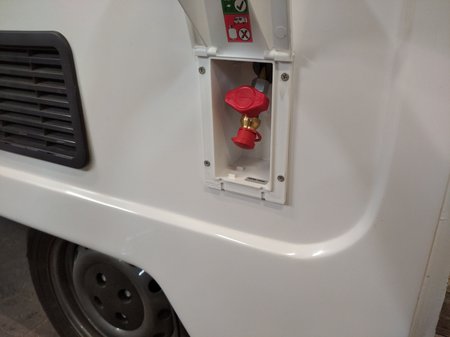

Narobiłem też wczoraj trochę dziur w laminacie :mrgreen: . Kominek, gniazdo gazowe zewnętrzne oraz przelotka kabli solara.
Na szafie wylądowała niezła elektrownia :shock: .

Postautor: RAFALSKI » środa, 17 cze 2020, 09:18
Super robota :) Ale tego starego venta chyba bym sprzedał i poszukał dedykowanego do tego pieca, ze sterowaniem na panelu obudowy. Aż się prosi, tym bardziej, że nawet grzałkę masz ori.
Nowsze mają jeszcze coś czego chyba ten nie ma a mianowicie regulację wydajności pomiędzy wylotami z wentylatora.
Gniazdo gazowe super sprawa ale nie wiem czy miejsce trafione bo ja na przykład stawiam stolik krótkim bokiem przy ścianie, po środku przyczepy. Dałbym raczej na przedniej ścianie przy dyszlu. Ale może u Was nie będzie kolidowało.
A tak poza tym patrzę, podziwiam ;)
Posty: 7169
Postautor: Murano » środa, 17 cze 2020, 10:11
RAFALSKI pisze:Super robota :) Ale tego starego venta chyba bym sprzedał i poszukał dedykowanego do tego pieca, ze sterowaniem na panelu obudowy. Aż się prosi, tym bardziej, że nawet grzałkę masz ori.
Wiesz jak jest z tymi wiatrakami... :roll: .
Dostać taki jak mój 12v w normalnych pieniądzach to wyzwanie a dopiero nowy model... :cry: . Niestety na nowy mnie nie stać, nie mam przynajmniej takiej potrzeby. To stary pancerny sprzęt z 89 roku. Pracuje wzorowo, oby jak najdłużej.
Gniazdo gazowe było przymierzane tu i tam... Podjęliśmy z Fiaciorem decyzję, że tutaj będzie ok.
Po pierwsze z racji na linię przyłączenia (wielozawór w szafce), po drugie ta ściana umożliwia korzystanie z gazu w przedsionku a czy przewodu będzie 50 cm czy 3 metry to jakby bez znaczenia.
Przednia ściana odpada z racji tego jak powyżej (używanie w przedsionku), po drugie może nie być wkrótce miejsca obok kufra ;-).
Ważne, że jest i to mnie cieszy :mrgreen: .

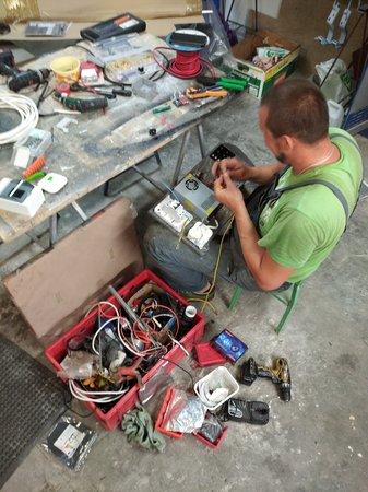

Postautor: Murano » środa, 17 cze 2020, 21:23
Patrzcie na to.... :shock:
Jo ino kawa nosza... :lol:
Wirtuoz kabelków. Ten bałagan to podobno idealne środowisko pracy :mrgreen:
Ale efekty są... :D

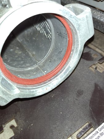

I teraz mój patent a zaprojektowanie i wykon Marka!
Ktoś zgadnie co to i do czego? 8-)
