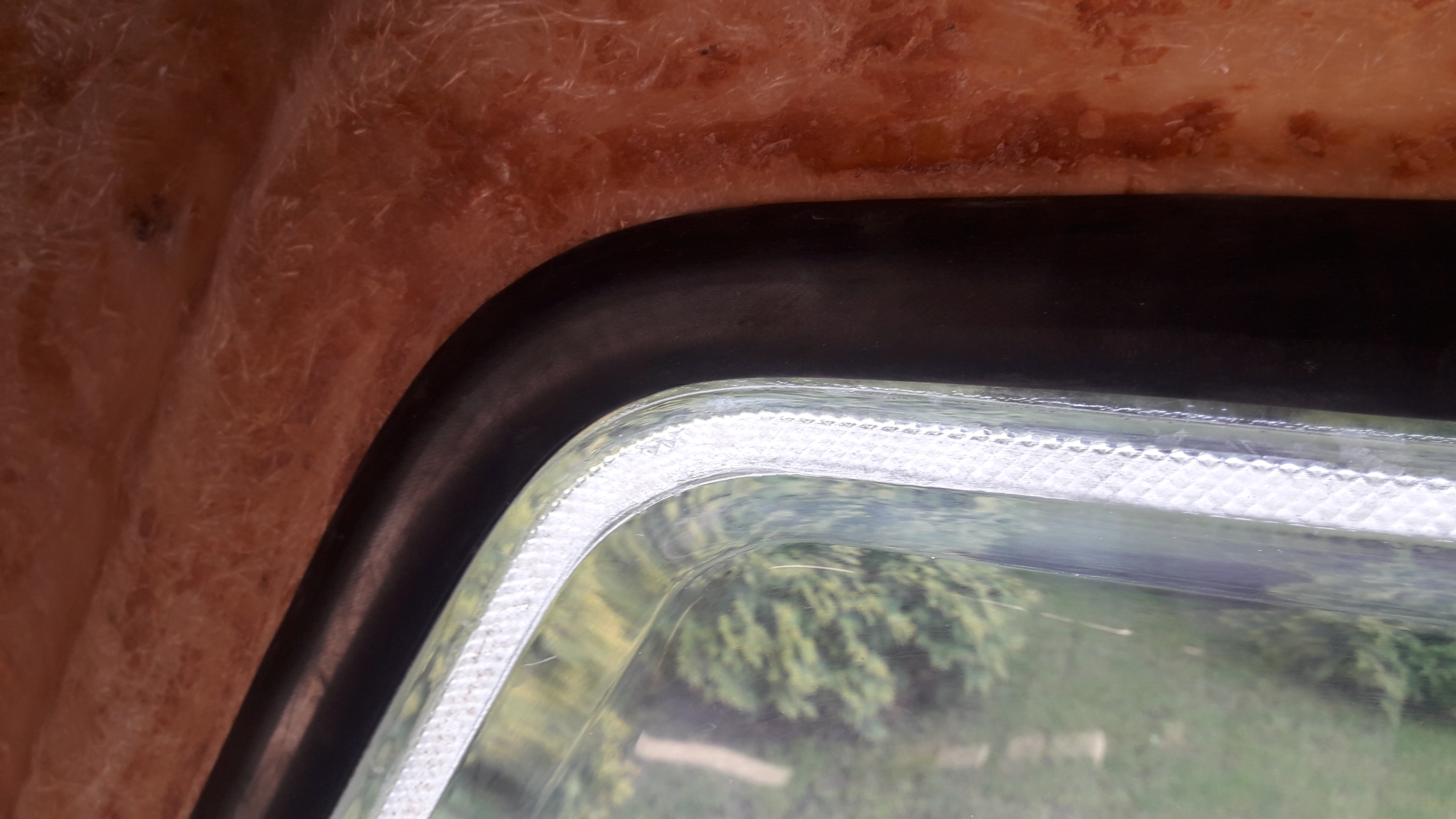

Jak boom to boom, jestem zadowolony z dzisiejszego postępu prac, ponieważ pierwszy raz wstawiałem boczne szyby
do przyczepki, bez dodatkowego przyrządu, jedynie za pomocą rąk, płaskiego śrubokręta i płynu do garów
Według mnie jak na nowicjusza w tej dziedzinie, wyszło całkiem dobrze...
połączenie uszczelki wygląda tak:
druga strona:
w środku uszczelka ułożyła się bez żadnych pofałdowań:
Obawiałem się, że bez specjalnego przyrządu do wkładania klina oraz bez żadnej praktyki w tym temacie
pójdzie to opornie, ale dałem radę
Poszło mi dużo lepiej niż przy wyciąganiu szyby, wtedy jedną połamałem

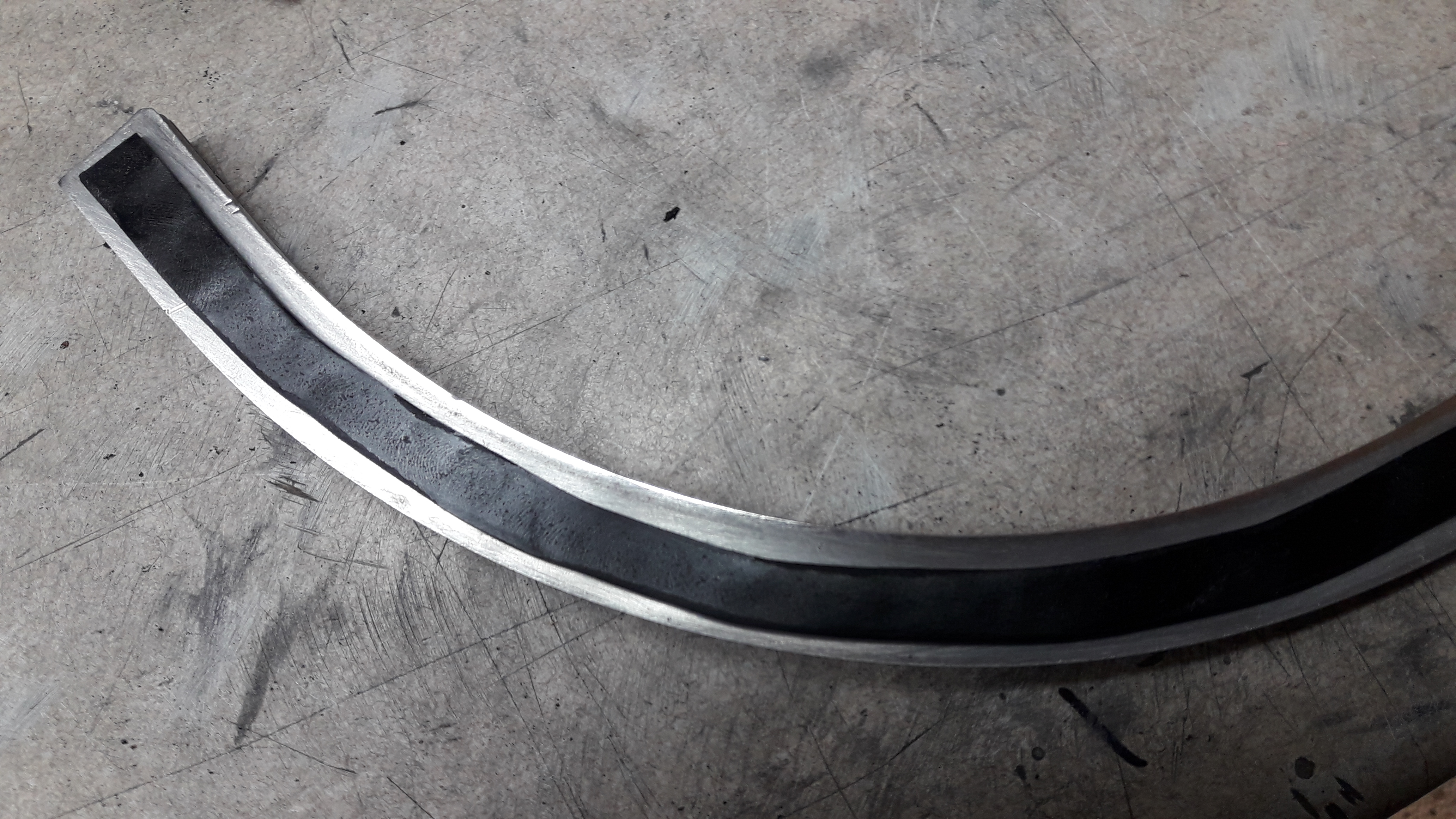

Dodatkowo zamocowałem rynienkę nad drzwiami.
Pod rynienkę, zamiast uszczelki, która się rozleciała ze starości, dałem pasek taśmy butylowej.
a następnie przykręciłem ją do budki
Na zdjęciu widać jeszcze nie odcięty butyl i taśmę maskującą, którą zostawiłem trochę dłuższą
ponieważ pamiętam z własnego doświadczenia, że taśma lubi się cofnąć.

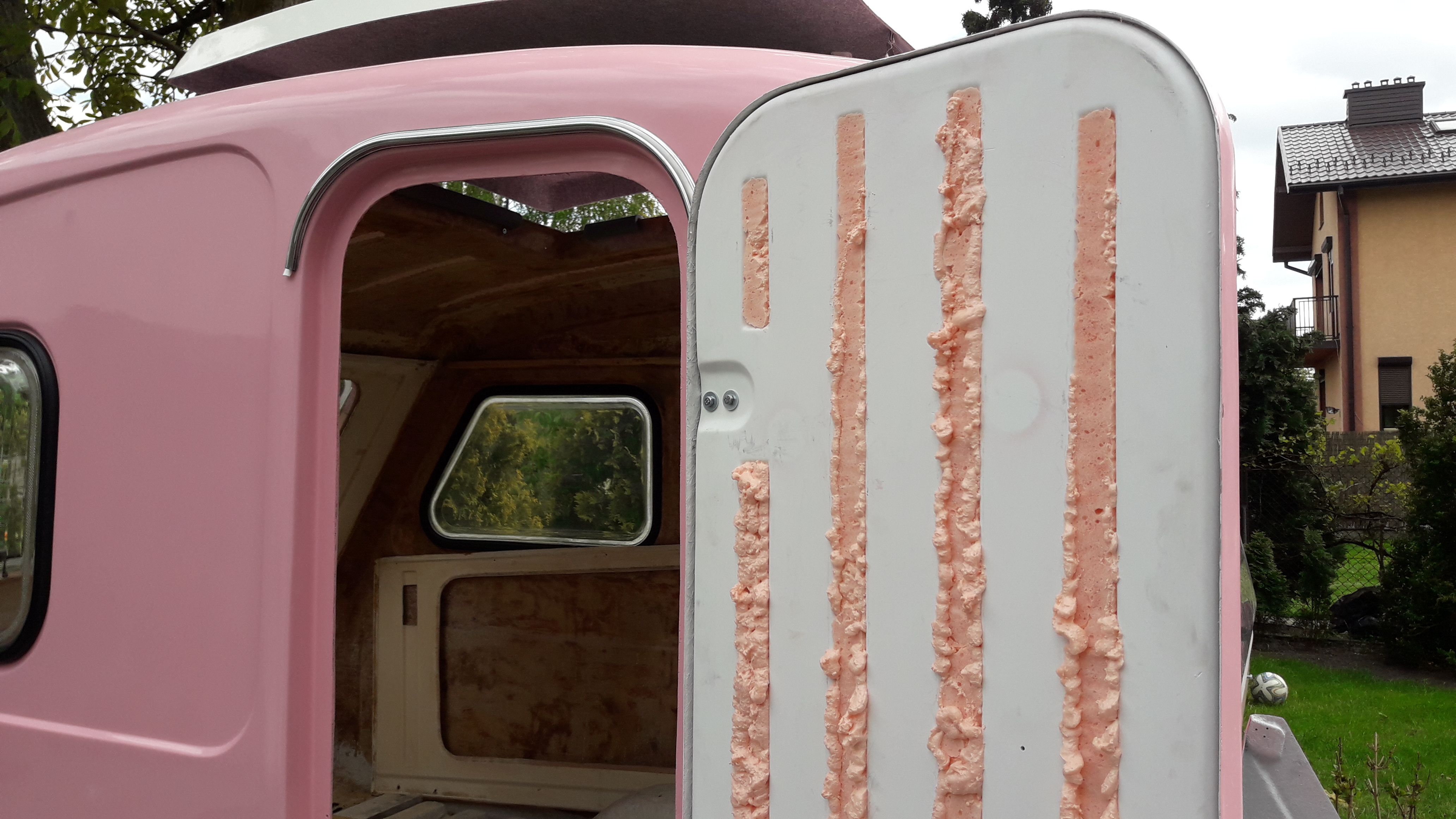

Coś tam drgnęło w postępach prac przy różowej landrynce.
Trzymając się ściśle raz wybranego słusznego koloru, także pianka do wypełnienia musi być w kolorze
Można powiedzieć, na dzień dzisiejszy przyczepa jest w stanie surowym zamkniętym,
to znaczy że ma już zamontowane wszystkie szyby, chociaż jeszcze bez uszczelek.
Doszły też przednie lampy pozycyjne, które zamontowałem wyżej aby nie oślepiały w lusterkach.
Jest też dach, można powiedzieć, prawie gotowy, wykończony remontówką pod którą nakleiłem ekran grzejnikowy
W środku natomiast, trwają prace związane z ociepleniem i równaniem ścian
Druga strona
Na swoje miejsce trafił także ostatnio modny temat pod nazwą ass mode, czyli po naszemu zadupek w moim wykonaniu
Dodatkowo będzie tu jeszcze kilka ciekawych (świecących) elementów, ale nie wszystko naraz.
Na dzisiaj tyle.
C.D.N.
Druga strona
Na dzisiaj tyle.
C.D.N.
