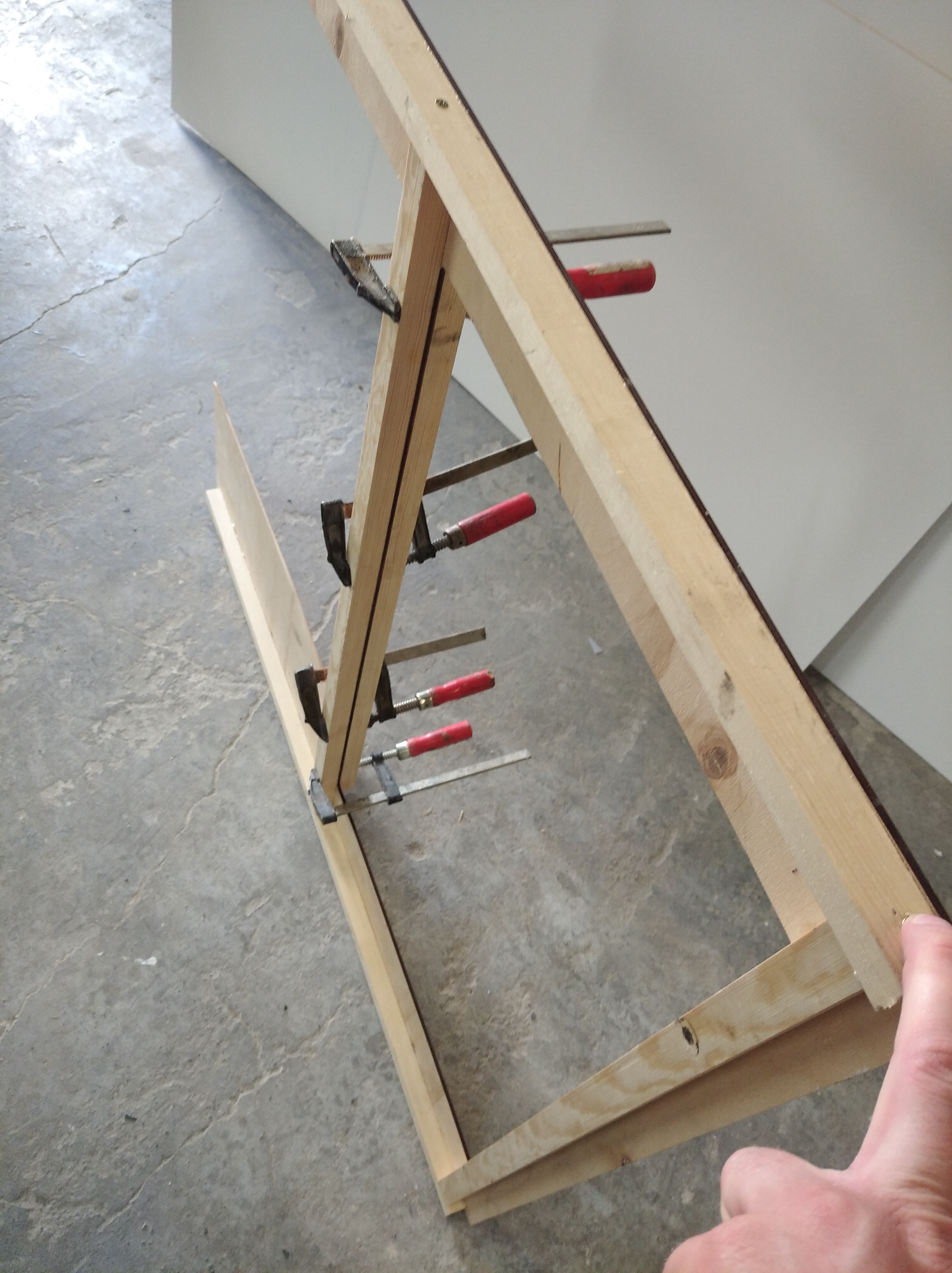

Wklejałem listwy pod fronty.
Wszystkie będą usztywnione a listwy wokół otworów będą wzmocnieniem pod zawiasy i zamki.
Do drewna i sklejki używam kleju Patex Wood. Jest świetny, polecam. Drewno z PVC na Mamuta i wkręty.
Sporo mierzenia i pasowania...

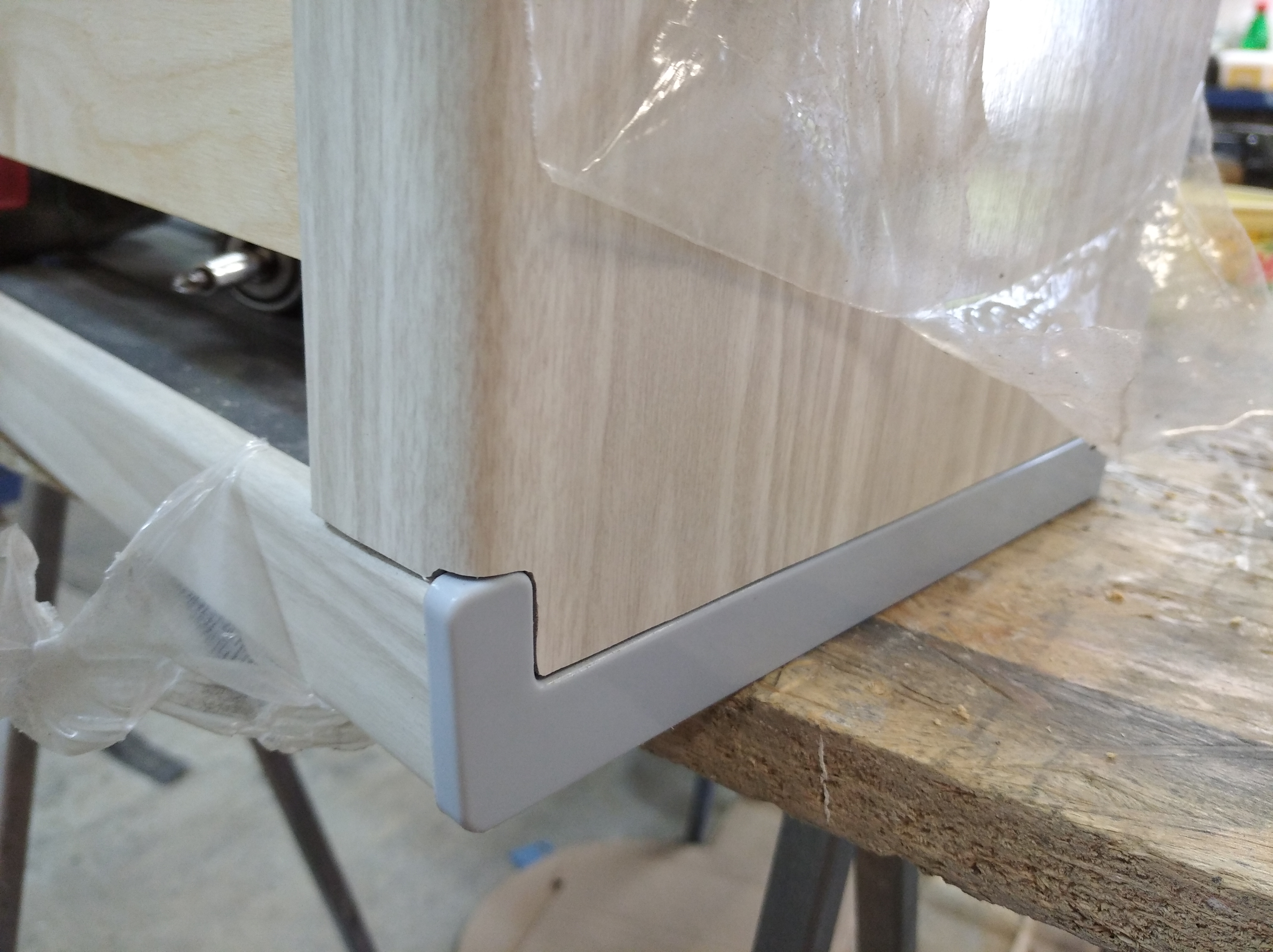

Zagwozdkę miałem z pawlaczem nad kuchnią, bo musiałem wymyślić dość specyficzne połączenie podłogi i ścianek bocznych. O ile spod był zaplanowany od początku z pcv to z bokami miałem dylemat bo łączenie kątowe parapetów jest w bardzo widocznym miejscu a zależało mi na estetyce. Rozważałem sklejkę 4 lub 12 mm i na to tapicerka ale jakoś tak... :| . Trochę zabawy z dremelem i udało się złożyć wszystko z PVC.
Fajnie, bo będzie konsekwencja.
