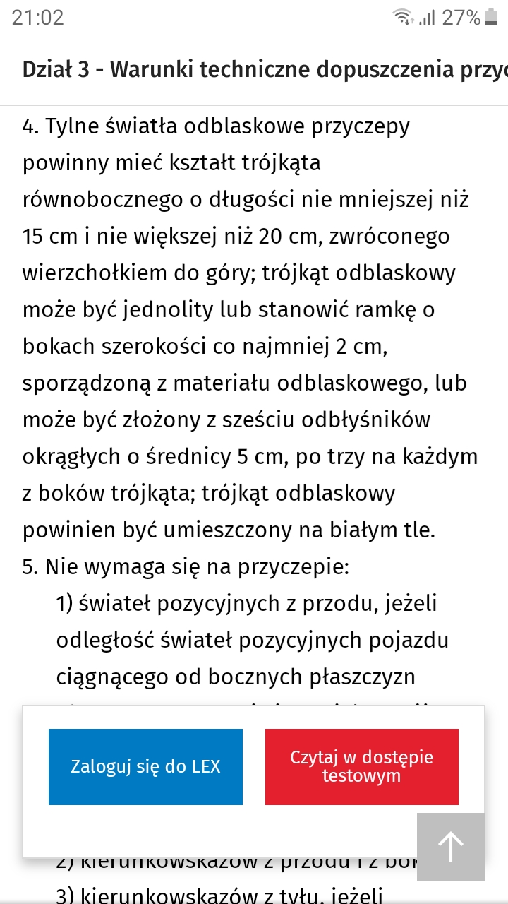

To ja zadam pytanie trochę przewrotne. Jest gdzieś określony wymiar/wzór trójkątów? Mniejsze chyba by bardziej pasowały.

Jeżeli dobrze pamiętam to w zakresie obowiązkowych trójkątnych świateł odblaskowych w przyczepach nic się nie zmieniło i nadal obowiązują poniższe warunki

KILLER pisze:To ja zadam pytanie trochę przewrotne. Jest gdzieś określony wymiar/wzór trójkątów? Mniejsze chyba by bardziej pasowały.
Wysłane z mojego CLT-L29 przy użyciu Tapatalka
Jest. Coś mi się kojarzy, że jest to wysokość lub długość boku trójkąta to 14 cm. Ale sprawdź, bo teraz z głowy piszę. Nie raz jednak się z tym spotkałem.

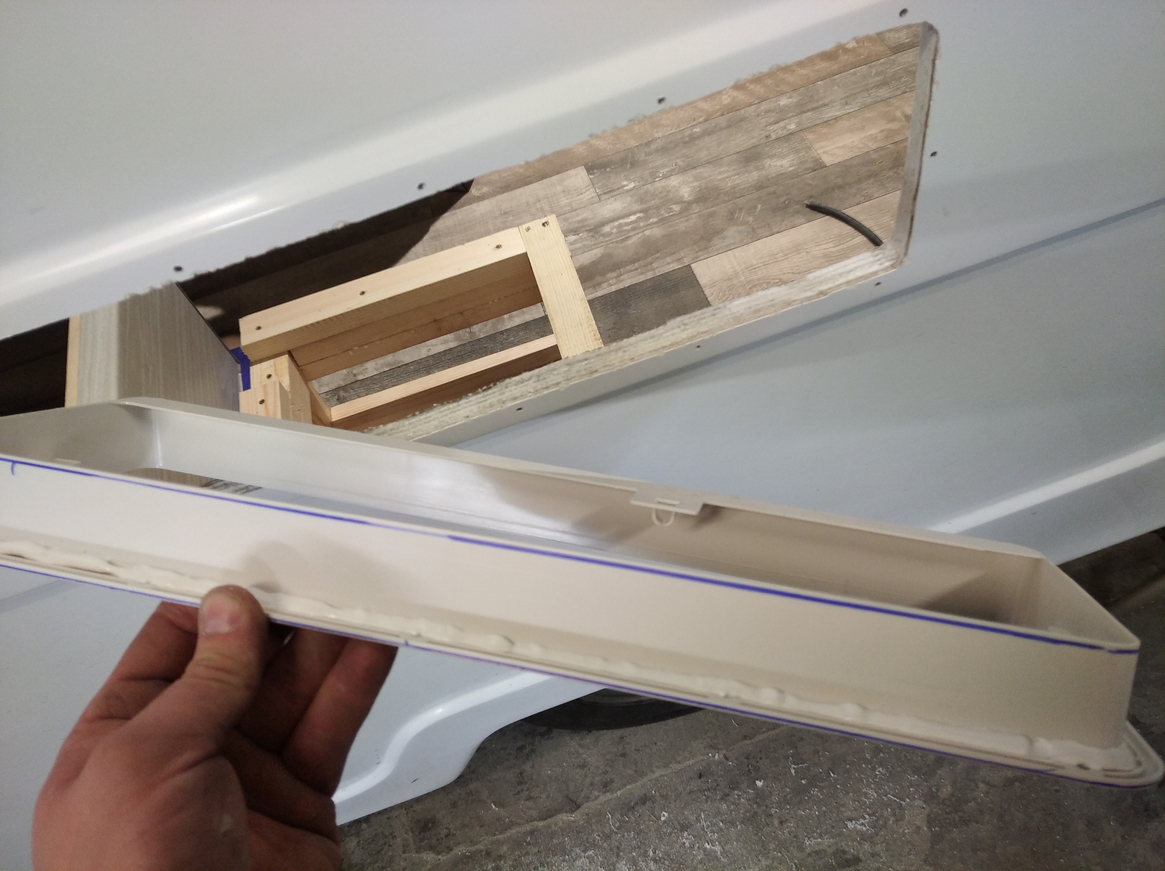

Zrobiłem podstawę dopasowaną wysokością do nadkola aby zamontować Dometica możliwie jak najniżej. Przy okazji stopki oryginalne wyleciały a w miejsce oryginalnych wkrętów zrobiłem mocowanie kątownika aluminiowego. Pomoże w ustabilizowaniu lodówki do stelaża.
W pierwszym momencie chciałem dać praktycznie pod blatem, żeby uzyskać schowek pod nią ale przecież musi być miejsce na płytę gazową. Na szczęście jest dość niska i montując lodówkę na nadkolu na grubość kantówki (25 mm) uda mi się uzyskać nad nią ok 12-14 cm.
Wszystko ustawione "do wagi" po wcześniejszym wypoziomowaniu przyczepy.
Historie montażu nie karawaningowych lodówek do przyczep są znane. Problemem jest usytuowanie kominka. Ja ten problem jak pamiętacie z dyskusji o kratkach rozwiązałem delikatnym przesunięciem względem lodówki dwóch kratek dolnych Dometica.
Obie są bez fabrycznych otworów na kominek. Do odprowadzenia spalin będzie służyć standardowy kominek z Niewiadowa zamontowany po lewej stronie, delikatnie wyżej niż górna kratka.
Kratki, na które się uparłem są chyba warte ceny bo naprawdę są porządne, łatwe w montażu, i wygodne w obsłudze.
Zdecydowałem, że stale elementy ramki zrobię na nitach. Solidna porcja Sikaflexu i aluminiowe nity stabilnie trzymają kratki w ścianie. Wyciąganie panelu jest już banalnie proste.
Fajnie spasowały, równiutko dolegają do płaszczyzny ściany.
W górną oczywiście trafią ciche wentylatorki niskoobrotowe.

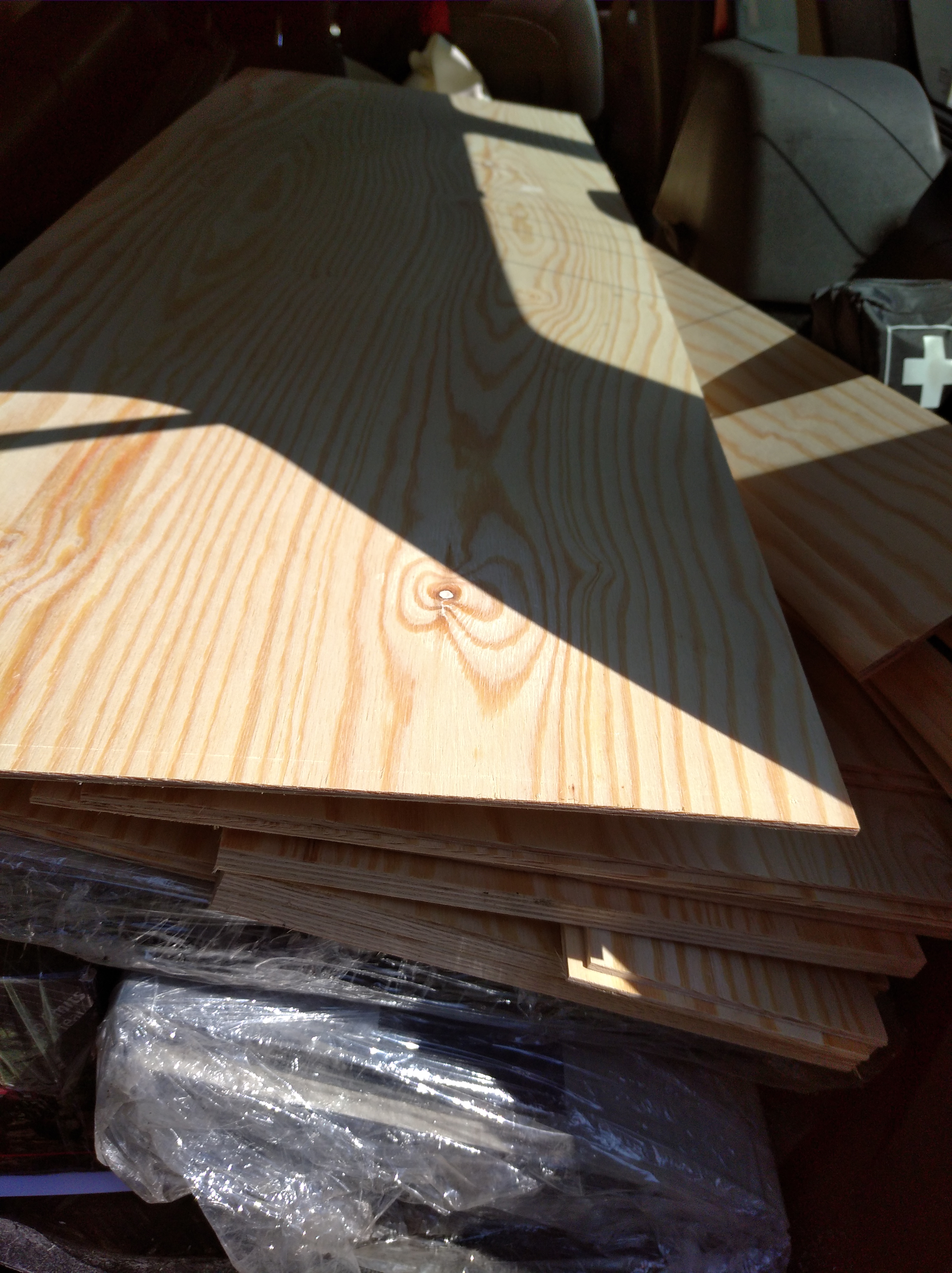

Tymczasem odebrałem z stolarni słuszną porcję sklejki 4 i 12 mm.
Zaraz zabezpieczam Drewnochronem i montaż do bakist.
