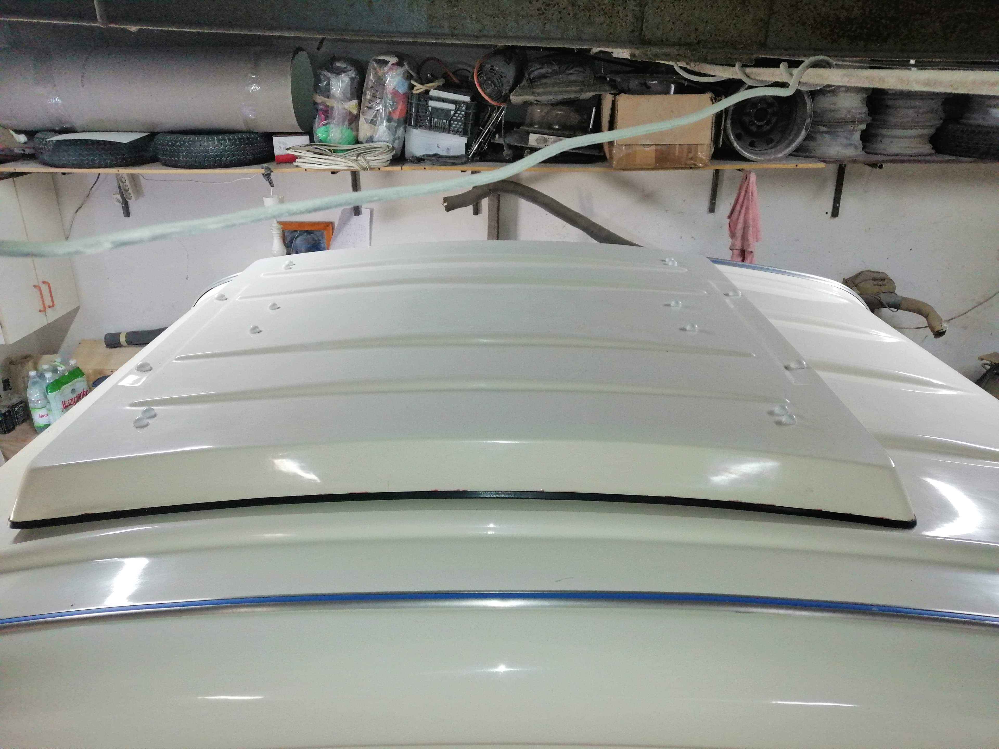

tomcat pisze:Hmm... :?
Przyznam się, że podczas montażu nie zwróciłem też na to uwagi ale chyba strony są symetryczne :?
Też mi się tak wydawało, jednak dzisiaj podczas malowania zwróciłem uwagę, że jednak nie.
Przypatrzcie się dobrze na zdjęcie.
Chodzi o żeberka, z jednej strony dochodzą do wgłębienia na pantograf a z drugiej nie.
Chyba że to fabryczna dokładność :mrgreen:

Re: N126E Remont v2 - Miron
Postautor: oko » wtorek, 21 kwie 2020, 19:02
To już Ci powiem, że u mnie tył był z tej strony, z której żeberka nie dochodzą do wgłębienia.

Postautor: Murano » wtorek, 21 kwie 2020, 19:04
Miron EZD pisze:
No i wypatrzyłeś. To teraz powiem ci tak:
Jeśli założysz to tyłem naprzód "toś przepod" :mrgreen: ale jeśli założysz przodem na tył to masz dwa wyjścia... Albo będzie dobrze albo będzie źle. Jak będzie źle "toś przepod" ale jak będzie dobrze.... :D :lol:
Także pewnie znaczenie jakieś ma, ja z własnego podwórka zauważyłem tylko to o czym pisałem. Teraz już wiem, że różnica wizualna jest, czy wpływa na użytkowanie? Hmmm....

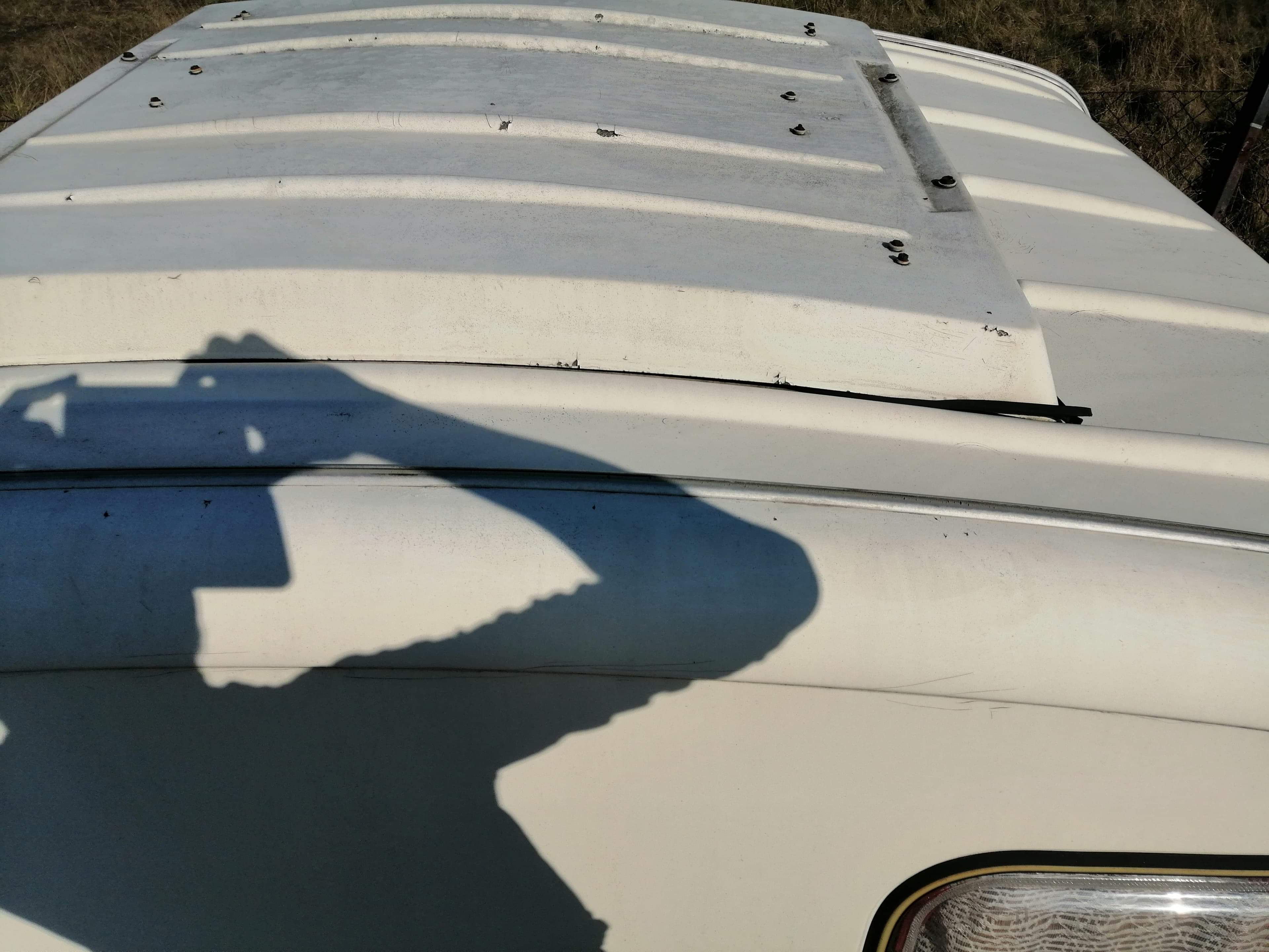

Postautor: Murano » środa, 22 kwie 2020, 17:04
Aż sprawdziliśmy to na "żywym" organiźmie.
Przyczepa w tak zwanym oryginale, która czeka na remont ma tak:
Oryginał
Oraz "majówka" Moniki:
Majówka
Identycznie. @Oko potwierdza ten układ więc chyba możesz to wziąć za pewniak.
W majówce dach był zdejmowany, robiony i zakładany także bez oznaczenia stron. Jest założony jak się okazuje dobrze a wynika to z tego co pisałem wcześniej, że w jedną stronę pasuje lepiej (cokolwiek to znaczy). Być może robiąc montaże do tej pory sugerowaliśmy się spasowaniem, co wynika z niesymetryczności pokrywy.
Różnice są na prawdę kosmetyczne ale jak się okazuje są...

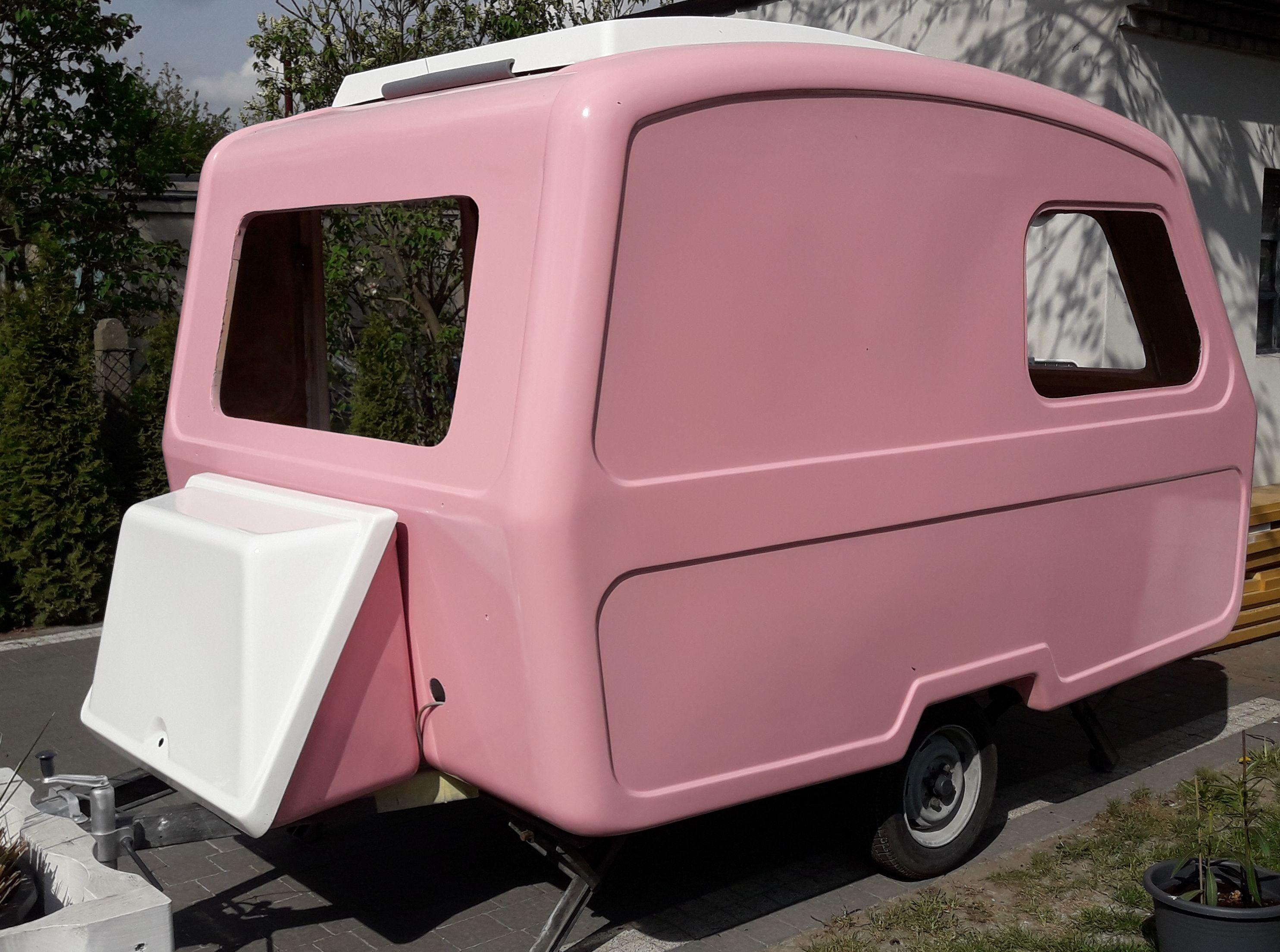

Postautor: Miron EZD » niedziela, 3 maja 2020, 10:00
Jak wspomniałem wcześniej, przyczepa została pomalowana.
Lakier się utwardził, przyczepa wróciła do domu.
Czas pokazać efekt. Na zdjęciu jest jeszcze przed polerką, którą wykonałem wczoraj,
niestety deszcz pokrzyżował plany aby zrobić zdjęcie po polerowaniu.
Muszę przyznać, że jest trochę inna od większości przyczep fanklubowych :lol:
Panie, Panowie, oto ona:
Do tego dojdzie jeszcze alufelga pomalowana na biało oraz zderzak, który wykonałem także w białym kolorze.
Posty: 7198
Postautor: Murano » niedziela, 3 maja 2020, 10:30
Fajna.... :shock: taka nie za męska....
Gdybym Cię nie znał, pomyślałbym, że to żarty... Ale jestem w stanie uwierzyć, że to zrobiłeś :mrgreen:
Szacunek!!!
