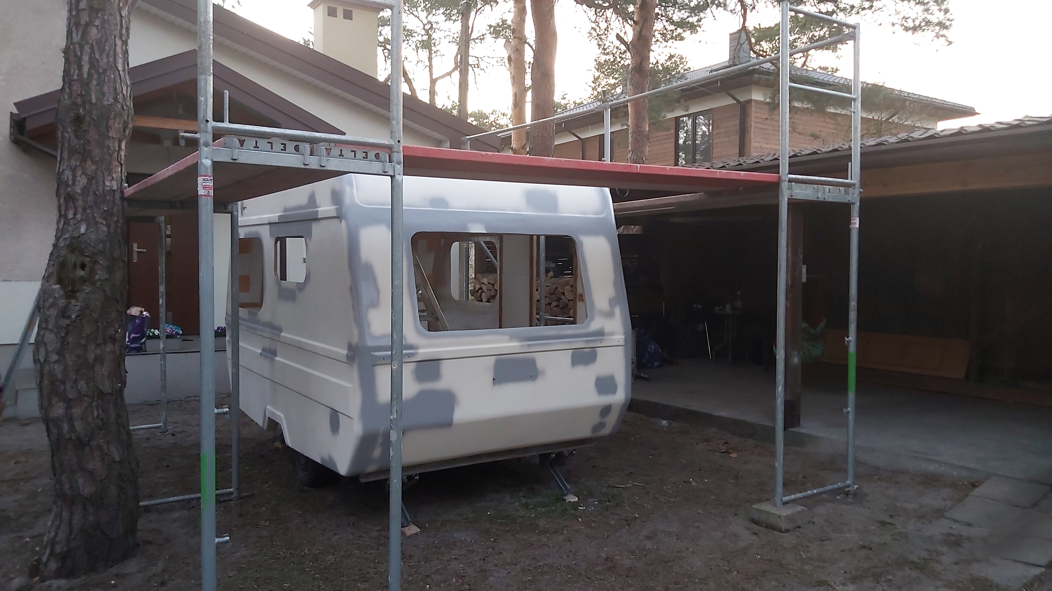

Postautor: eloziomwaw » sobota, 4 kwie 2020, 19:31
Zapodkładowane, jutro lakier :mrgreen:
Posty: 7198
Re: Remont Enki Tomka, pierwszy kontakt z przyczepą
Postautor: Murano » sobota, 4 kwie 2020, 20:01
Pomysłowo.
Pamiętaj, że idealna temp. to 20 stopni. Poczekaj do wtorku.
eloziomwaw
Postautor: eloziomwaw » sobota, 4 kwie 2020, 20:05
Murano pisze:Pomysłowo.
Od minus 5 nawet można malować, zadaszenie jeszcze będzie na malowanie, dobrze że sąsiad ma wypożyczalnię rusztowań i podkopsał za 4-pak.
Posty: 7198
Postautor: Murano » sobota, 4 kwie 2020, 22:33
Powodzenia (-5). Tylko ubierz się ciepło!
Strukturę się wypoleruje a do szpitala teraz strach jechać.
eloziomwaw
Postautor: eloziomwaw » sobota, 4 kwie 2020, 23:57
Murano pisze:Powodzenia (-5). Tylko ubierz się ciepło!
W specyfikacji jest od minus 5, malowane będzie w plus 15. Wiadomo, że lepiej jak ciepłej, ale farba poliuretanowa pozwala nawet na malowanie w delikatny mróz. Przynajmniej tak jest w specyfikacji farby Sigma.
