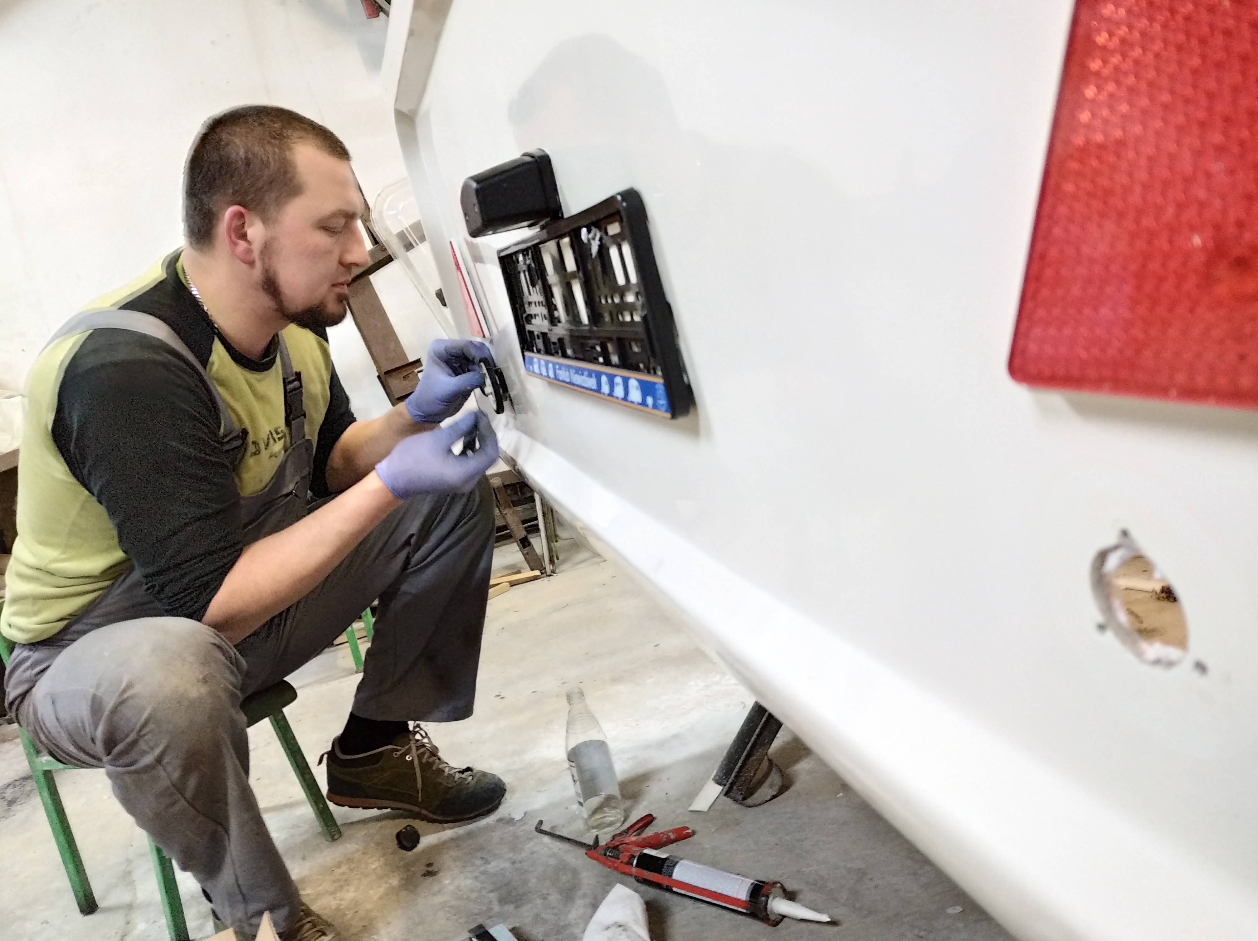

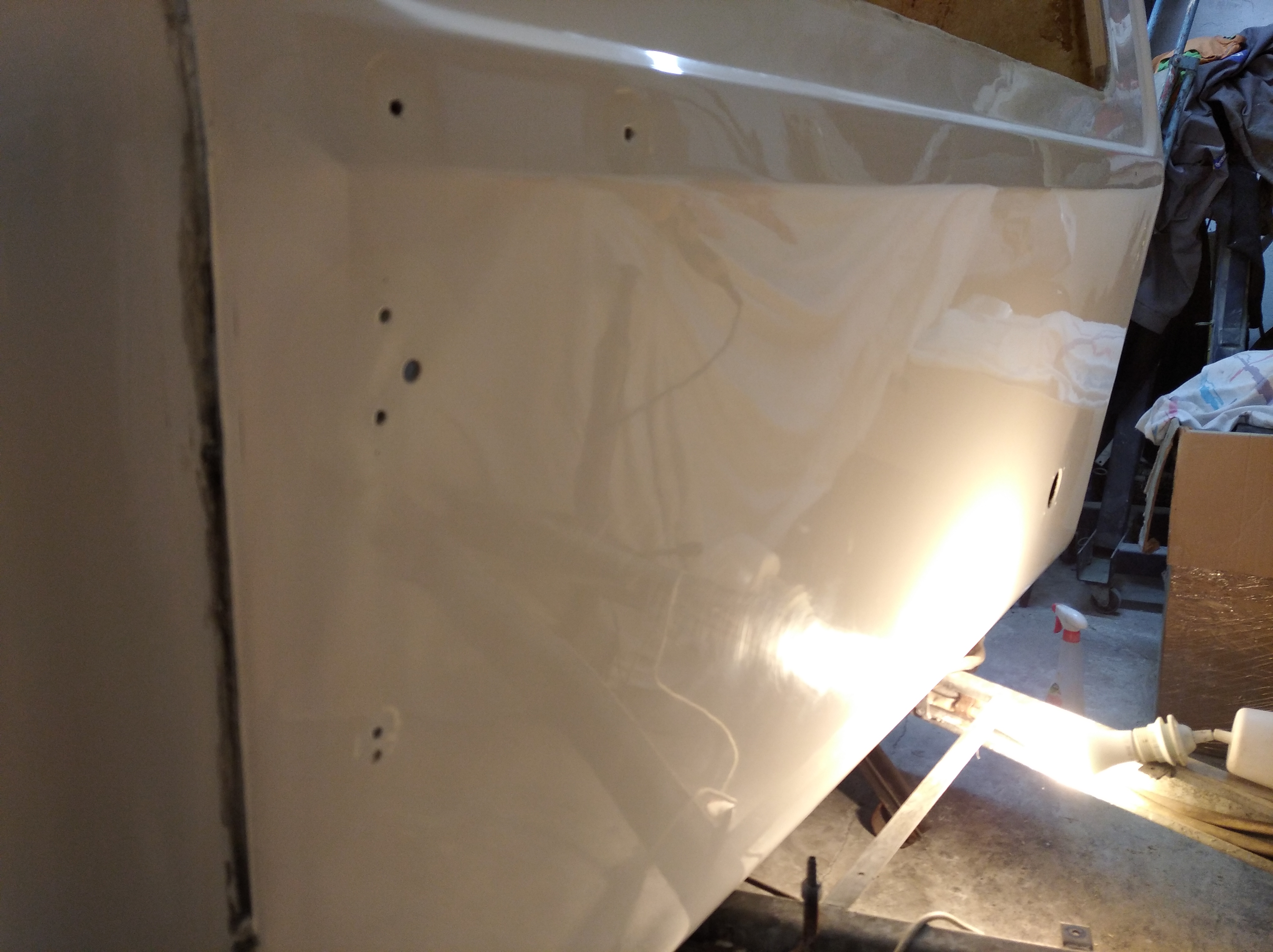

Późno już okropnie ale spełniamy dziennikarski obowiązek relacjonowania na bieżąco postępu prac.
Dziś ogarnęliśmy na gotowo listwy aluminiowe.
Wiadomo....czyszczenie z starego kleju, szlifowanie, szczotkowanie i nawiercanie nowych otworów z fazką pod śruby nierdzewne.
Pod listwą oczywiście taśma butylowa ale dla pewności ponad wszystko na łączenia (wybitnie dobrze spasowanych paneli) poszła szczelna ścieżka Siki 221.
Śruby nierdzewne z powiększoną podkładką, gustowny klin w błękitnym odcieniu i gotowe ;-).
Przy okazji w tak zwanym międzyczasie wpadło gniazdo 230 V (nowy model), brakujące tylne klosze, znaczek "n126" i przednie oświetlenie.
