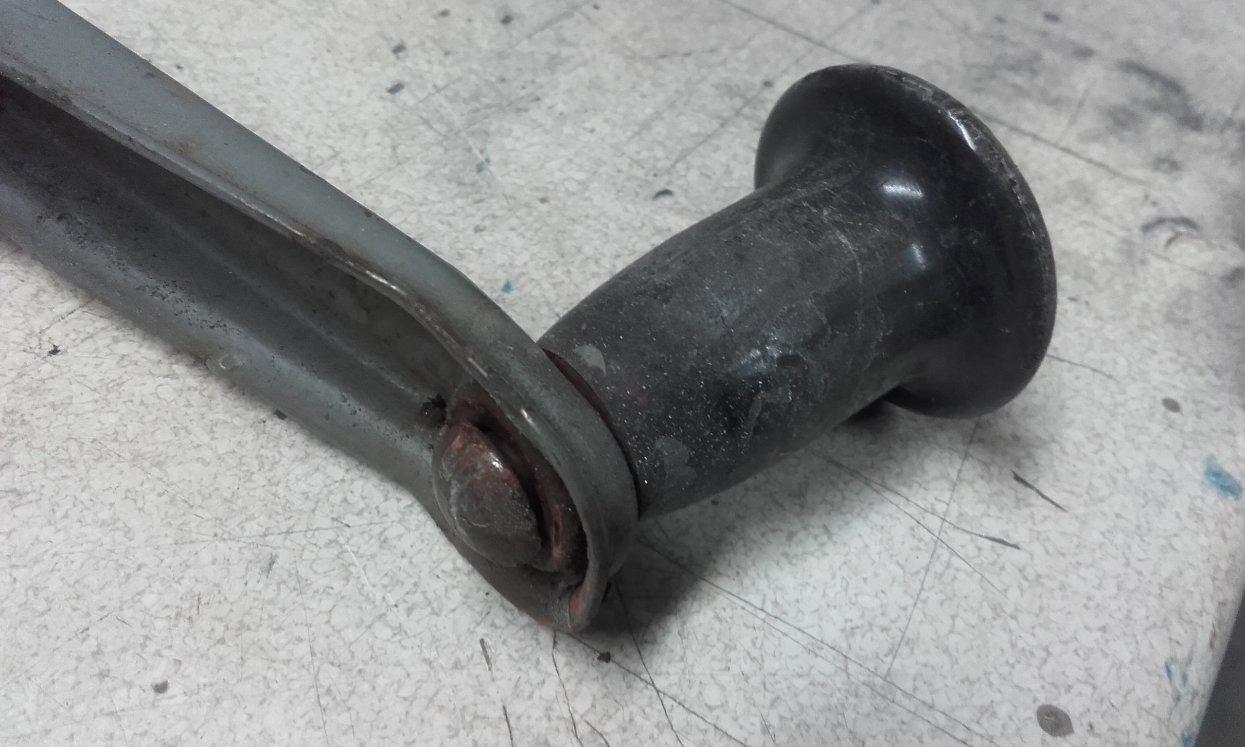

Panowie, pytanie za 100 punktów.
Czy ktoś zdejmował gałkę z pokrętła koła manewrowego?
Czy połączenie jest na wcisk, gwint, czy inny patent?
Posty: 1955
Re: N126E Remont v2 - Miron
Postautor: Fiacior75 » poniedziałek, 2 mar 2020, 10:55
Mirek gałke sie rozbiera od góry jest pokrywka. Nożykiem to rozpołowisz.
Posty: 2184
Postautor: Miron EZD » poniedziałek, 2 mar 2020, 11:34
Fiacior75 pisze:Mirek gałke sie rozbiera od góry jest pokrywka. Nożykiem to rozpołowisz.
No patrz, nie zwróciłem uwagi, albo tak dobrze jest zamaskowana :D
Dzięki za podpowiedź.
