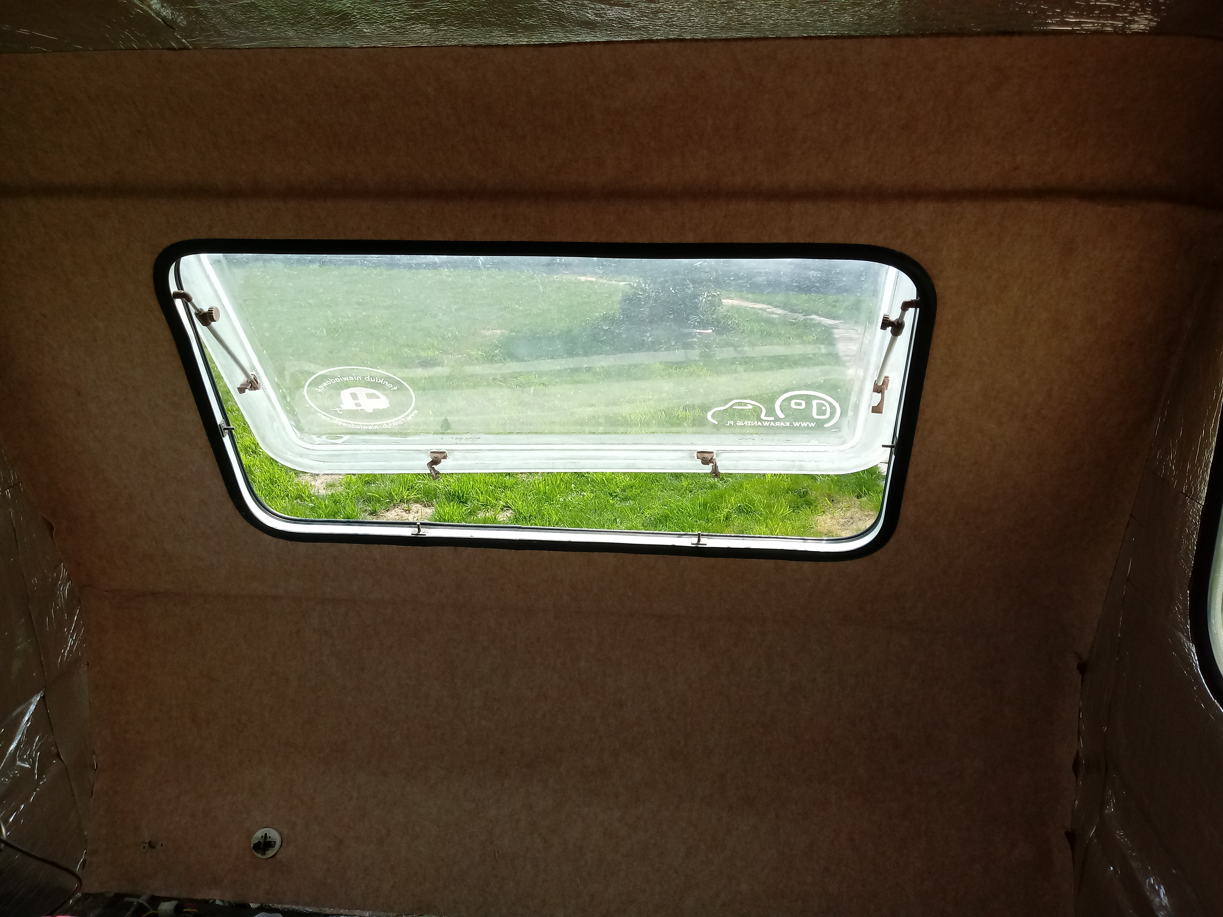

To łączniki do paneli okiennych które nie są oryginalnie z jednego kawałka. Przy remontach często daje się je jednak w całości jak u mnie:

Samoogon pisze:To łączniki do paneli okiennych które nie są oryginalnie z jednego kawałka. Przy remontach często daje się je jednak w całości jak u mnie:
Płyta hdf? Jak plecy w meblach?
W zasadzie można i dać wykładzinę...

Można, ale będzie gorzej ja przykleić, bo jest dużo nierówności i jeszcze ją trzeba upchnąć pod uszczelkę okna. Płyta fajnie wygląda :)
Tak, daj tam wykładzinę.
