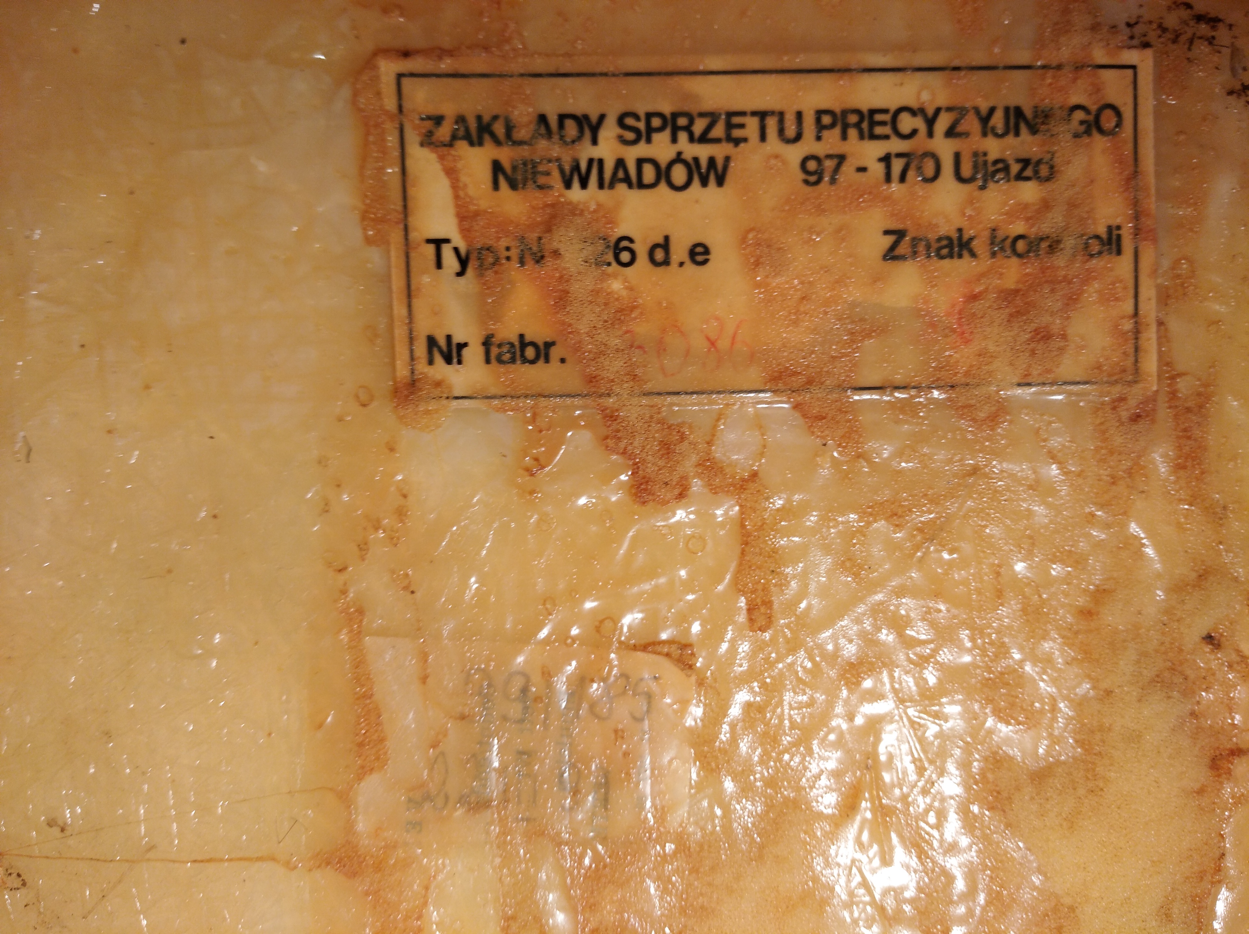

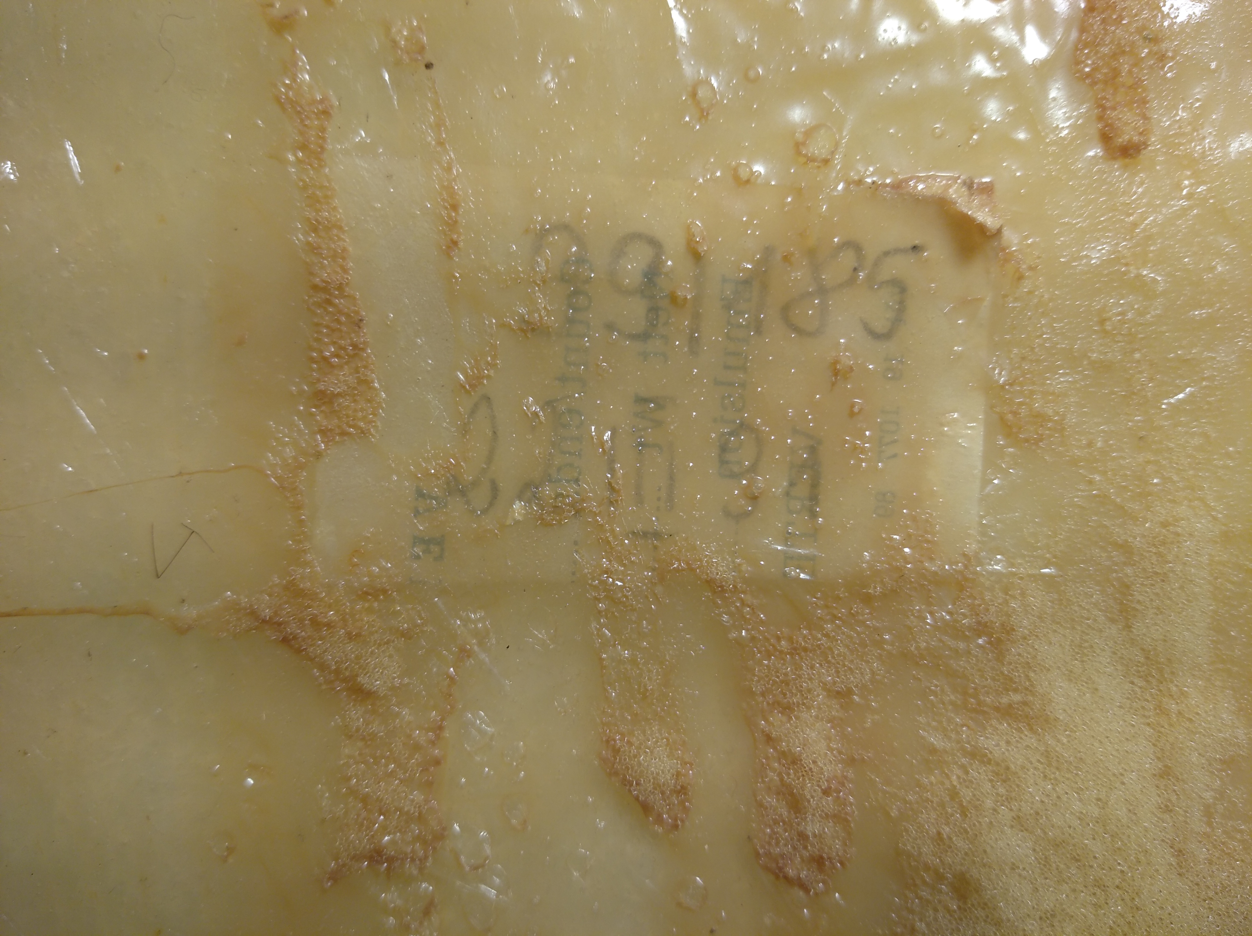

Budka Moniki zwana "majówką" opuściła linię produkcyjną 22.III.1991 roku.

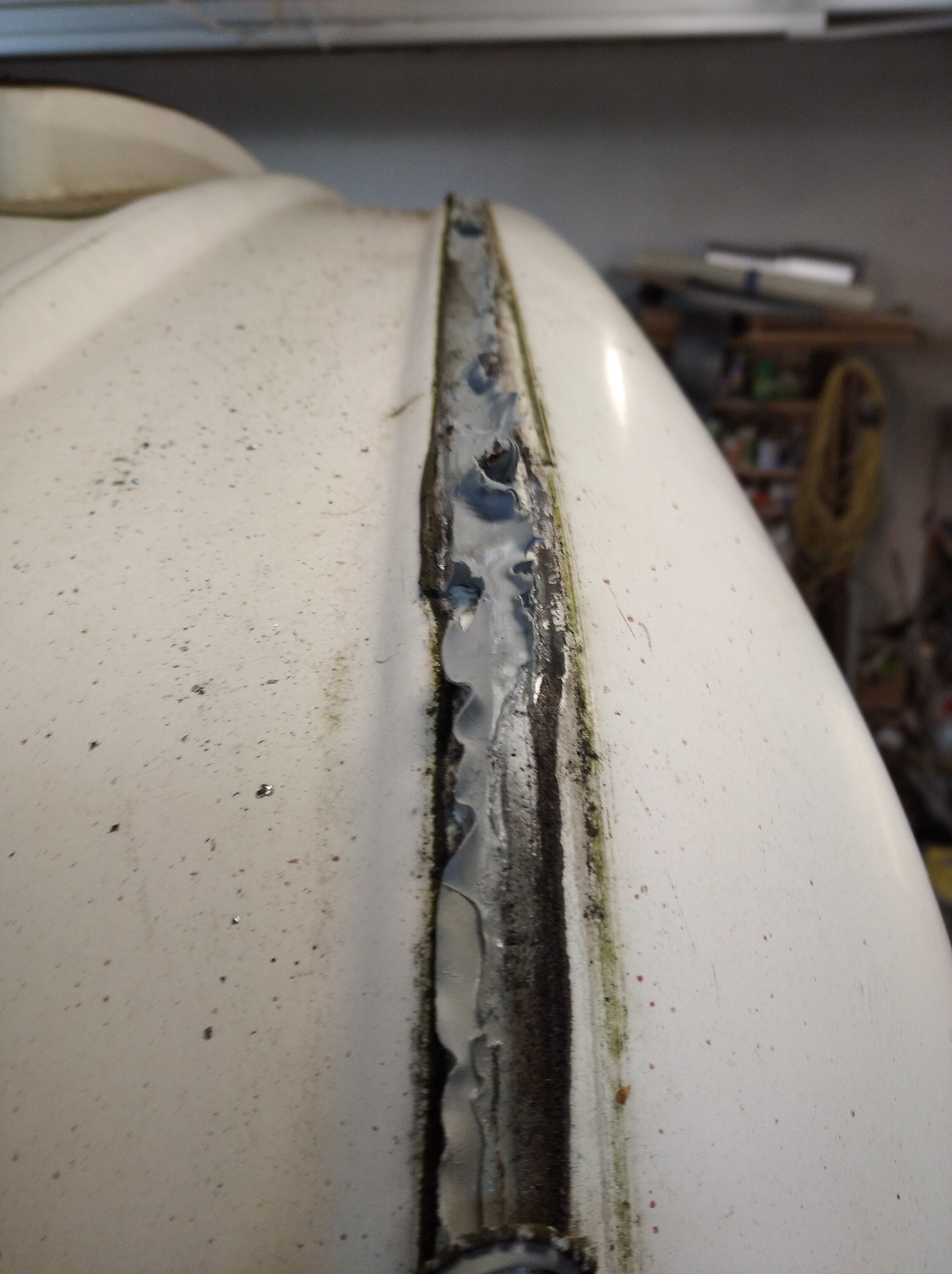

Z kilkuletnich obserwacji mogę śmiało wytypować potencjalne miejsca przecieków w Niewiadówkach.
Na pierwszym miejscu są to listwy nadokienne, następnie uszczelki szyb stałych a potem listwy kedrowe i ubytki laminatu w dachu.
Oto dlaczego! Listwa na fabrycznych śrubach, fabryczna uszczelka i...
Nawet przed rozwierceniem śrub mogłem swobodnie ręką odgiąć listwę od dachu.
Do tego po zdjęciu taki "kwiatek" w postaci podwiniętej przy montażu uszczelki.
Już w momencie zakupu widać było potencjał tej budy. Z każdą kolejną śrubką się w ty utwierdzam.

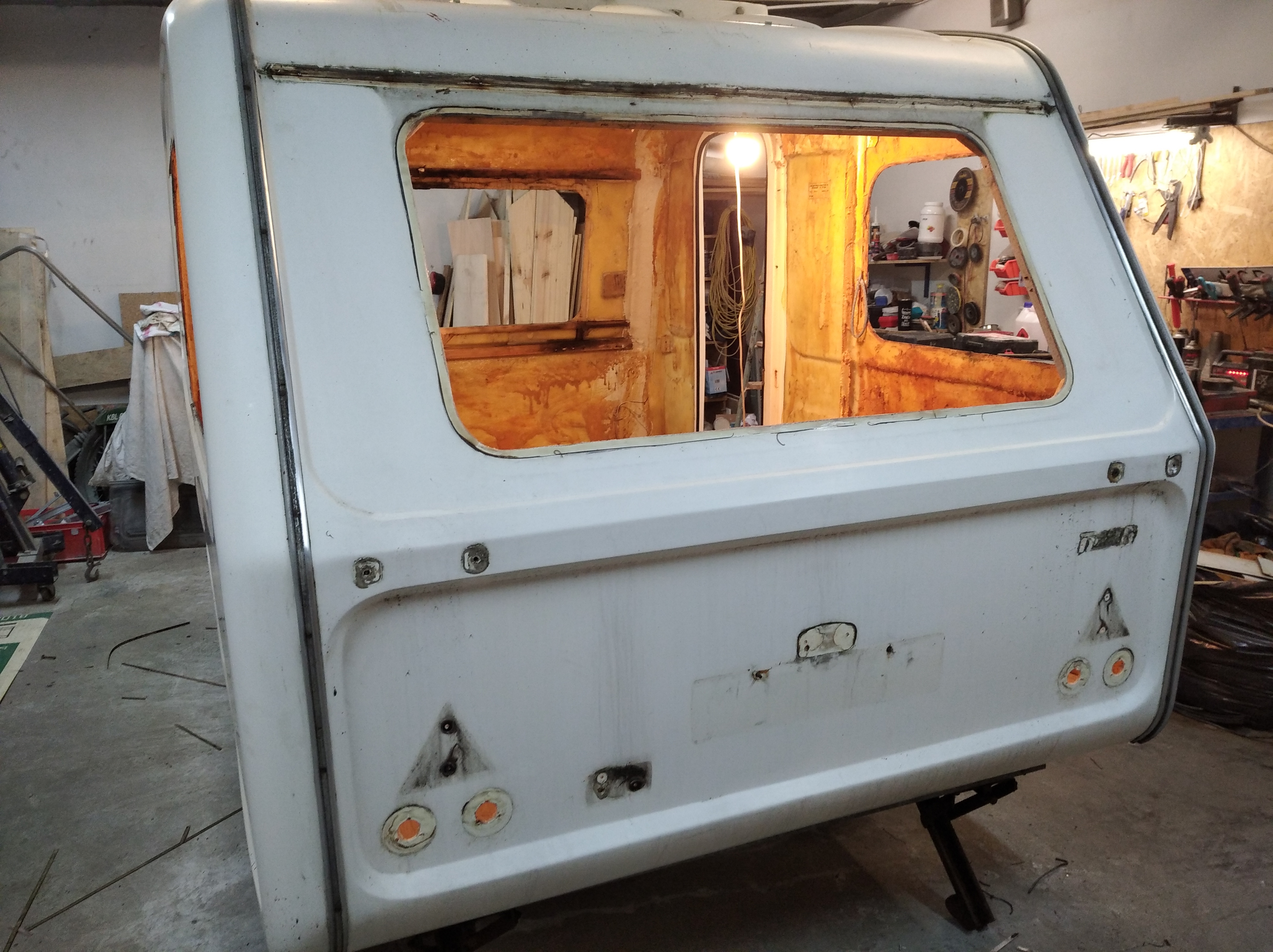

4 godziny i buda ogołocona! :mrgreen:

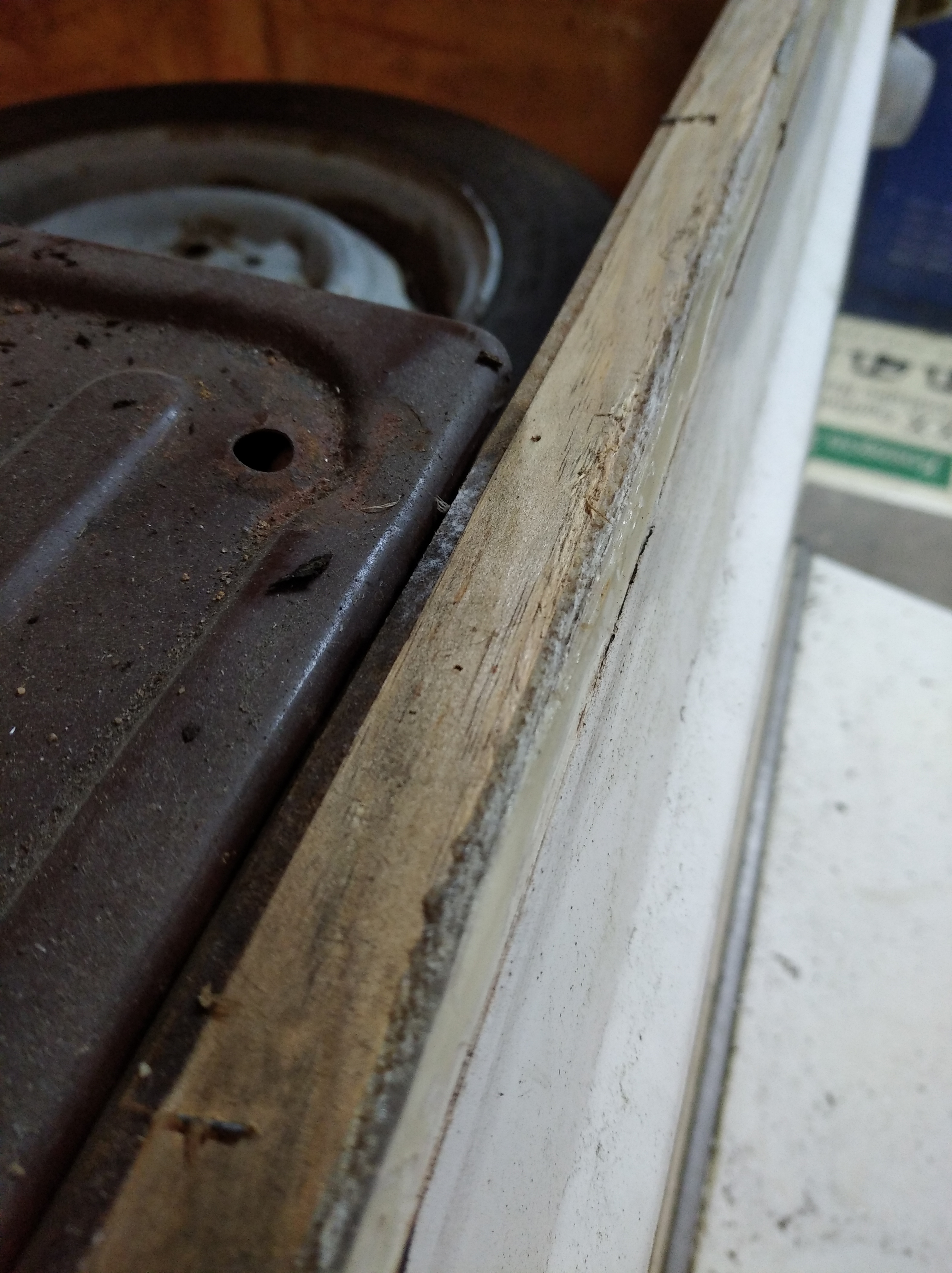

Podczas rozbiórki znów kilka rzeczy mnie zaskoczyło!
Mianowicie zacna porcja butylu pod listwami kedrowymi. Rok 91' i pierwszy raz coś takiego widzę. Może to ta wersja wzmocniona, exportowa jest :D . Tak czy siak listwy wyleciały i wszystko będzie książkowo.
Generalnie jest bardzo dobrze. Górna część ramy okna przedniego do wymiany i przednia listwa pod oknem. Podłoga jest ok. Wyszlifujemy i prawdopodobnie zostanie, jedynie śruby pójdą do wymiany.
