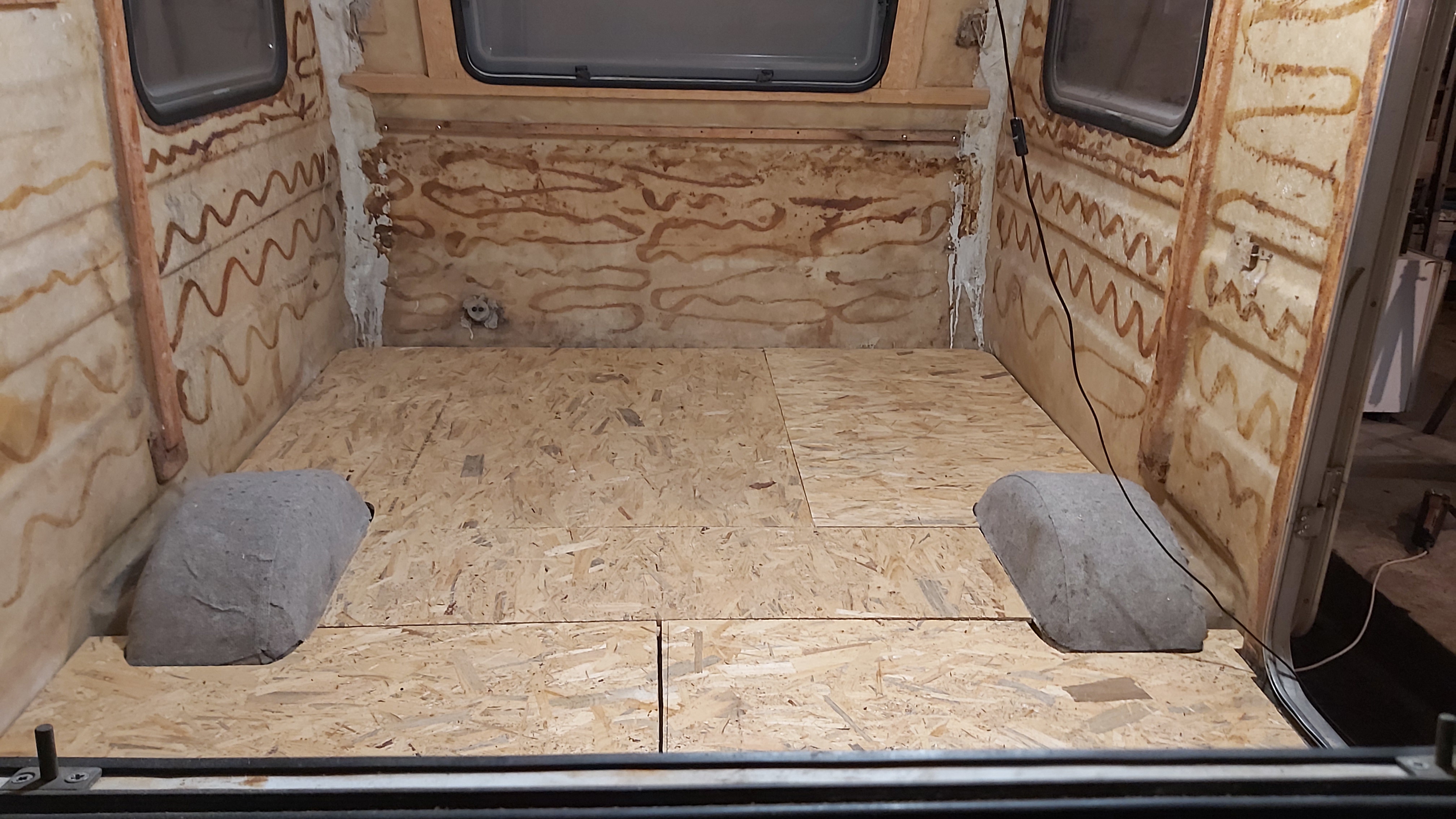

Podłoga wstępnie gotowa, płyta OSB 12 mm. idzie teraz do ciepłej piwnicy, zalaminuje wszystkie brzegi żywicą żeby były mniej narażone na wilgoć.
Pod podłogę izolacja 3010 10 mm POLIFOAM, najpierw zszywkami do osb a potem ładnie się dociśnie między płytą a kantówką. Na to od góry folia alu i wykładnina PCV, potem na wierzch dywanowa obszyta na wymiar co by łato było wyjąć i wytrzepać :-)
ps. polecam tarczę bosh do drewna na diaxa, super wygone, wyżynarka i piła taroczowa w jednym. do precyzyjniejszych cieć ma piłe tarczową nablatowa z sównicą

Nie kładź płyt na ciasno bo chodząc po przyczepie mogą skrzypieć na łączeniu. Chociaż osb to nie deska więc nie powinno. Oryginalnie są dwie płyty łączone na kantówce a u ciebie jest kilka i łączenia będą w powietrzu więc zwróć na to uwagę.

Możesz opisać zamysł tej dylatacji podłogi?
Pierwszy raz widzę wzdłużne łączenia ale może jest w tym jakiś zamysł.

podłużne łączenie to szczelina która zniknie po poprawkach. Na początku ten element najbliżej obiektywu miał wymiar 120 na ok. 200 i nie szło tego wsadzić w całości ze względu na skomplikowane wycięcie przy nadkolach. Podłoga dookoła będzie uszczelniona pianą montażową, izolacja pójdzie pod spód i alu na wierzch. Pod podłogą są otwory odpływowe i wentylacyjne, zabezpieczone zatopioną siatką plastikową :-)

tantalos pisze:Nie kładź płyt na ciasno bo chodząc po przyczepie mogą skrzypieć na łączeniu. Chociaż osb to nie deska więc nie powinno. Oryginalnie są dwie płyty łączone na kantówce a u ciebie jest kilka i łączenia będą w powietrzu więc zwróć na to uwagę.
wszystkie łączenia wpoprzek przyczepy są na kantówkch

eloziomwaw pisze:Na początku ten element najbliżej obiektywu miał wymiar 120 na ok. 200 i nie szło tego wsadzić w całości ze względu na skomplikowane wycięcie przy nadkolach.

eloziomwaw pisze: Na początku ten element najbliżej obiektywu miał wymiar 120 na ok. 200 i nie szło tego wsadzić w całości ...
Było zapytać w którym miejscu jest cięty oryginał a tak masz puzzle.
eloziomwaw pisze:..wszystkie łączenia wpoprzek przyczepy są na kantówkach
A wzdłuż?

Postautor: eloziomwaw » piątek, 7 lut 2020, 22:02
tantalos pisze:
sam demontowałem oryginalną podłogę więc pamiętam, wypadają na 2 szerszych listwach...
łączenia poprzeczne nie są w powietrzu więc raczej nie ma to wpływu na sztywność konstrukcji, mocne wkręty co ok 30 cm. i będzie gitara :-)
