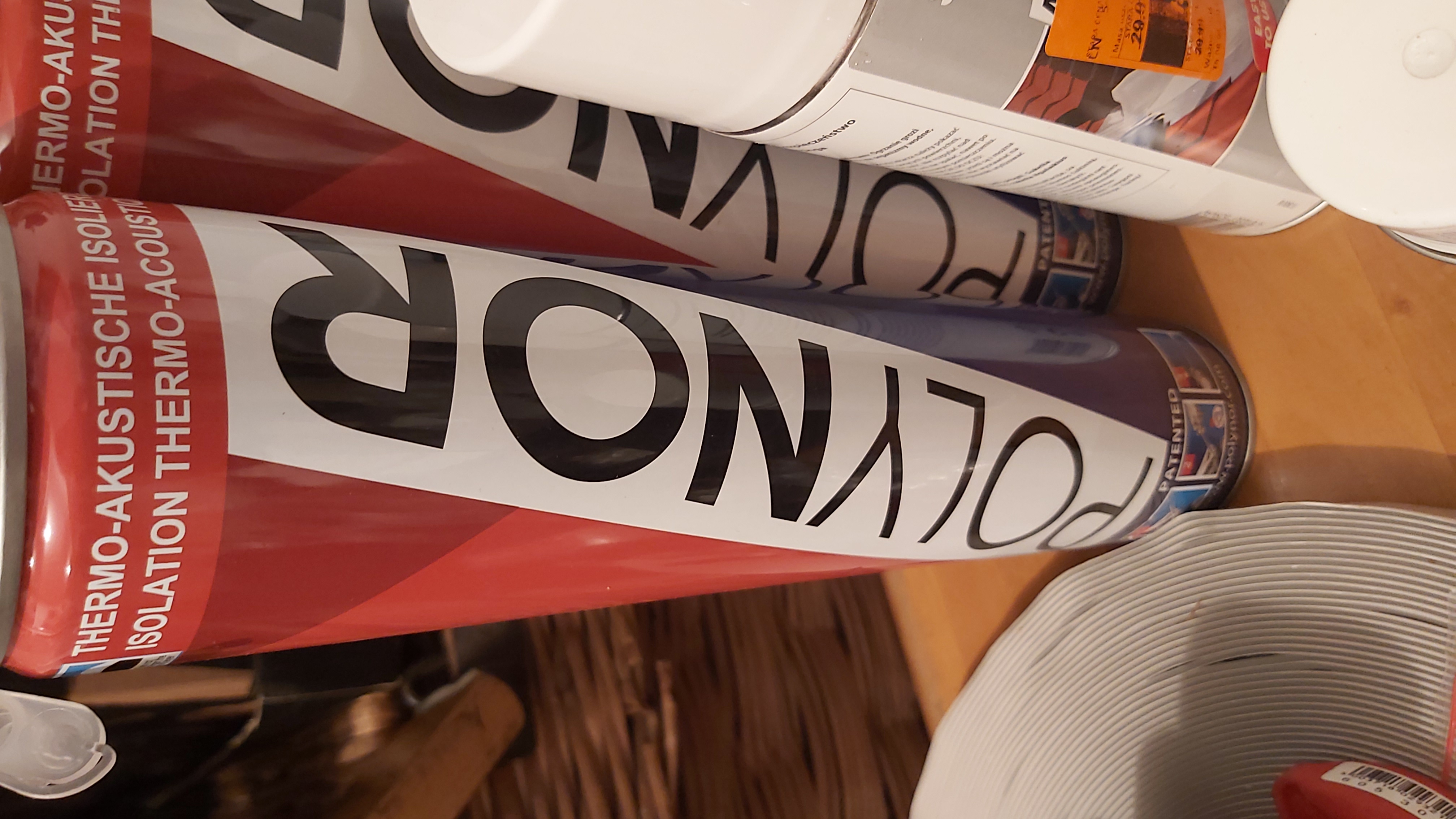

Próbował ktoś izolować ściany przyczepki pianą natryskową?
Dostałem wraz z przyczepą kilka puszek i chyba spróbuję.
Mam też taką gąbkę, to na podłogę i sufit chyba będzie ok.
A tej folii alu z komórkami wypełnionym powietrzem to chyba już nie użyję bo nie ma gdzie.

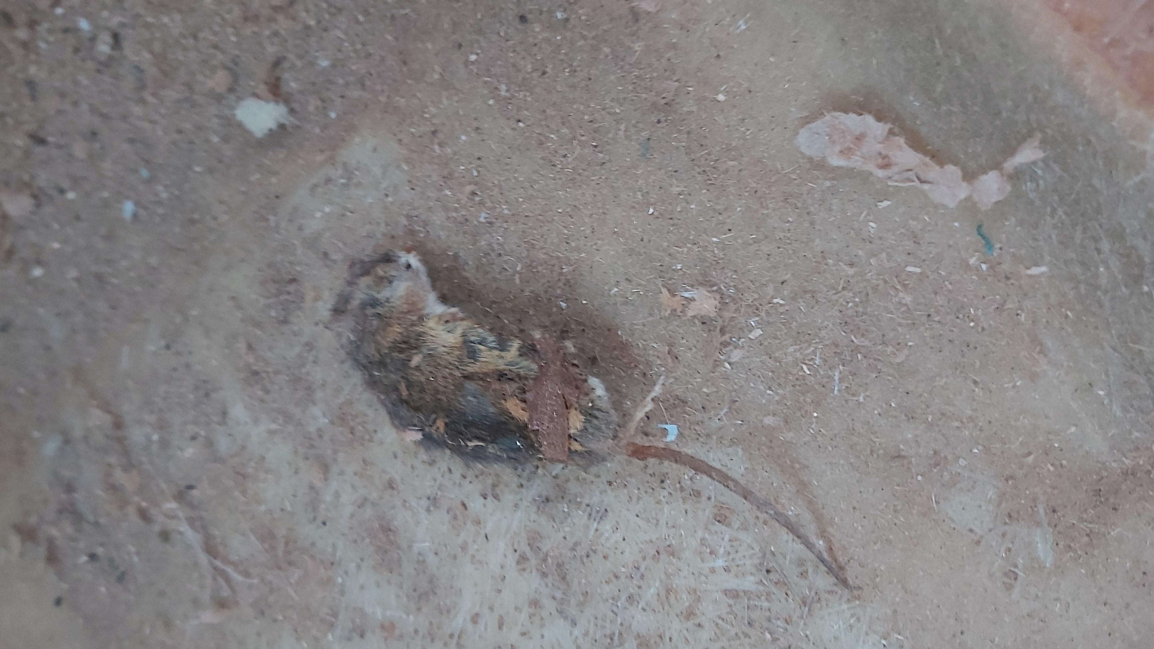

Wszyscy twierdzą, że podłoga musi mieć przewiew i powinna być szczelina między ścianami a podłogą, a ja chcę ją zapianować z powodu nie przedostawania się do środka nieproszonych gości jak na foto. W zamian za to zrobiłem wentylację w ten sposób, izolacja będzie na podłodze z folii alu i gąbki (foto parę postów wcześniej).

I sądzisz, że mysz nie poradzi sobie z siatką plastikową? Optymista!

Sądzę, że nie będą miały czego tam szukać dzięki izolacji kabiny od podłogi pianą, laminatem i izolacją ścian wraz z wykładziną. Poza tym w każdej przyczepie są otwory techniczne na przewody, gaz czy wodę.
