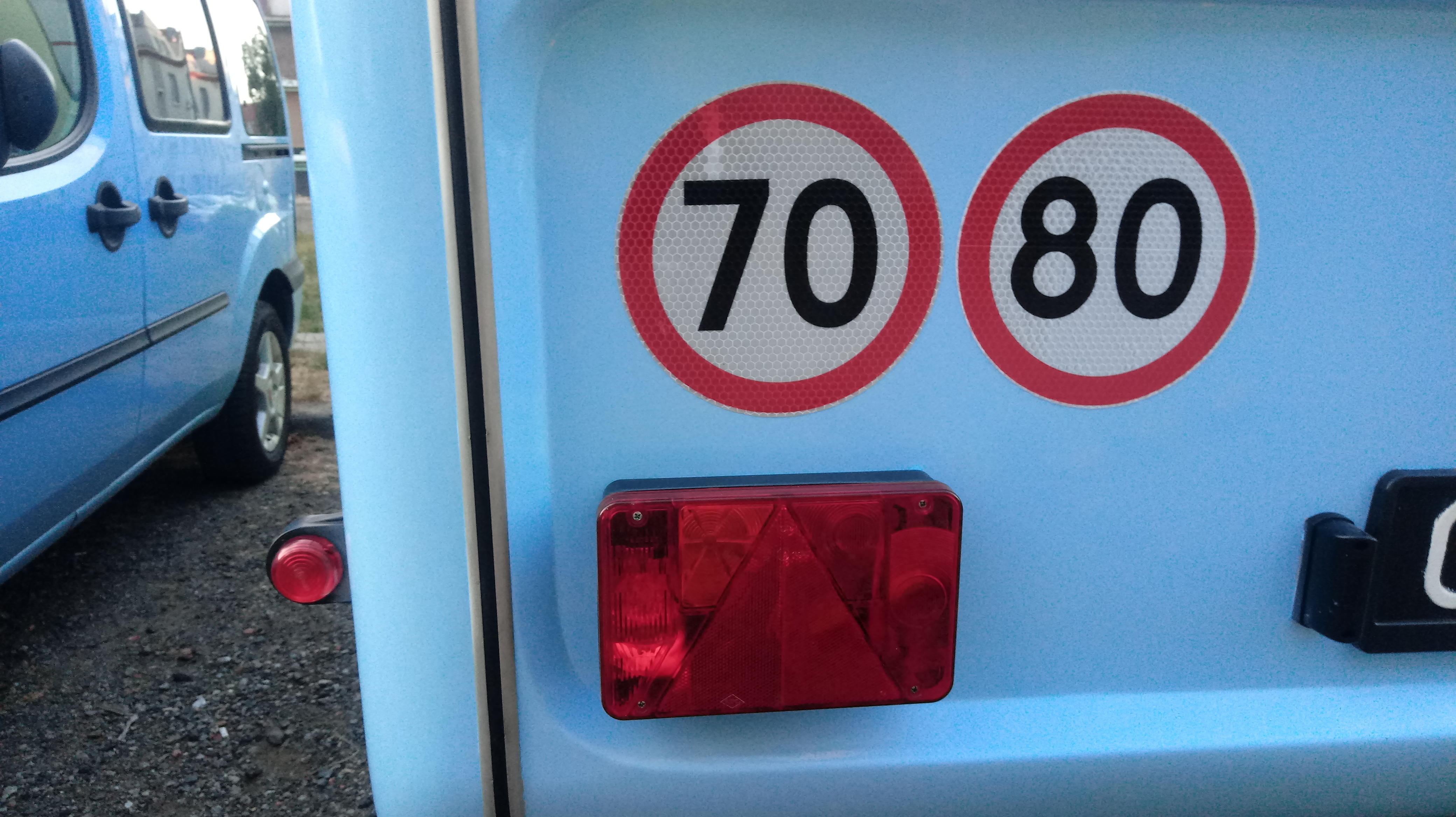

Hej, zastanawiam się dlaczego nikt nie stosuje nowoczesnych tylnych lamp zespolonych gdzie trójkąty i przeciwmgielne są w jednej obudowie...
Zastanawiam się nad montażem takich:
http://sklep.rampa.com.pl/oswietlenie-o ... -lewa.html
Są też takie trójkątne:
http://sklep.rampa.com.pl/oswietlenie-o ... fania.html
Wydaje mi się, że będzie to fajnie wyglądać i unowocześni Enke
Miał ktoś z takimi lampami do czynienia? Jakieś zdjęcia bo w necie nie mogę znaleźć?
Miałem je dziś w ręku w tym sklepie co linki i wyglądają na żywo b. dobrze.

Miał do czynienia, nawet ma, mam nadzieję już niedługo. Te pierwsze to się nadają do rzutnika gnoju, drugie jeszcze gorsze więc jak dla mnie max do towarowki. Przy pierwszej okazji zmienię bo patrzeć nie mogę. Jeszcze raz zapytam co ludźmi kieruje, że zakładają takie coś do przyczepy?

Ja mam podobne lampy. Czy się to komuś podoba czy nie, to jest indywidualna sprawa. Dla mnie podstawową zaletą było rozdzielenie pozycji i stopu.

Ok, rzecz gustu, piękne nie są ale oryginalne trójkąty odblaskowe czy pojedyncze okrągłe lampki w zapieksach zalatują dla mnie właśnie traktorem czy Nysą z lat 70. Każdemu się podoba co innego..

Problemem może być (oprócz gustu) światło cofania.
99% naszych przyczep ma wiązkę i wtyczkę 7 pin i brak możliwości podłączenia.
Nie działające światło cofania dyskwalifikuje pojazd z użytku na drodze dlatego lepiej jeśli go nie ma a gdy jest to powinno działać.
Nowa wiązka wtyczka do haka-lampy kosztuje 50 zł. i zasila wszystkie żarówki w lampie.
nowa wiązka wtyczka do haka-lampy kosztuje 50 zł. i zasila wszystkie żarówki w lampkie
O ile w aucie masz 13 pin.
Jeśli nie masz to dorzuć kilka stówek na wymianę modułu i wiązki. A za 200 zł można kupić już niezłe neony lub LEDy.
