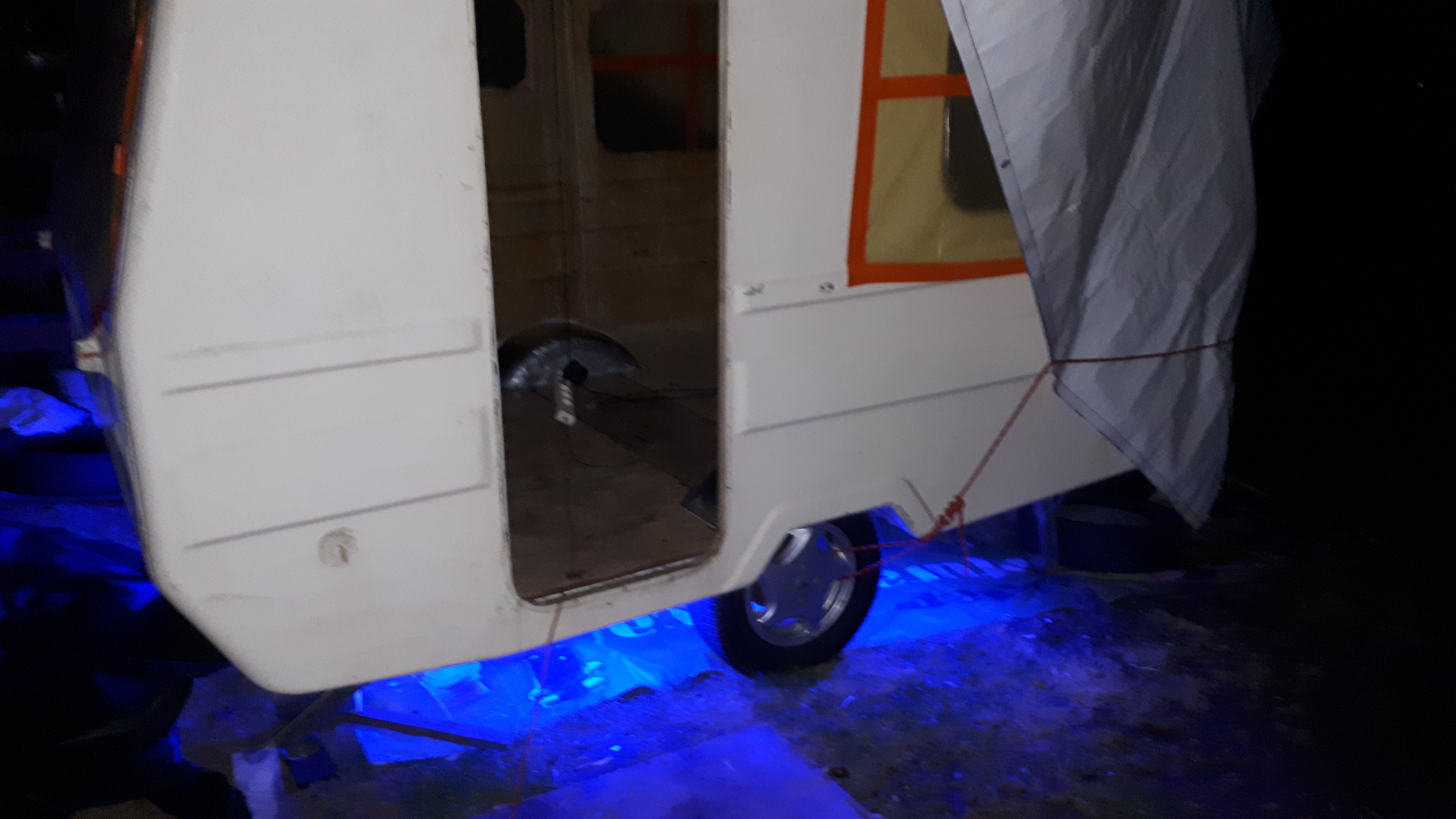

No coś tam działam... Dziś takie oświetlenie campingowe :idea: :mrgreen:
Re: Projekt "Custom Nka" by Pavulon
Postautor: CONFEX » sobota, 1 lut 2020, 18:18
Ale bajer teraz no po ciemku po mocniejszych trunkach bez problemu trafisz do cepki.
