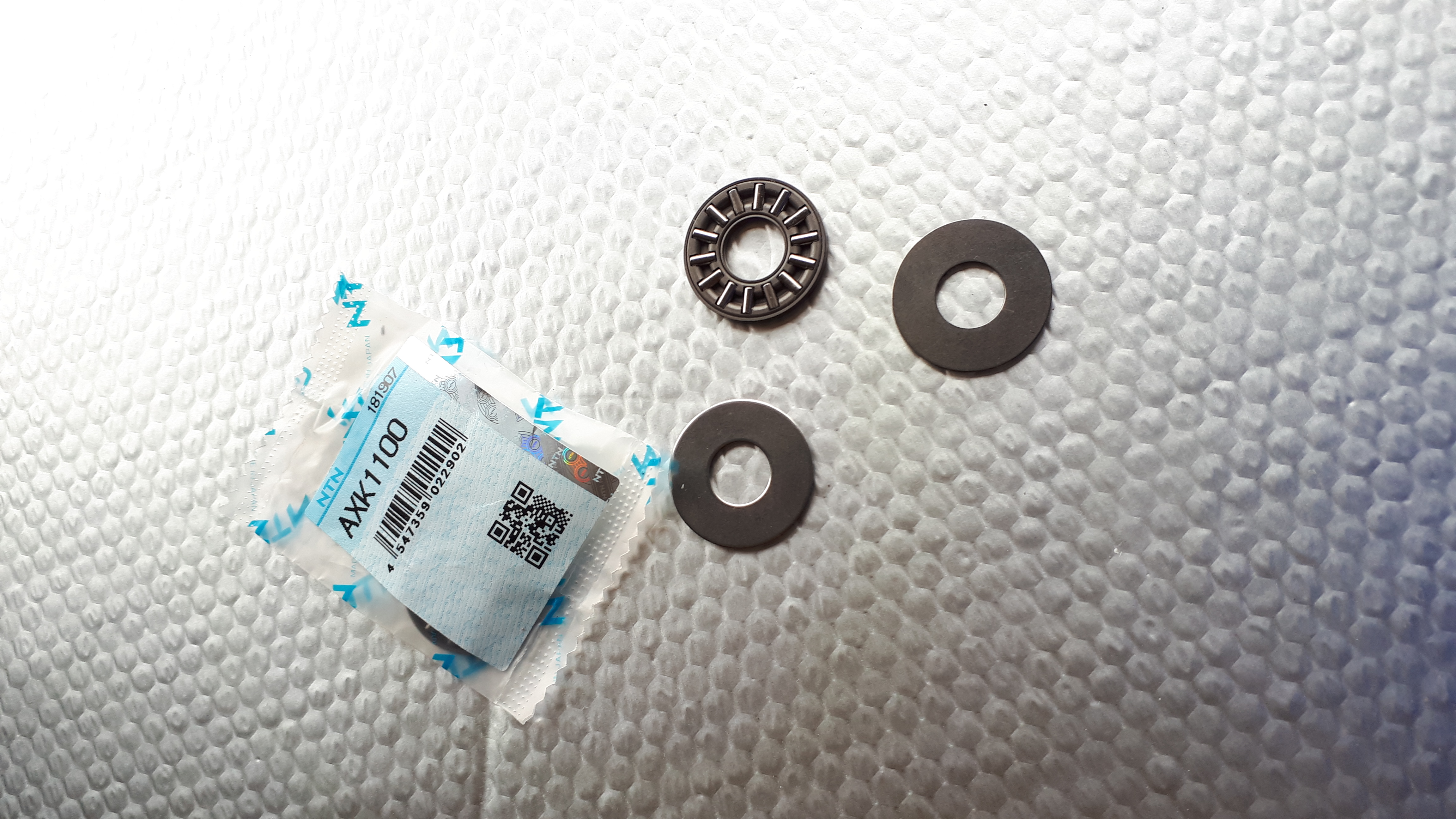

Dziś rozebrałem AKS 1300, kilku części brakuje ale mam nadzieję, że da się zregenerować.

Re: Projekt
Postautor: Samoogon » środa, 22 sty 2020, 19:03
Teraz zgłupiałem bo jak swój demontowałem to wszystko było czarne, noc też :) I myślałem że to jest cała okładzina, a wychodzi, że nie i wybiera się środek aż kula oprze się na metalu.
U Ciebie ta okładzina wystaje ponad obudowę? Na zdjęciu tego nie widać.
Wskaźnik jest właśnie na granicy, nie mam pewności czy to okładziny czy może kula haka, która nie wygląda najlepiej.Obrazek

Re: Projekt "Custom Nka" by Pavulon
Postautor: Pavulon » środa, 22 sty 2020, 19:06
Trochę wystaje ale nie dużo; chyba z 2 mm max. W tej starej co została okładzina była mocno zużyta i faktycznie roztarło ją na boki i nie widać stali.
Możesz zmierzyć fi kuli...
