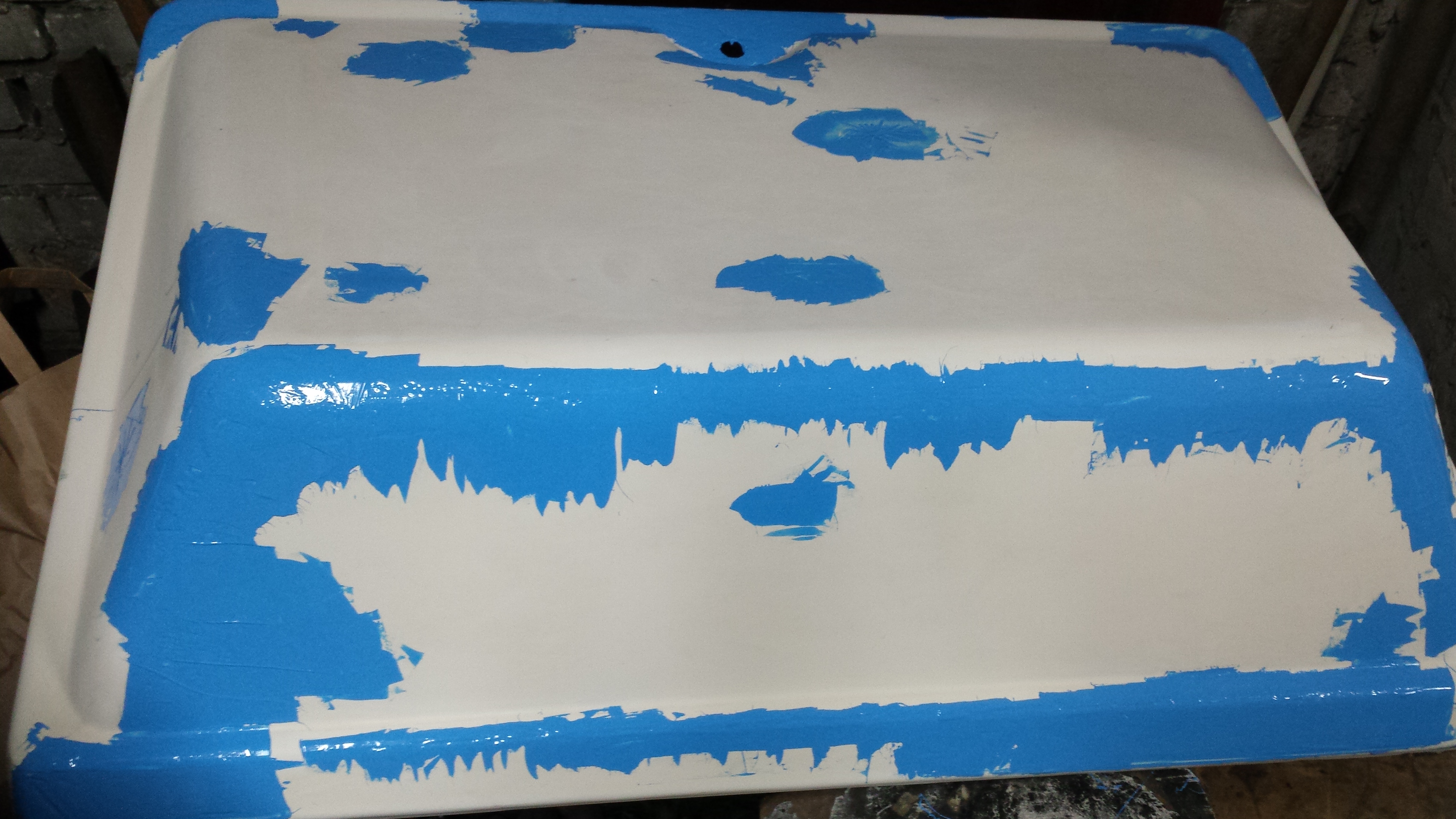

Wracamy do tematu zapiekanki i prac z tym związanych.
Jak wcześniej wspominałem jestem na etapie walki z pajączkami,
Dzisiaj trochę pokleiłem żelkotem kuferki i dach.
Piszę kuferki, bo dokupiłem drugi kuferek od enki, chcę go zamontować do przyczepy zamiast oryginalnego.

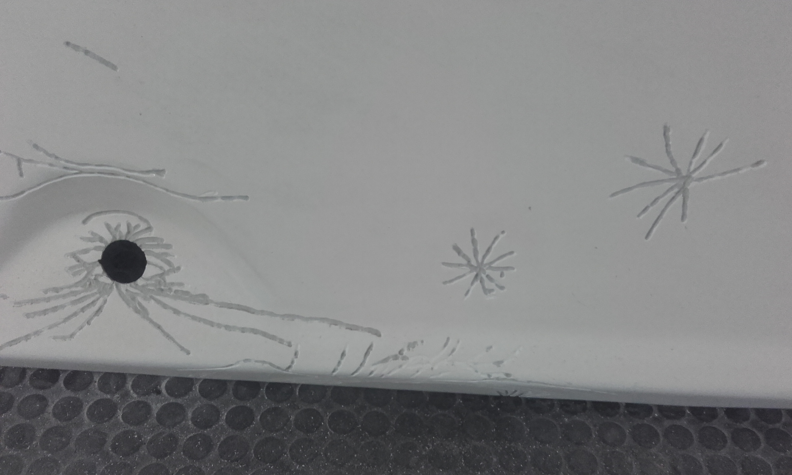

Niestety w kilku miejscach był zaatakowany przez "cornicus laminatus" :lol:

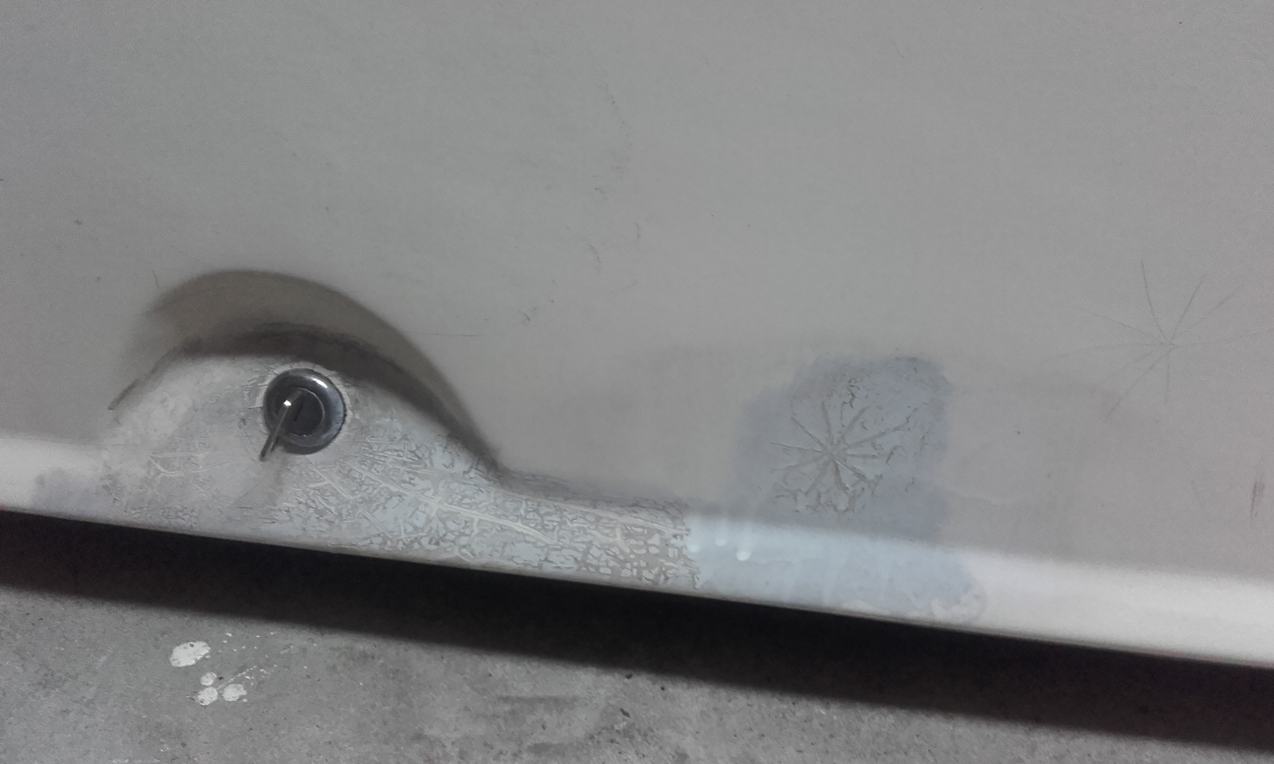

dlatego najpierw w ruch poszedł dremelek,
a następnie ubytki zostały wypełnione żelkotem, uprzedzam pytania, dlaczego niebieski, bo taki akurat miałem :lol:
Po utwardzeniu, zostanie przeszlifowany i następnie zostanie nałożona szpachla aby wyrównać wszystkie ubytki i nierówności.
Także dach został dzisiaj wypełniony żelkotem.
Natomiast stary kuferek z racji ilości pęknięć pokryłem prawie w całości nową warstwą żelkotu.
Dodatkowo dokupiłem od kolegi TomekMal alufelgi, które po regeneracji pomaluje na biało.

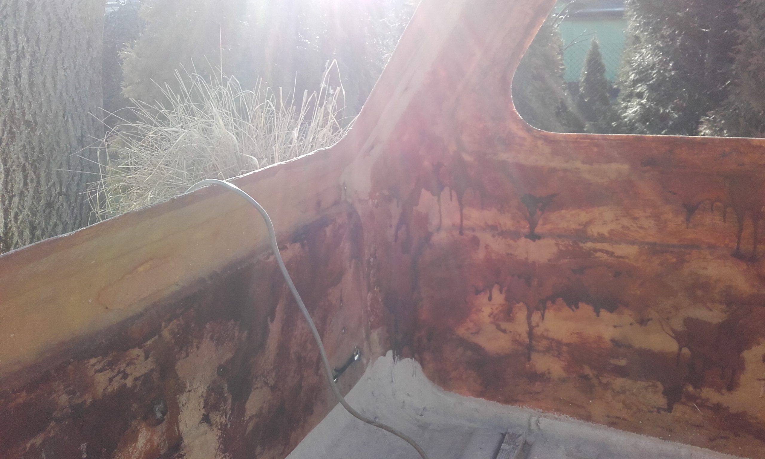

Następnie pojechałem wszystkie pajączki na budzie dremelkiem, było coś koło południa.
Ale jak zajrzałem do środka to bardzo nie spodobał mi się wygląd dookoła okien.
Dlatego w ruch poszła szlifierka i po paru chwilach wygląd poprawił się na tyle by można było przykleić nowe ramki
No i siedzę w przyczepie, patrzę na te brzydkie ściany popaprane klejem.
No to wziąłem szlifierkę ze ściernicą listkową i tak się zająłem robotą, że nawet nie spostrzegłem kiedy się ciemno zrobiło :o
