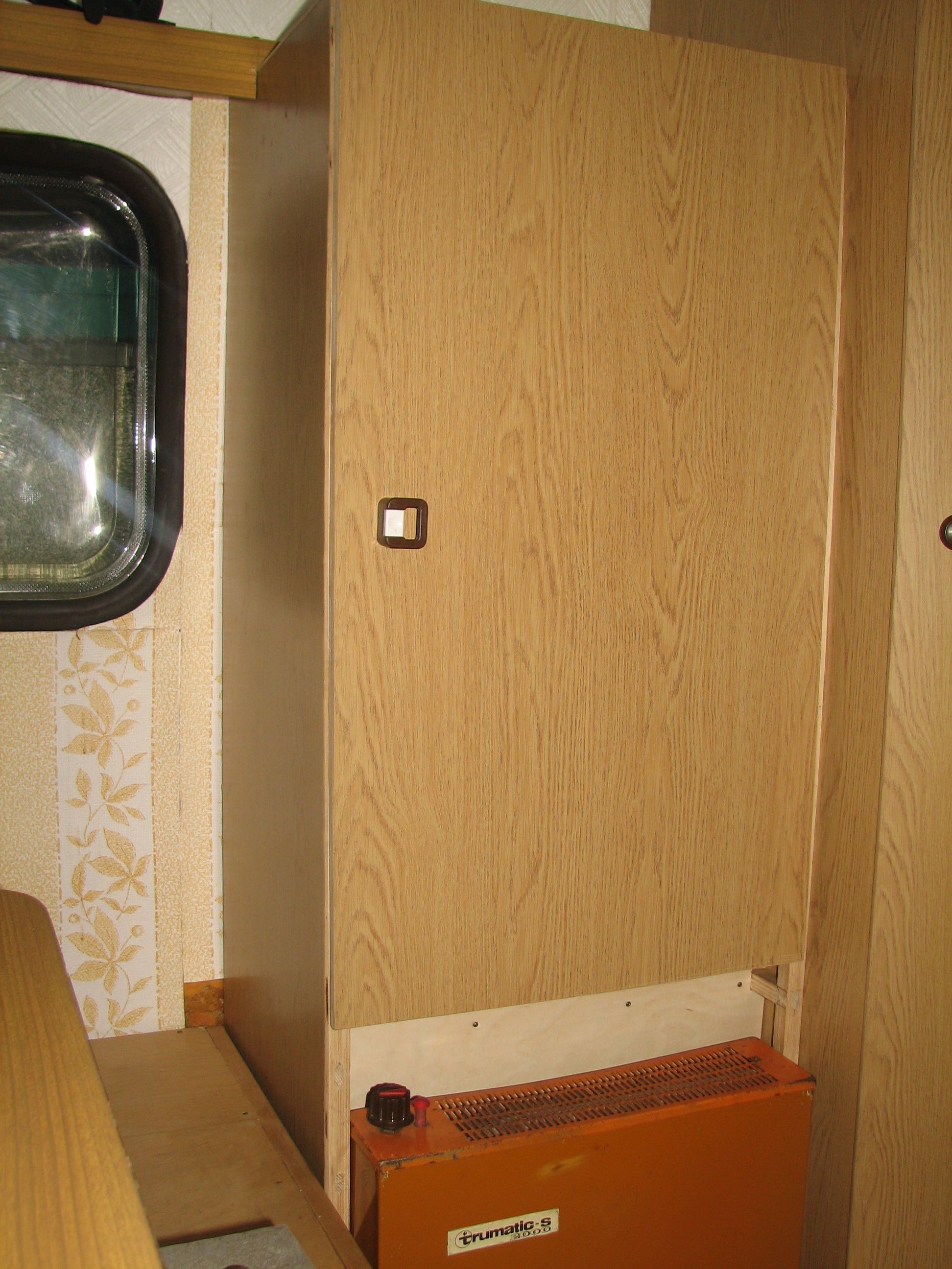

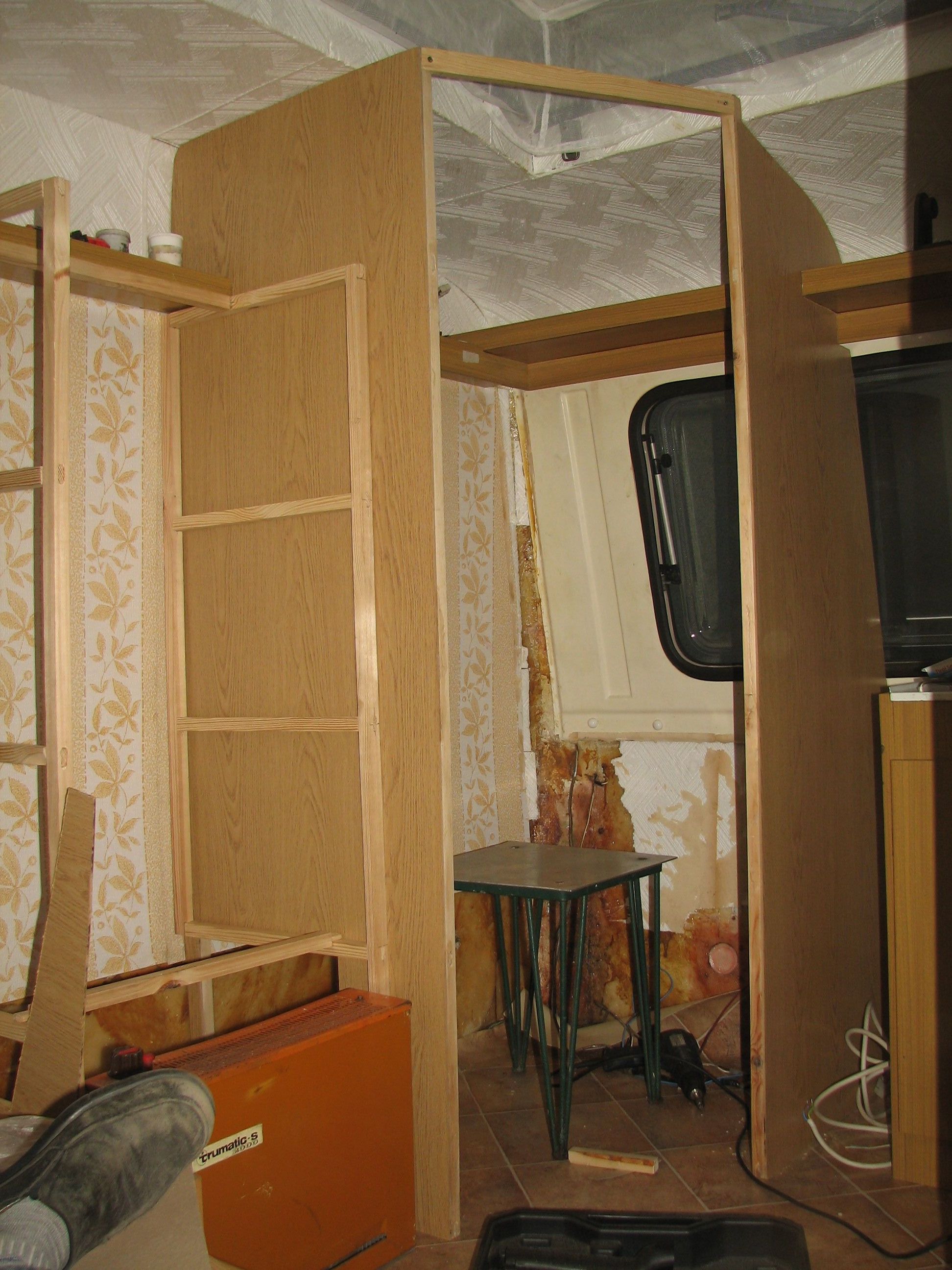

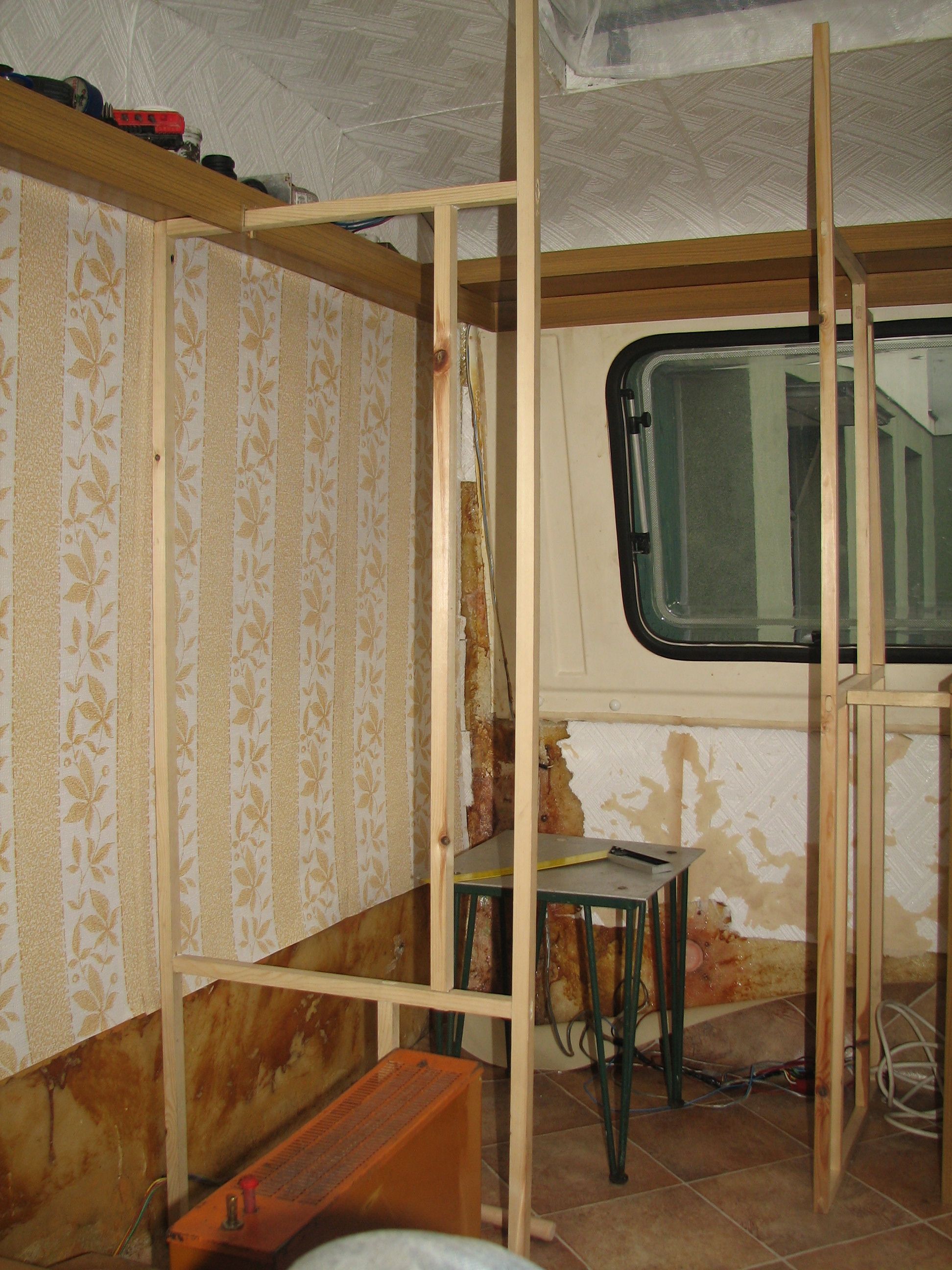

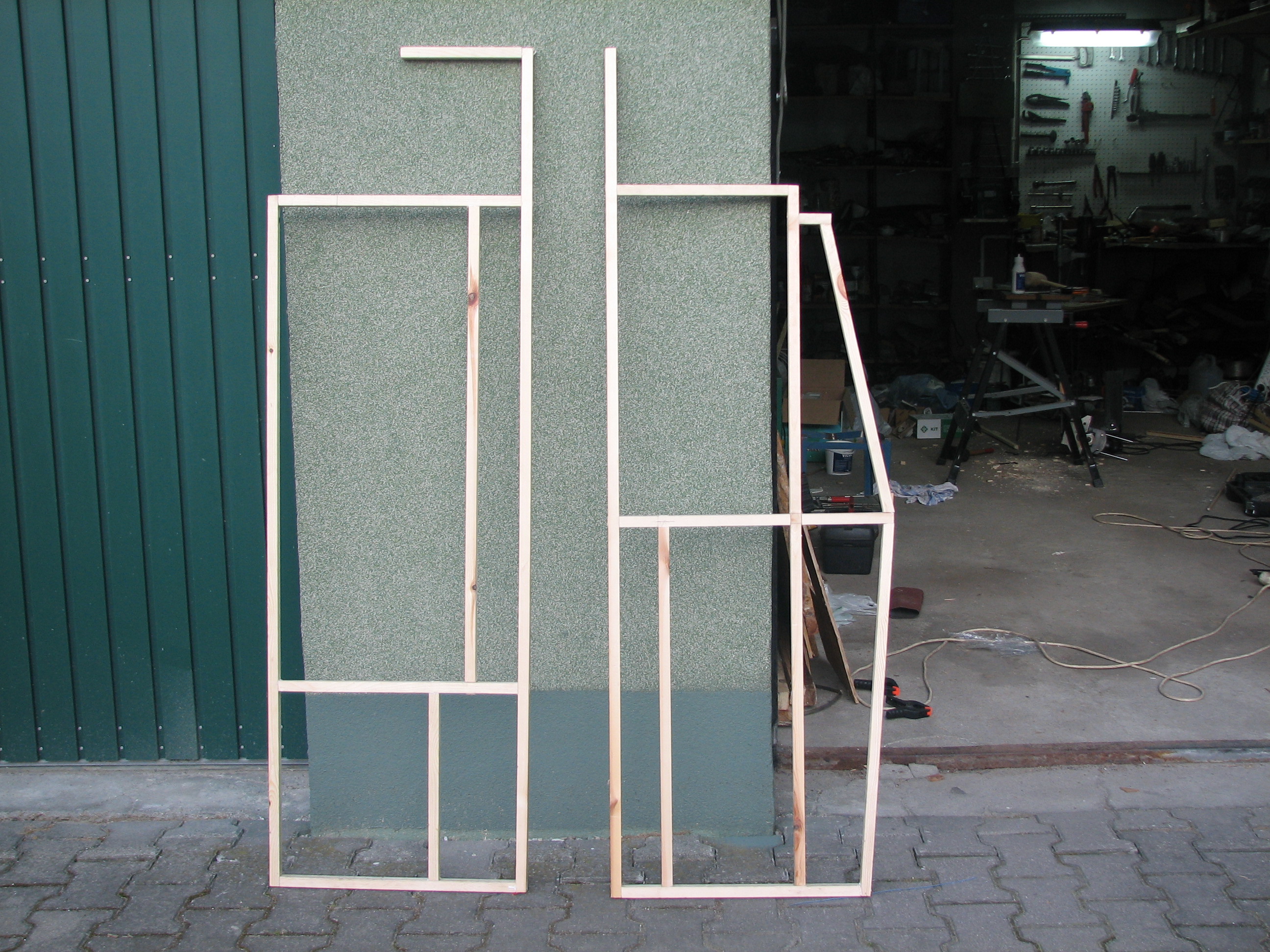

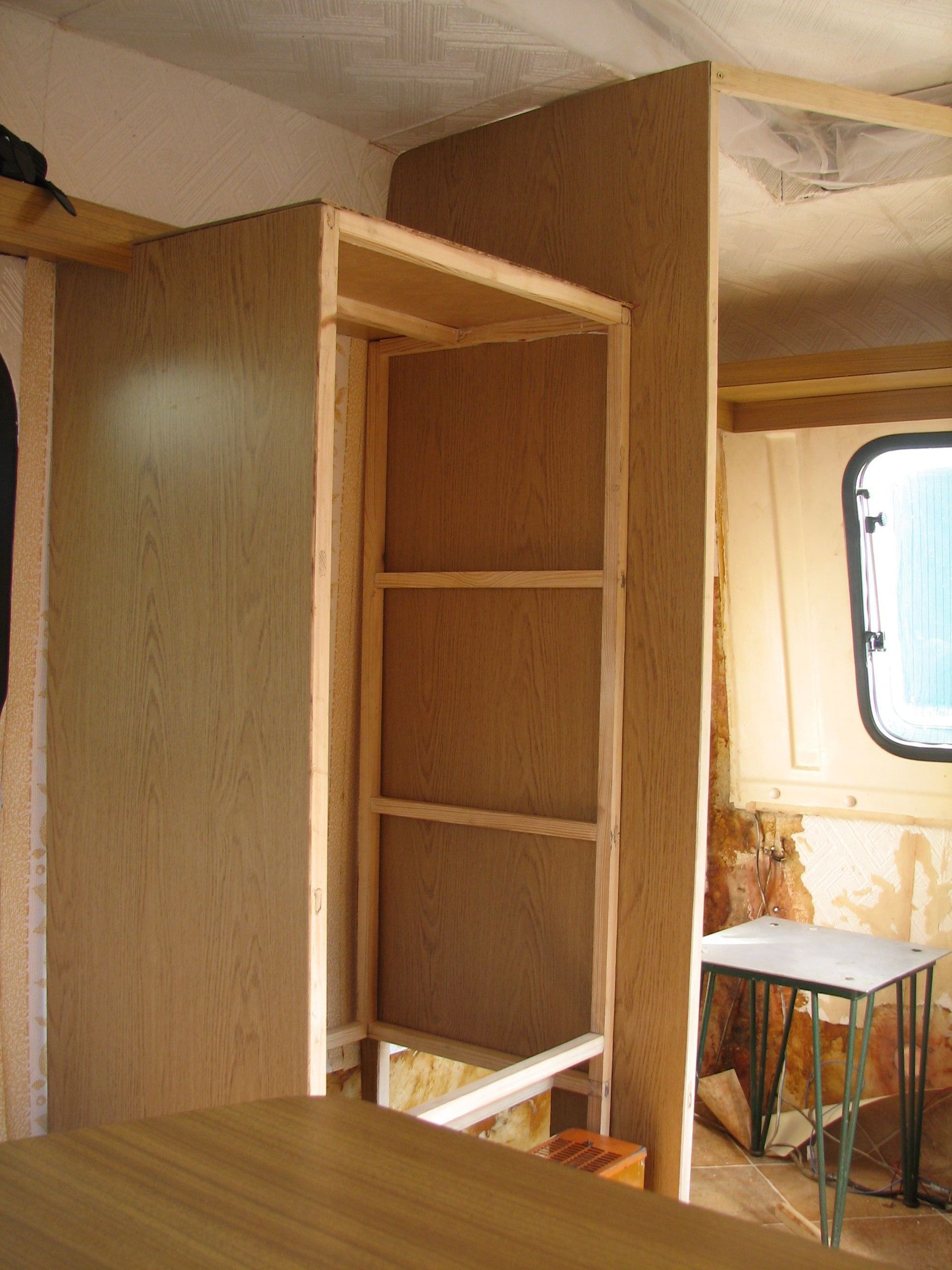

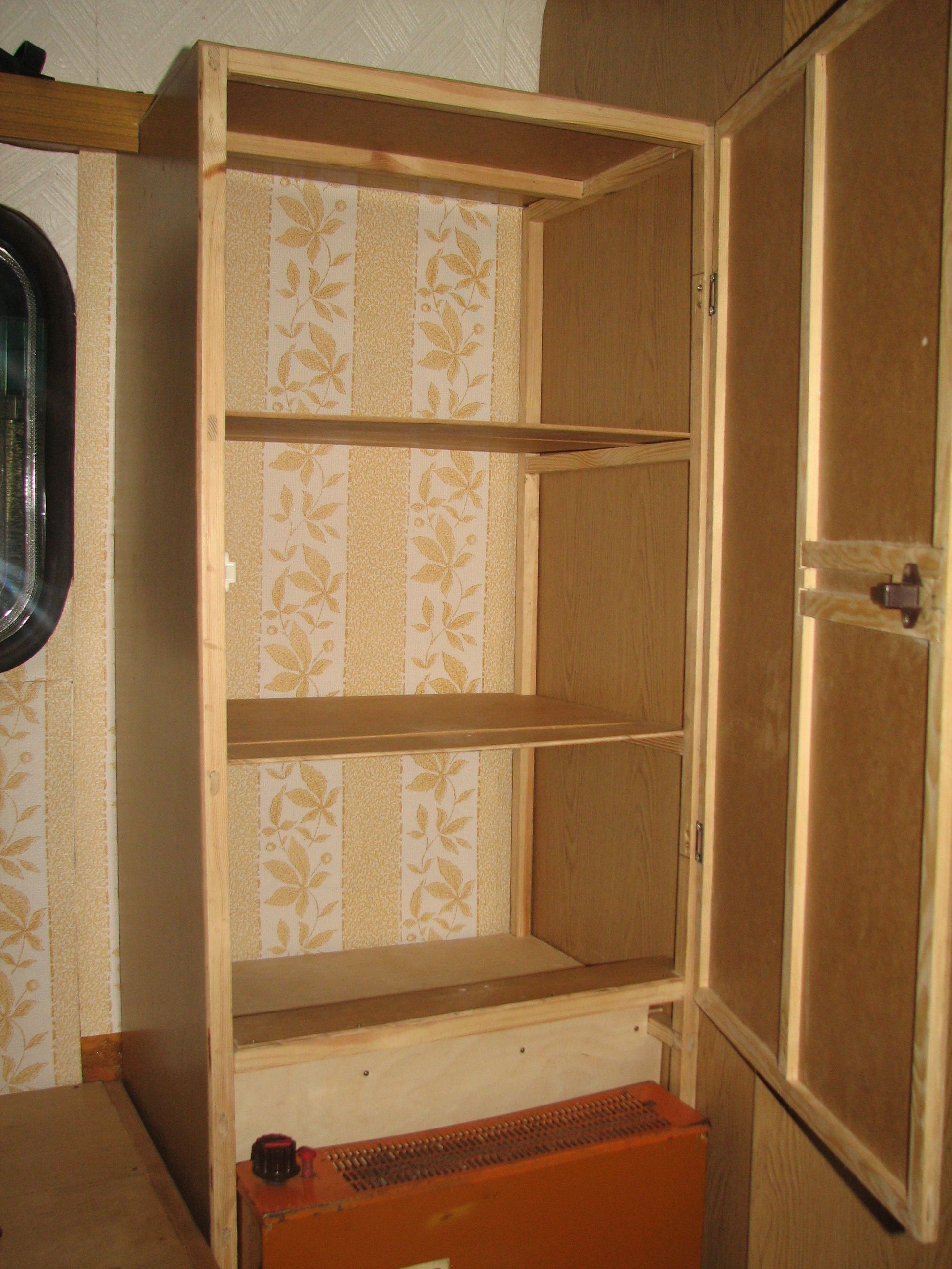

Koncepcja toalety zaczęła się od próby instalacji Trumy. W zapiekance szafa jest, niestety, o ok. 30 mm węższa niż długość grzejnika. Odpadła więc koncepcja montażu Trumy w dole szafy. I wtedy zrodził się pomysł głębszej przebudowy wnętrza przyczepy. Natchnieniem była obecnie produkowana wersja N126et wyposażona w toaletę. Przyjąłem założenie, że bez zmian pozostaje tylne łóżko, szafka kuchenna i szafa przy drzwiach, a łóżko przednie idzie do likwidacji. Truma będzie na lewej ścianie, naprzeciw szafy, a resztę miejsca do przedniej ściany zajmie toaleta. I na tej podstawie została określona długość kabiny. Szerokość taka, żeby sięgała aż do szafki kuchennej uznałem za nieco zbyt dużą, więc dorobiłem wąską wstawkę szafkową między kuchnią, a ścianą toalety. Ponieważ przednie łóżko znikło, a tam były pakowane ubrania, bielizna i ręczniki, nad Trumą zrobiłem szafkę do wysokości półki podłużnej, a w niej półki na ciuchy. Kształt podłogi toalety widać na zdjęciach brodzika. Na skośnej krawędzi są drzwi wejściowe. Zrobiłem tak, bo uznałem, że prostokątna kabina bardzo ograniczy swobodę ruchów wewnątrz przyczepy, zdecydowanie bardziej, niż skos zmniejszy wygodę korzystania z łazienki. Konstrukcja ścian i nowej szafki wzorowana jest na konstrukcji fabrycznych mebli, czyli rama z listew oklejona płytą MDF 5 mm. Zdecydowanie lepszy byłby zastosowany w oryginale unilam, ale teraz jest trudno osiągalny i chorrendalnie drogi. To tyle bajania, teraz nieco fotek.
Ramki ścian toalety
Ramki wstawione na próbę do wnętrza
Tu już ściany są wmontowane do przyczepy. Nad Trumą widać jeszcze nieoklejoną konstrukcję szafki
Oklejona szafa

Szafa nad Trumą z drzwiami
Wnętrze szafy z półkami
Ramki ścian toalety
Oklejona szafa
