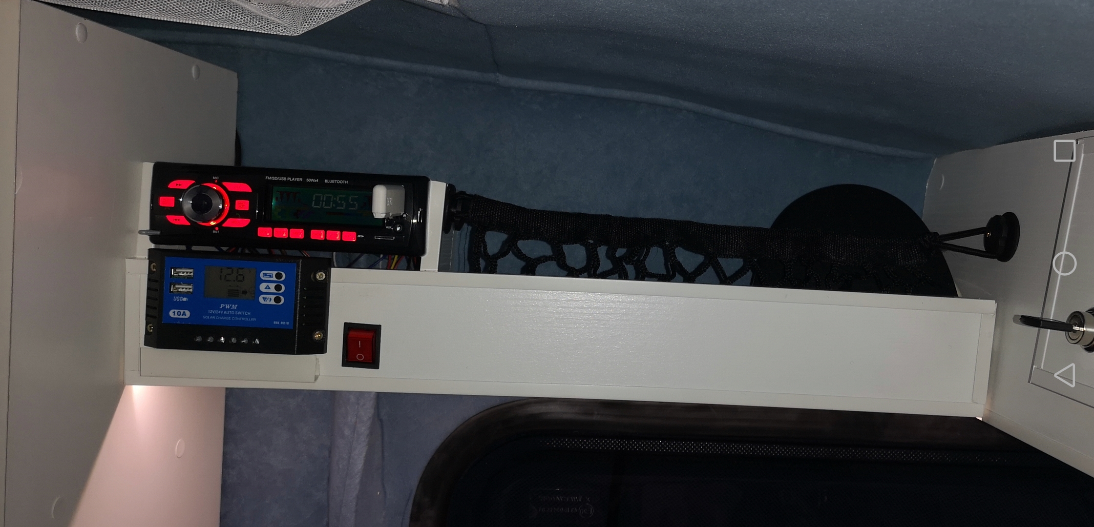

Re: Panele słoneczne - poradniczek ;)
Ja natomiast mam pstryczek w górnej szafce kuchennej.
Ja też mam pstryczek /do 50w/ ale jak macie 160 i więcej W, to w słoneczny dzień powinien to być hebel..)
Ja będę dopiero montował hebel, bo jest konieczny. Jak zabierałem aku do domu, to musiałem panel odpiąć od regulatora zamiast po prostu odłączyć pstryczkiem elektryczkiem.
misha22 pisze:Ja tez mam pstryczek /do 50w/ ale jak macie 160 i więcej W, to w słoneczny dzień powinien to być hebel..)
Aż tak to nie, mowa tutaj o prądzie z solara, który oscyluje w granicach 7A w takiej zwykłej instalacji jakie zakładamy w niewiadkach. Zwykle regulatory przyjmują prąd do 10A.

Taki zwykły wyłącznik
ma podane w parametrach 6A przy 250V co po przeliczeniu daje 62,5A przy 24V i 125A przy 12V, czyli na solar spokojnie wystarczy.
Dość karkołomne obliczenia, ja bym jednak nie ryzykował tych 125A
Można kupić zwykłą kołyskę 10 czy dla spokoju 20A
