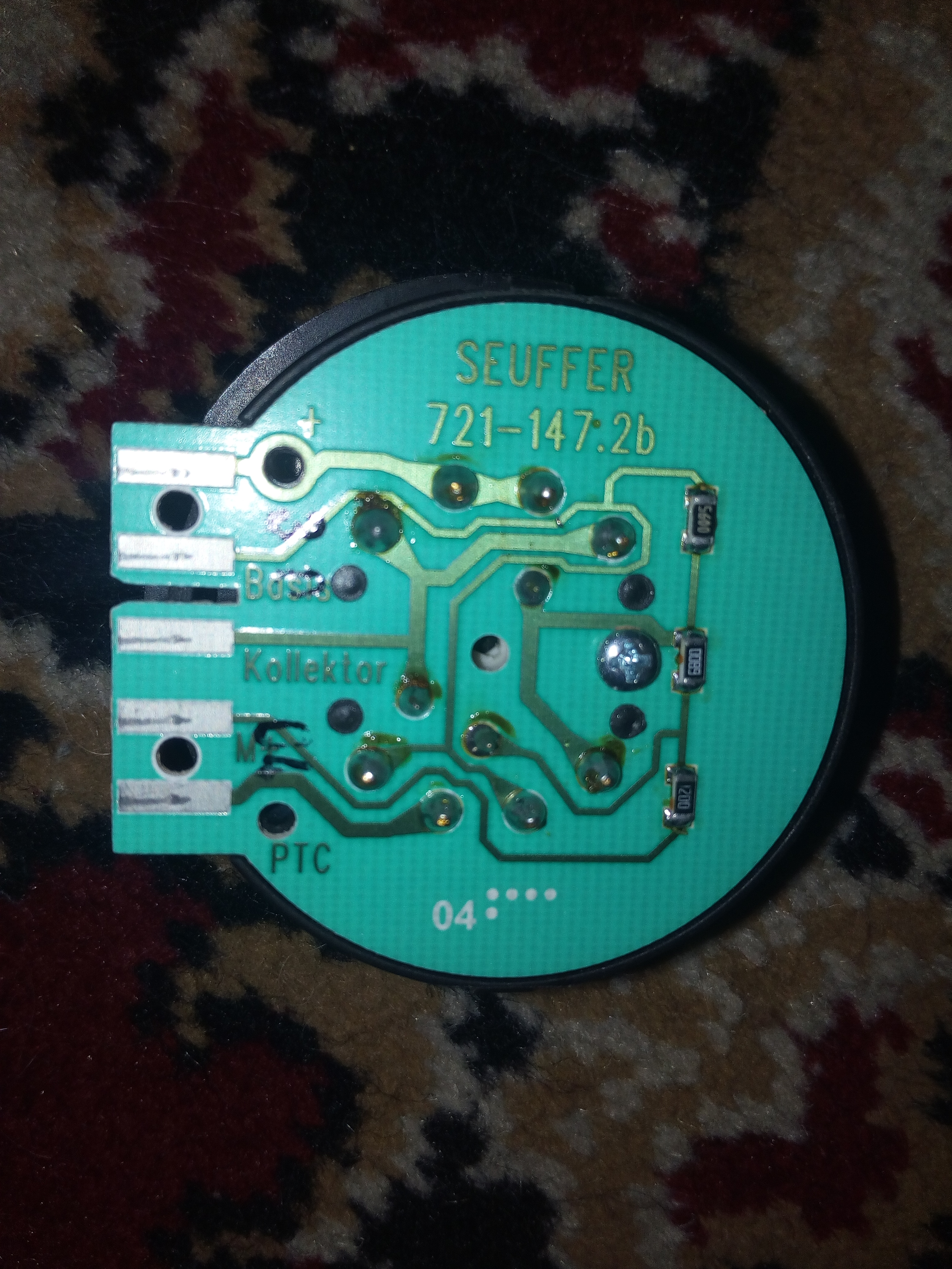

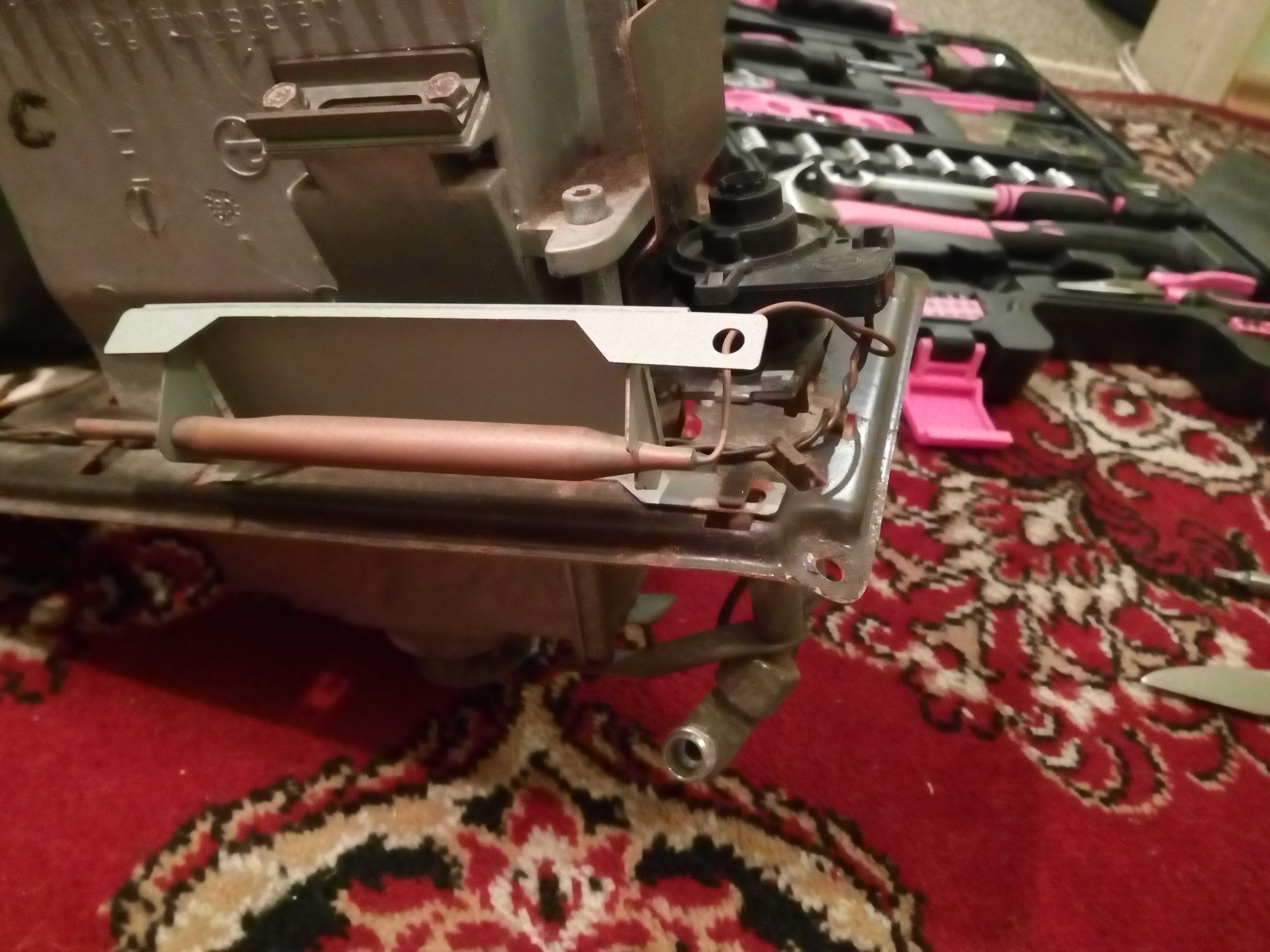

Mój trumavent nie działa jak powinien, zresztą jak wszystko w tej przyczepie. Wycięty jest stary regulator, podobno zepsuty i założony nowy. Problem w tym że nie działa od początku skali tylko gdzieś od 3, masz tutaj wszystko na wierzchu, mógłbyś mi dokładnie obfocić wszystkie połączenia elektryczne, kolory, co gdzie i jak z trumaventem, regulatorem i zapalarką? Może uda mi się to druciarstwo jakoś przywrócić do stanu pierwotnego :/
Re: N126n enka confex szaleje
Postautor: CONFEX » środa, 11 gru 2019, 17:51
Przemek nie ma problemu! Sam iskrownik- zapalarka nie jest połączony z niczym innym tylko z tym zaworem do gazu.Trumavent jest połączony tylko z obudową piecyka na której jest sterowanie nim. Jak coś więcej potrzeba śmiało pisz.
Postautor: Samoogon » środa, 11 gru 2019, 18:19
Kurczę, super! Dzięki wielkie, masz u mnie flachę :)

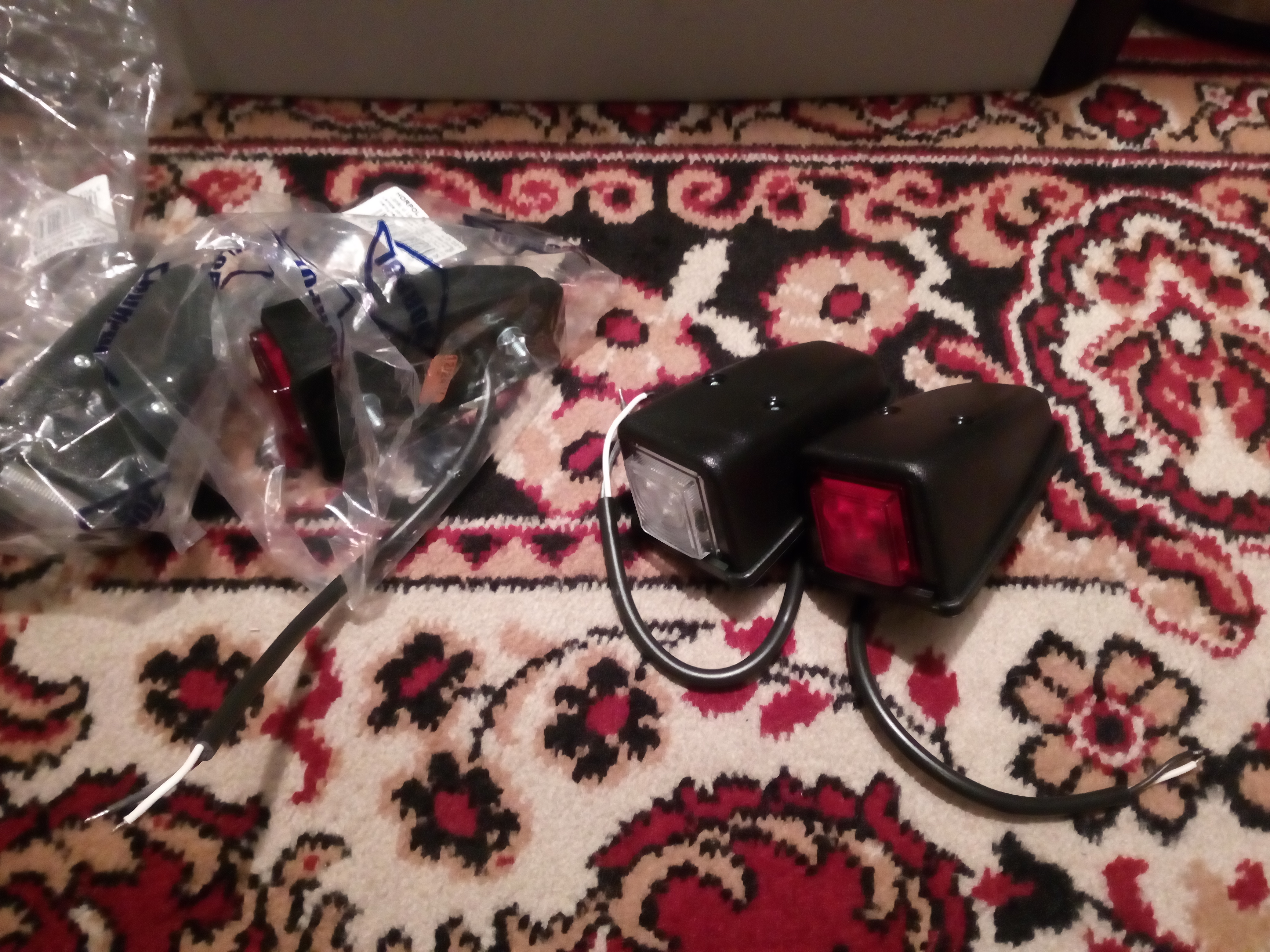

Co do remontu Enki to zbieram powoli gratki. I tak, mamy wentylator 12v, który prawdopodobnie będzie w oknie dachowym, moją ulubioną lampkę Hella na gęsiej szyi. Ja, przeciwnik ledów mam obrysówki led i tylne lampy led :roll: Co do tylnych, to po pierwszym dotyku stwierdzam, że nie wieją tandetą - aż jestem mile zaskoczony. Kodurę na daszek i okno takie odsuwane, które będzie albo z boku w miejscu tego małego, albo z tyłu - jeszcze nie wiem. Panowie, mam pytanie co do grubości kantówek jakie są w Ence pod podłogą, z racji tego, że ubikacja będzie w tylnym lewym rogu, a piec w szafie to pojawił się problem z ochrzaniem jej. Czy będę w stanie poprowadzić rurę pod podłogą????

CONFEX pisze:Co do remontu Enki to zbieram powoli gratki. I tak, mamy wentylator 12v, który prawdopodobnie będzie w oknie dachowym, moją ulubioną lampkę Hella na gęsiej szyi. Ja, przeciwnik ledów mam obrysówki led i tylne lampy led :roll: Co do tylnych, to po pierwszym dotyku stwierdzam, że nie wieją tandetą - aż jestem mile zaskoczony.
Wentylator to czasami nie za wielki?
Ładne światła.
