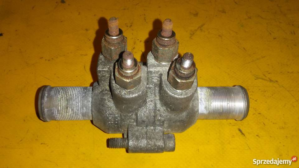

Ja się tylko zastanawiam, jak długo te świece wytrzymają...

oko pisze:Ja się tylko zastanawiam, jak długo te świece wytrzymają...
Wytrzymają długo ja osobiście mam dwa dogrzewacze z czterema świecami,oczywiście nie w przyczepie.

No to ja jestem innego zdania. Koniec lata 2018 wymieniłem w dogrzewaczu świece, auto użytkowane na krótkich dystansach 2-3 km 1-1,5 h przerwy i dalej jazda, tak na okrągło 6 dni w tyg. W okresie zimowym (bo tylko wtedy świece się włączają) chodzą prawie cały czas. Na dzień dzisiejszy są do wymiany 2 z 3 sztuk. Może to jakość świec ma znaczenie.popiolekpolska pisze:oko pisze:Ja się tylko zastanawiam, jak długo te świece wytrzymają...

Może jakość świec ma znaczenie, ja mam na razie fabryke. Fakt, że u ciebie grzeją prawie non-stop, u mnie może ze cztery razy dziennie.

Czemu to ma być niebezpieczne? Świeca żarowa to po prostu zwykła, wysokowydajna grzałka. Jeśli zrobić to z głową, to będzie bezpieczne.

Muszą być spełnione pewne warunki. A mianowicie, minimalny poziom wody MUSI być zawsze powyżej grzałki, czyli pompka również i warto by było mieć miernik poziomu wody w zbiorniku. Poza tym, moim zdaniem, wystarczy jedna świeca. Nikt nie będzie grzał chyba wody do 60*C a tym bardziej jej gotował. Oczywiście trzeba by wszystko policzyć. Pobór prądu świecy żarowej waha się od 20A na zimno, do ok 5-7A po rozgrzaniu.
