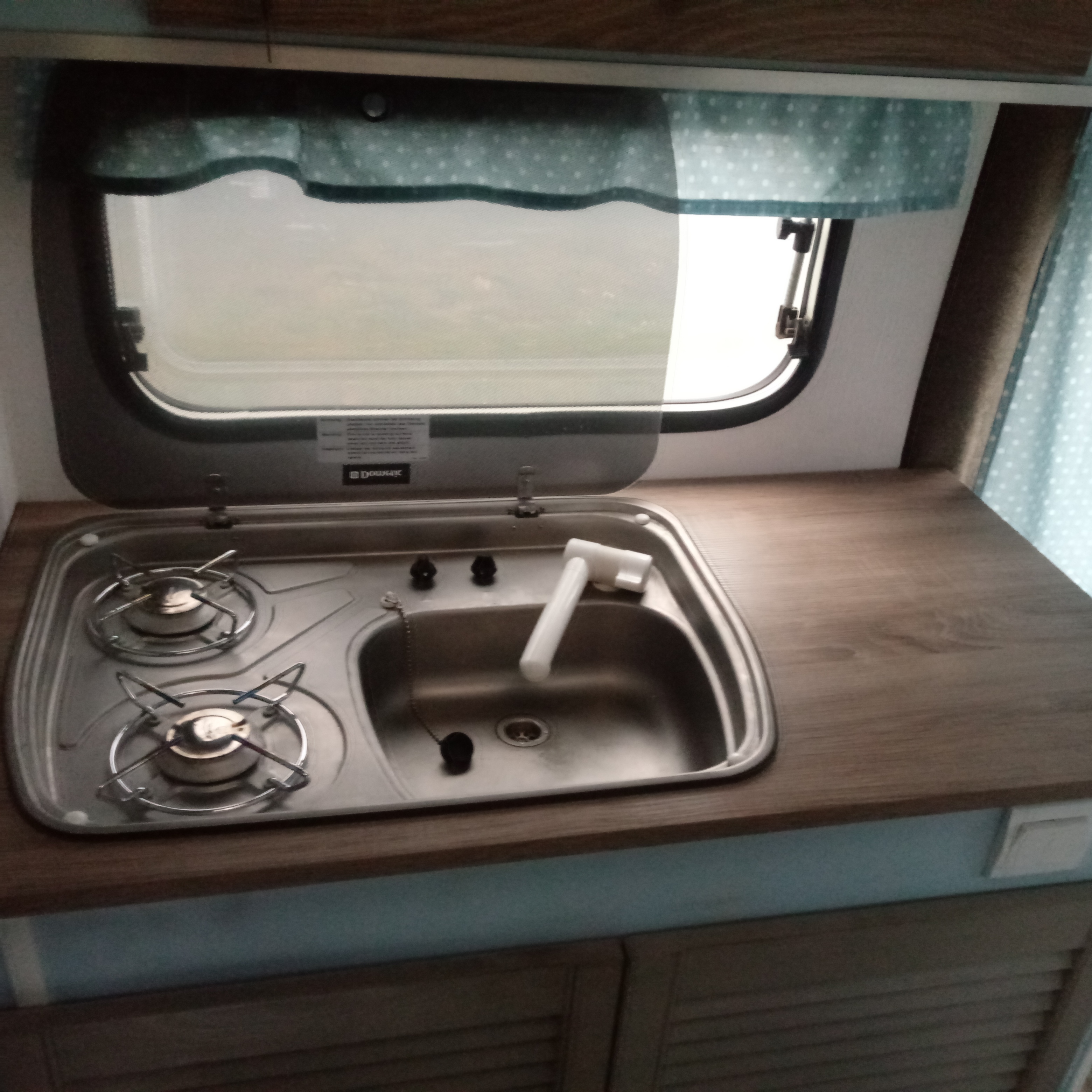

Postautor: Lukasz_b20 » czwartek, 14 lis 2019, 15:19
Piękny ten zlew.

Kuchenka mimo tego że piękna wylądowała w eNce

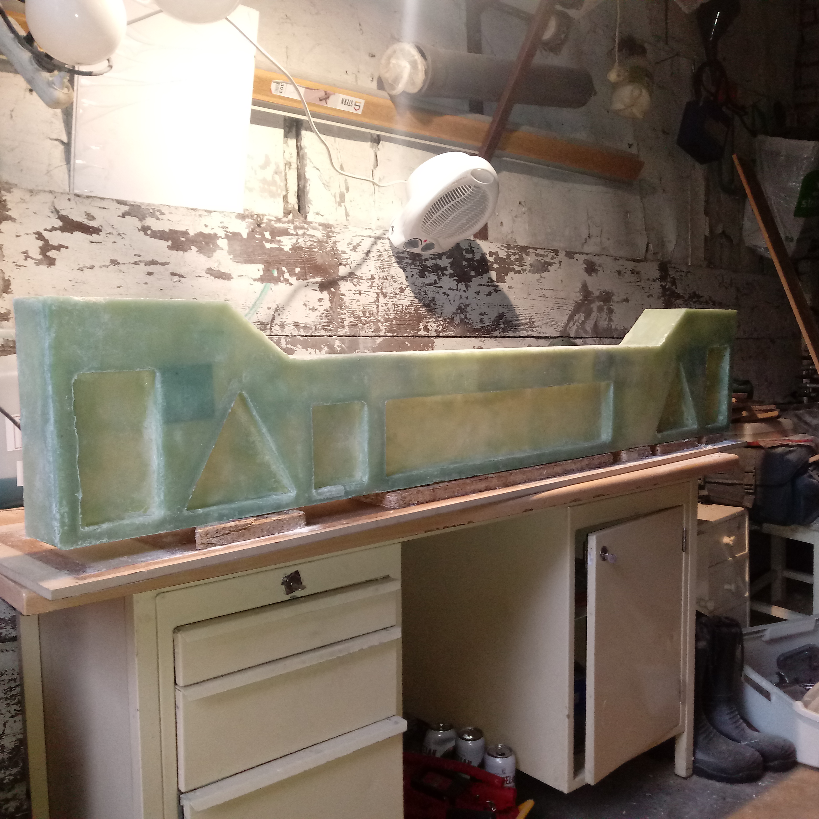

Dobra nie będę Was trzymał w niepewności odnośnie oświetlenia. Jestem na takim etapie że już jest się czym pochwalić.
Odkąd na fb pojawił się do kupienia zderzak produkcji Niewiadowa nie mogłem przestać o tym myśleć. Przeanalizowałem sens zakupu zderzaka. Rzuciły mi się pewne minusy, tj:
- estetyczne to to nie jest,
- jakość wykonania jak to współczesny Niewiadów, nawet montowany jest na wkręty do wlaminowanych deseczek...
- cena powalająca.
Wszystkie te argumenty w sposób skuteczny wyleczyły mnie z chęci zakupu tego zderzaka. Ale dla chcącego nic trudnego więc........ Oceńcie sami :D
Posty: 7198
Re: Choroba zwana niewiadówką - zmagania z N132t
Postautor: Murano » czwartek, 28 lis 2019, 10:01
Ło panie! Widzę, że przełamałem tabu standardowego tyłu i oświetlenia Niewiadówek :mrgreen: Extra, że też się bawisz laminatem!
Niedługo będziemy robić konkursy na najlepszy "ass-mod" :-).
Będziesz to integrował z resztą czy jako oddzielny element bedzie!?
Postautor: naal » czwartek, 28 lis 2019, 10:13
Oddzielny element przykręcony do budy. W razie problemów będzie łatwy dostęp do lamp i całej wiązki.

Postautor: CONFEX » czwartek, 28 lis 2019, 10:38
Brawo ty naprawdę świetna sprawa udało się Tobie Marcin zrobić zarąbisty tył ! Będziesz teraz to szpachlował? Czy żelkot?

Przemek, zacznę przerabiać swoją dopiero na wiosnę bo temp. laminowania musi jak wiemy być 15/20 stopni... Ja będę cały tył wycinał i prostował. To może jakaś inspiracja będzie.

Postautor: naal » czwartek, 28 lis 2019, 11:25
CONFEX pisze:Przemek, znacznę przerabiać swoją dopiero na wiosnę bo temp. laminowania musi jak wiemy być 15/20 stopni... Ja będę cały tył wycinał i prostował. To może jakaś inspiracja będzie.
Na fotce widać jak próbowałem stworzyć odpowiednie warunki przy pomocy farelki. Udało mi się uzyskać 8 stopni. Żywica nie wiązała 45 minut ale ponad dwie godziny. Jak więc widać temperaturą nie ma się aż tak bardzo przejmować.
Teraz na to pójdzie żelkot i w następnej kolejności szpachla wykończeniowa.
Jestem pod wrażeniem sztywności całej konstrukcji bo zastosowałem tylko trzy warstwy. Wrażenie jest jednak takie jakbym naciskał na brodzik prysznicowy :D
