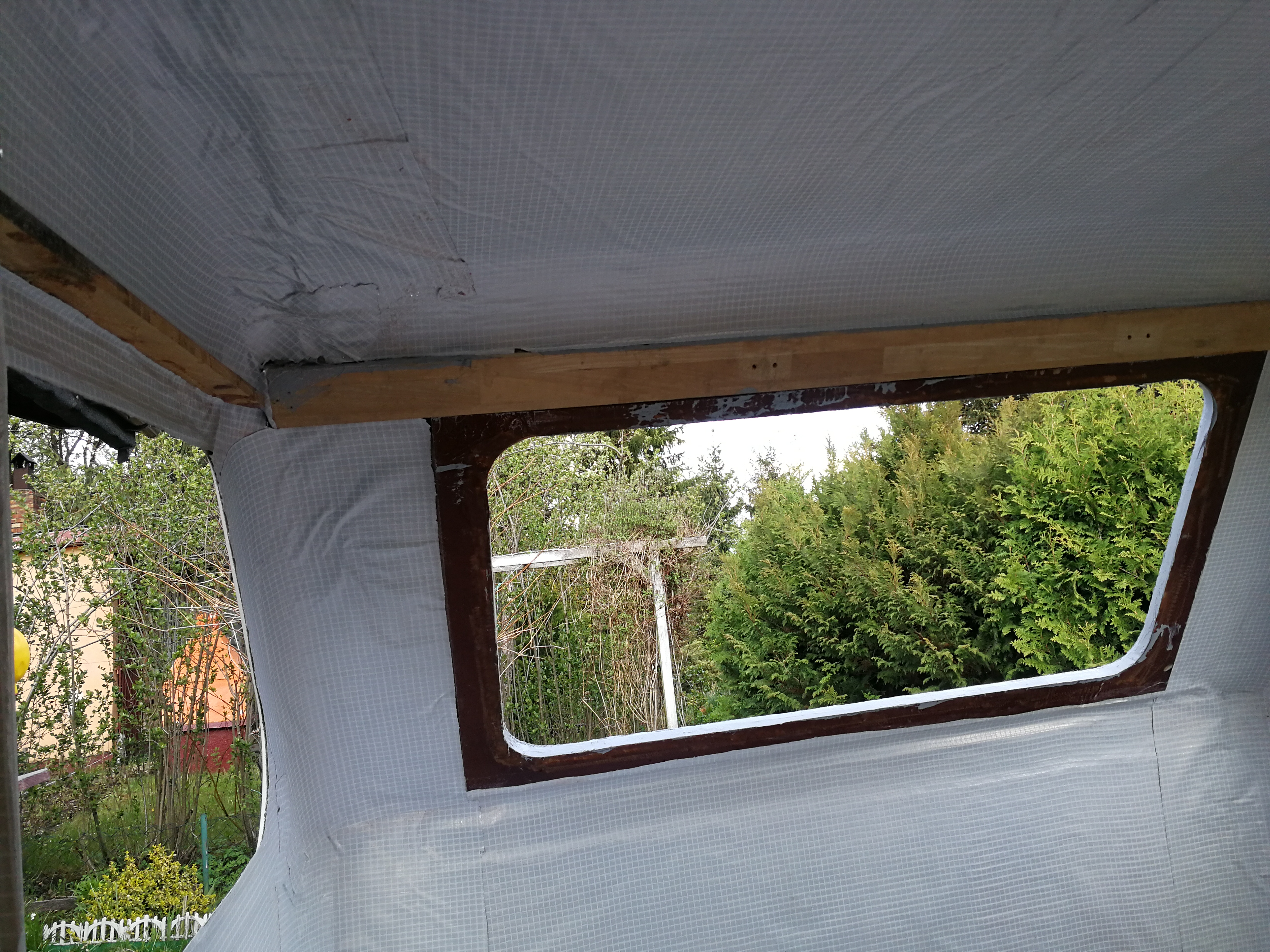

Postautor: kgflanela » piątek, 1 maja 2020, 21:59
Przez tego wirusa trochę sprawy się opóźniły no i ceny materiałów poszybowały.
Skorupa już jest pomalowana, środek wyczyszczony, wklejone wzmocnienia i wyklejony w większości folią paroizolacyjną aluminiową.
Wklejanie ramki okna.
Uszczelniacz plus żywica.
Śruby nierdzewne i podkładki metalowo gumowe.
Uszczelniacz dla zabezpieczenia.
