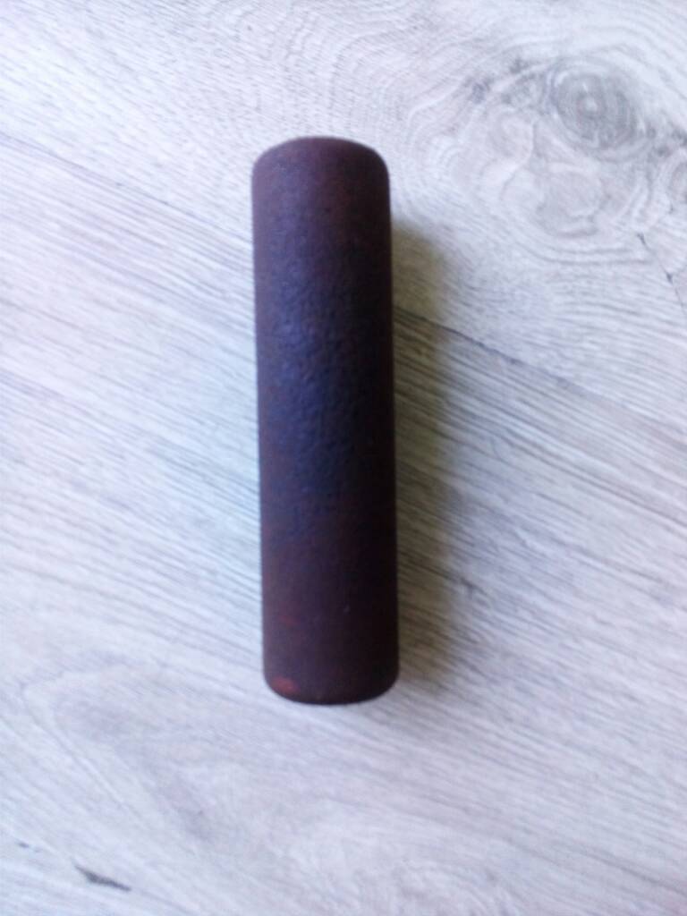

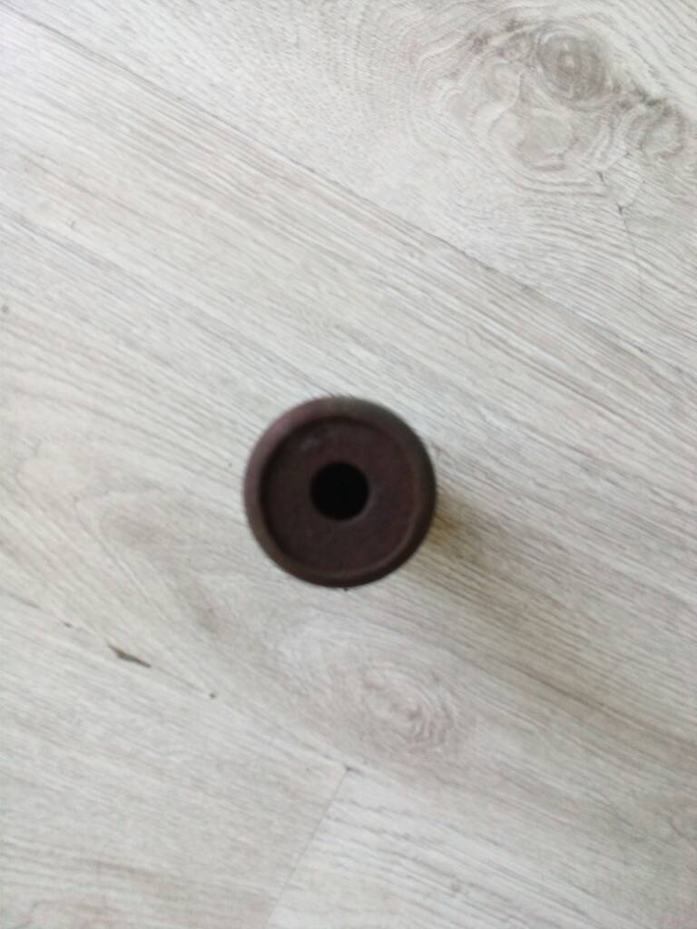

Element przedstawiony na zdjęciach pochodzi od prętu hamulca najazdowego . Koledzy czy trzeba wymienić ten element podczas remontu najazdu , jaką rolę spełnia i ewentualnie jak się to ustrojstwo nazywa żeby znaleźć na allegro. Z góry dzięki za odpowiedź.

W środku jest sprężyna i powoduje powrót pręta, czy trzeba wymieniać zależy od stanu sprężyny. W nowszych jest sprężyna gazowa koło ręcznego.

Szukam na Allegro i nie mogę znaleźć jak się takie ustrojstwo nazywa?

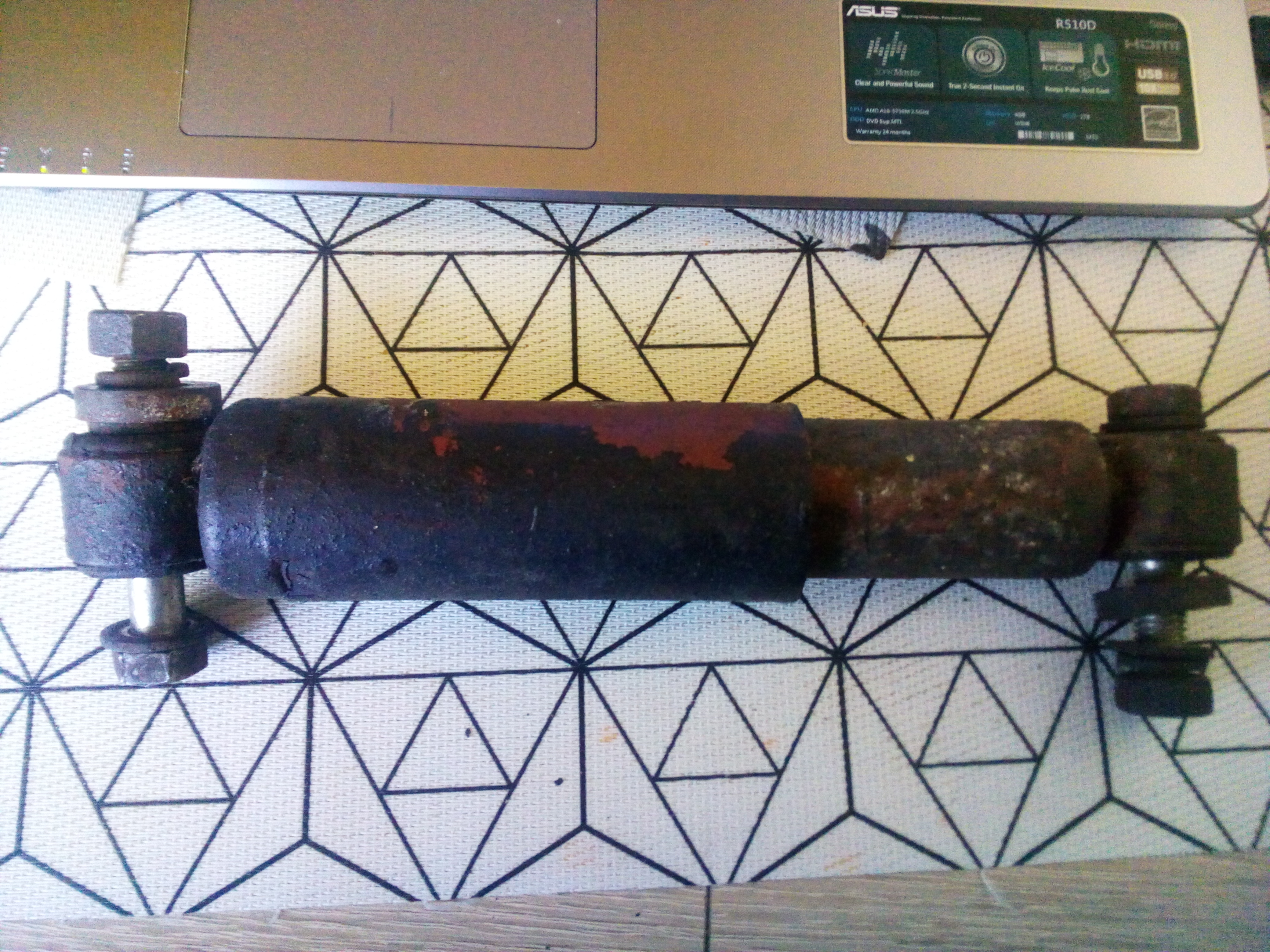

I czy wymienialiście amortyzatory? szukam i żaden wymiar mi nie pasuję z dostępnych znalazłem albo mniejsze albo większe.
Na złożonym 270mm na rozciągniętym ok 370.
Przyczepa N 132 z osią Niewiadowską masa do 900kg, gdyż nie zamierzam jej przeciążać.
Będę wdzięczny za pomoc.
I mam taki dylemat:
https://allegro.pl/oferta/amortyzator-o ... 7705968883
czy:
https://allegro.pl/oferta/oryginalny-am ... 7585748024

W moim siedziały Sachs 28 1700 638 103 i też zastanawiam się nad zielonymi alko, niech się wypowie ktoś kto już zmieniał.

Zielony oktagon Alko.

Czyli tańszy czarny jest za mały ?
Kurde próbowałem rozruszać tę sprężynę z beczułki nie idzie - nie sądzę że nie można znaleźć jej na allegro tylko nie wiem jak to nazwać.

https://sklep.jegger.pl/Shop/Product/37 ... go-30s-90s a tu masz cylinder.
Jeśli masz alko 90s to części są dostępne, a ten z linku jest do knott-a, czy pasuje nie wiem.

dzięki chociaż wiem jak się to nazywa , sprawdzałem mam taki sam dokładnie .
dzięki.

trinio pisze:czyli tańszy czarny jest za mały ?
To wogóle jakiś wynalazek jest...
Alko ma 3 kolory, zielony, niebieski i czerwony. Każdy z nich oznacza inną masę przyczepy. Do Twojej zielony jest idealny. Nie kombinuj.

Ten zielony powinien być na stronie Niewiadowa. Cylindra tez poszukaj tam, albo u Dariusa. Murano ma racje, zielony alko najlepszy i drobna uwaga: do Niewiadówki ze względu na sposób pracy wahacza, stosuje się amortyzatory rozciągające się, a nie tradycyjne, czyli sprężające. Dlatego np. Alko.

TomekN126N pisze:uwaga: do Niewiadówki ze względu na sposób pracy wahacza, stosuje się amortyzatory rozciągające się, a nie tradycyjne, czyli sprężające. Dlatego np. Alko.
Dzięki za pomoc, nie wiedziałem o tym.
