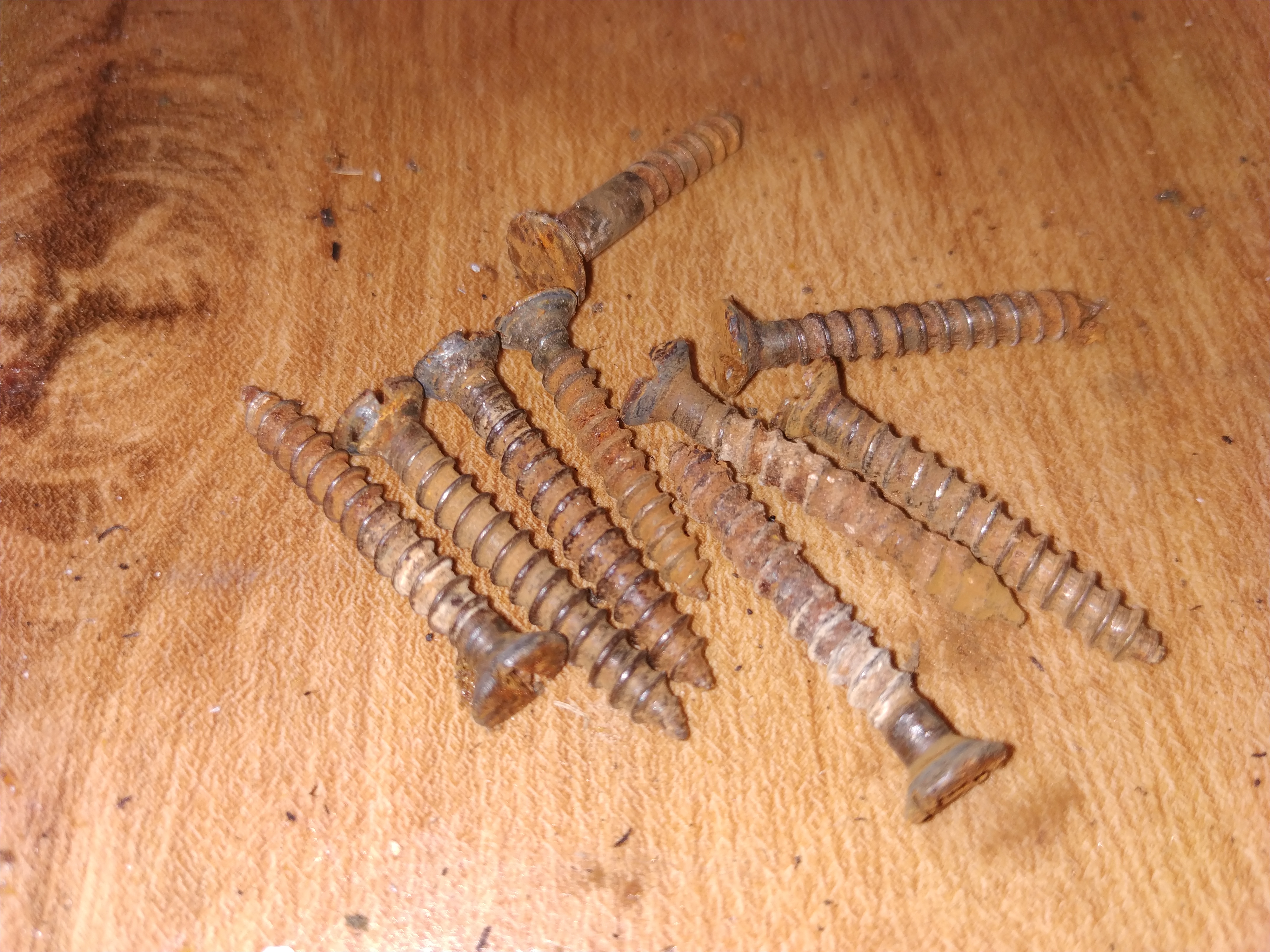

Dzięki za info. U mnie mowa o tych płytkach o wymiarze ~12cmx12cm u góry przy ramie drzwi i przy zakończeniu listew wlaminowanych po obu stronach przyczepki, które to pewnie mają usztywnić budę. Być może to było czymś nasączane, ale u mnie lecą z tego wióry i wygląda jakby trzeba było wymienić. Planuję wymienić na elementy na sklejkę - wkleić na K+D Wurtha i potem zalaminować. Nie wiem czy to dobry plan, ale do tej pory po przeczytaniu kilkunastu wątków remontowych jeszcze nie napotkałem na ten temat. Podłogi jeszcze nie zdjąłęm. Jak zdejmę to się okaże czy tam tez takie czarne miały zastosowanie.

I generalnie całe popołudnie i wieczór spędziłem na przygotowywaniu wnętrza do dalszej pracy poprzez usuwanie resztek gąbki i dwóch warstw kleju - oryginalnej i po ostatnim "remoncie". Pracuję nad tym wiertarkami ze szczotkami stalowymi. Większa i mocniejsza na dolne części a stara, ale jara Celma szczególnie ze względu na wagę, na górne i sufit. Kątówka ze szczotką jest za mało delikatna, więc się nie nadała.
