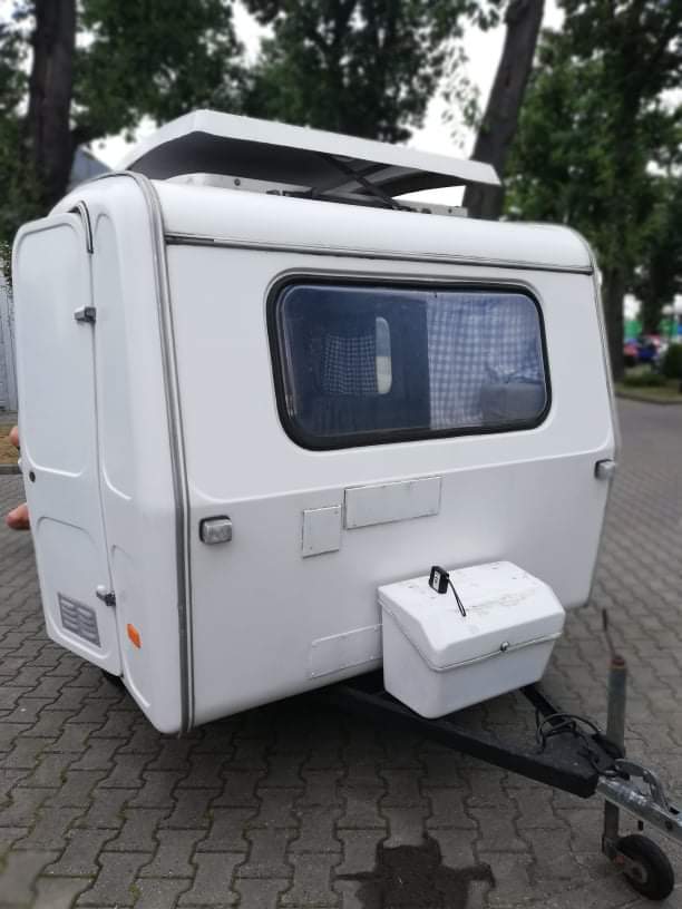

Postanowiłem, że się przywitam i opisze swoją zapiekankę.
O Niewiadówce marzyliśmy z żoną ponad dobre 3 lata ale zawsze temat odchodziła na drugi plan bo zawsze "coś" a przyczepkę zdążymy zawsze kupić jeszcze...
2019 okazał się przełomowym bo zmieniliśmy auto na takie posiadające w końcu hak i podczas jednego z wypadów nasz wysłużony namiot Campusa po 12 latach w końcu się poddał... [jesteśmy zapalonymi namiociarzami :lol: ]
Wiec pomysł - szukamy przyczepki!
I teraz co ? Allego, olx i wszystko inne... Grupy na fb... czytanie szukanie...
Kilka się znalazło w miare ok stanie i cenie ale... 600km w jedną stronę :cry:
Aż tu nagle pojawiła się jedna 11 km od domu. Zadzwoniłem, pojechaliśmy i wróciliśmy z przyczepą :!: 8-)
Przy okazji: nigdy nie mieliśmy żadnej przyczepki i nigdy żadne z nas nie jeździło z przyczepką ;)
Buda była malowana przez poprzednich właścicieli wałkiem jakąś farbą jachtową, efekt niezły.
Listwy wyglądają bardzo dobrze.
Rama zakonserwowana, bez korozji.
Nowe opony na cytrynkach.
Meble w baaardzo dobrym stanie. Brakuje tylko szafki zlewowej, ale zlew z kuchenką jest.
Tapicerka była robiona i to z fajnego materiału... ale wykonanie - :cry: :cry: :cry:
Szyby ujdą.
I niespodzianka dla mnie - w B dach podnoszony a nie odsuwany :roll:
I teraz zaczyna się przygoda :mrgreen:
N126B 1978r
Stan jaki jest, no taki jest ;)
Zapieksa i holownik

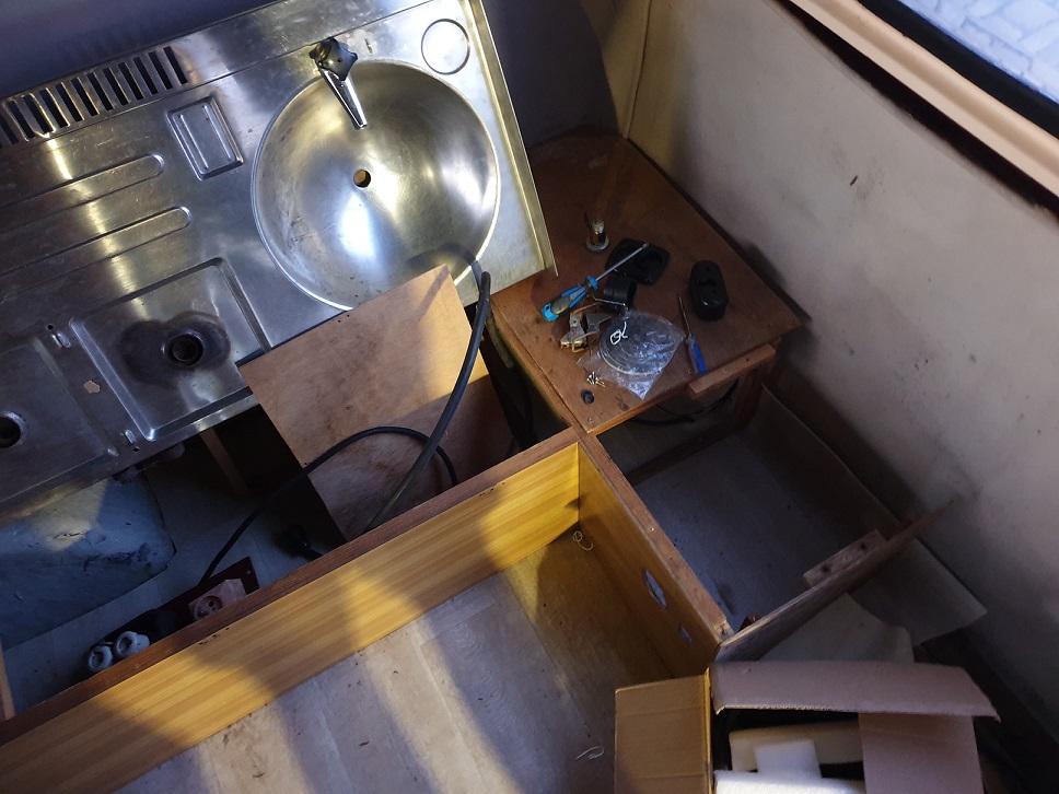

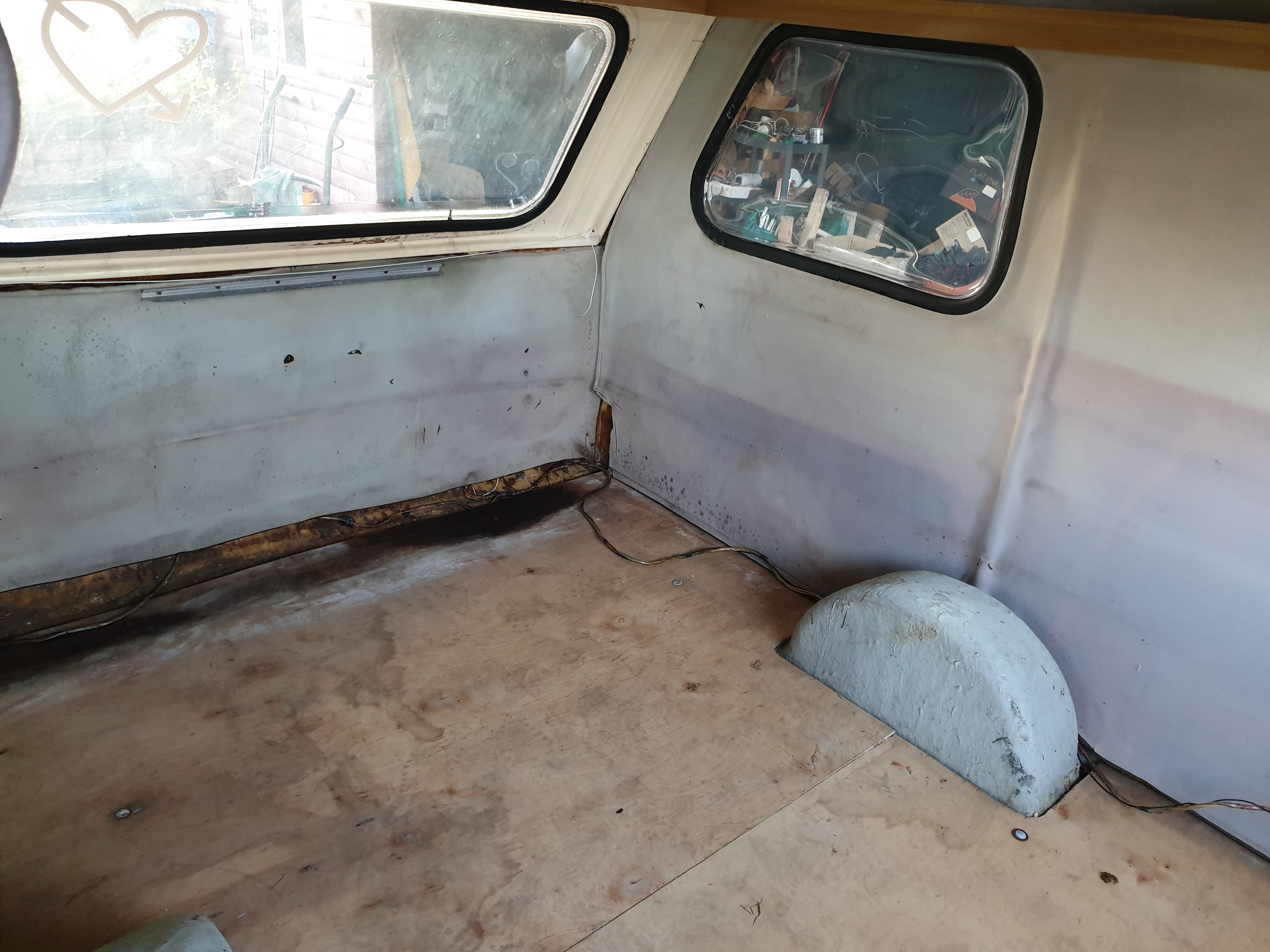

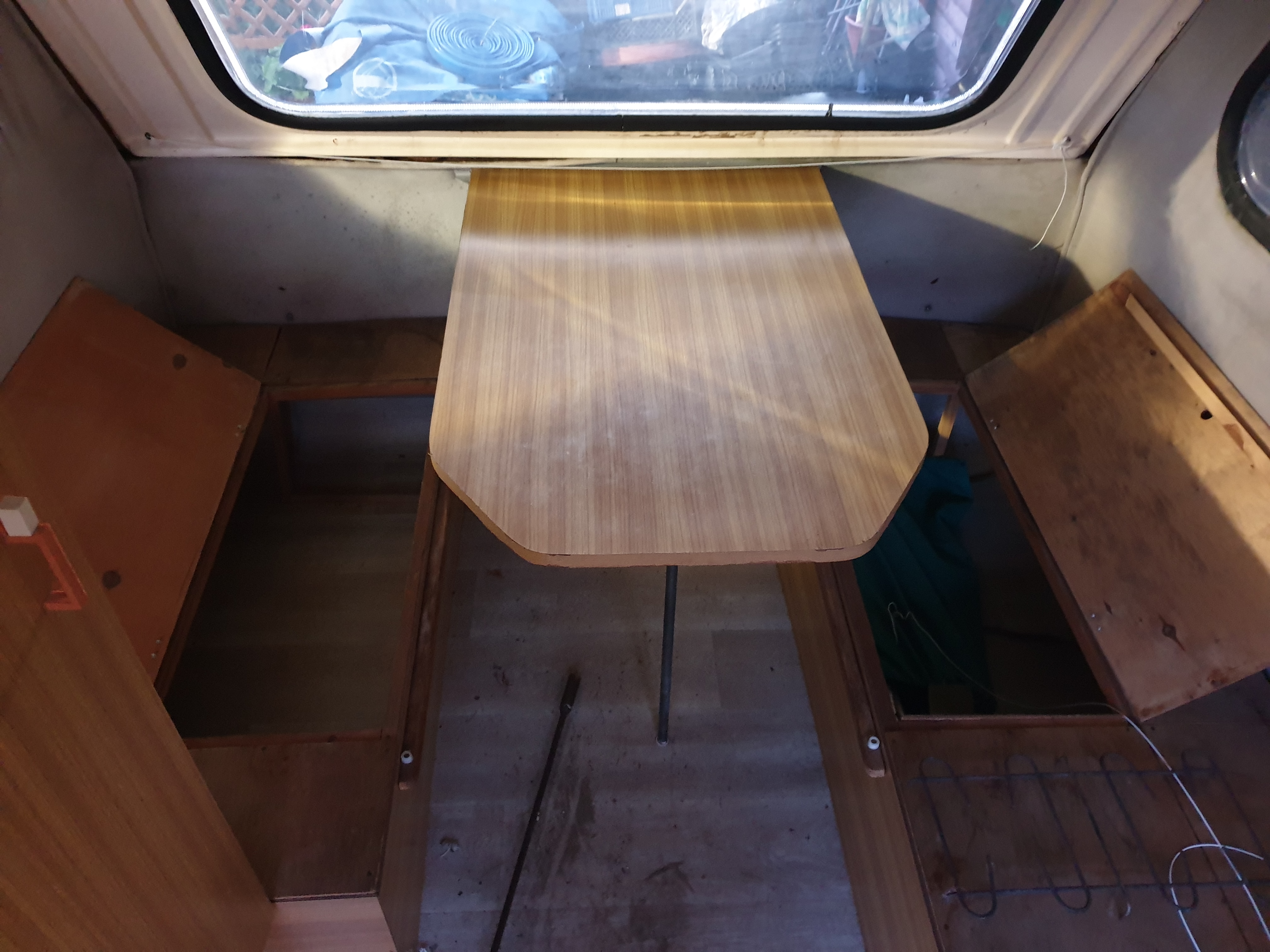

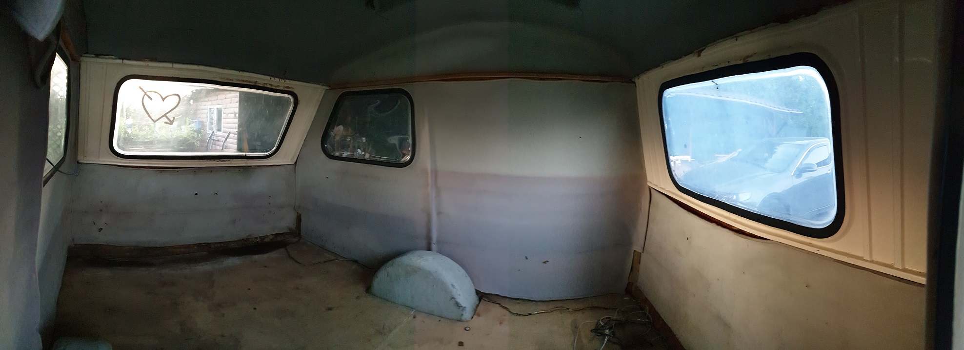

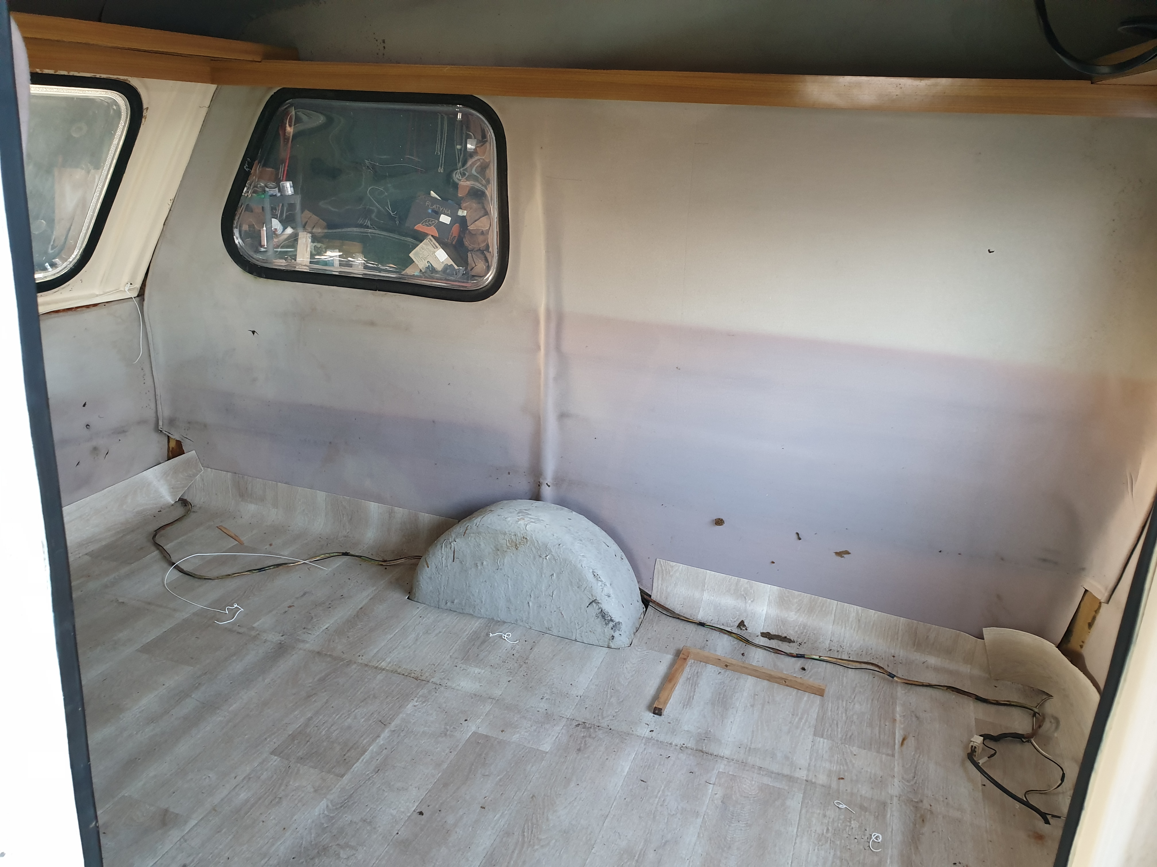

Zabieramy się za wyjmowanie mebli...
i już trochę puściej
Niestety podłoga okazała się niezdatna do użytku, więc będziemy dawać nową.
I teraz jak zwykle, po czytaniu FKN - 100 pomysłów jak to zrobić...
Czy dawać folie pod sklejkę? ale jaką?
Czy styropian?
Czy może ekran zagrzejnikowy? Ale folią w którą stronę?
Tyle opcji... :D :D :D :roll:
tak to mniej więcej wygląda
Miało być już duuuuużo więcej zrobione ale czas, czas , czas... :?

Re: N126B '78 - projekt budżet
Postautor: Lukasz_b20 » wtorek, 3 wrz 2019, 14:44
Ja dałem pod podłogę ekran zagrzejnikowy (folią w dół)
Postautor: naal » wtorek, 3 wrz 2019, 14:58
Pomiędzy ożebrowanie daj styropian a na to wszystko dwa koce NRC (kupisz w aptece). Na to płyta osb lub sklejka. Oczywiscie wszystko oczyść zanim zaczniesz zakrywać.
