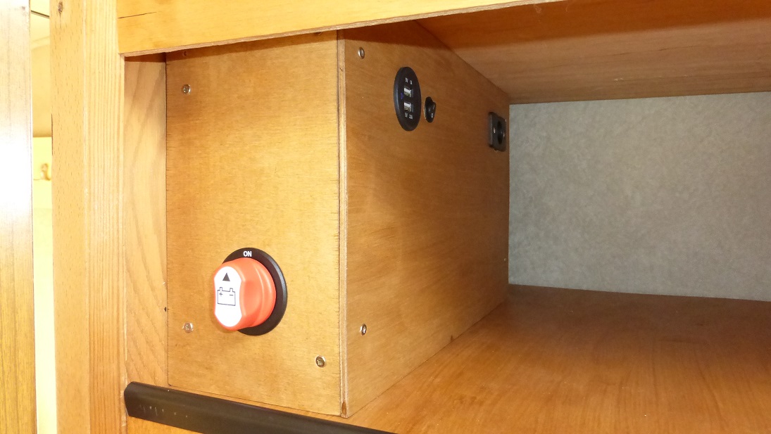

W międzyczasie zainstalowałem wyłącznik wszystkich odbiorników na pokładzie, taki jak ktoś kiedyś pokazywał na forum. Spodobał mi się więc zawitał w wygodnym miejscu w szafie. Po każdym powrocie z wyjazdu przekręcam wajchę i odcinam wszystko.
Wytłumiłem też dobrze wnętrze tej skrzyneczki bo jest ona przede wszystkim obudową głośników zamontowanych na ścianie szafy. Po szczelnym wypełnieniu odpowiednim materiałem, głośniki grają wyraźnie lepiej. Mają otwarte kosze więc trzeba było dorobić taką zabudowę która przy okazji posłużyła do montażu innych rzeczy.
