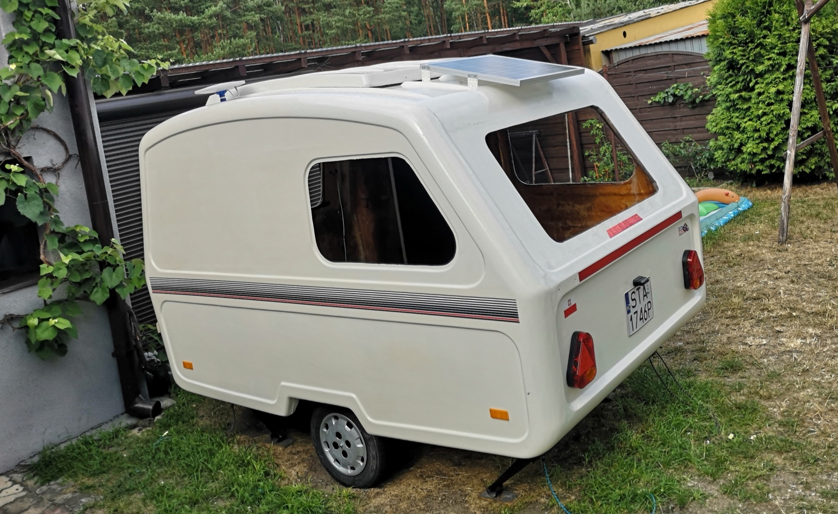

Postautor: Lukasz_b20 » piątek, 2 sie 2019, 21:17
TomekMal pisze:Bezwzględnie radzę założyć ogrzewanie gazowe. Zainstalowałem Carvera SB1600 i w przyczepie cieplutko, że aż miło. O moich walkach z ogrzewaniem pisałem na forum viewtopic.php?f=40&t=7747. Główną wadą ogrzewań elektrycznych wszelkiej maści jest zależność od podłączenia do sieci energetycznej. Nie ma prądu na polu biwakowym i dzwonisz zębami w zimną noc. A gaz grzeje wszędzie, byle była napełniona butla.
Rozważę to :)
Dzis zamontowałem solar 55W oraz antenę DVBT. Przyczepka znowu troszkę ładniejsza ;)
Posty: 2702
Postautor: tantalos » piątek, 2 sie 2019, 21:53
Podoba mi się.
Postautor: CONFEX » piątek, 2 sie 2019, 21:57
Takie ładne naklejki. Kurcze też zamierzam solar 50W zamontować ale widzę, że strasznie wystaje, cholercia... Ale widzę prace idą do przodu, fajnie, też mi się podoba.

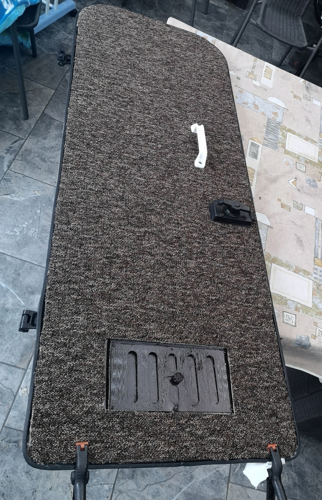

Postautor: Lukasz_b20 » wtorek, 13 sie 2019, 10:30
Zaczynamy ;)
Czas na środek...
Mam pytanie. Ile kawałków wykładziny najlepiej użyć na dach? Każda rada co do wykładziny remontowej mile widziana :)
Posty: 7198
Postautor: Murano » wtorek, 13 sie 2019, 11:03
Lukasz_b20 pisze:Zaczynamy ;)
Czas na środek...
Jeden.
Postautor: Samoogon » wtorek, 13 sie 2019, 11:18
Czas na środek...
Tutaj czynnikiem decydującym jest to jak zamierzasz wykończyć okno dachowe.
Ja zrobiłem z czterech, bo nie chciałem tam dłubać żadnych klinów czy kawałków i wcześniej widziałem taki dach oraz to, że łączenia nie są tak widoczne jakby się wydawało. Nie żałowałem tej decyzji ale miałem ciemną wykładzinę, to też trzeba wziąć pod uwagę.

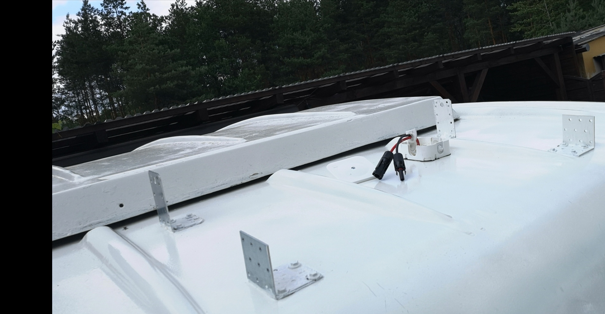

Postautor: stachu_gda » wtorek, 13 sie 2019, 11:22
Wydaje mi się, że te kątowniczki dla solara będą za słabe. Są dość wysokie, nie mają wzmocnienia w kącie w postaci wyżłobienia, a solar jest lekki ale będzie nimi dość szarpał. Wiem z doświadczenia, że one nie są gotowe na "pracę".
Posty: 2702
Postautor: tantalos » wtorek, 13 sie 2019, 14:27
stachu_gda pisze:Wydaje mi się, że te kątowniczki dla solara będą za słabe.
Nie widać jakiej są grubości ale sprawę lepiej przemyśleć bo połowa panela jest w powietrzu.
