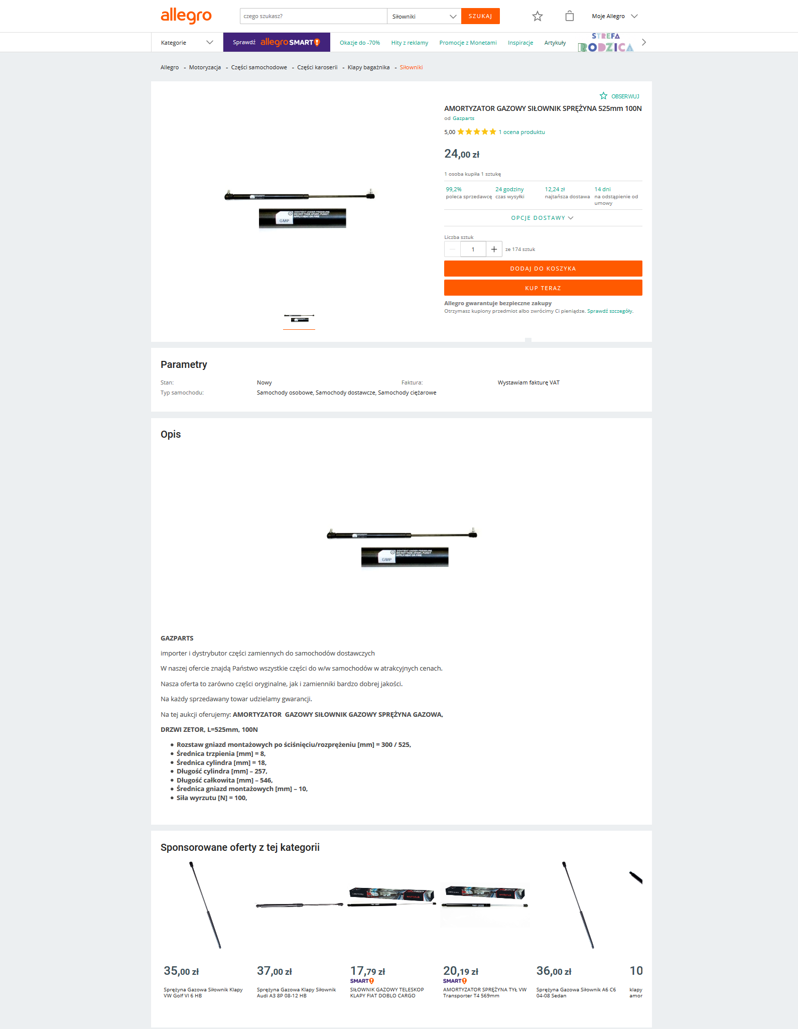

Co do ceny to ten co podajesz jest pewnie drogi bo jest "specjalnie do boxów". Ja natomiast kupiłem inny niż był zamontowany oryginalnie - bo oryginalnych nie mogłem dostać. Kupiłem zatem dwa siłowniki oo drzwi traktora zetora ;-). Siła taka sama jak oryginalne (100N) ale dłuższe. Jeden kosztował ze 25 zł o ile pamiętam.

reflexes pisze:Tylko po co przepłacać.
http://allegro.pl/ShowItem2.php?item=6283198347
O to, to. To jest ten co kupiłem. Zwracam tylko uwagę że on ma na końcówkach wsysające śruby. To tak tylko dla informacji, bo są też siłowniki z oczkami na końcu. Trzeba zatem pomyśleć które rozwiązanie będzie lepsze. Choć przecież dla chcącego nic niemożliwego i pewnie z każdym wariantem sobie poradzi.
Wklejam screen, dla potomnych bo link aukcji ma to do siebie że wygasa.

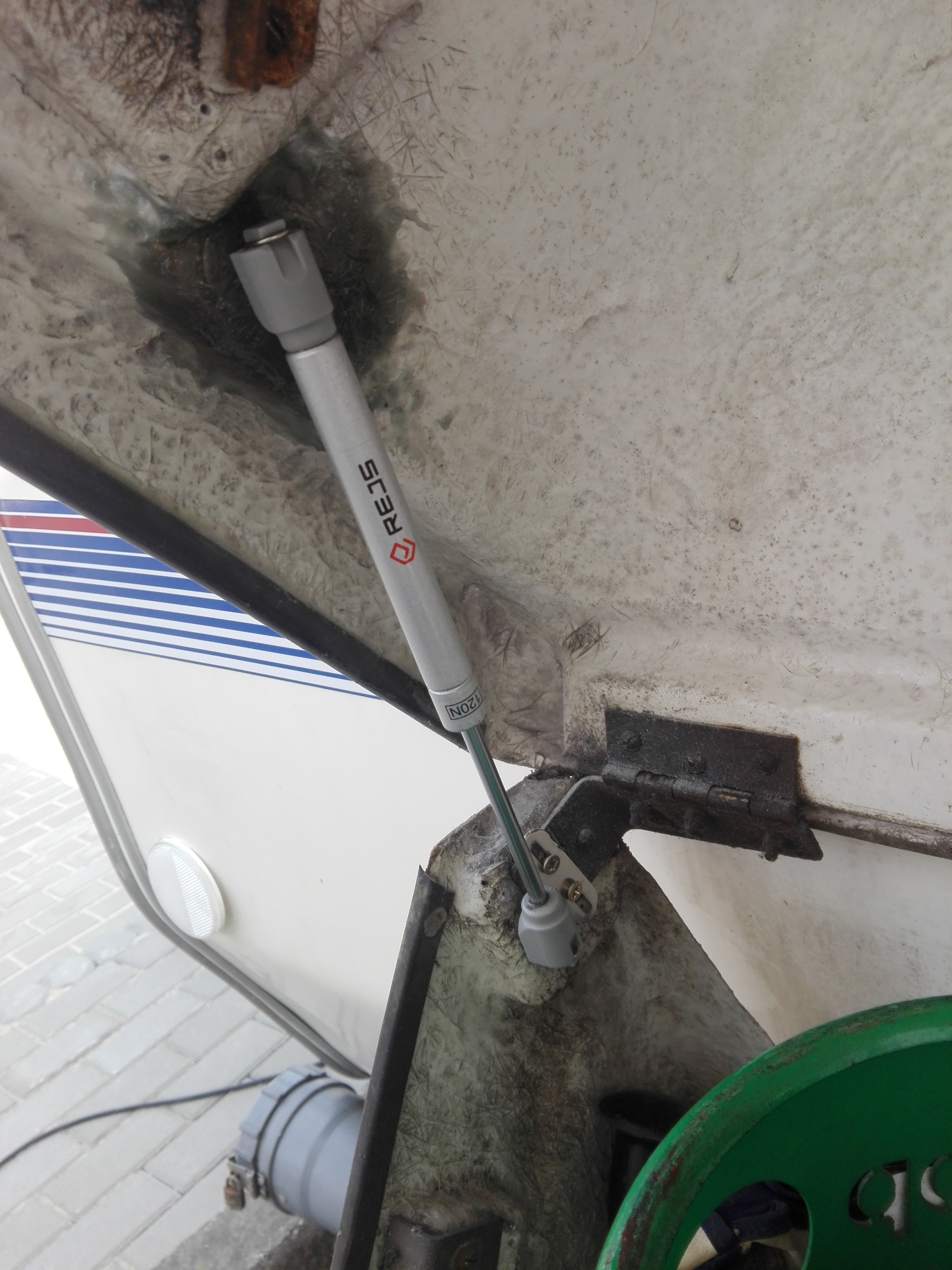

Miałem na próbę siłowniki meblowe 80N. Jedną część, tą płaska blaszkę, na wkrętach przymocowałem to tego samego zgrubienia co zawiasy, a drug, tą okrągłą blaszkę zalaminowałem. Niestety dwie 80-tki nie utrzymały pokrywy więc wymieniłem na 120N. Trzymają ale... Jak komuś "chodzą po głowie" takie siłowniki to tylko 160N.

kubuś pisze:Miałem na próbę siłowniki meblowe 80N. Jedną część, tą płaska blaszkę, na wkrętach przymocowałem to tego samego zgrubienia co zawiasy, a drug, tą okrągłą blaszkę zalaminowałem. Niestety dwie 80-tki nie utrzymały pokrywy więc wymieniłem na 120N. Trzymają ale... Jak komuś "chodzą po głowie" takie siłowniki to tylko 160N.
Fajnie! Wrzuć jakieś foty!

Siłowniki. Piszesz i masz ;)

kubuś pisze:Siłowniki. Piszesz i masz ;)
Rewelacja. Gratuluję!
A jak się klapa zachowuje z takim czymś? Czy - podczas podczas podnoszenia - jest taki moment że można ją puścić i sama się podniesie? A podczas opuszczania?
Jest dokładnie jak napisałeś - oczekujesz. Z tym, że ja mam 120N i jest ok, choć moim zdaniem lepsze będą 160N.
