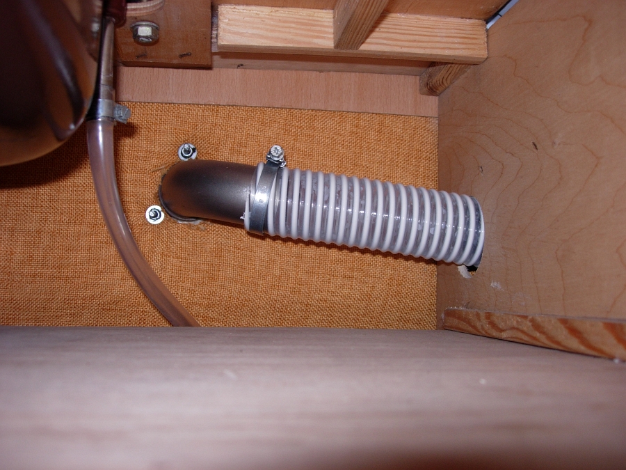

Re: Grzałka do wody
Przepływ wody uruchamia grzanie. Zapłon gazu automatyczny. Dwie baterie R20 w schowku podgrzewacza do inicjowania zapłonu elektrycznego. Może być włączony podgrzewacz wody lub nie będzie grzał gdy klawiszem wyłączymy zapłon. Potrzebna butla z gazem, reduktor i podanie wody ze zbiornika lub innego źródła.
Precyzyjne ustawienie temperatury. Zabezpieczenia związane z bezpieczeństwem. Małe zużycie gazu Mam ciepłą wodę w kranie i wyprowadzony prysznic. Zasilanie gazem stwarza autonomię i niezależność o prądu.

Wymiary 50 x 30 x 13 cm Jednorazowy wydatek Nie prowizorka Estetyka i funkcjonalność Proszę o potraktowanie tego jako jedno z rozwiązań problemu ciepłej wody
