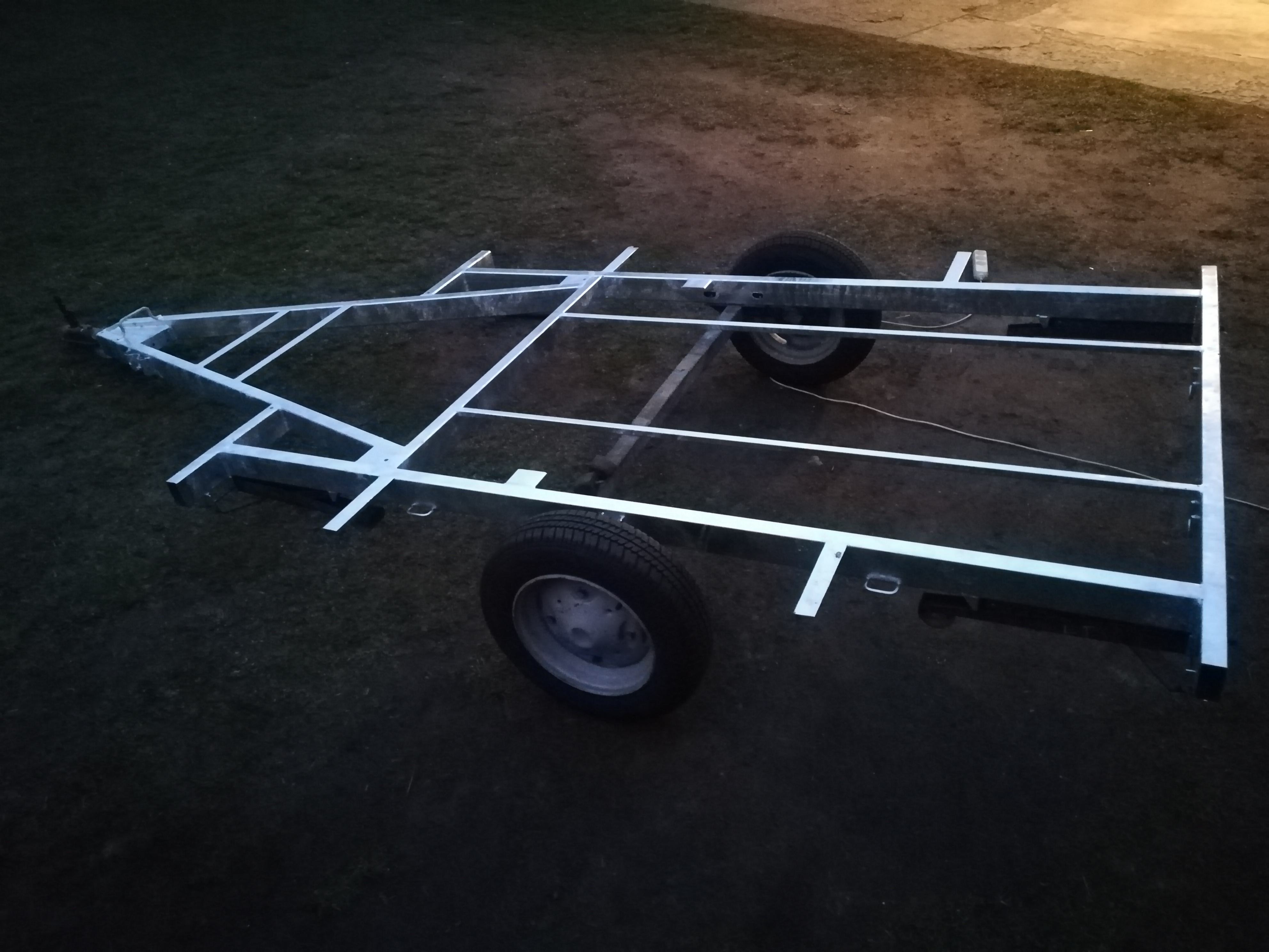

Dzisiaj odebrałem ramę z ocynkowni. Podpory zamontowane, koło podporowe oraz zaczep również. Podpory pomaluje albo dam w ocynk tym razem galwaniczny w późniejszym czasie jak skończę budę. Buda zamontowana już na nowej ramie - teraz przygotowanie do malowania.

Super wygląda ta rama, co nowe to nowe.

Rama rewelacja! Dawaj więcej fotek z postępów :)
