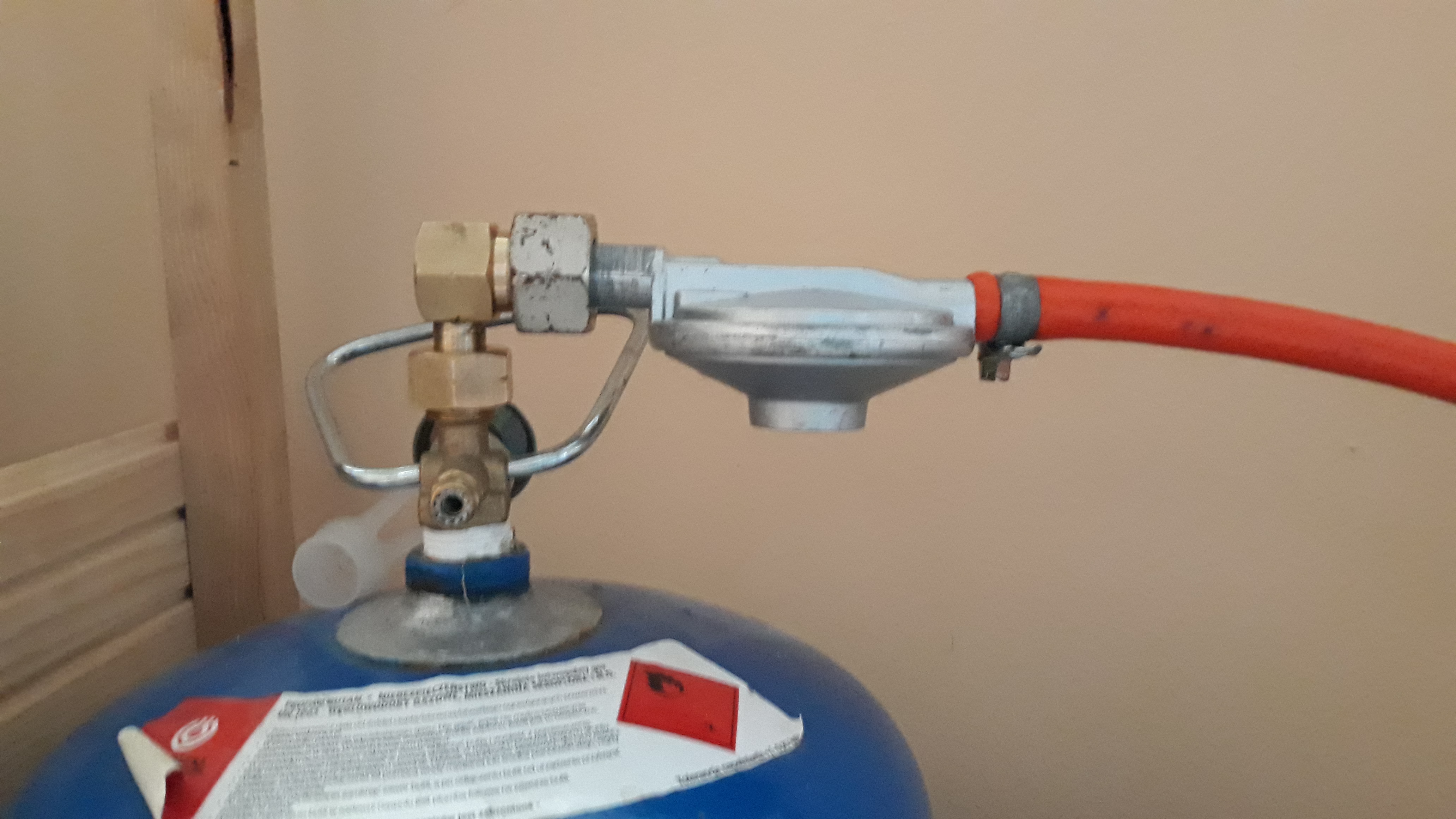

Czy ktoś się orientuje czy reduktor może być odwrócony do góry nogami? W sensie czy ma znaczenie to jak jest położony?
Wiele razy używałem go nakręconego na sztorc na butlę 2kg ale w sumie dopiero teraz zacząłem się zastanawiać czy przypadkiem nie powinien on koniecznie być ustawiony równolegle do ziemi.
Jakbym go ustawił tak jak na tym zdjęciu, to mógłbym zrobić kolejną półkę o 1cm niżej, a każdy cm ma znaczenie ;-)
Robota nad moim "cookingbox-em" na razie wgląda tak:
(przepraszam ale nic nie poradzę na to że fota się wgrywa obrócona o 90stopni - ale jak się na nią kliknie to wyskakuje prawidłowo):
Drednot
Posty: 658
Re: Butla gazowa
Postautor: Drednot » sobota, 16 mar 2019, 20:36
Drednot pisze: zacząłem się zastanawiać czy przypadkiem nie powinien on koniecznie być ustawiony równolegle do ziemi.
Czyli chodzi o to czy reduktor powinien koniecznie być przykręcony tak aby ta "wypustka" (ten kapselek) była u góry, czy też można go spokojnie odwrócić o 180 stopni?

Postautor: jacek45 » sobota, 16 mar 2019, 21:00
Wydaje mi się, że to jest obojętnie jak jest zamontowany. Używałem i tak, i tak.

Postautor: tantalos » sobota, 16 mar 2019, 21:13
W przypadku reduktora grawitacja raczej nie ma znaczenia.
