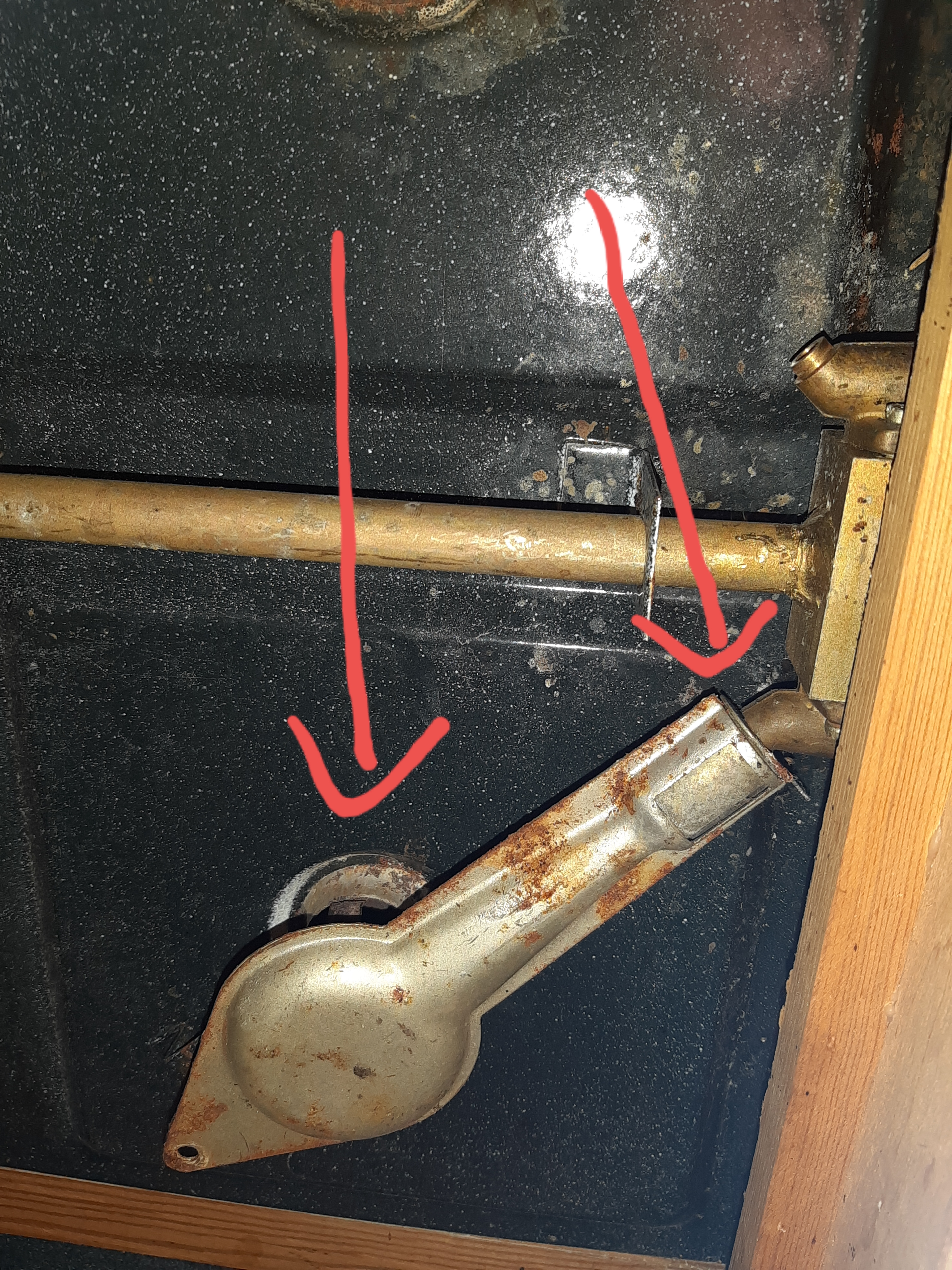

Koledzy mam prośbę pokażcie fotki jak macie podłączona butle gazowa i jak wygląda instancja. U mnie od kuchenki wychodzi gumowy przewód a kończy się na metalowej waskiej końcówce koło kufra . Nie wiem czy ktoś urwał tam przewód czy tak ma być. ?
popiolekpolska
Posty: 481
Lokalizacja: Czeladź
Re: Podłączenie butli
Postautor: popiolekpolska » wtorek, 26 lut 2019, 07:22
W zapiekance też tak mam. Gumowy od kuchenki do kawałka miedzianego który przechodzi przez podłogę do kufra. W kufrze kawałek gumowego do reduktora .

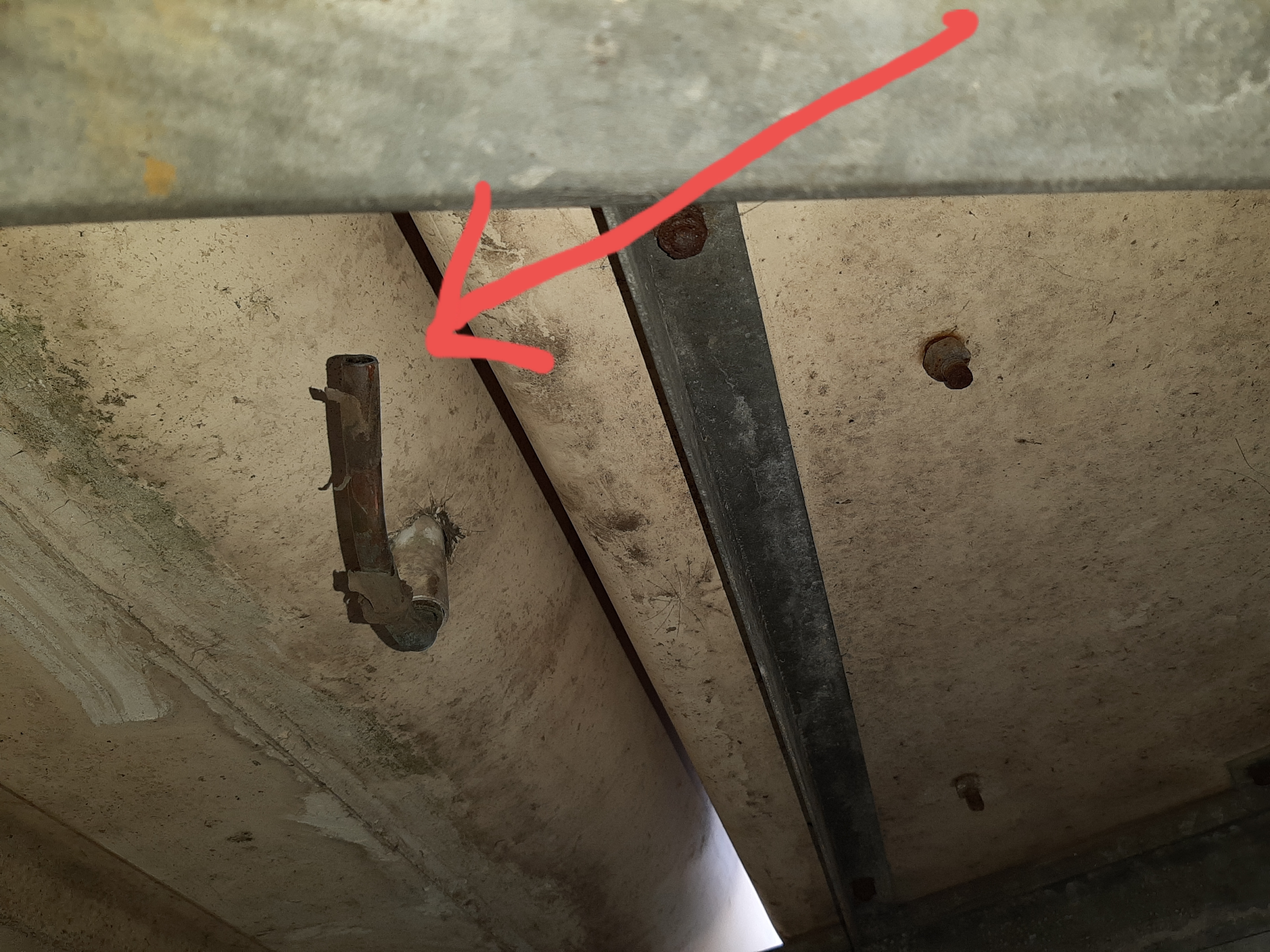

Koledzy nie mogę ogarnąć. Czy w tej metalowym łączniku s kuchence w środku idzie przewód gumowy? Drugie pytanie czy na tą rurkę wystające do bakisty nakładamy bezpośrednio wąż z reduktorem czy jest jakaś przejście z gwintem?
Postautor: naal » piątek, 1 mar 2019, 15:40
Możesz nałożyć rurkę i ściągnąć opaską ale nie ma gwarancji szczelności. Najlepiej zamontować redukcję ze stalowego 8mm na wąż gumowy.

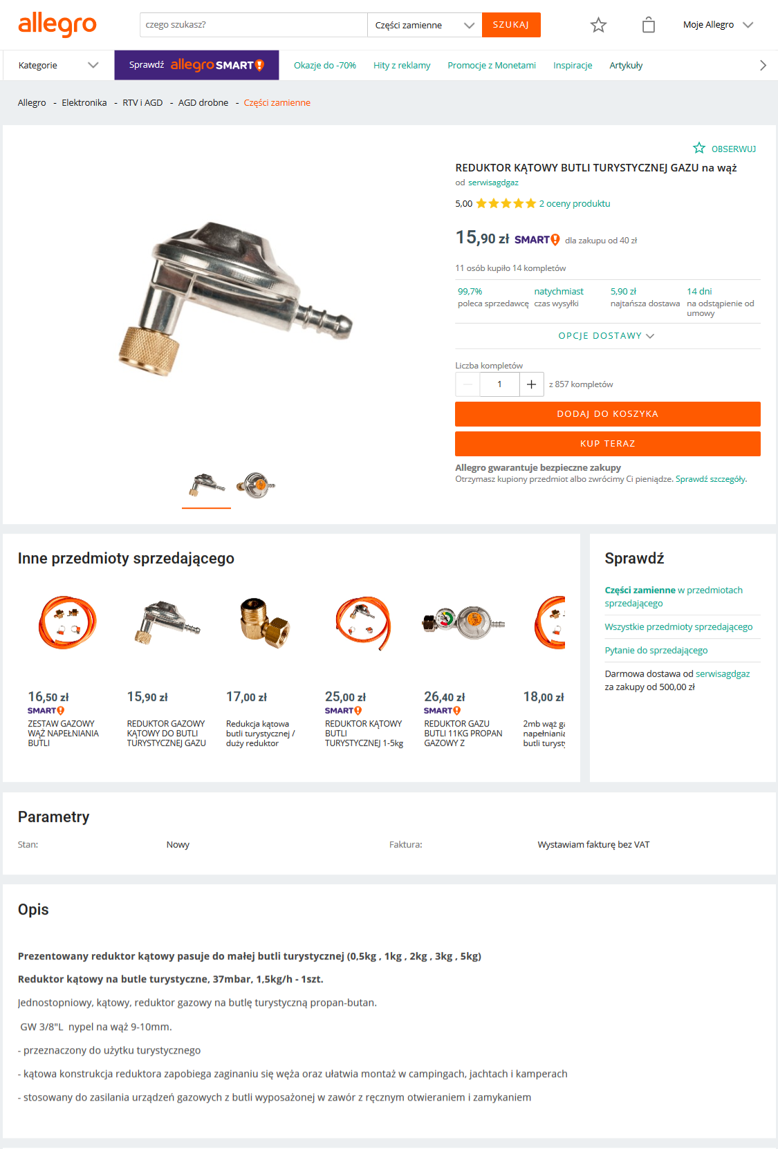

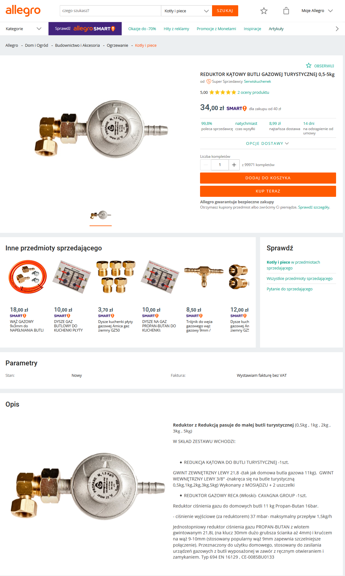

Samoogon pisze:Konkretnie to znajdziesz w Castoramie albo Obi, tzn sam reduktor 37mbar, oraz wąż gumowy. Jeśli planujesz butlę 5kg poszukaj reduktor z wyjściem kątowym, chyba w Obi taki kupiłem, ponieważ nawet w kufer od
Jak ja uwielbiam to forum!
Pół roku szukałem w supermarketach i sklepach hydraulicznych "kolanka" do butli gazowej. Nikt takiego cuda nie widział. Miałem zamiar podjechać do sklepu specjalistycznego gazowego ale nigdy czasu nie miałem.
A tu "tadą":
"Reduktor kątowy butli gazowej"!
Miszcze z Was!

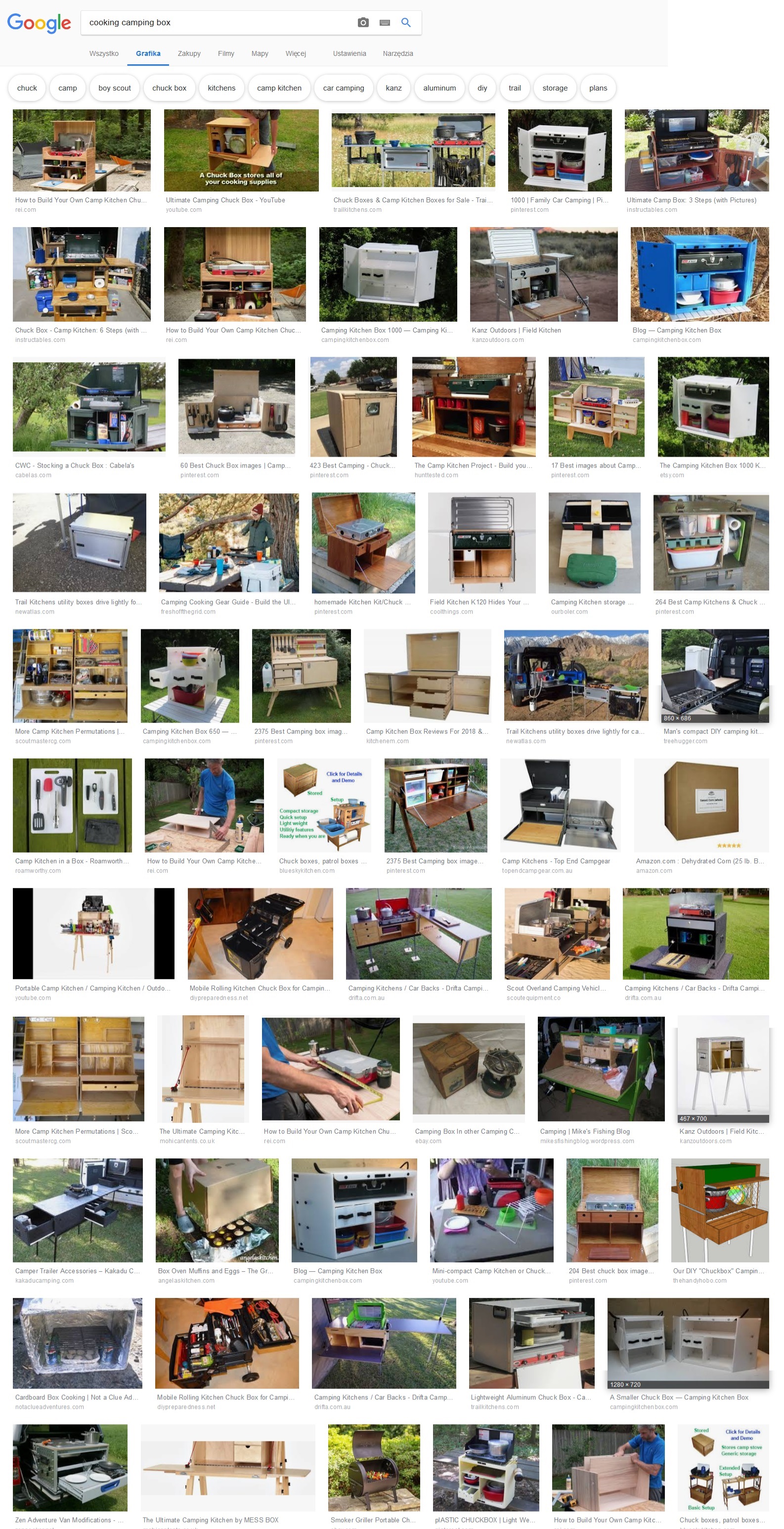

Chcę wydłubać sobie coś takiego by nie kombinować za każdym razem rozkładanie całego czamadanu. By sól, sztućce, zapałki itp. były pod ręką.
A chcę mieć w tym kuchenkę podłączoną do zwykłej 2kg butli. Reduktor stojący klasycznie "do góry" będzie zajmował za dużo miejsca.
Można taką skrzynkę też ewentualnie wrzucić do auta albo bagażowki przy wyjeździe bez Niewiadówki:
Tak wygląda zatem Reduktor kątowy do butli gazowej:

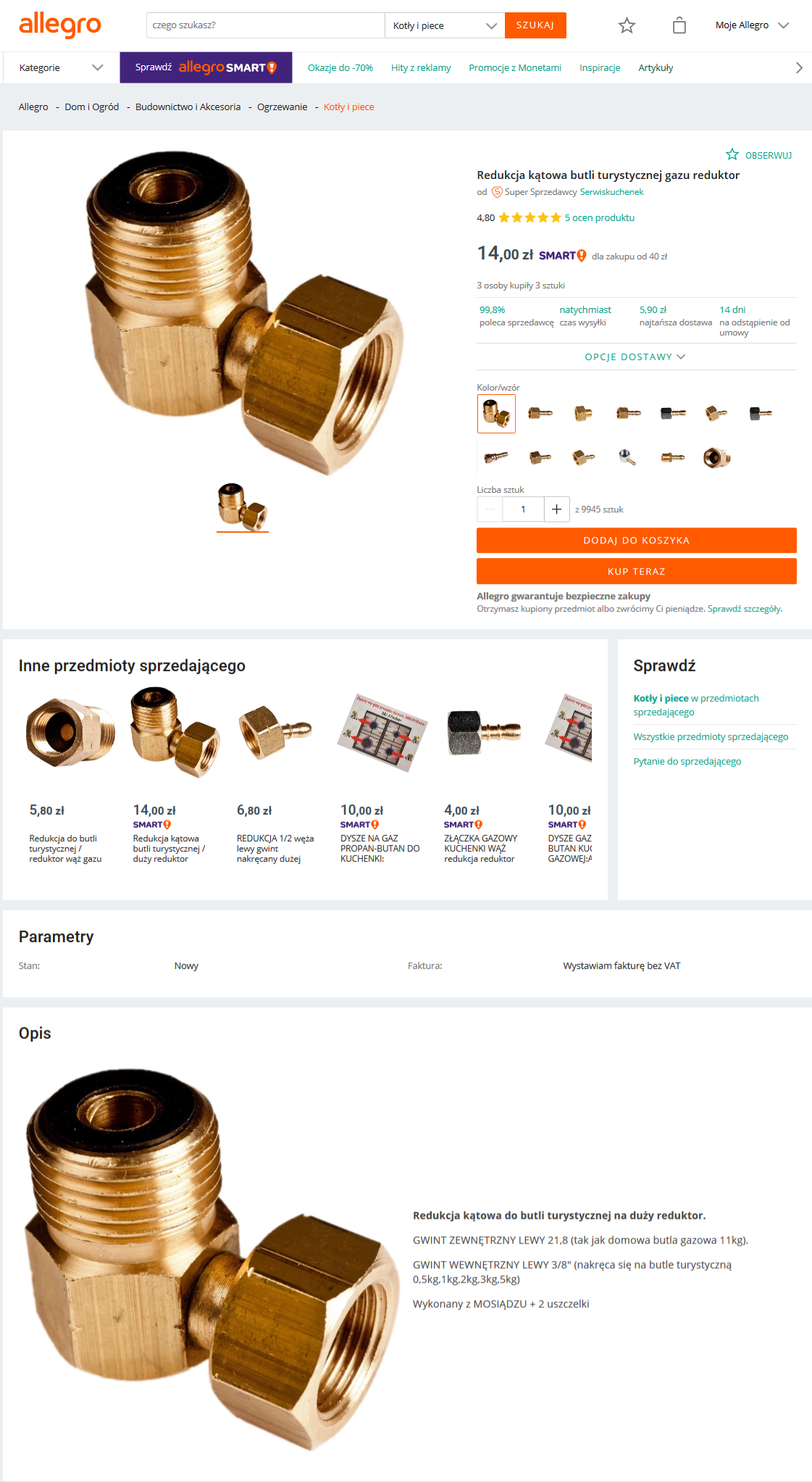

Ale rozumiem że można też kupić sobie samo kolanko i podpiąć po prostu zwykły prosty reduktor - minusem jest że zajmuje to więcej miejsca, no ale jest bardziej uniwersalne:
