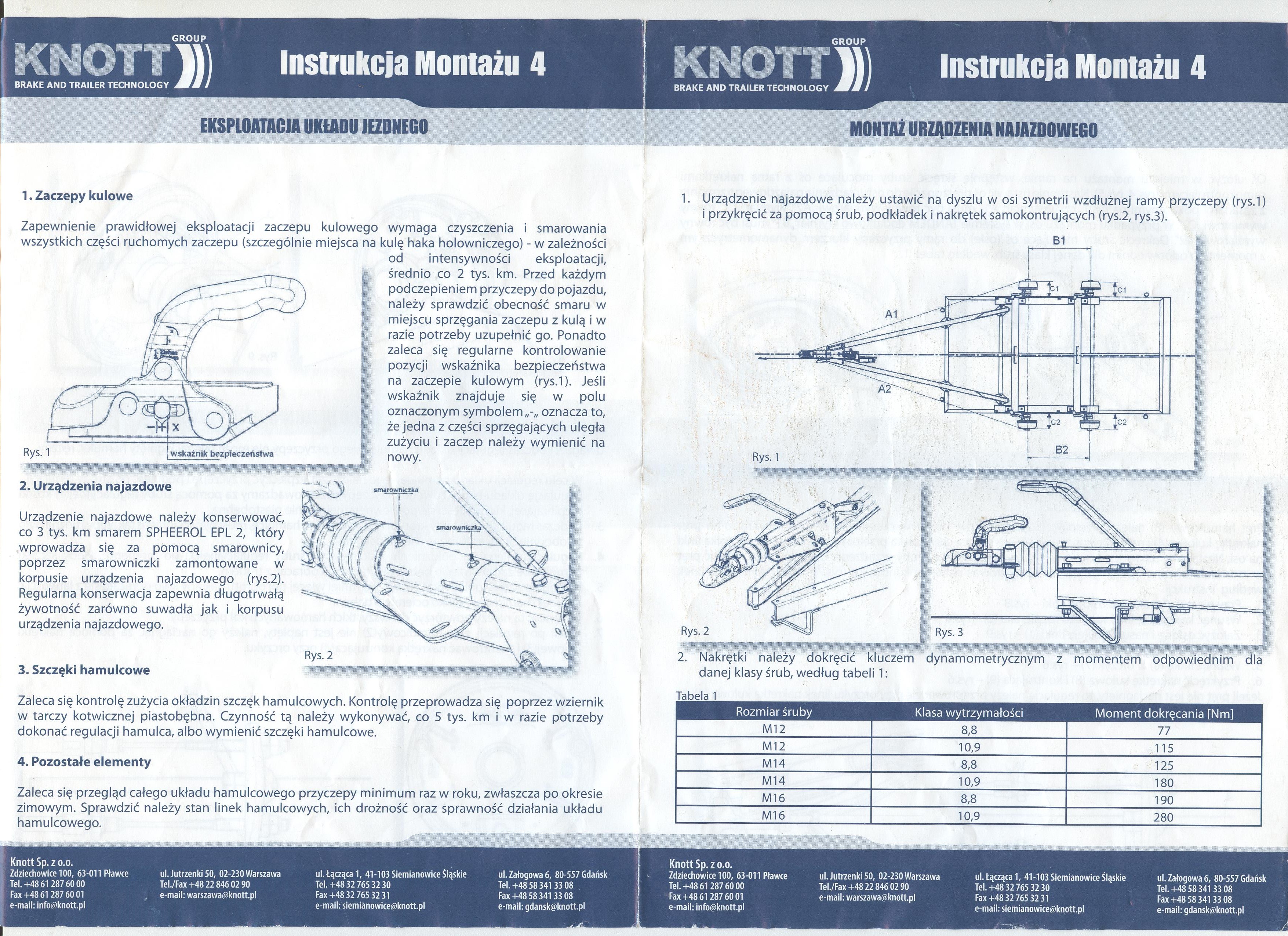

Można powiedzieć że urządzenie najazdowe spełnia wymogi "plug & play". Czyli że wymiana samodzielna jest możliwa, dla kogoś takiego jak ja - czyli osoby średnio zaawansowanej technicznie. Polecam jednak mimo wszystko wsparcie eksperta - chociażby telefoniczne, tak jak w moim przypadku ;-)
Jest nawet prościej niż z oryginalnym najazdem bo cały cylinder ze sprężyną oraz ta "czarna łycha" napinająca cięgno (przynajmniej u mnie jest czarna) idą sobie won. Najazd Knota ma bowiem własny system napinania cięgna.
Trzeba jednak trochę przyciąć cięgno od strony dyszla (czyli ten długi "drut" idący pod przyczepą i potem "rozdwajający" się na oba koła) bo w połączeniu z nowym najazdem jest za długie. Należy uważać, by nie przyciąć za bardzo, bo wtedy klops - do wywalenia całe cięgno główne. Ja przycinałem ze dwa, czy trzy razy, po kawałeczku - za każdym razem spasowując - by nie obciąć za dużo. Nie wolno oczywiście obciąć na styk, tylko zostawić trochę zapasu - bo w końcu zapas jest potrzebny potem do regulacji hamulców.

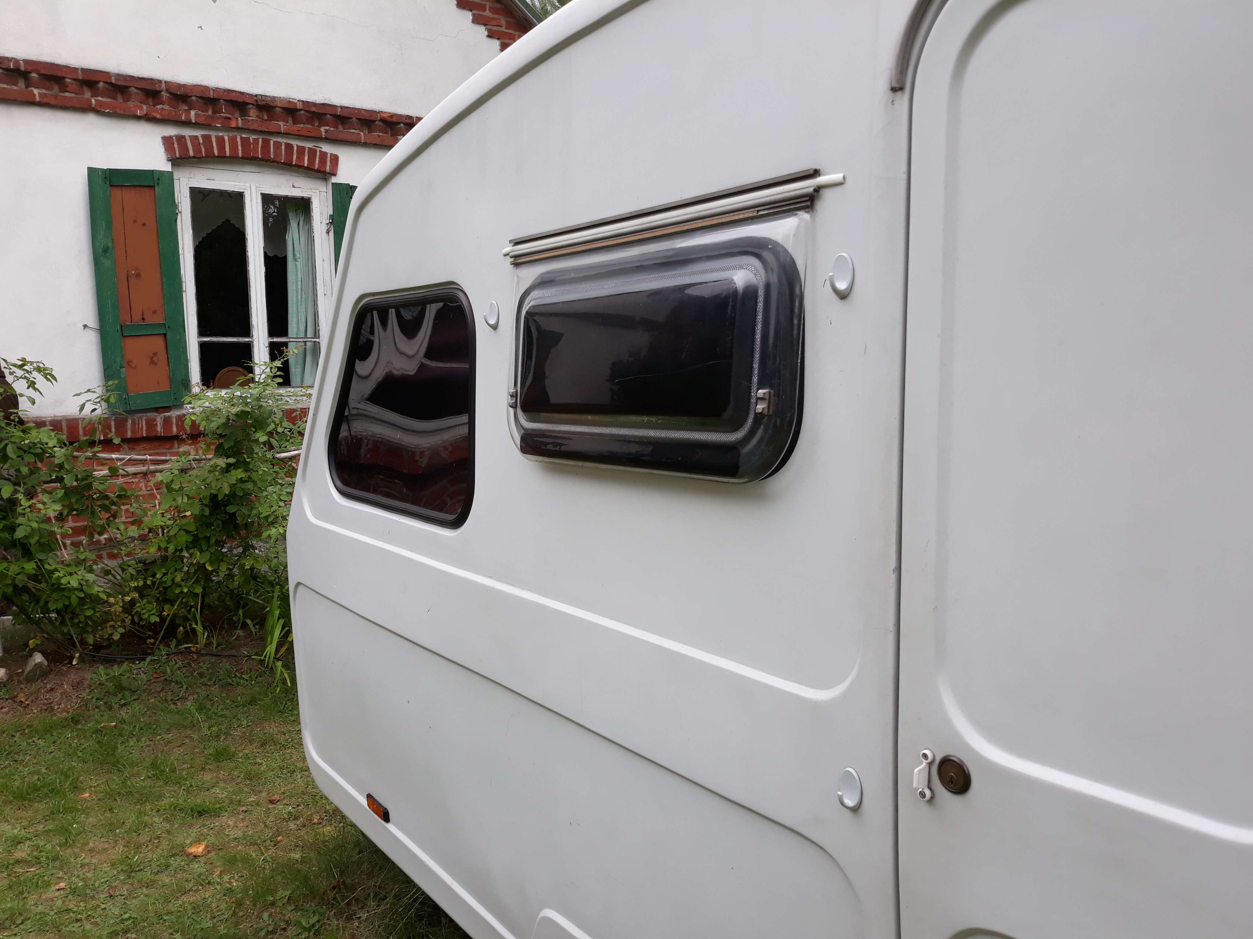

W naszej 132 boczna, otwierana szyba nie była przyciemniona.
Wiadomo - wypukłe szyby naszych przyczep się do chałupniczego przyciemniania nie nadają i nigdy to nie będzie w 100% sukces.
Ponieważ jednak zostało mi sporo folii (wymieniałem ją w przedniej szybie) - zachęcony już nie pamiętam czyimi pomysłami - przymierzyłem się do tej bocznej szybki.
Nie wyszło źle.
Wujowo tylko wyszedł ten pasek u dołu.

Czy ja dobrze widzę, że boczne szyby masz płaskie?
Drednot
Posty: 658
Re: Remont nie dla pedantów
Postautor: Drednot » poniedziałek, 14 sty 2019, 11:38
Murano pisze:Czy ja dobrze widzę, że boczne szyby masz płaskie?
Niestety, płaskie a nawet wklęsłe.
Nie wgląda to najlepiej ale na razie funkcję spełnia.
Pożyjemy - zobaczymy jak ze szczelnością będzie. Na razie daje radę.

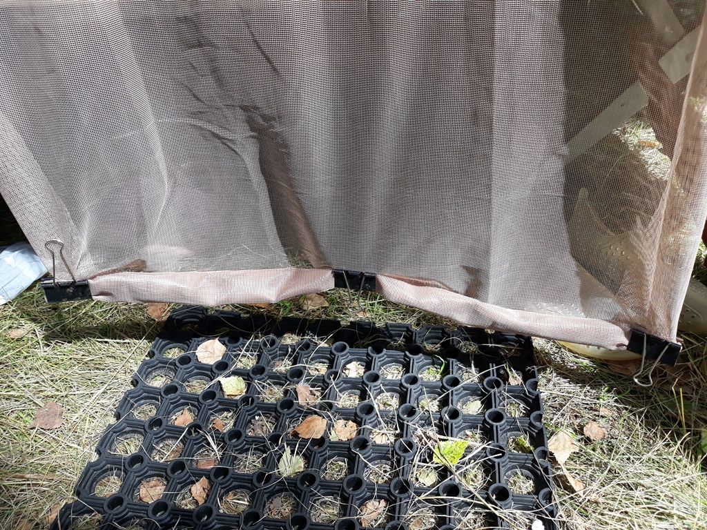

Muchy i komary już niebawem w Twojej przyczepie.
Prosty sposób na szybką moskitierę w wejściu ;-)
(te mniejsze klipsy lepsze na górze, te większe lepsze na dole ;-))
