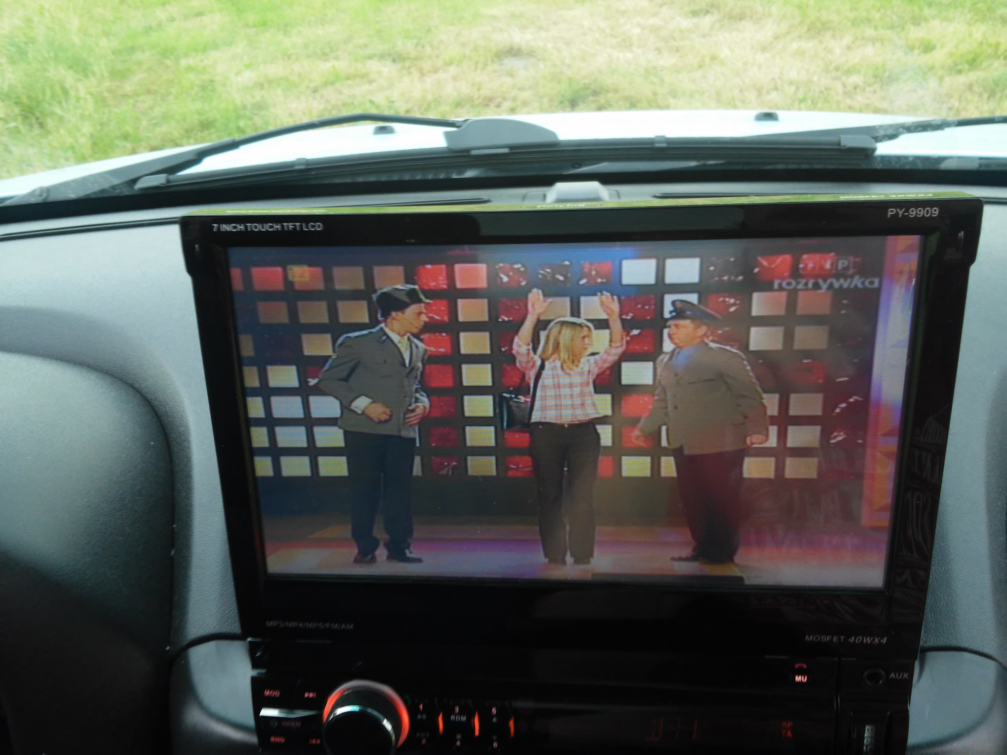

Re: Kamera cofania
Podobny lecz nie ten sam, układ przycisków na dole jest inny. Myślę, że identyczne parametry.
