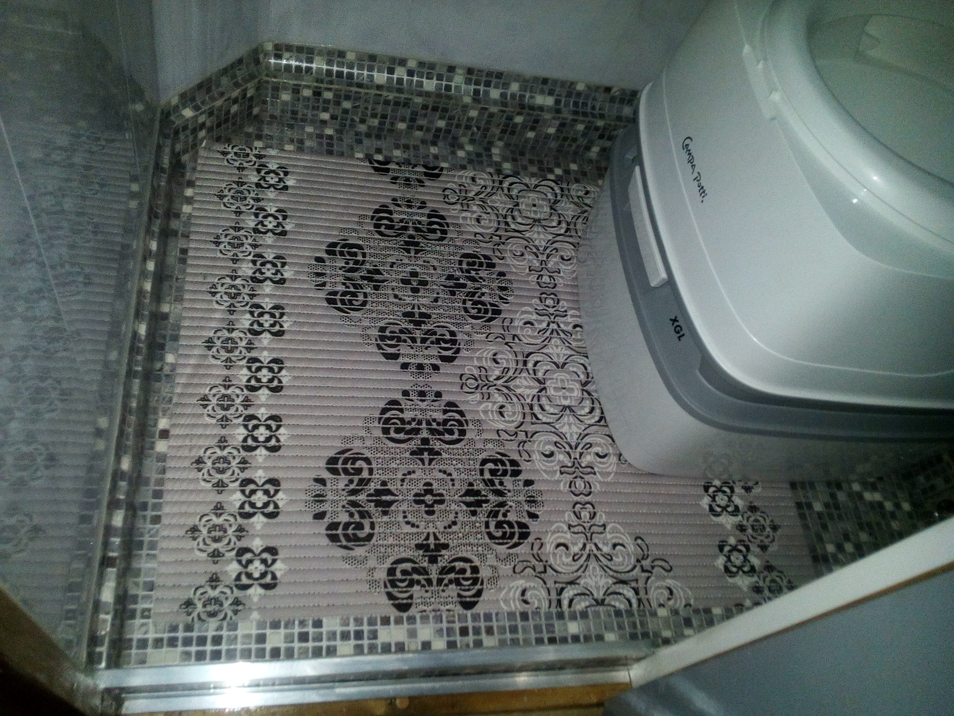

Bardzo podoba mi się Twoja praca, świetne wykonanie patrząc na zdjęcia. Jedno na co chciałbym zwrócić uwagę to czy to gumoleum "w małe płyteczki" nie jest za delikatne do użytku na podłodze? Też je stosowałem i ma bardzo cienką i mało odporną na uszkodzenia warstwę ścieralną. Na ściany tak ale na podłogę raczej coś mocniejszego.
Zielony
Posty: 510
Re: Remont Niewiadów n 126D rozpoczety
Postautor: Zielony » poniedziałek, 13 sie 2018, 11:52
Twoje prace idą znacznie szybciej niż moje :D

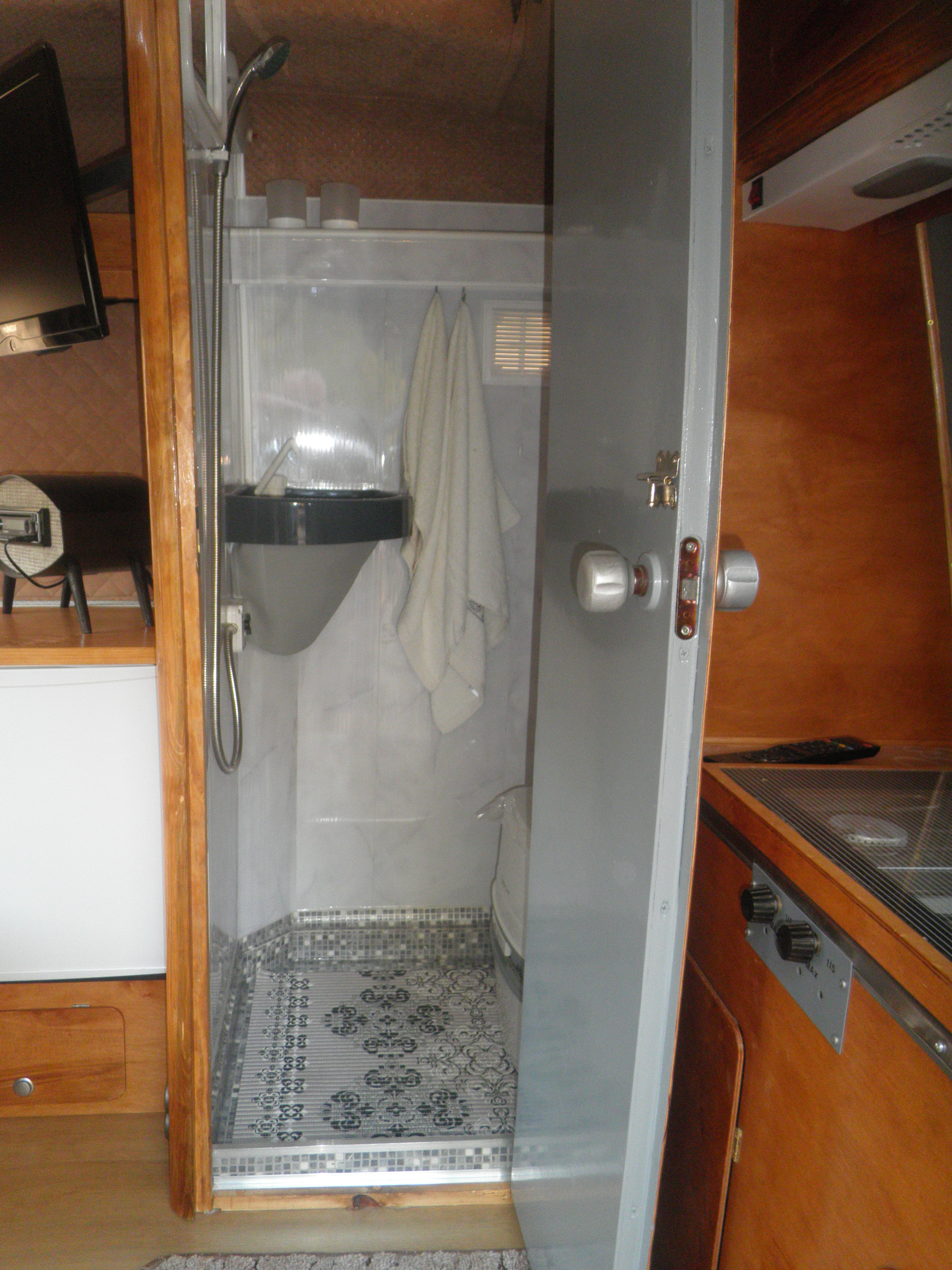

W jaki sposób połączyłeś ze sobą krawędzie gumolitu, żeby było to szczelne?
Postautor: CONFEX » poniedziałek, 13 sie 2018, 21:19
Dziękuje za miłe słowa. RAFALSKI też się strasznie tego boję nawet nie wiesz jak bardzo :| ja tam na boso będę właził i w razie co dałem jeszcze tą taką mate łazienkowa. O wszem są mieszane uczucia oby to dawało radę. Zielony tak jak na zdjęciach silikon. Od początku to jest tak sklejka pomalowana szkłem wodnym, na to przyklejony Nagileon jego krawędzie, brzegi od spodu silikon i na zewnątrz 2x warstwy silikon wszędzie gdzie się dało 2 tubki wypompowałem. Przed zamontowaniem wlałem w to wodę i po ok.8 godz. nadal poziom był ten sam, inaczej ile wlałem tyle wylałem. Pewnie za jakiś czas trzeba będzie wymienić silikon, ale zawsze to jakieś rozwiązanie z lentexem :lol: Dziś staczałem walkę z odpływem sporo innych wersji było zanim udało mi się jakiś spad wody zrobić - jak nie chciało zlatywać z brodzika, to wylatywało brodzikiem jak w kuchni się lało, a nawet i w kuchni zlewem wylało :lol: :lol: -nie wiem jak to zrobiłem :o :lol: Ostateczna wersja jest taka, wiem biją po oczach te trytytki opaski kajkanki - kto jak tam nazywa, ale działa i zlatuje :D

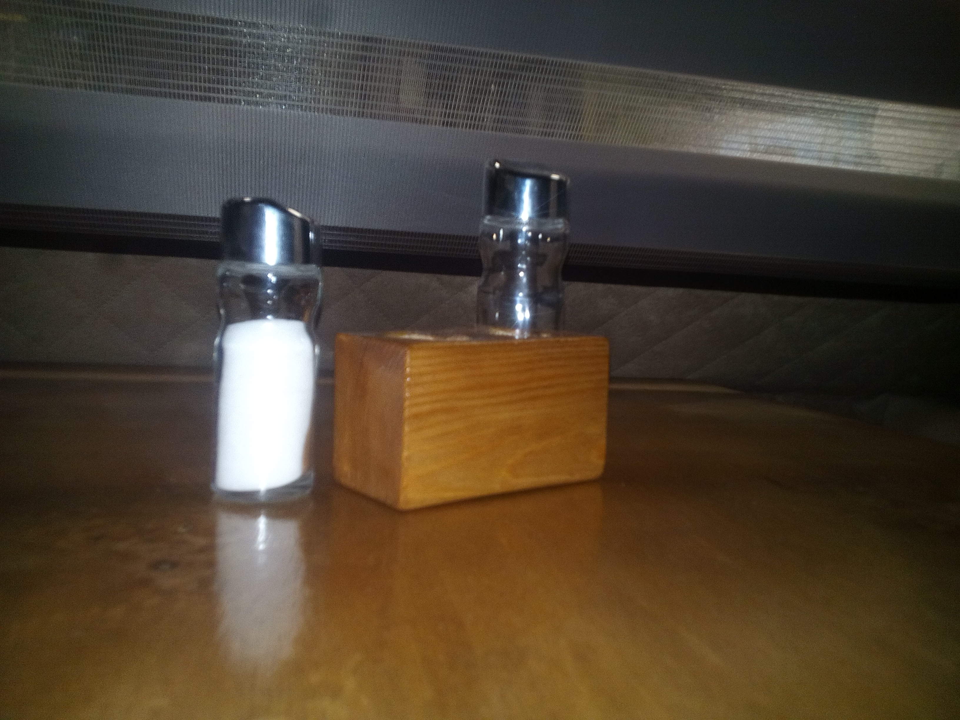

Muszę przyznać że jestem bliżej jak dalej z remontem w sumie to pozostało - montaż moskitiery na dach, kupić jakieś dywaniki na podłogę, kupić sztućce, umyć z zewnątrz nawoskować, i w środku ogarnąć i w sumie fajrant. Dzisiaj zrobiłem mocowania na naczynia ten dynks do solniczki i pipszniczki, i w szafkach poogarniałem plus kupę rzeczy które odkładałem na koniec. Juto walczę dalej może udam mi się do niedzieli skończyć.

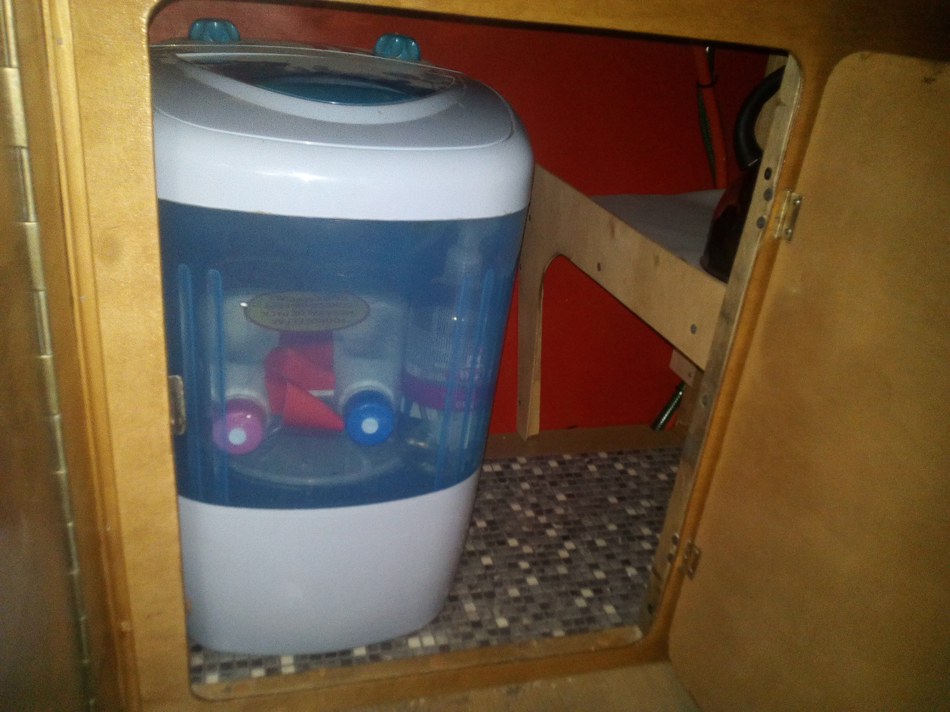

Doradziłbym ci abyś baniak z wodą przymocował małym pasem transportowym bo ten ekspander jej nie utrzyma.
Mam u siebie tak zamocowaną lodówkę i wucecik - nie do ruszenia.
