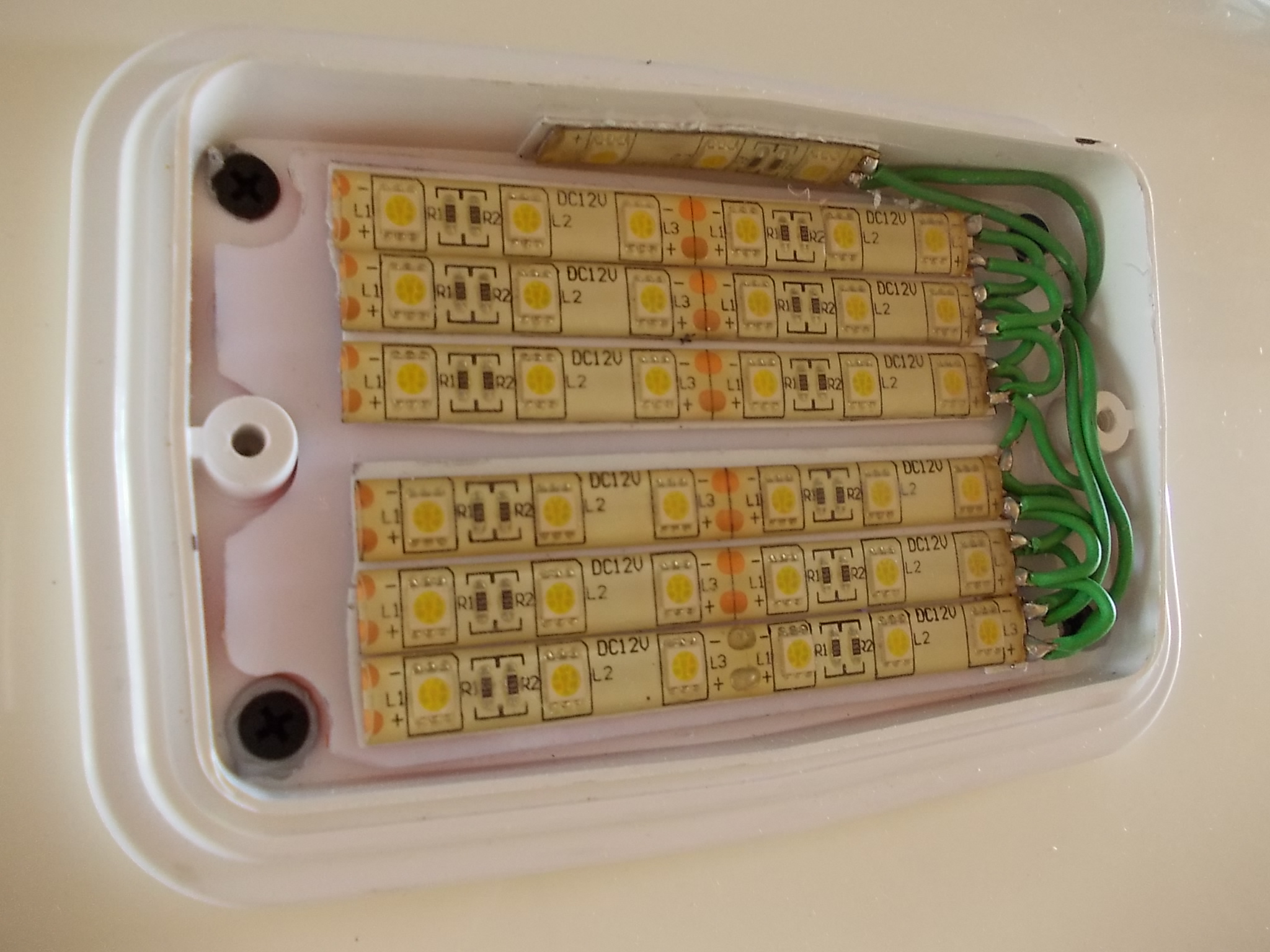

Przeróbka lampy przedsionka z żarówkowej na led. Cały tył lampy został odcięty na "płasko" i dołożony kawałek plexi do montażu pasków. Lampa ma dwa tryby świecenia: długie paski to tryb wieczorno-biesiadny a krótki na górze to nocno-czuwający :mrgreen:

Postautor: Samoogon » niedziela, 22 lip 2018, 14:44
Bardzo fajna przeróbka, co to jest za lampa w oryginale? Możesz jakiś namiar dać?

Re: Remont - ENKA ala IGŁA
Postautor: tantalos » niedziela, 22 lip 2018, 16:19
http://www.go-market.pl/Czesci_do_przyc ... oducts.xml
Samoogon pisze:...co to jest za lampa w oryginale? Możesz jakiś namiar dać?
Te lampy występują też z zasilaniem 12V ale w moim przypadku bez znaczenia. Brałem najtańszą do przeróbki. Fajne są ledowe "łezki" ale cena karawaningowa niestety.

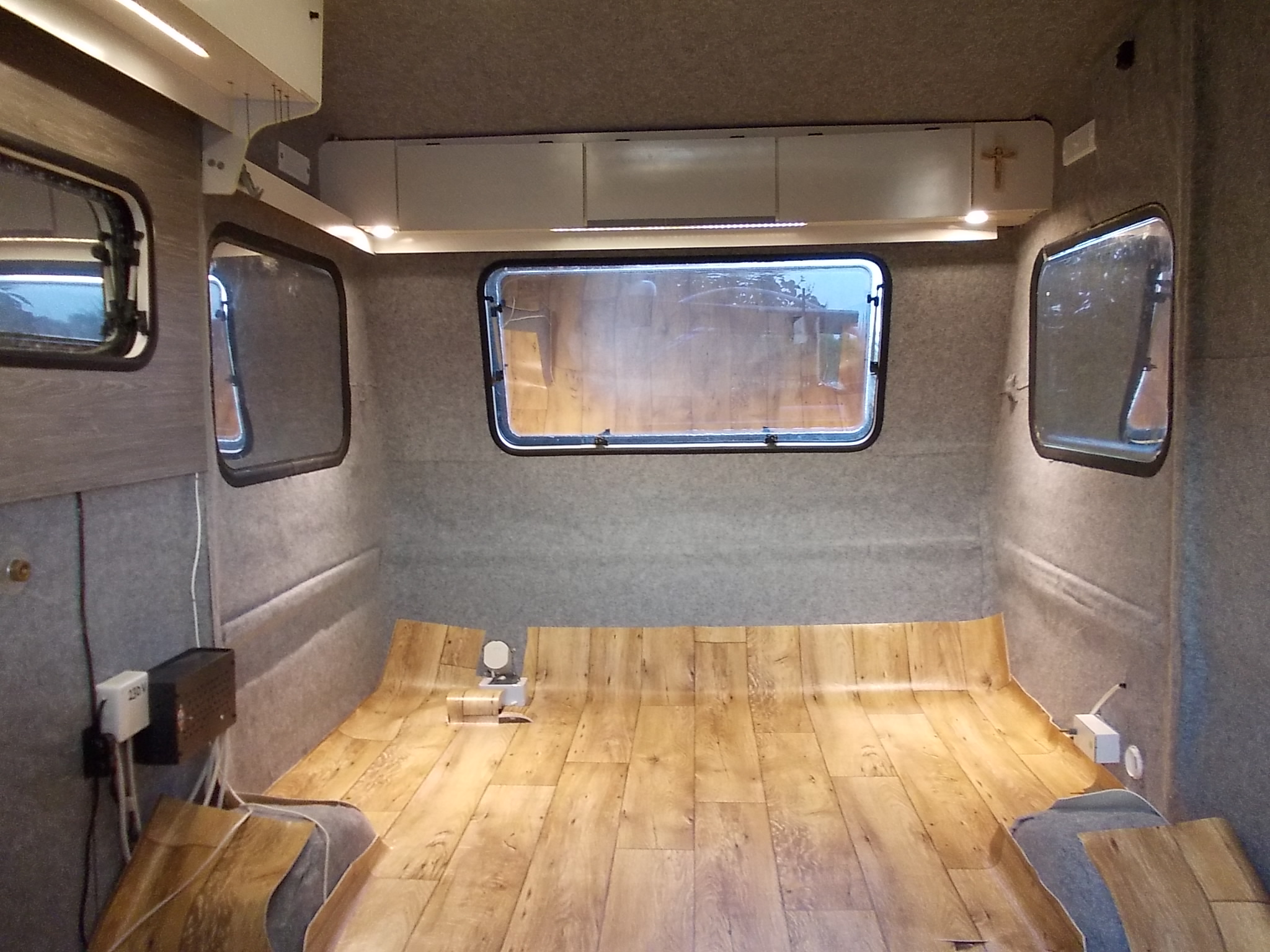

Nie miałem pomysłu gdzie zamontować radyjko. Nie chciałem jak większość wycinać dziury w półce więc upakowałem radio razem z głośnikiem i anteną do uniwersalnej obudowy.
Płyta pilśniowa wokół okna została wymieniona na nową i oklejona. Na brzegach płyty założyłem stare listwy. Oświetlenie wnętrza już kompletne.

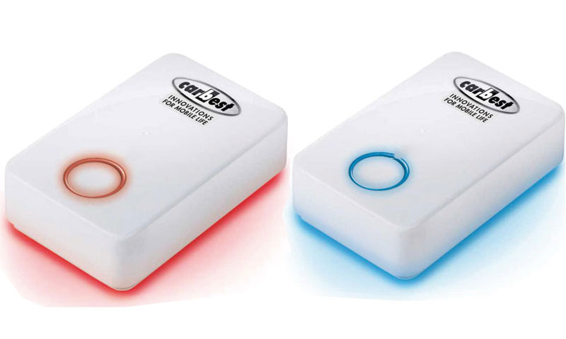

Mam taki oto czujnik, dziś go testowałem i płytka czujnika nagrzewa się do tego stopnia że nie sposób jej utrzymać. Czy ktoś posiadający taki czujnik może potwierdzić, że to normalne?
