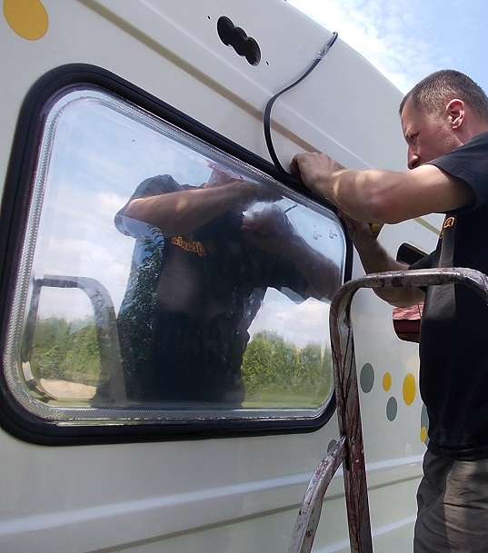

Cepa oszklona i oklinowana.Do zakładania bocznej szyby podchodziliśmy chyba z 8 razy,już zacząłem mieć obawy że zamówiona szyba jest za duża.Był duży problem z wciągnięciem uszczelki,próbowałem na sucho i na tłusto - dramat.Gdybym miał jeszcze oklinować przednią i tylną szybę jak w pierwszych zapiekankach to bym to chyba spalił w chole..rę :evil: krew się lała,palce spuchnięte słowem - nigdy w życiu.Część wewnętrznej elektryki ogarnięta.Całe oświetlenie zewnętrzne jest na żarówkach -zrezygnowałem z ledowych z względów ekonomiczno-praktycznych.Wiem że pobór prądu jest dużo wyższy ale w nocy jeżdżę rzadko a w dzień na dziennych.W razie awarii którejś lampy ledowej niestety cała do wymiany co jest problematyczne i kosztowne. A ledy niestety się lubią przepalać. A tak : żaróweczka i jedziemy dalej :mrgreen: Mając w samochodzie 3 wolne piny podłączyłem do jednego dodatkową masę na oświetlenie zewnętrzne przyczepy i tym sposobem masa w ence jest podzielona na dwie a efekt przygasania przy włączonych wszystkich światłach jest duuużo niższy.Gdyby przyczepę trzeba było podłączyć do innego holownika to zamontowałem pstryczek który przełącza dwie masy w ence do jednej oryginalnej samochodu.
Odnośnie zakupów u Dariusa : moje zamówienie było takie ; potrzebuję wszystkie uszczelki i kliny jakie są w Ence. Przyszła paczka i od lutego do niej nie zaglądałem.Po robocie zostało mi sporo odpadów klinów i uszczelek. Jednego mam nawet 7 m za dużo.Wziąłem paragon w rękę i zacząłem liczyć to co na papierze i to co na przyczepie.Jednego klina nie mam wcale,drugiego policzone za mało innego za dużo jeszcze inny nie policzony wcale.Pamiętam że po wysłaniu zamówienia do mojej akceptacji dwa razy czegoś brakowało.Po podliczeniu wszystkiego jestem na symbolicznej stracie;nie będę w tej sprawie interweniował.Wniosek taki że najlepiej wszystko pomierzyć samemu i zamówić.Nie było czasu robić zdjęć bo spieszyłem się z robotą; raz słońce raz deszcz.
