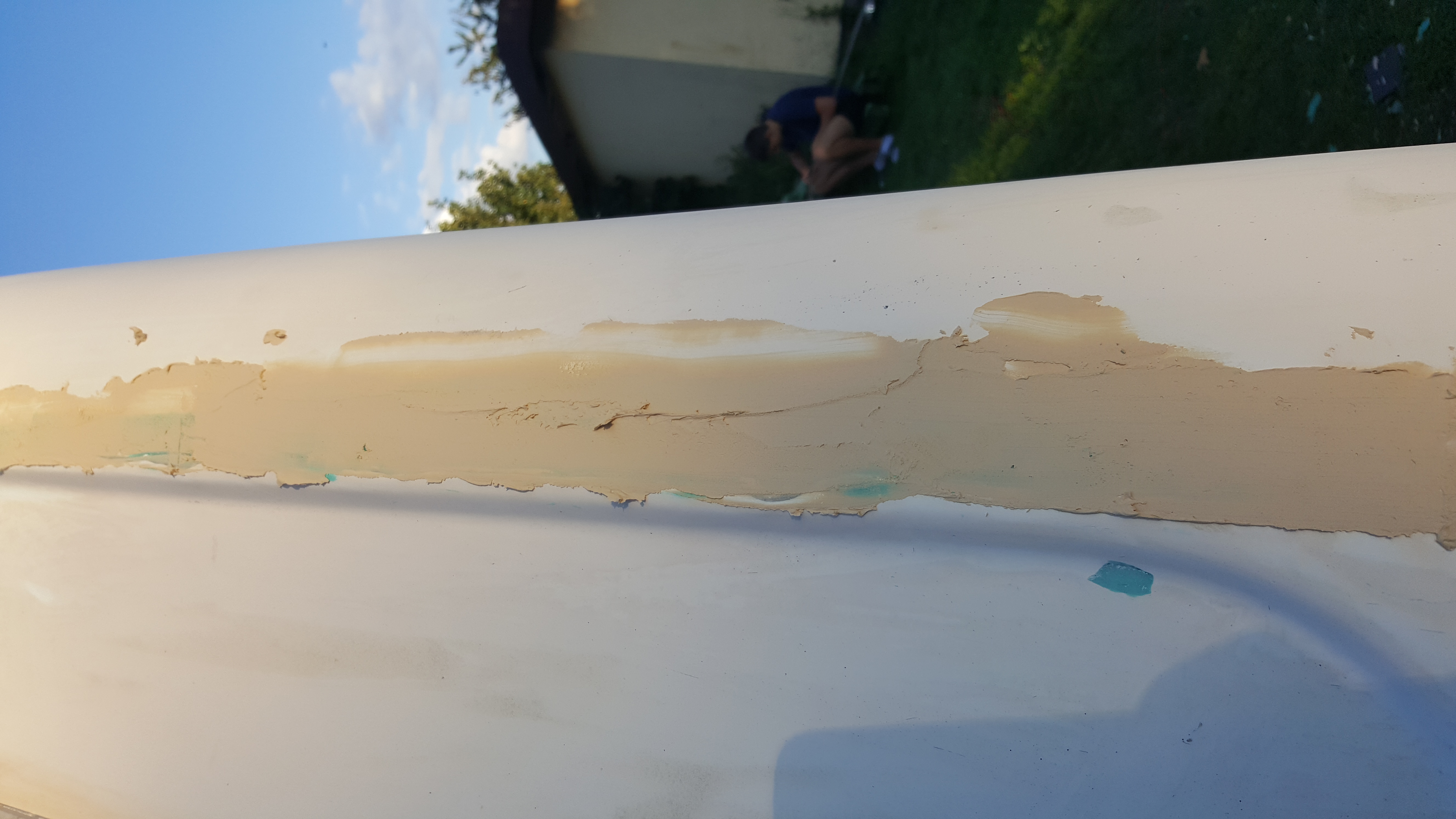

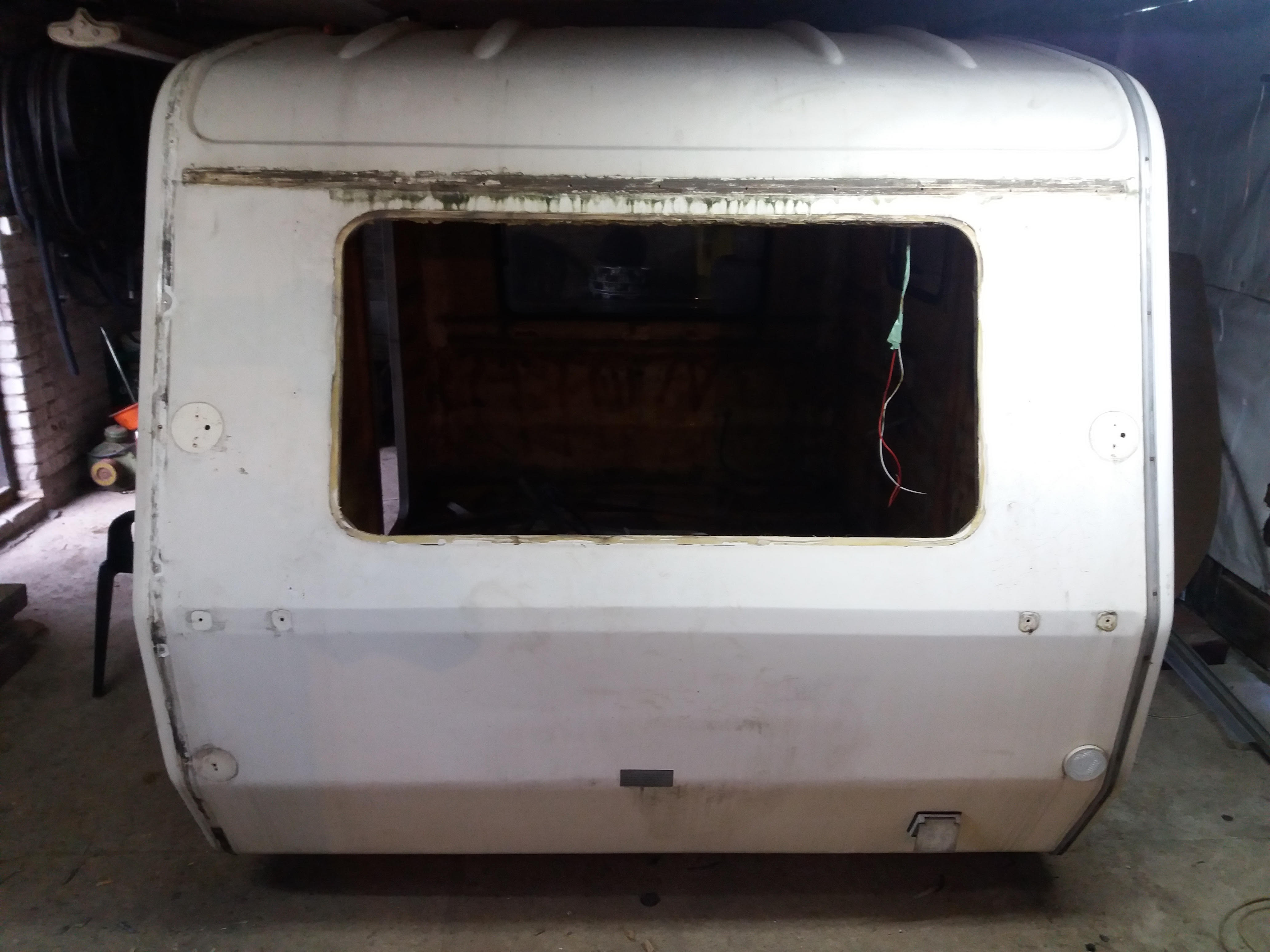

Dziś ciąg dalszy walczenia z budą. Po tym co czytałem na forum, trochę obawiałem się odkręcania listew, ale jak się okazało niepotrzebnie. Wiertło 4 mm, wkrętarka, młotek i mały przecinak - 32 minuty i jedna strona zdjęta. Przed odkręcaniem/rozwiercaniem patrzyłem na listwę i trochę mi nie pasowało że na górze zbyt mocno odstaje od budy, ale pomyślałem pewnie nazbierało się jakiegoś syfu i po prostu ją podniosło. Ale jak zdjąłem moim oczom ukazał się taki widok
Różnica między dachem a ścianą jest około 5 mm. I teraz pytanie co z tym zrobić ? Nakładać szpachlówkę i starać się wyrównać ? Obserwowałem wątki remontowe ale nie kojarzę aby coś takiego u kogoś było.
Posty: 2662
Re: DuszekPuszczy i N126N
Postautor: tantalos » sobota, 14 lip 2018, 00:35
To jest po prostu precyzyjna robota Niewiadowa ;) Zostaw jak jest , tak już musi być . Chyba nie ma przyczepy która by miała idealnie spasowane ściany . Możesz rant zeszlifować a samą listwę przykręcić trochę bliżej bocznej ściany tak ,żeby się nie rzucało w oczy .
Postautor: TomekN126N » sobota, 14 lip 2018, 06:00
Jak jest równe i nie cieknie, ani nie ma dziur,tylko odstaje od dachu, to bym tego nie ruszał. Listwę przyklej sikafleksem, lub na taśmę butylową, przykręć i cześć. Bedziesz miał ją wyżej to i woda będzie spływać na boki, a kto Ci będzie zaglądał na dach...
Postautor: Samoogon » sobota, 14 lip 2018, 06:55
Zeszlifu tarczą listkową i wyrównaj szpachlą, będzie miało ręce i nogi oraz łatwiej zamontujesz listwy, nie będzie team gnił wszelki syf itp. Ja to robiłem za radą kolegów i tak to powinno być zrobione, tam gdzie się da trzeba niestety poprawiać fabrykę.

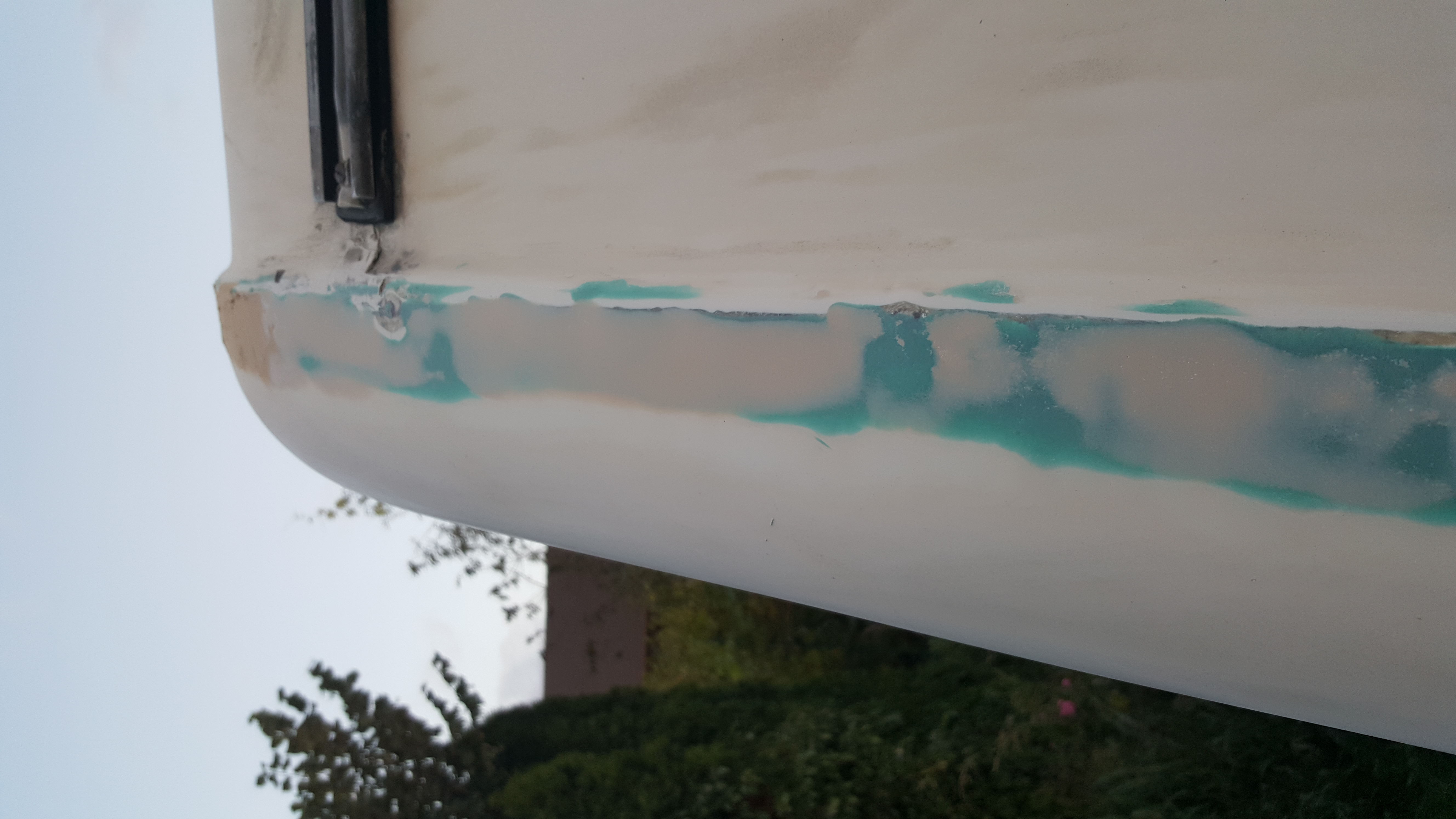

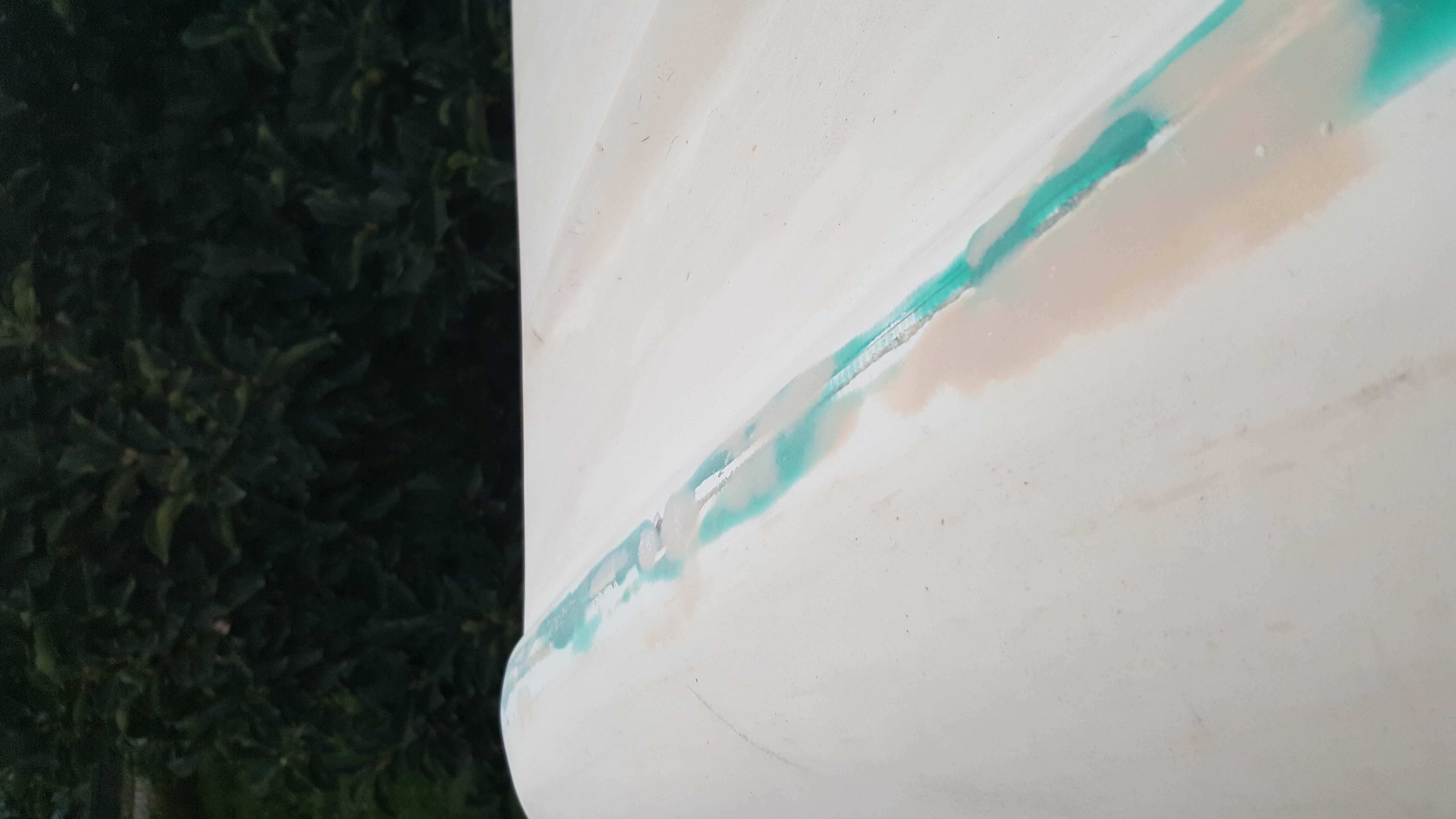

Zdecydowałem się na wyrównanie powierzchni bo po zdjęciu drugiej listwy okazało się że już chyba nasi tam byli i nieudolnie kleili jakimiś silikonami dziury. Więc kupiłem żywicę i matę (takie zestawy u sklepie budowalnym) i załatałem większe dziury. Reszta pójdzie zwykła szpachla z włóknem.
A swoją drogą ktoś odważył się szlifować budkę zwykłą szlifierką kątową z listkami ? Jeśli tak to macie jaja ;). Ja poległem po minucie i jak zwykle w takich sytuacjach udałem się do wypożyczalni narzędzi. Szlifierka z odpylaniem i odkurzacz - nawet odrobiny pyłku nie było w garażu (hehe - do momentu aż na ostatniej prostej odkurzacz powiedział papa). Zdjęć dziś nie robiłem bo musiałem szybko zakończyć pracę z racji gorączki kaszojada.

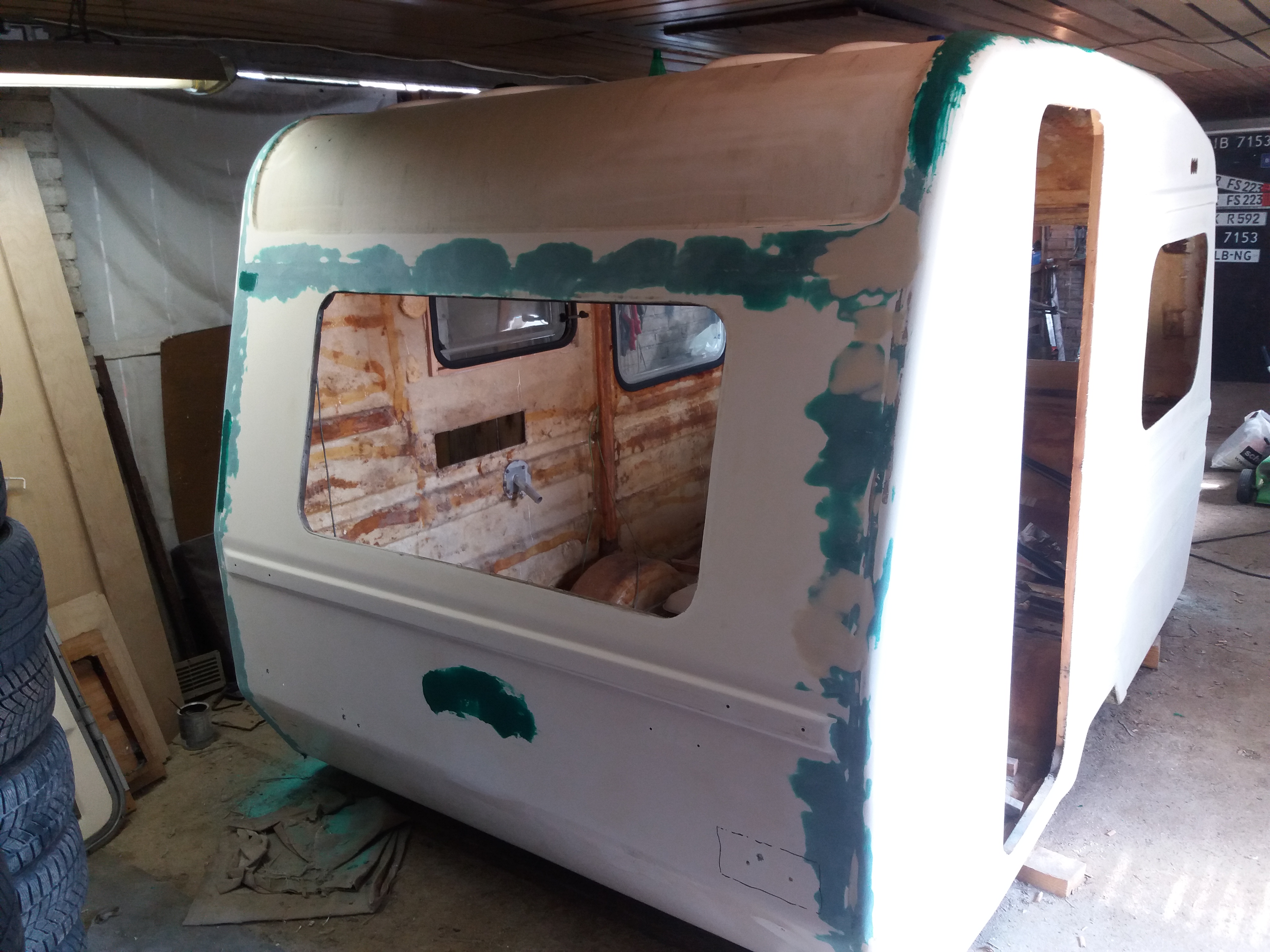

Nie pisałem bo siedze od 2 dni w garażu :D . Idzie powoli i mozolnie, ale udalo się juz wyszpachlować całą bude i nawet w niektórych miejscach zmatowić. Właśnie położyłem ostatnią warstwę szpachlówki i czekam aż wyschnie.

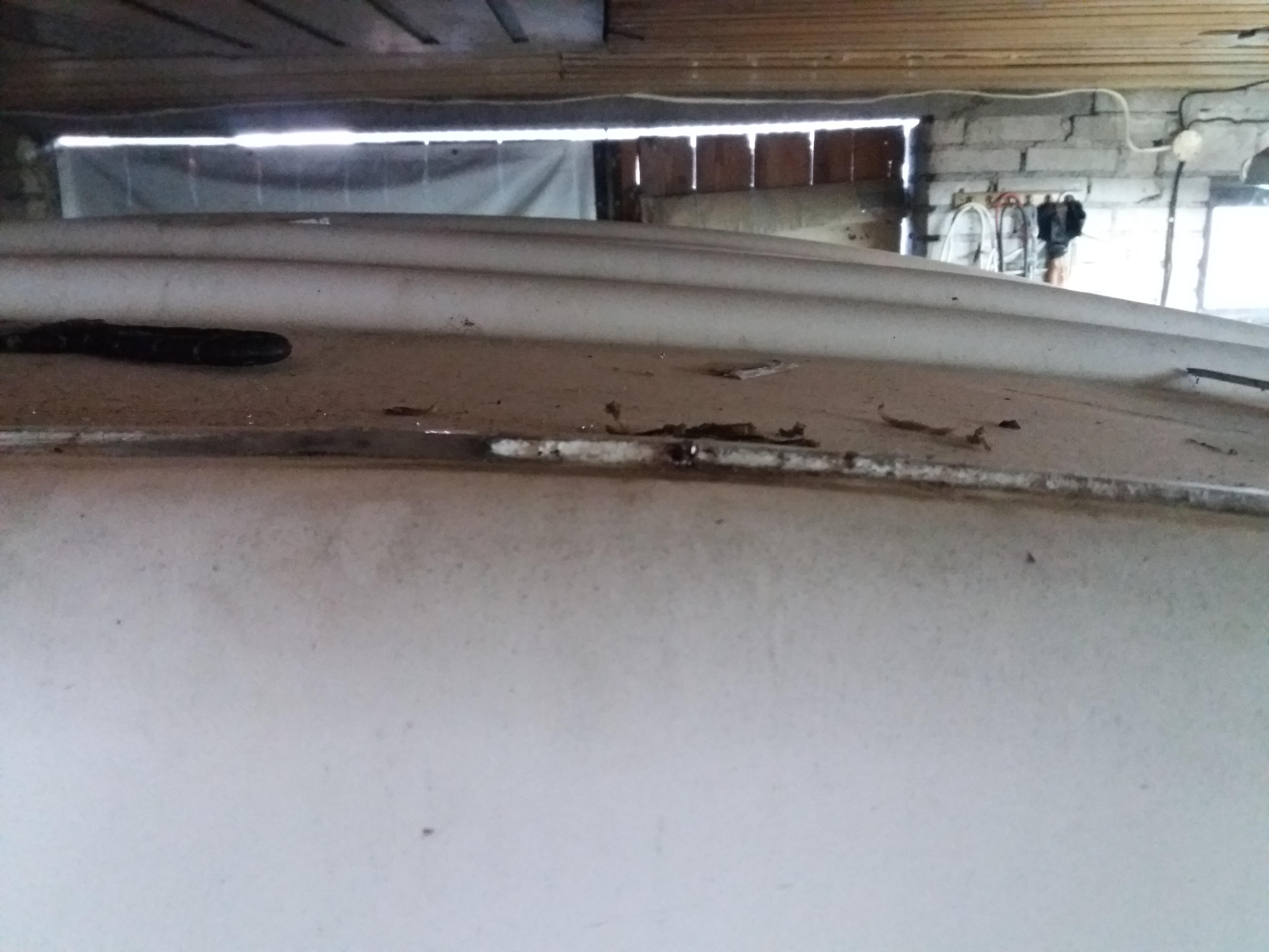

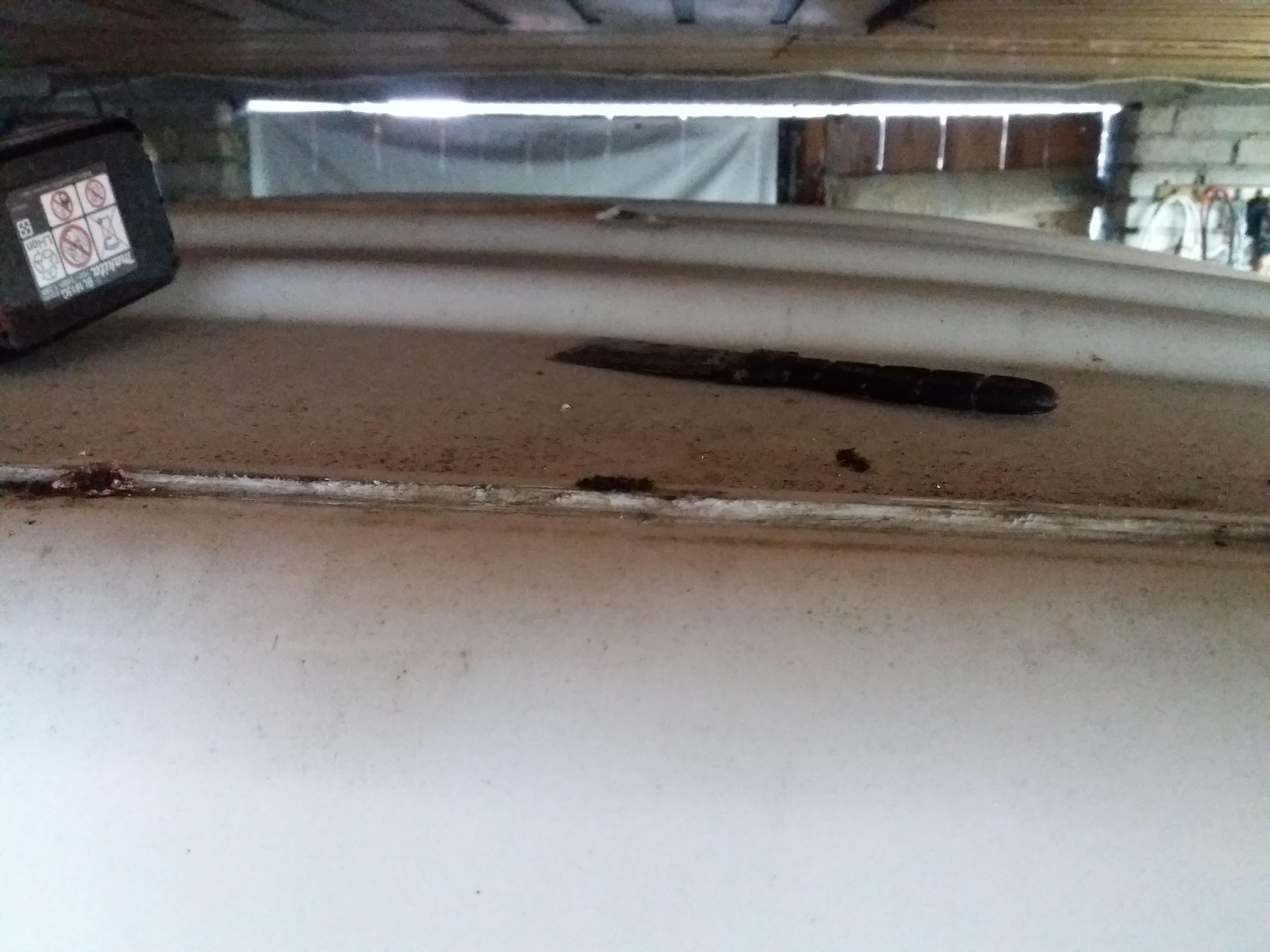

Ostatnie zdjęcie - jak wyrwać ta listwę bo siedzi na sztywno a niestety jest zgnita i nie chcem jej zostawiać. Tak samo zreszta z tyłu. Próbowałem przecinakiem ale boje się że w końcu trafie za mocno albo coś i dziura się zrobi.
Zalaminowana na fest
Posty: 2154
Postautor: Miron EZD » środa, 18 lip 2018, 17:54
Ja bym spróbował to wyciąć piłą tak zwaną
Lisicą, długi giętki brzeszczot.
Jak najbliżej ściany, a później tarcza listkowa żeby zetrzeć do laminatu.
Ale może ktoś na inne pomysły.
Posty: 2215
Postautor: oko » środa, 18 lip 2018, 17:59
Ja u siebie, taką listwę podbijałem za pomocą wąskiej szpachelki i młotka. Szpachelkę od dołu pod listwę i stuknij młotkiem.
