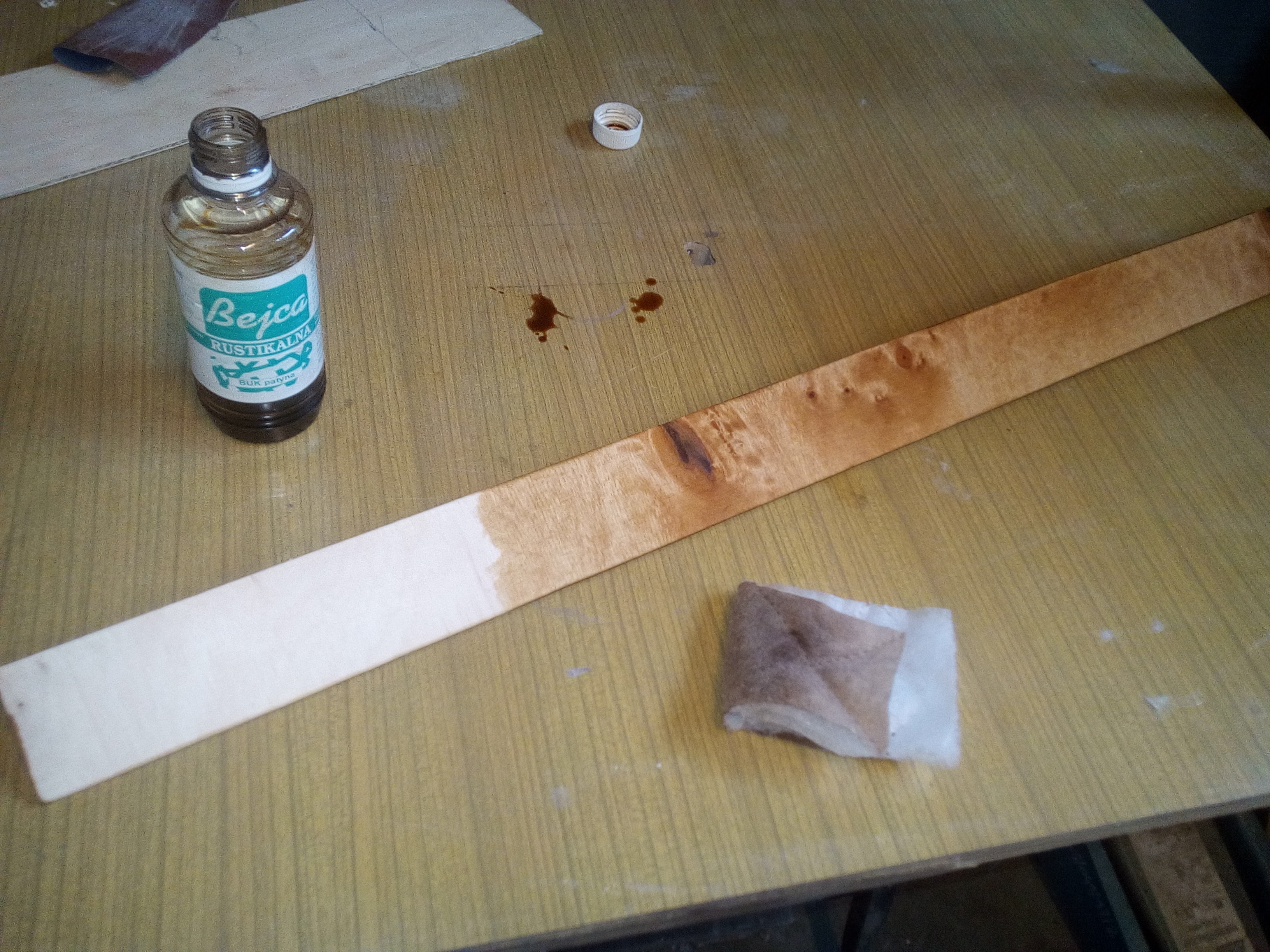

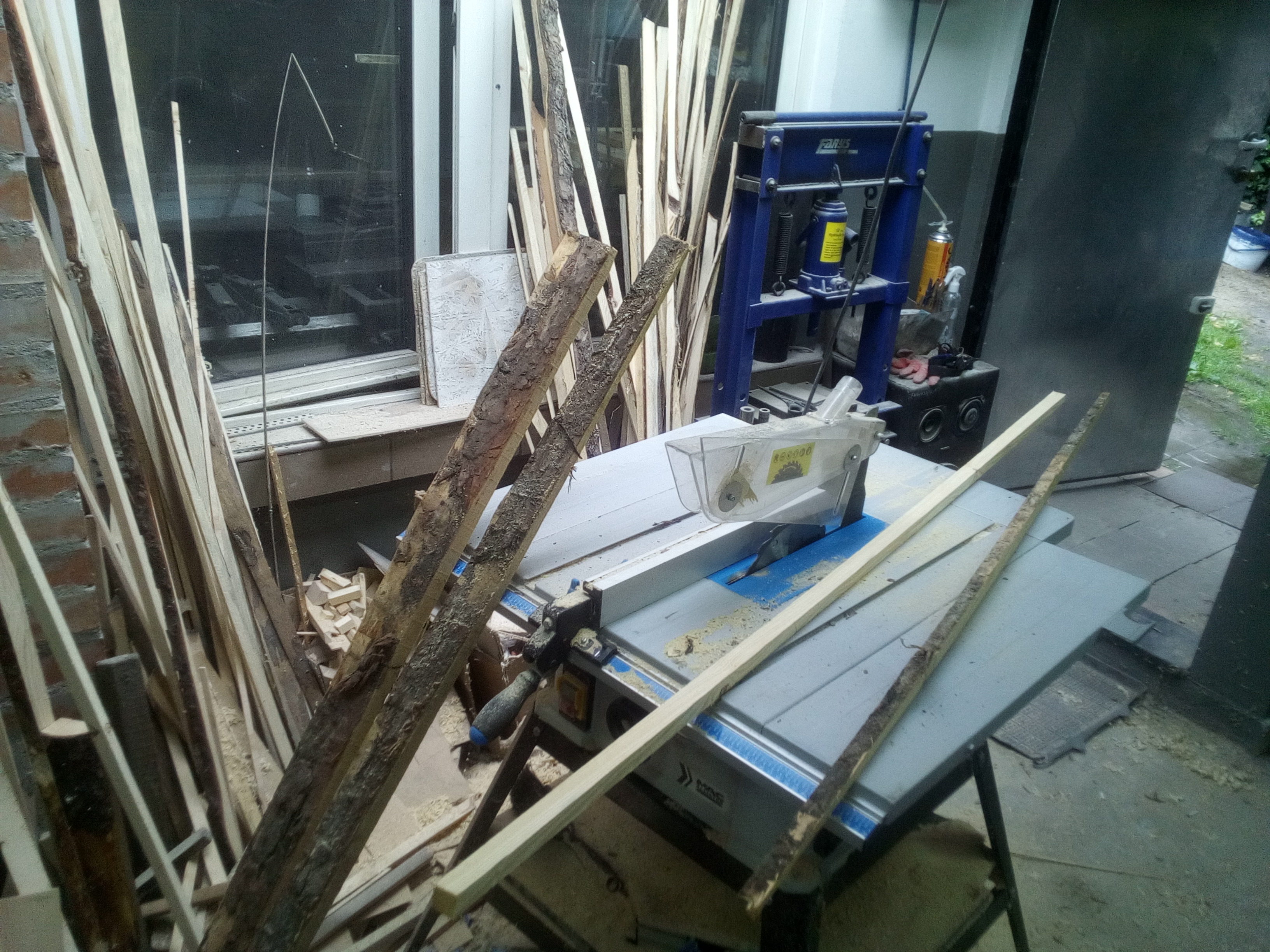

Postautor: CONFEX » niedziela, 24 cze 2018, 21:26

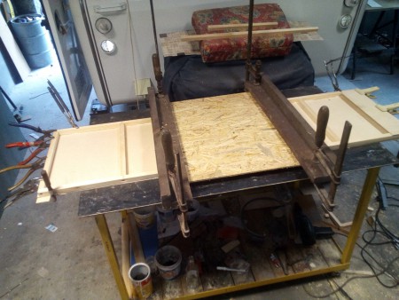

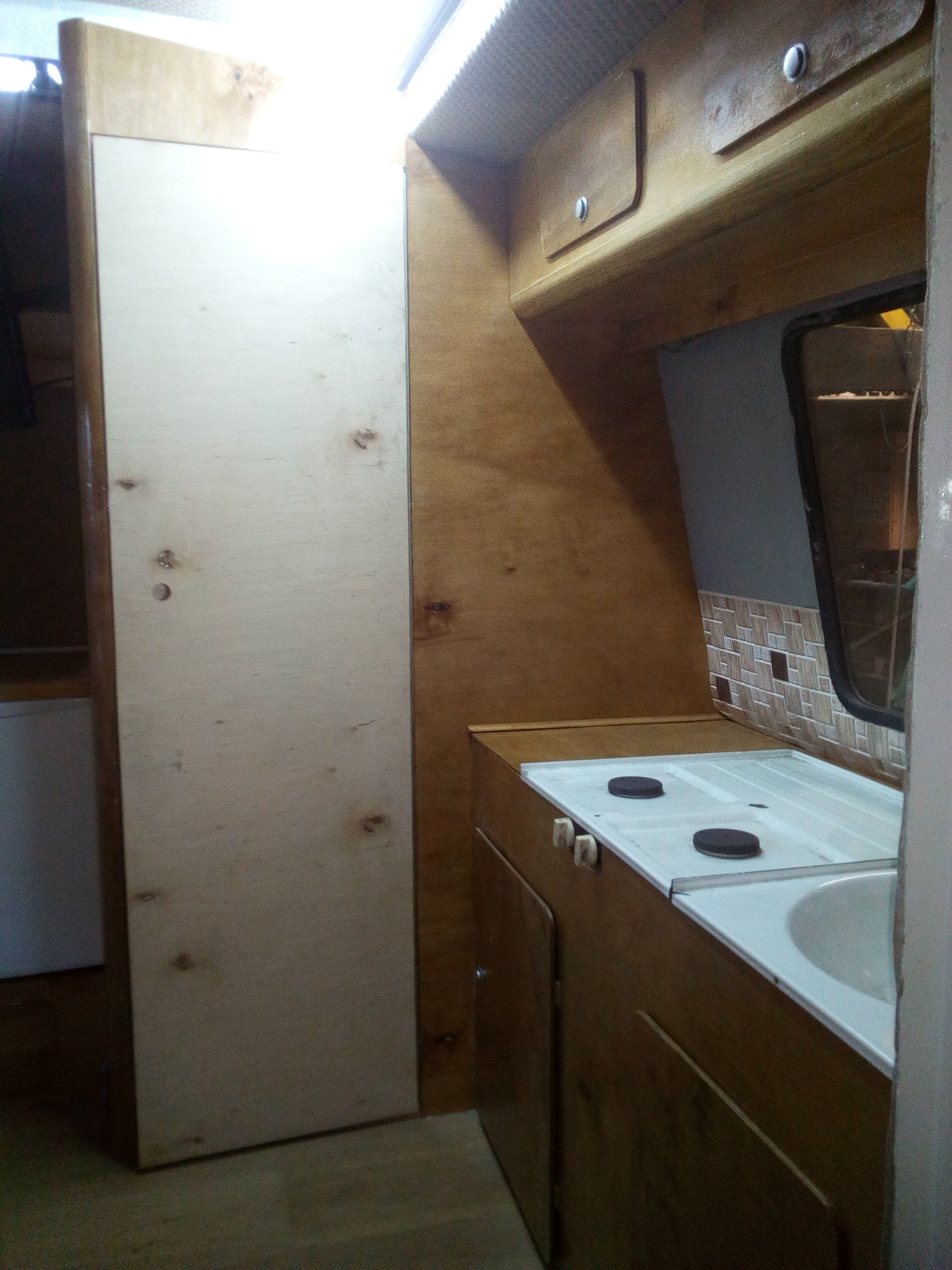

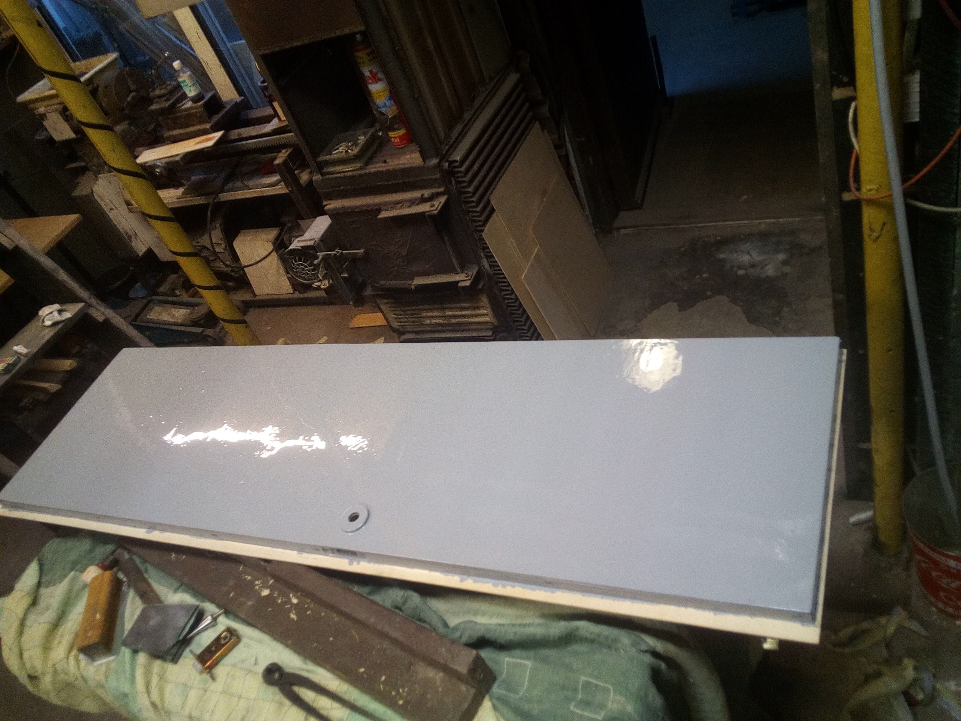

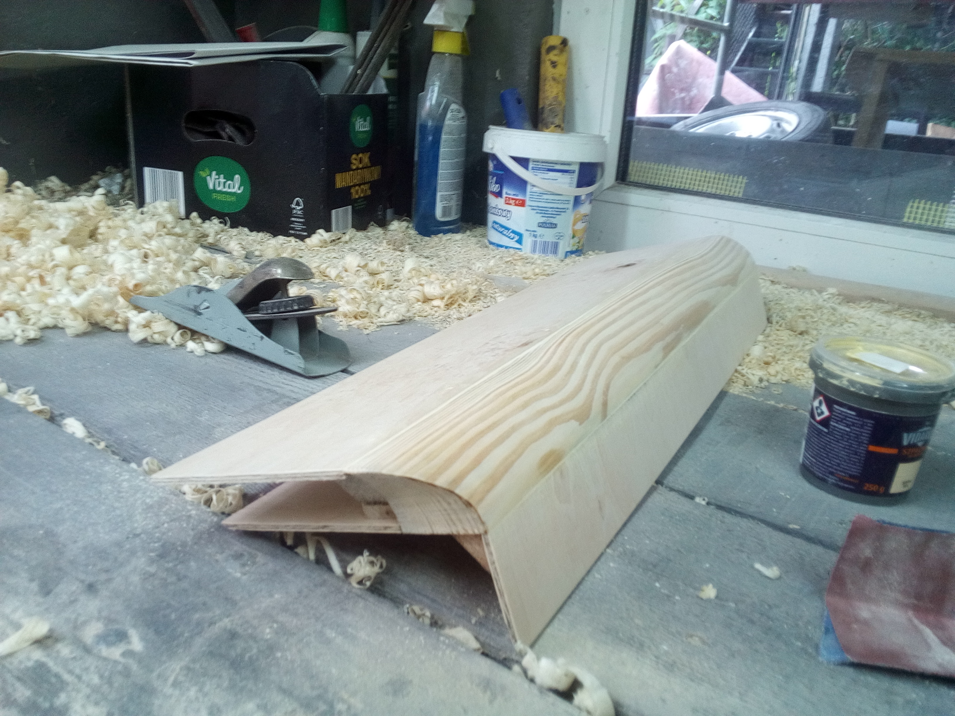

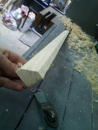

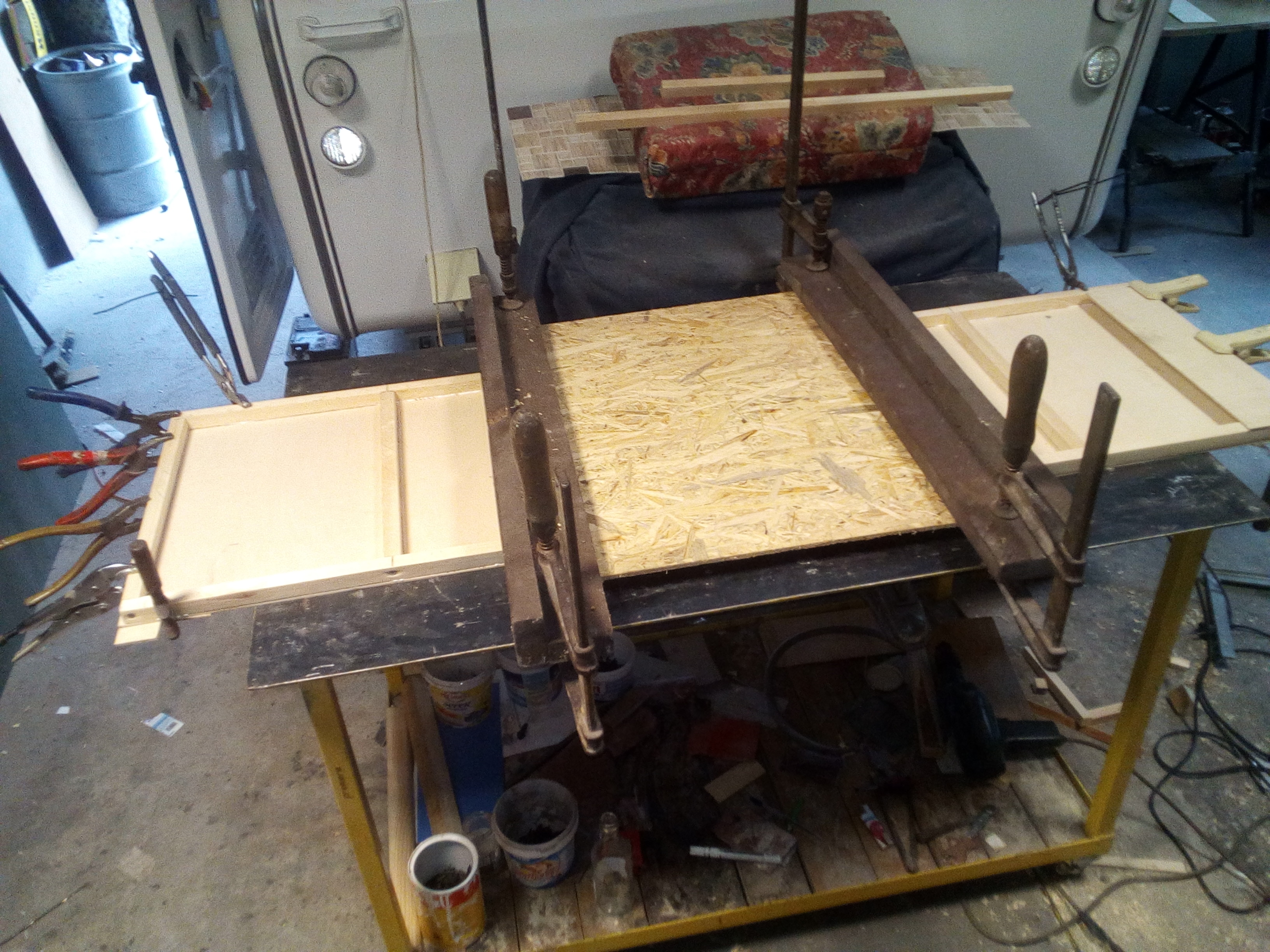

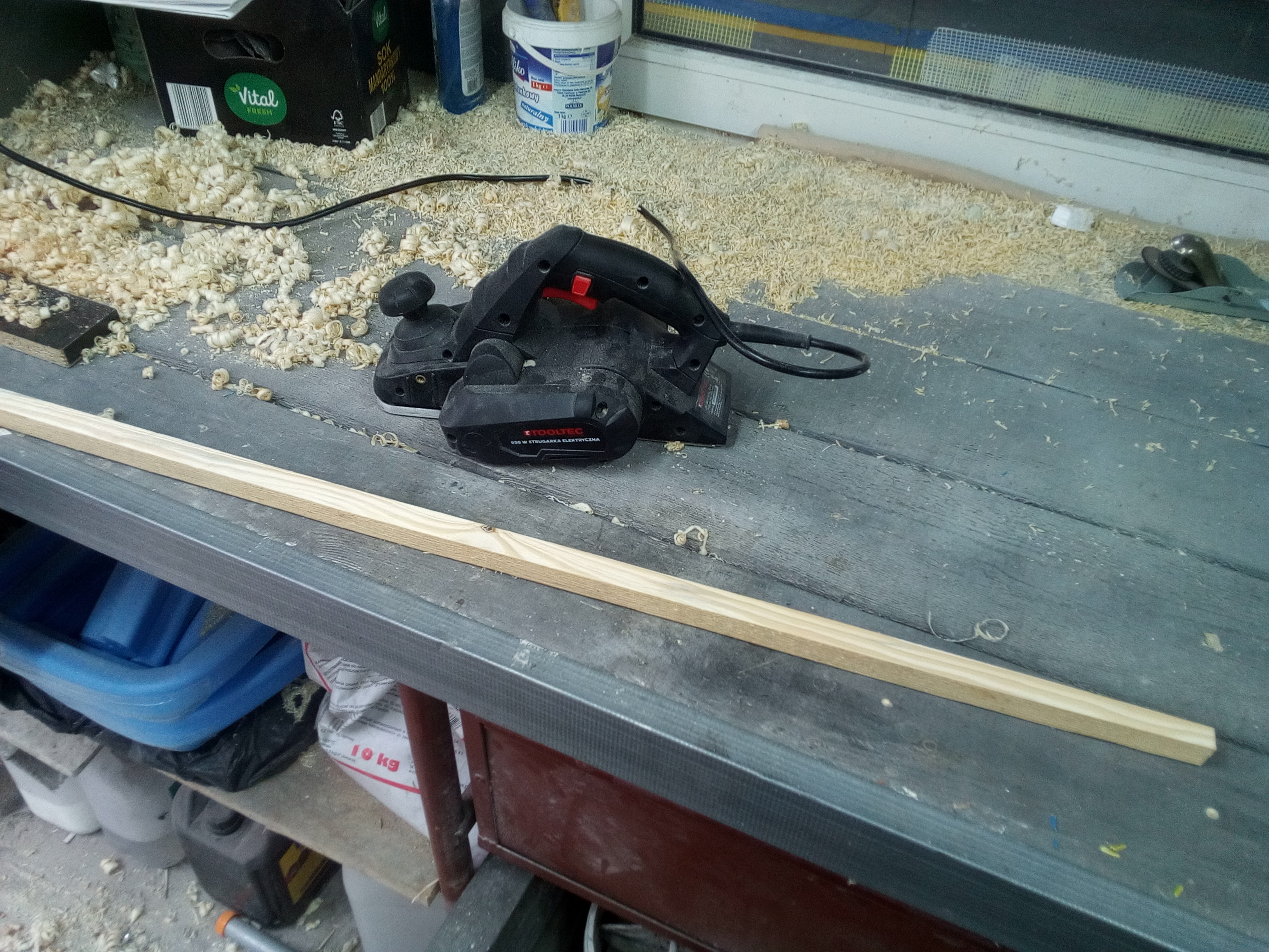

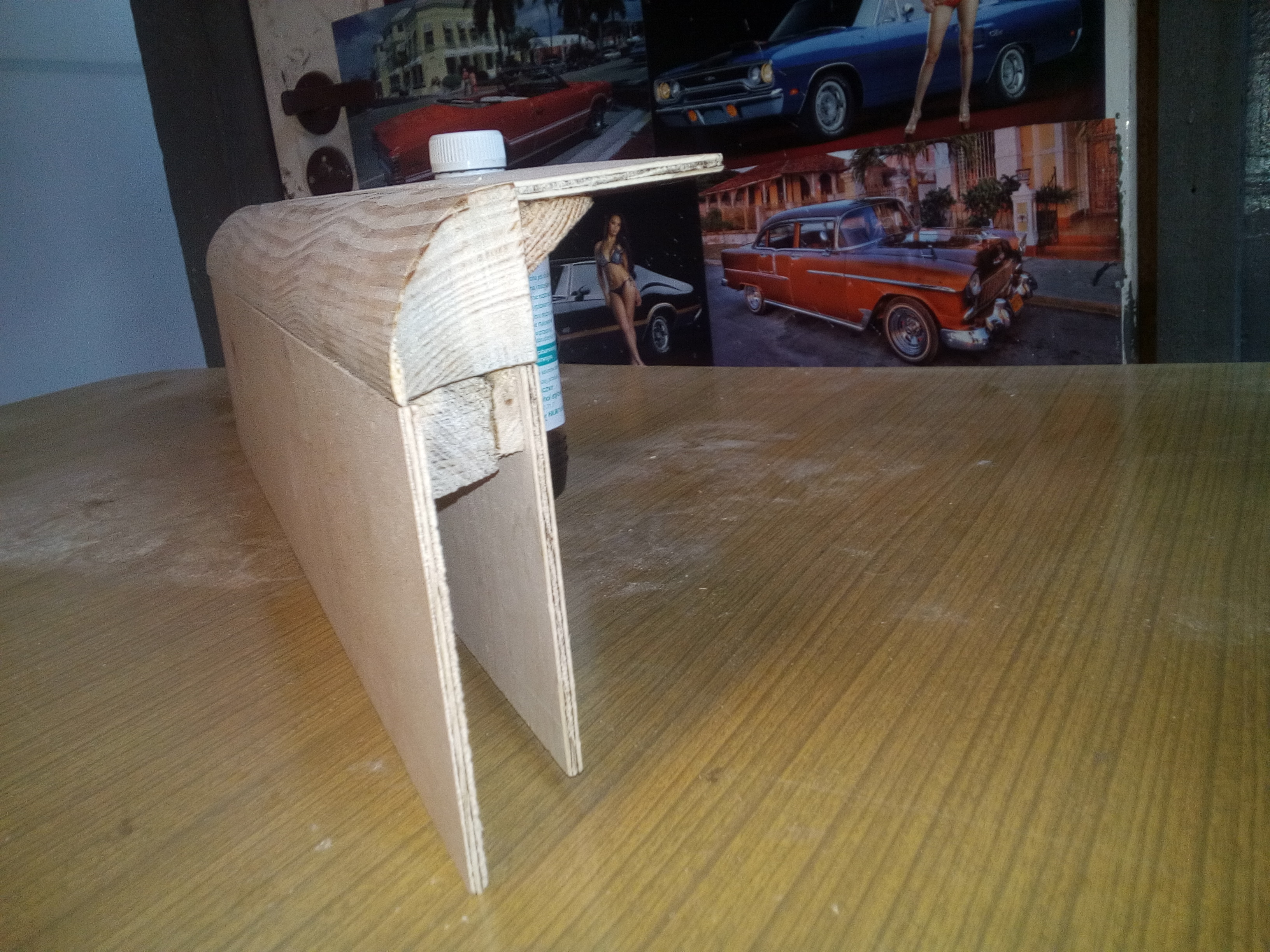

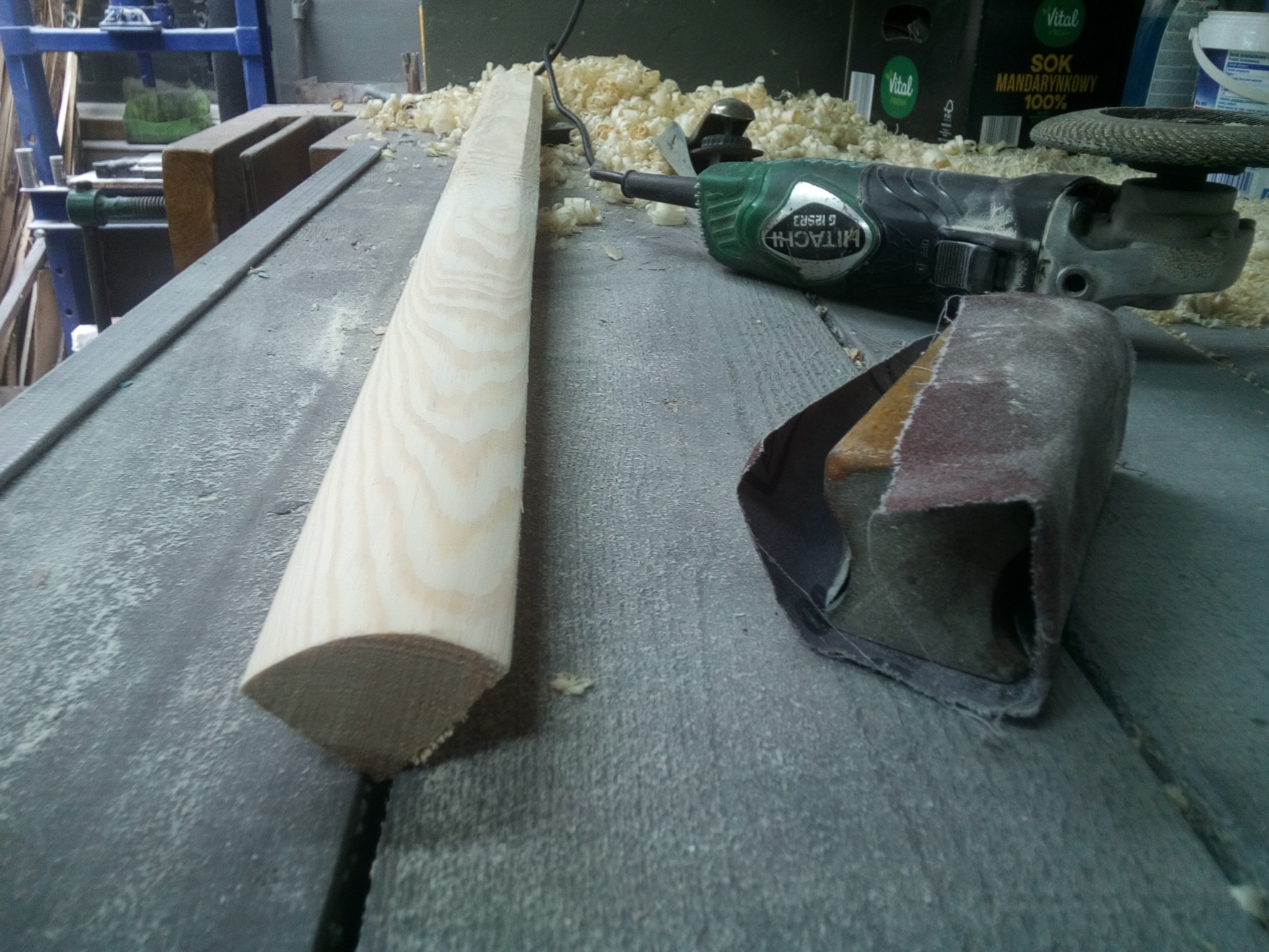

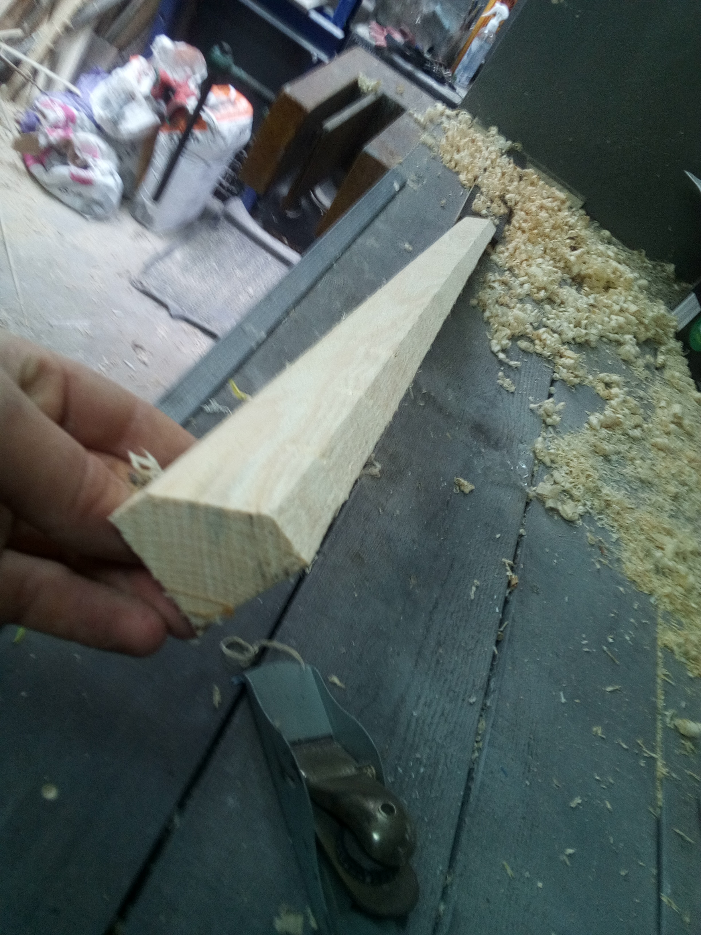

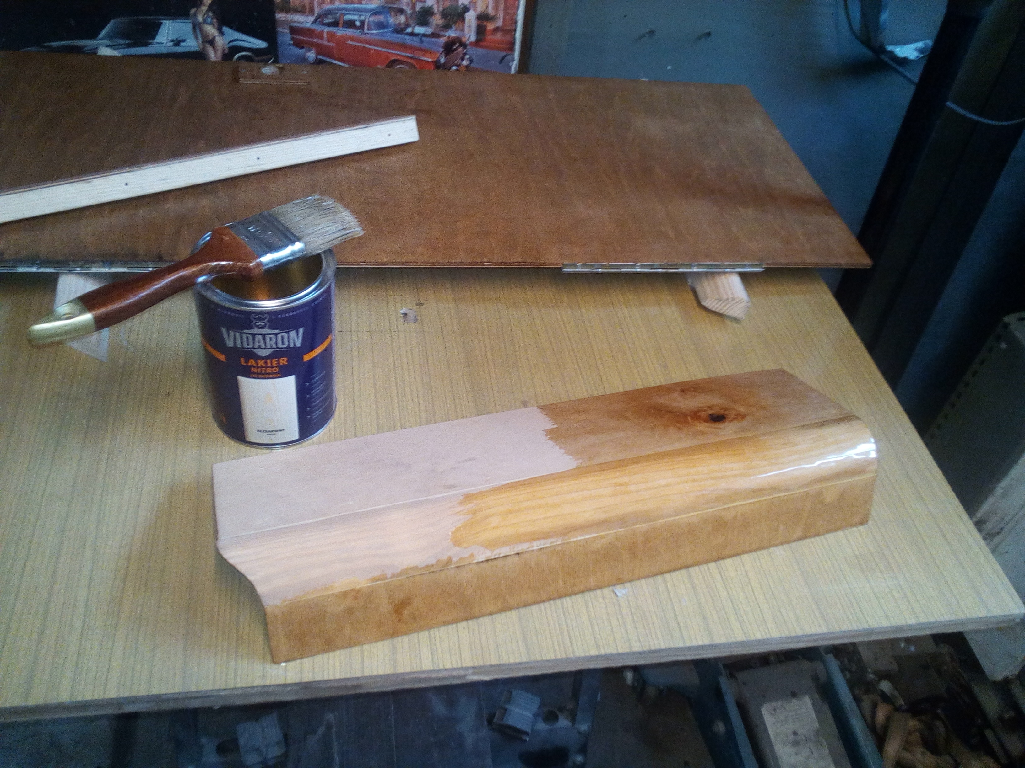

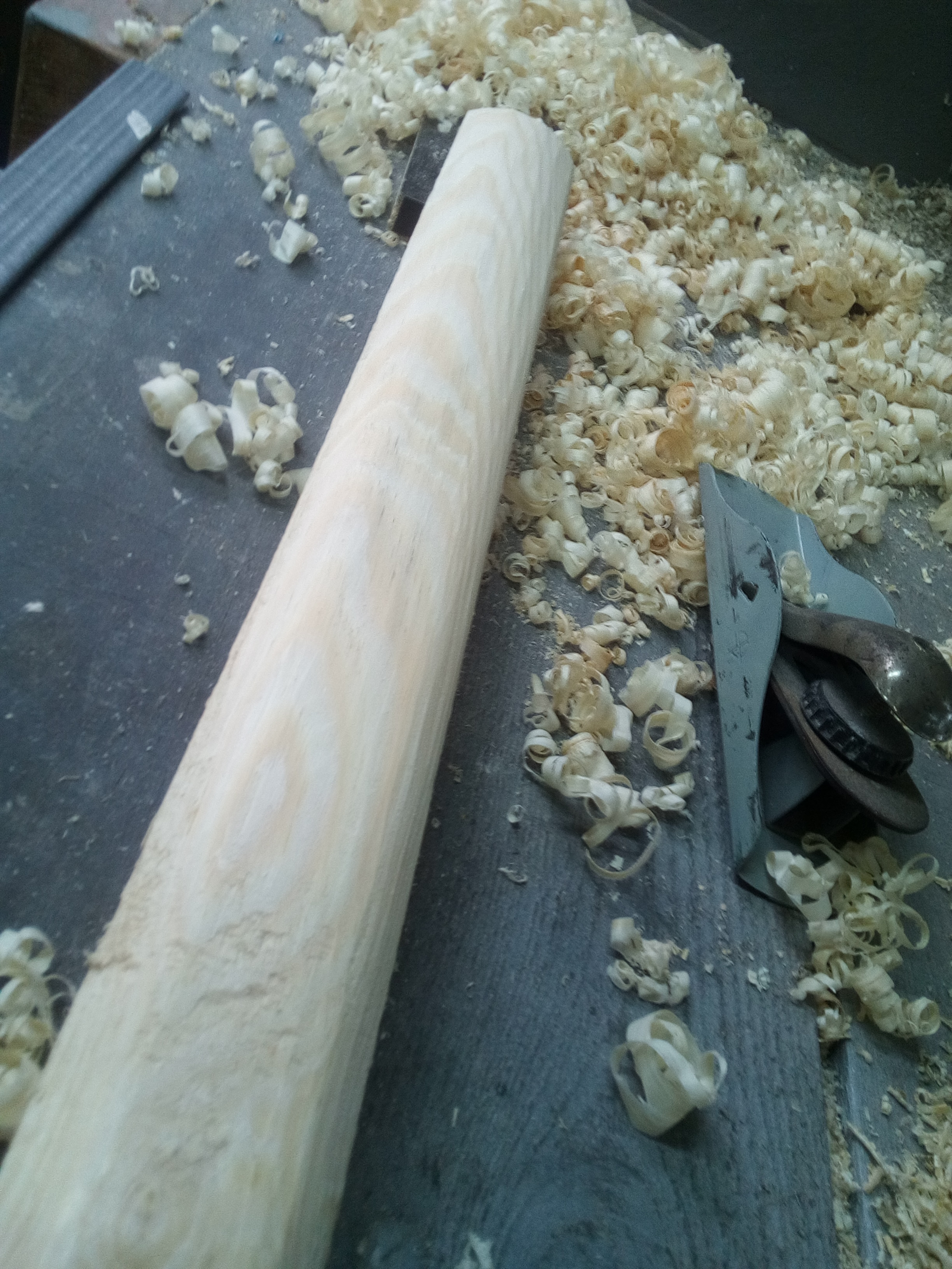

przepraszam post pod postem ale zdjęcia... które przedstawiają jak to jest zrobione, questions and answer czyli jak to moi koledzy kiedy do mnie przyjdą mówią Filip długo się jeszcze będziesz z tym kempingiem pie...ć ??? kupujemy odpady z tartaku(obladry) suszymy je jakiś rok albo i więcej.fot. 1 tniemy na beleczki kantóweczki itp w zależności od potrzeb. Fot. 2 wyrównujemy heblujemy. Fot .4 ręcznym hebelkiem nadajemy kształt. Fot. 5 szlifujemy. Fot. 6 i 7 sklejamy pokazane na przykładzie drzwi od klopa :lol: Fot. 8 szpachlujemy i szlifujemy. Fot. 9 barwimy na żądany kolor. Fot. 10 lakierujemy min 4 warstwy oczywiście pomiędzy warstwami szlifujemy odpylamy. Fot. 11 i mój ulubiony etap montujemy :D a reszta zdjęć jak to wygląda na chwilę obecną i Fot. 18 taka kapsuła czasu.. :lol: :lol:

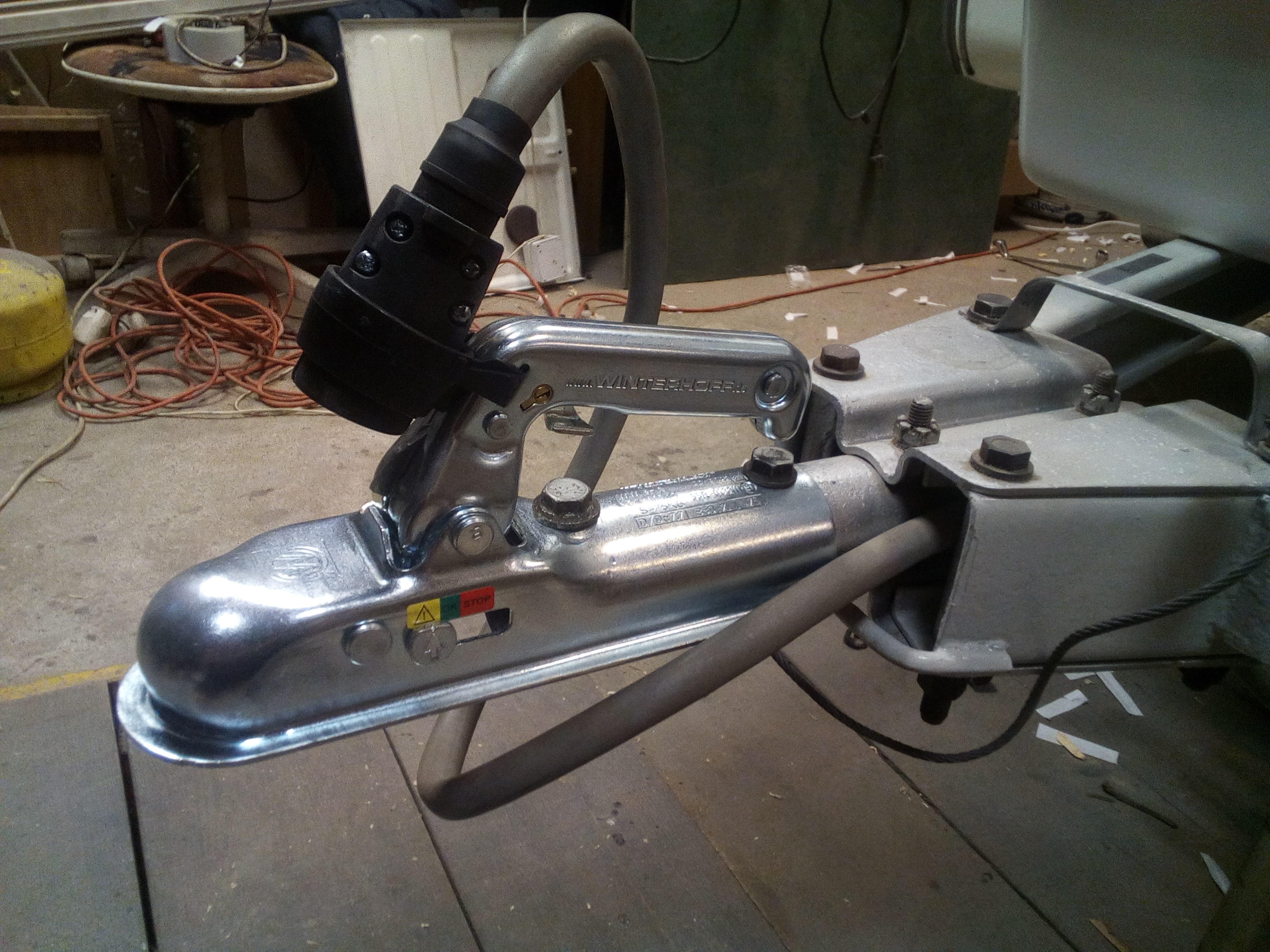

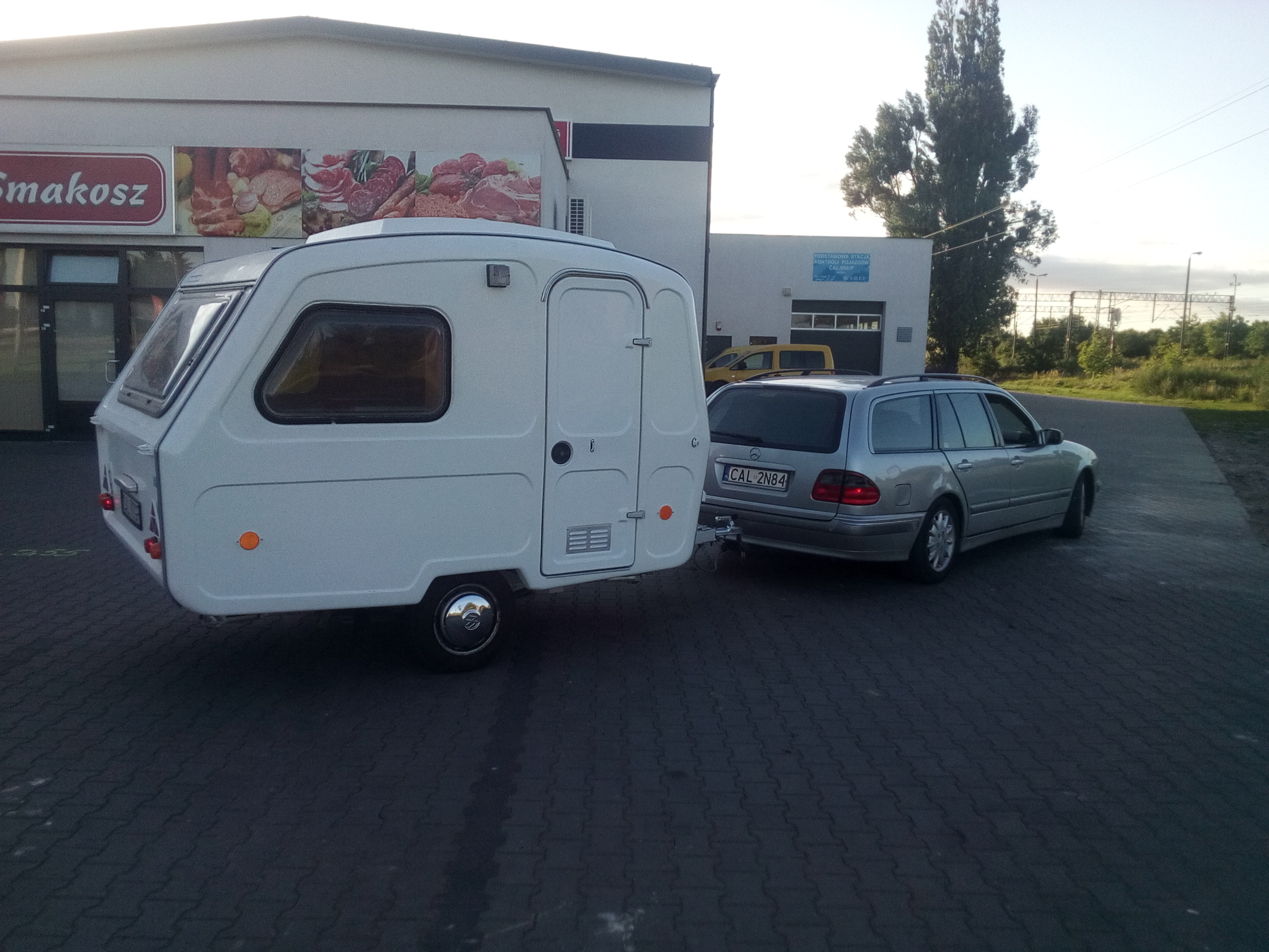

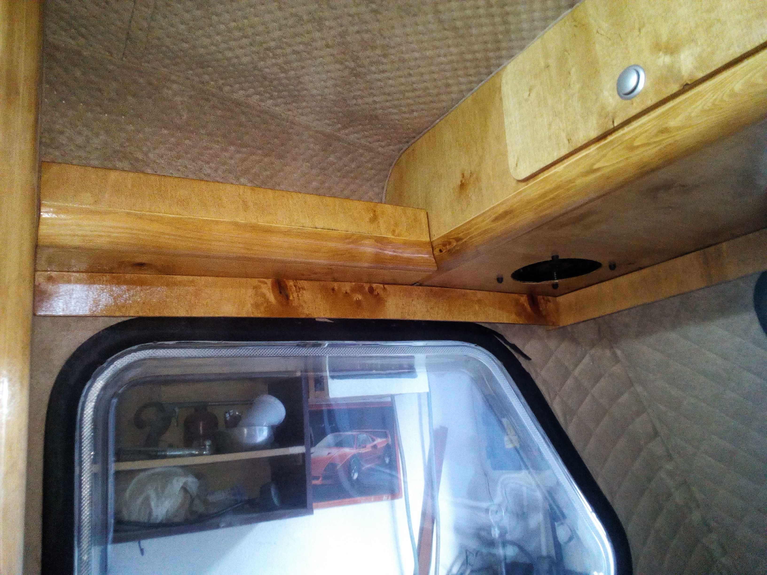

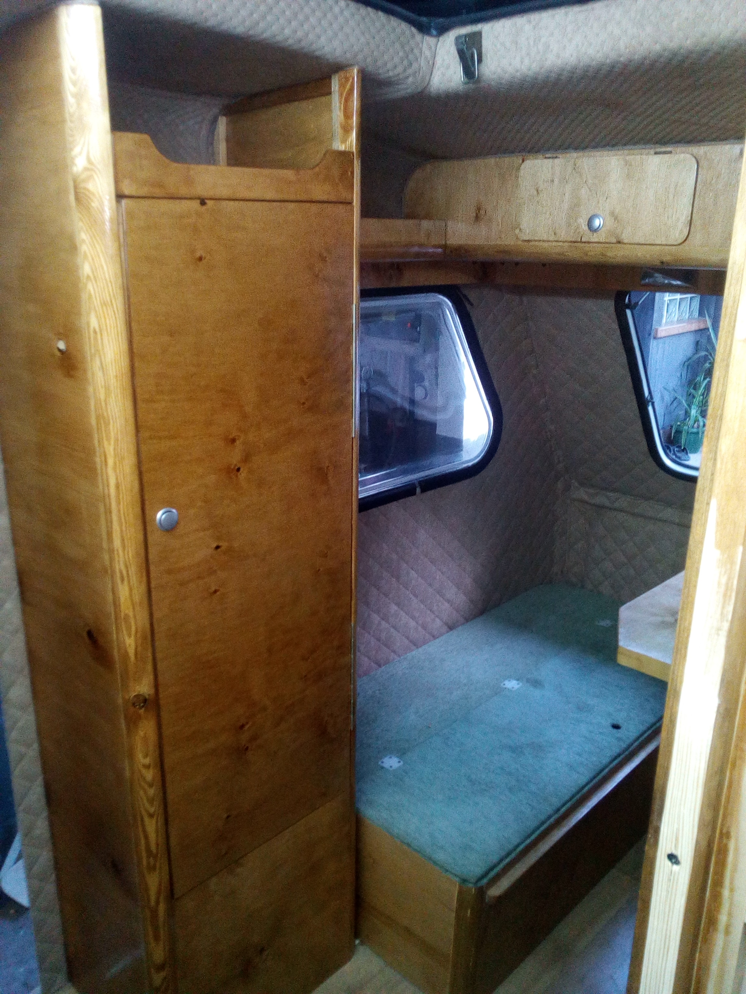

RAFALSKI socrealizm w sumie bardziej będzie pasować masz racje, miło słyszeć że widać w nich lata 60 i porównanie do jachtu takie założenie było. Florida_blue list jest schowany w drzwiach od słowojki, kurcze to moja pierwsza kapsuła czasu i k..a faktycznie zapomniałem daty...i co teraz już posklejane.... Drzwi jak na razie pomalowane z jednej strony od środka. I zamontowałem nowe zaczep przyczepy, nie jest to mercedes wśród zaczepów, ale 100 razy lepsze od tego z 84 roku. Wykonałem dzisiaj jazdę próbną w środku przyczepy celem co lata co nie lata i po za mocowaniem telewizora-polepszymy jest gitara zawieszenie zrobione przez zemnie robi swoją robotę powinienem być zadowolony.

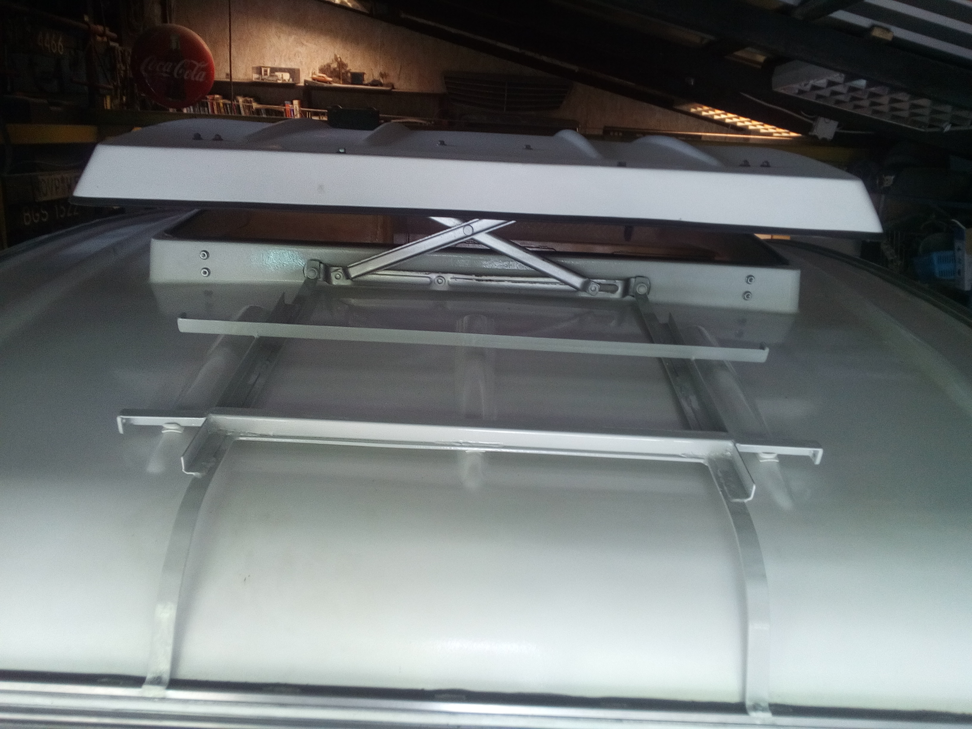

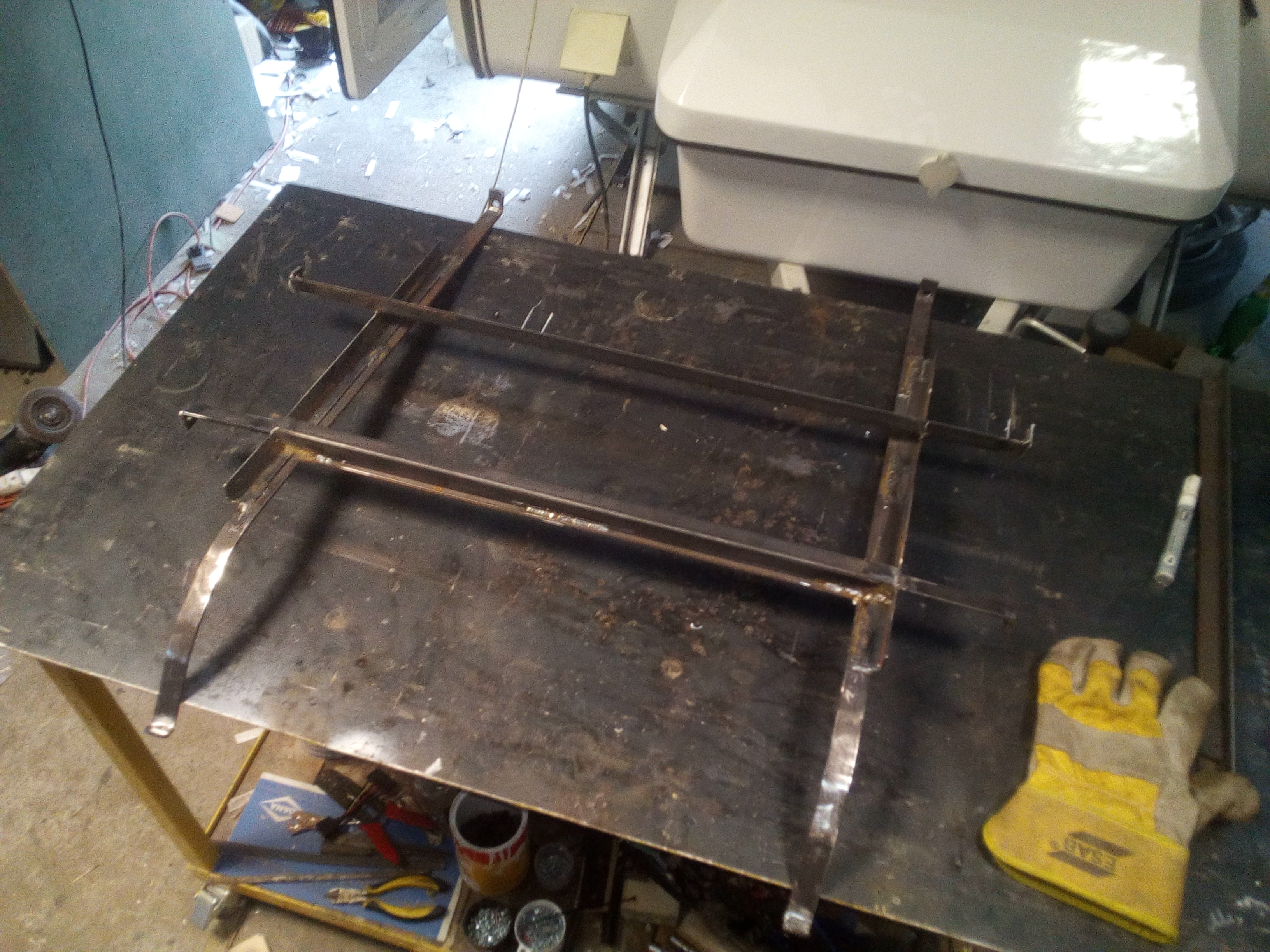

Postautor: CONFEX » niedziela, 8 lip 2018, 18:55

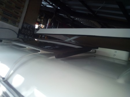

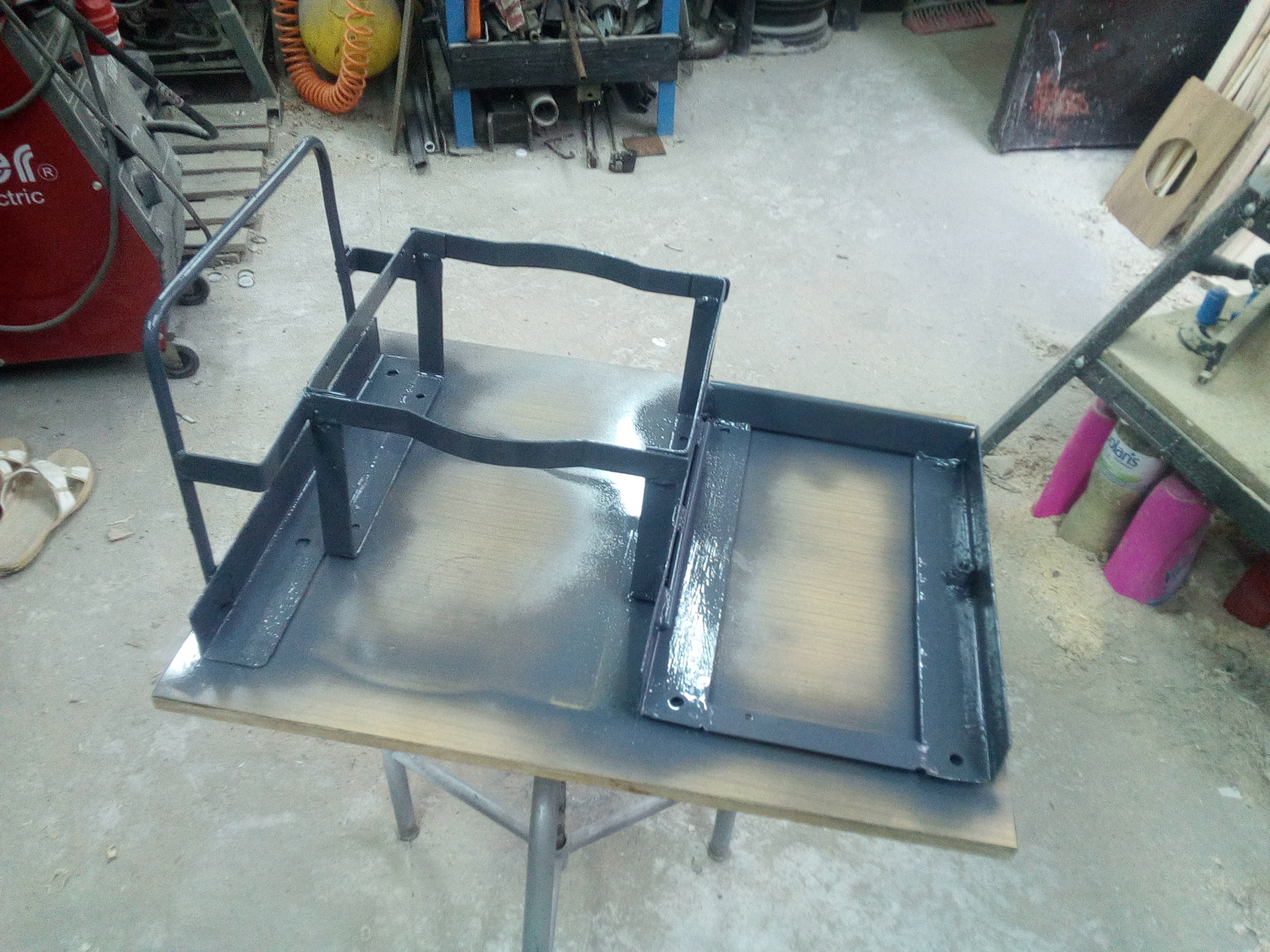

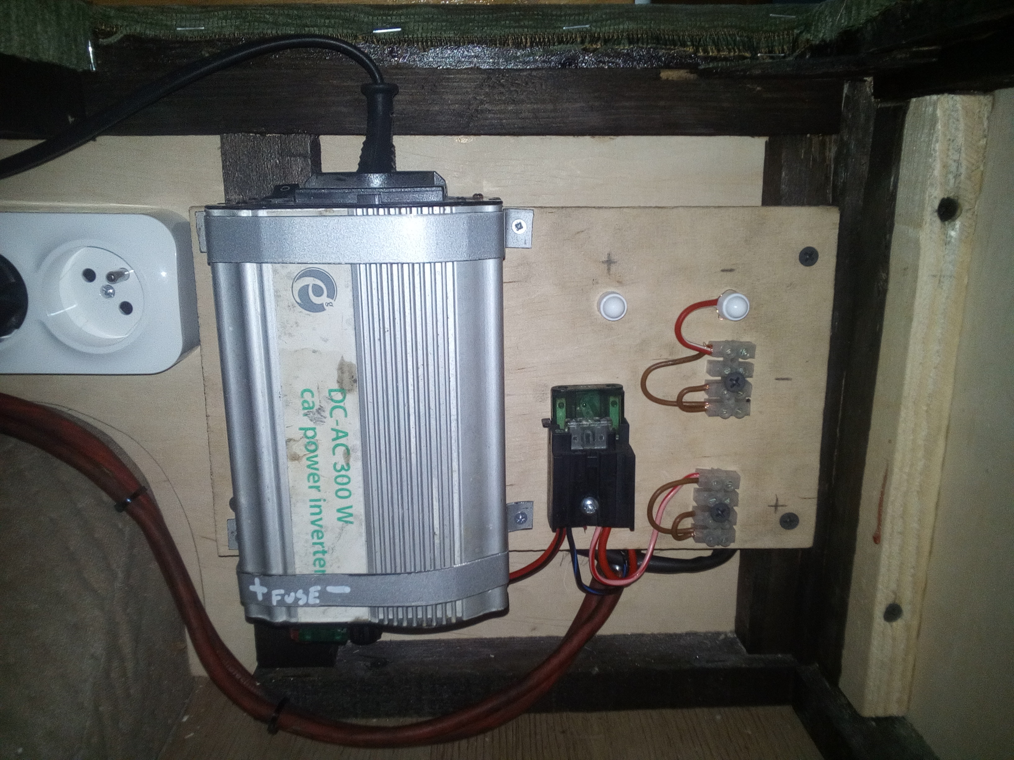

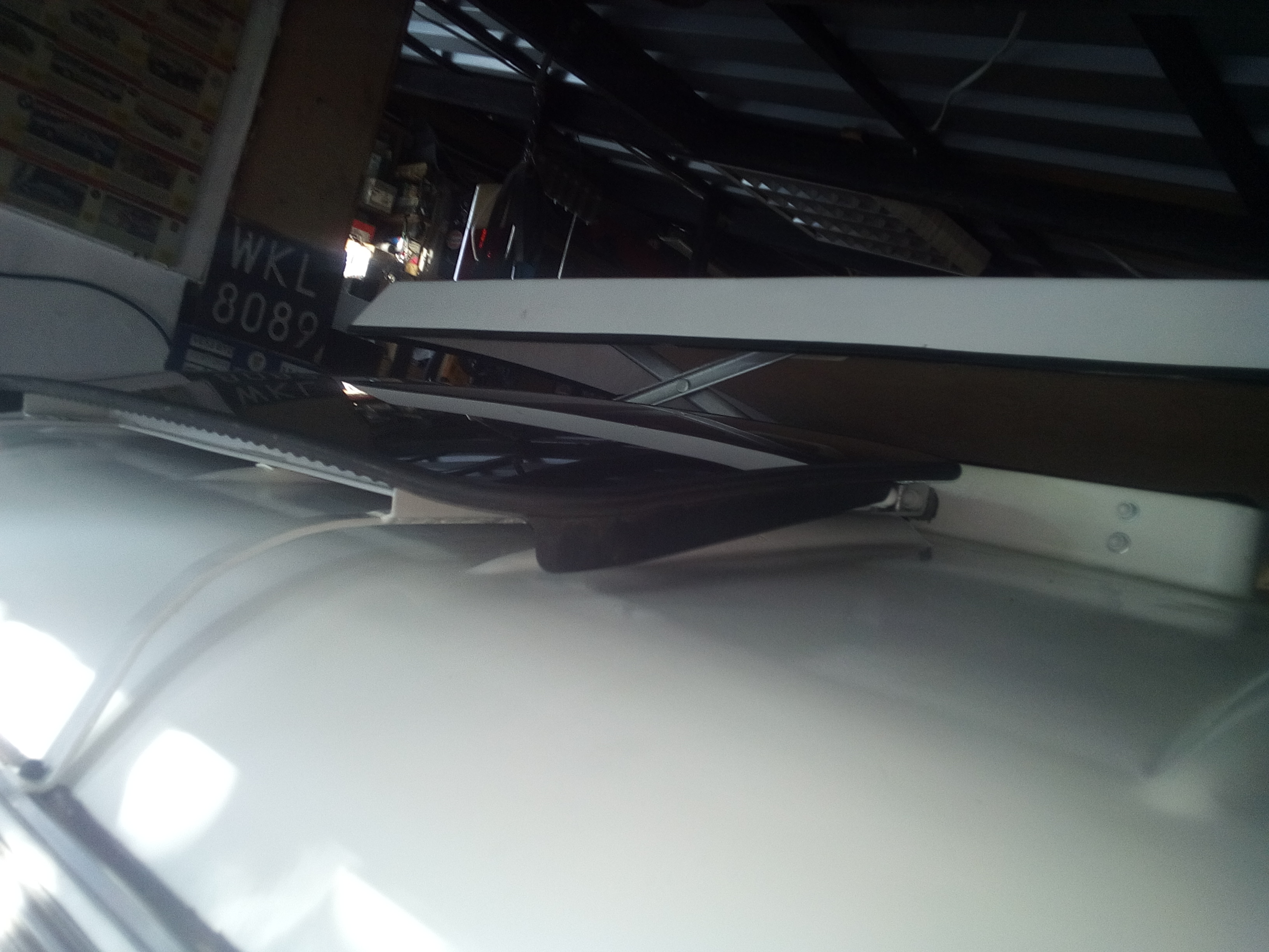

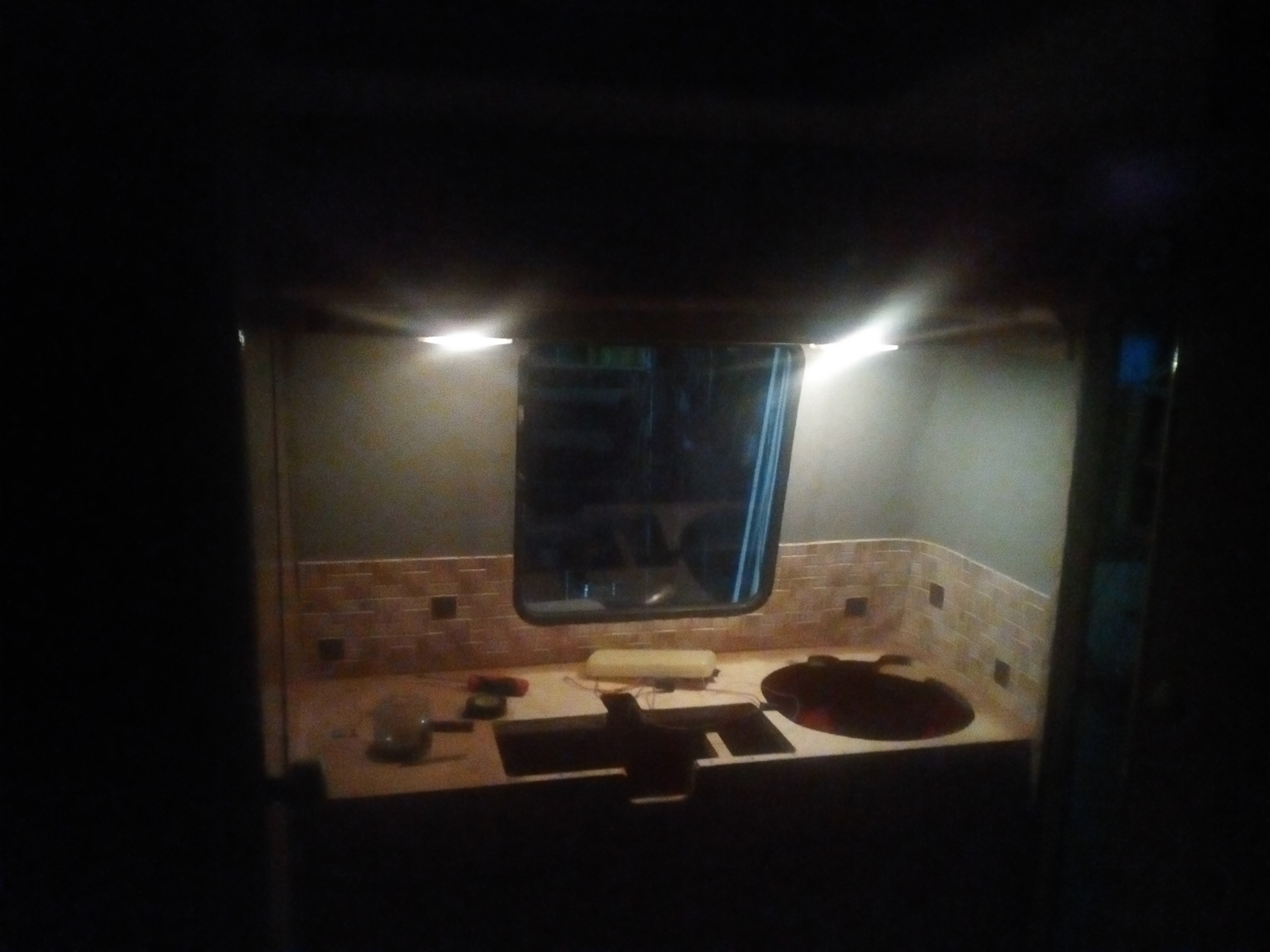

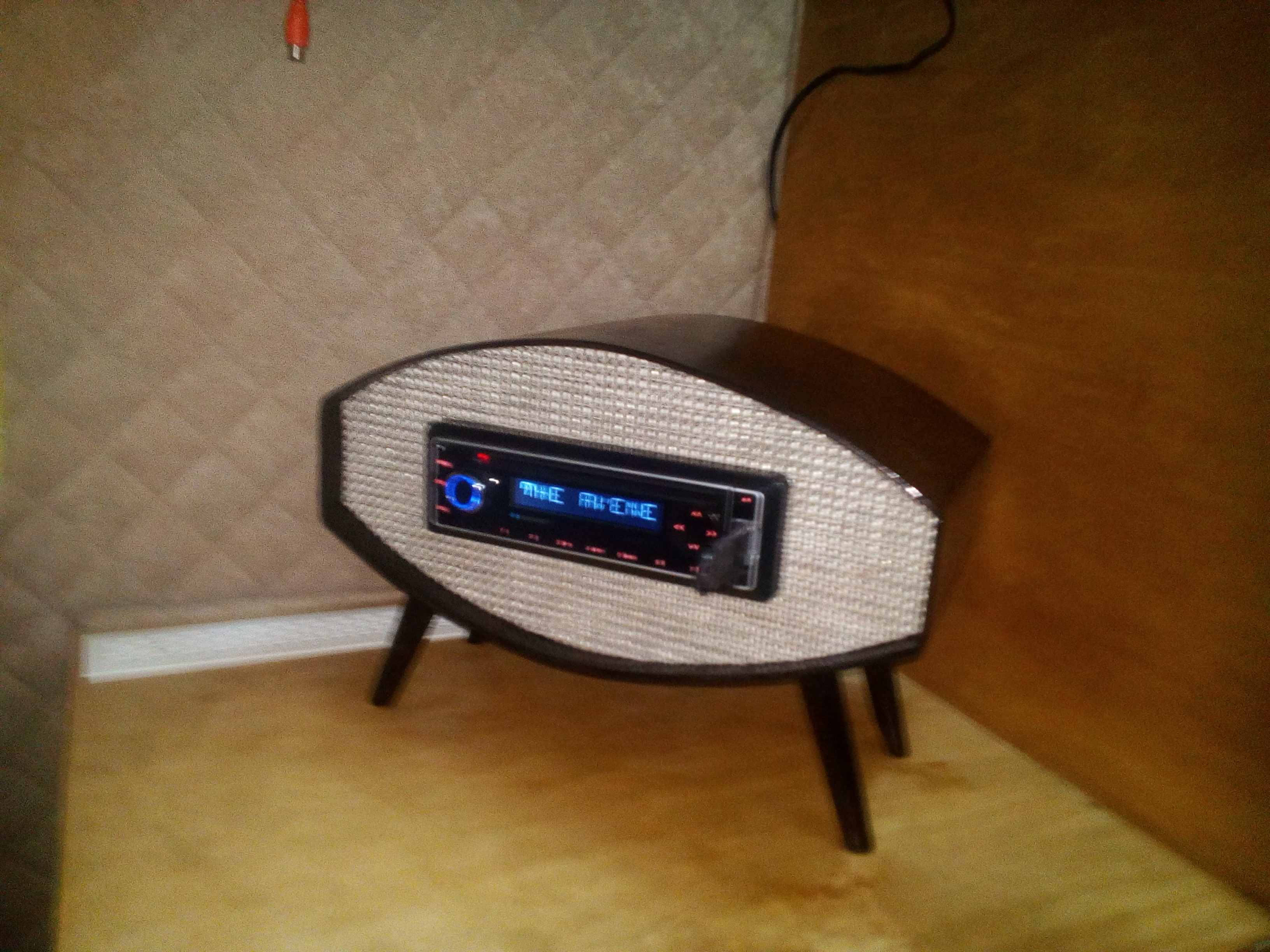

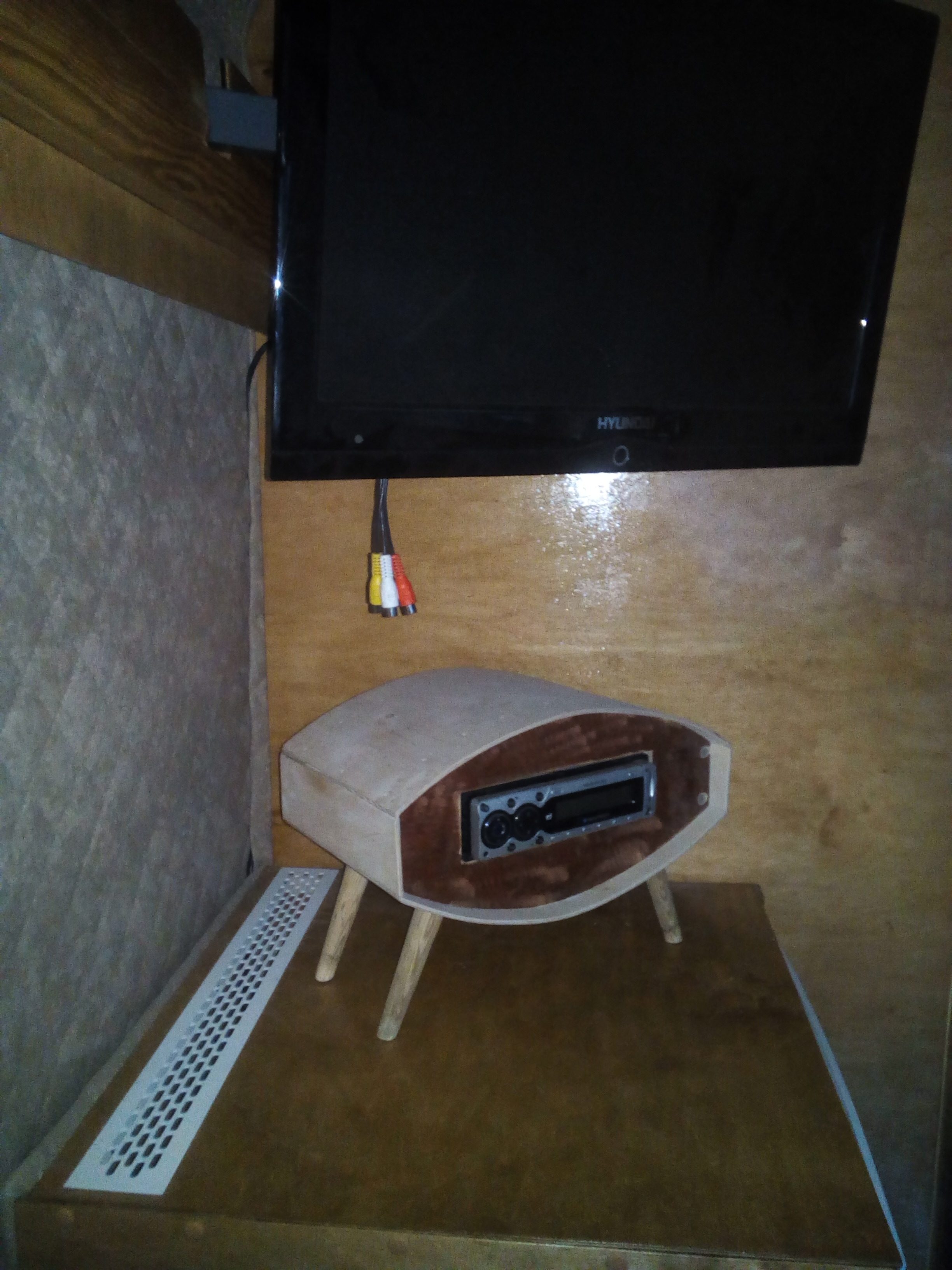

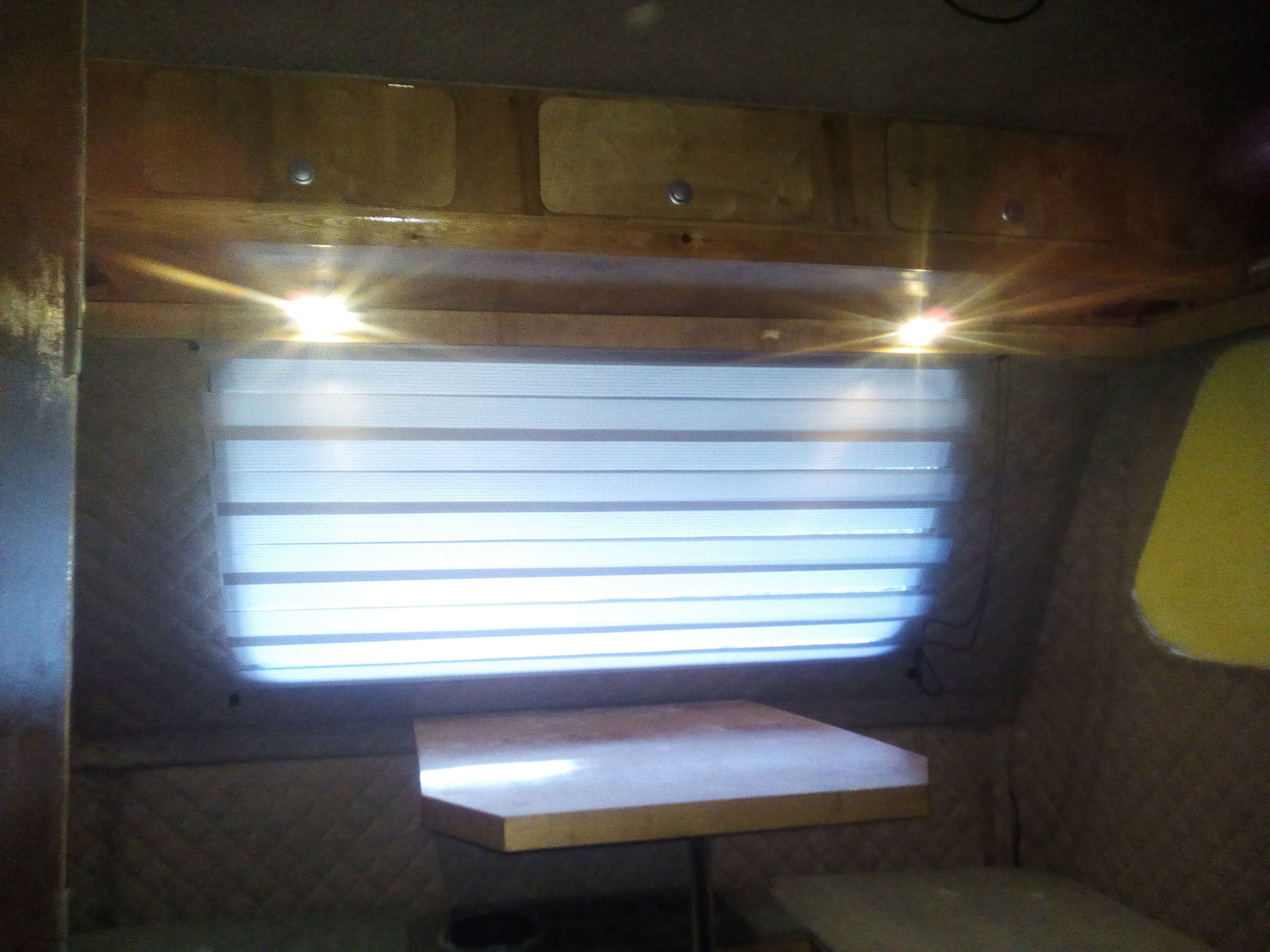

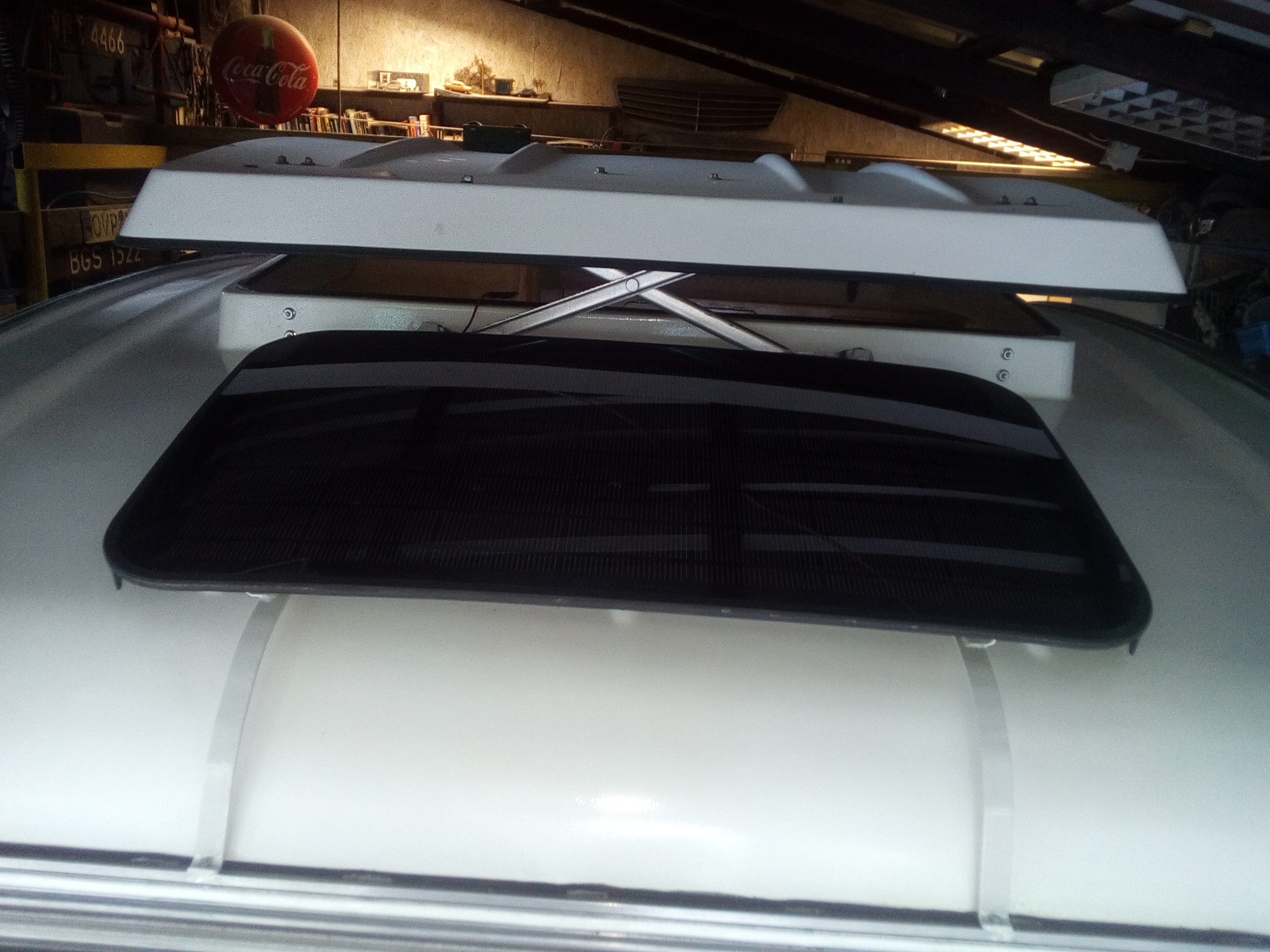

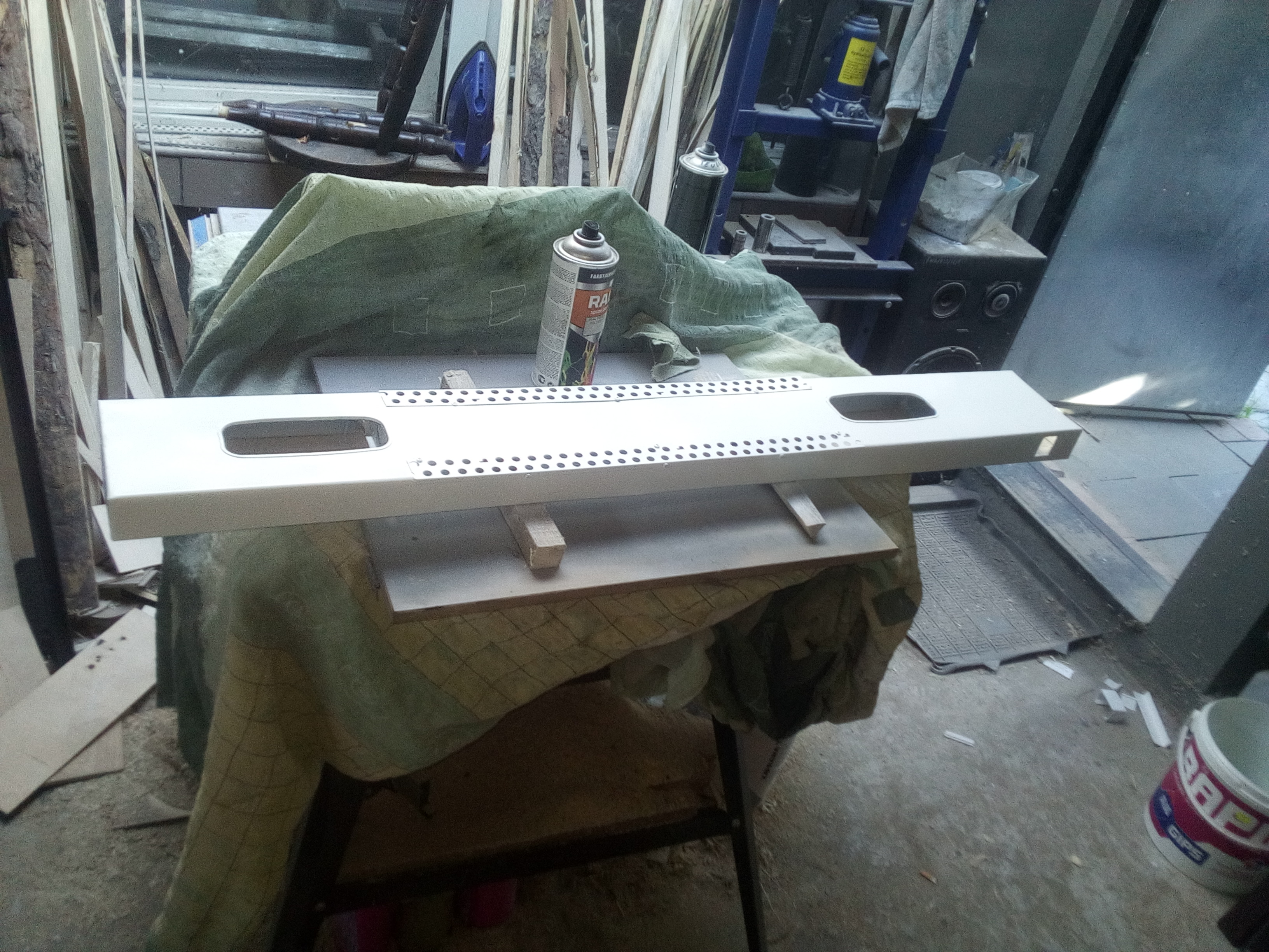

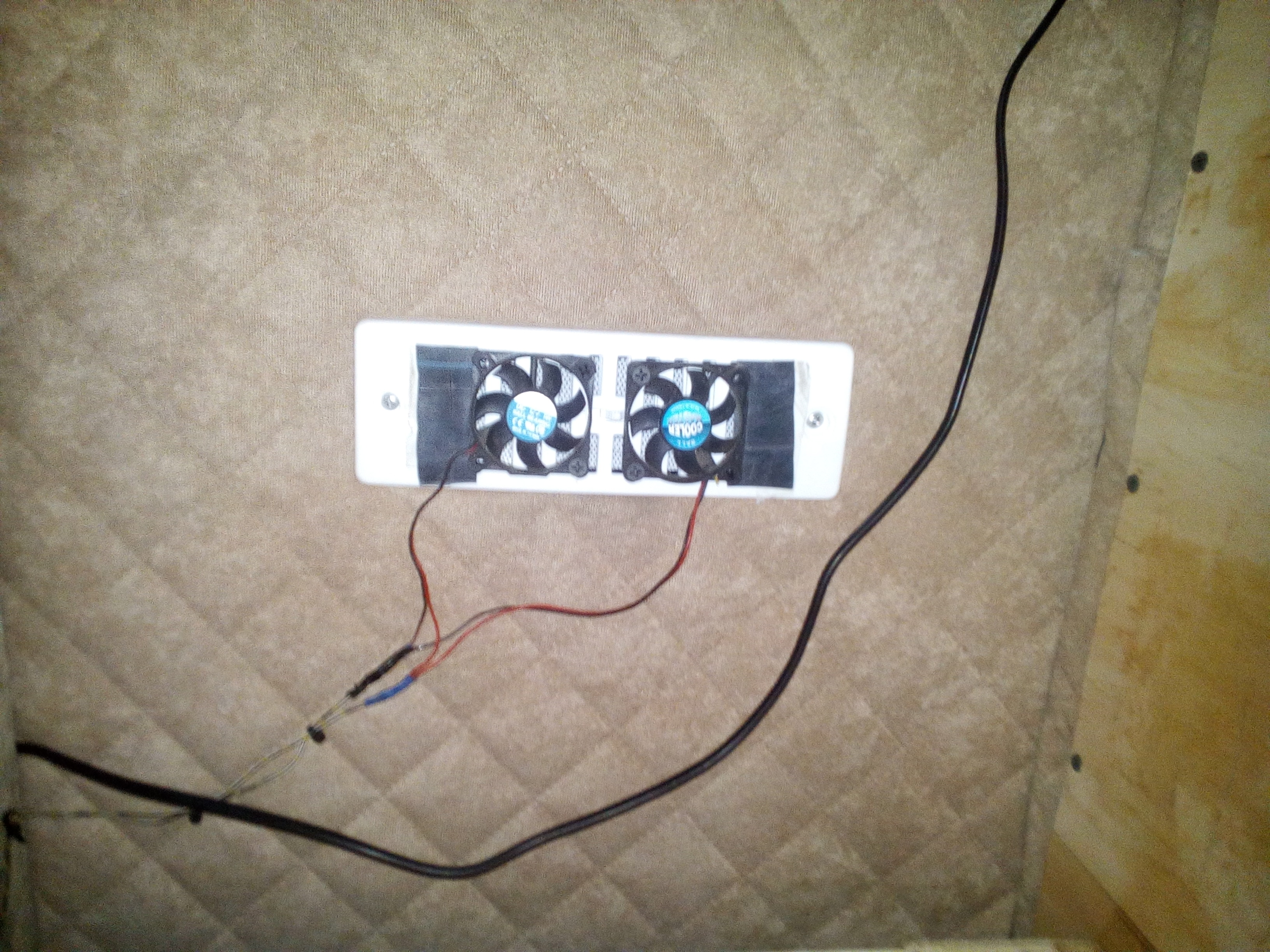

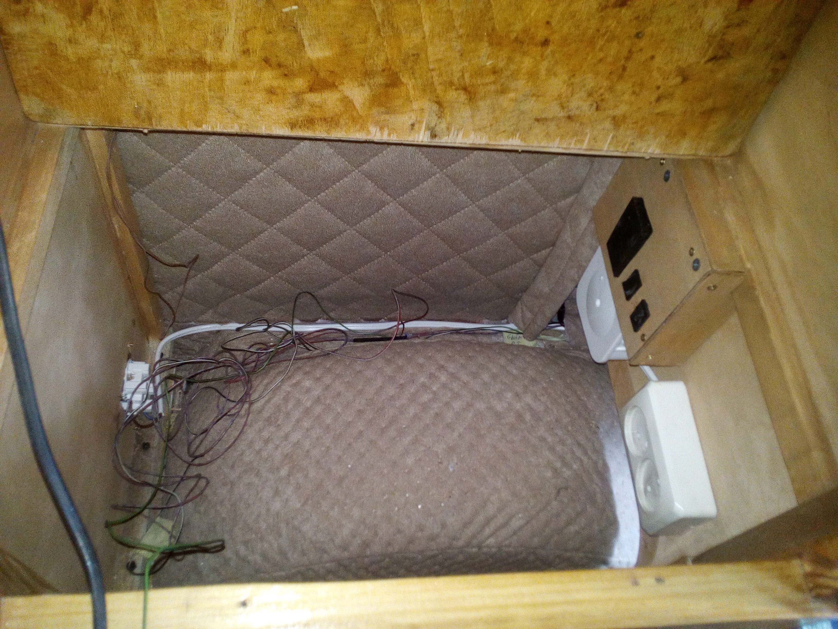

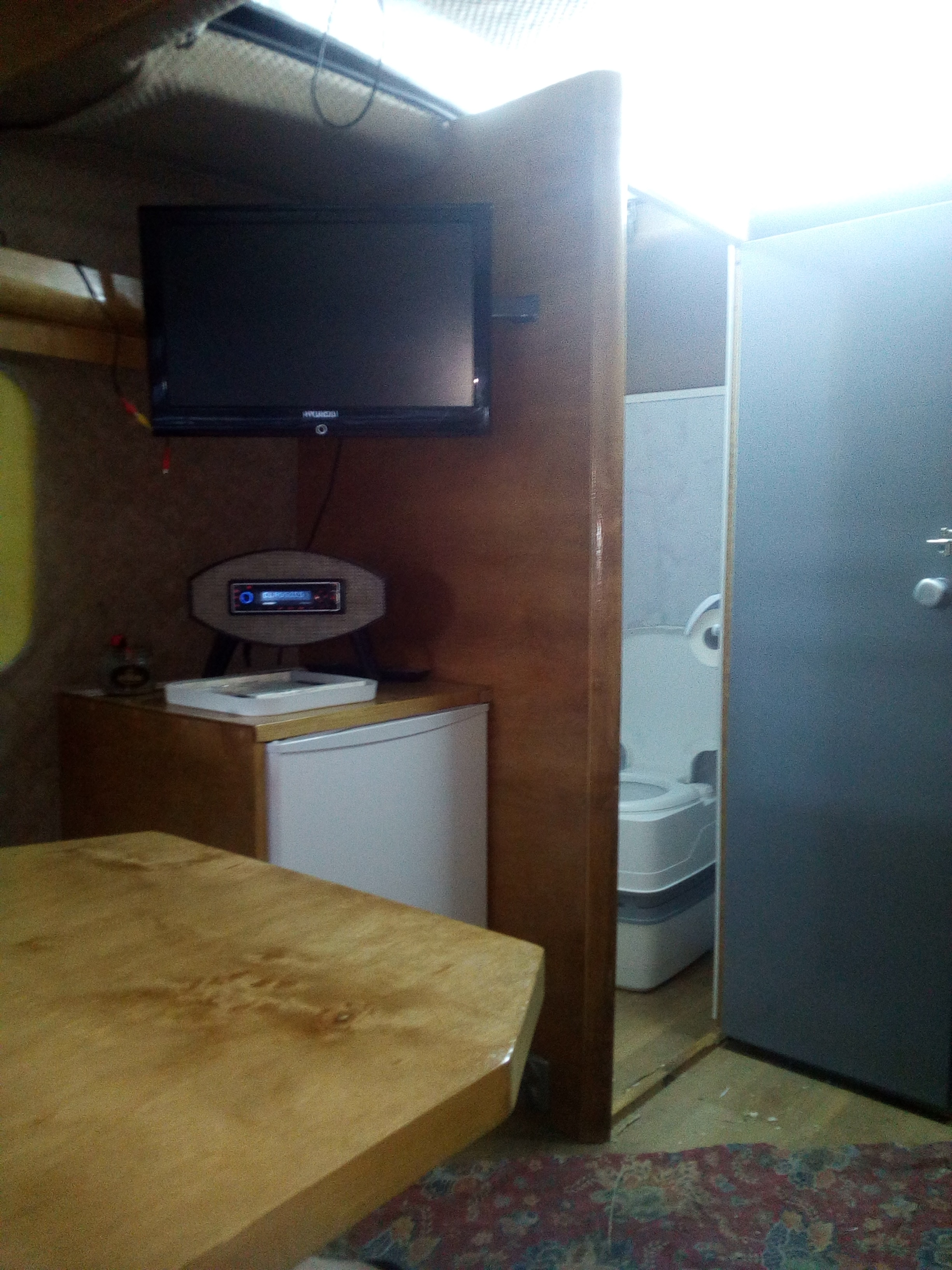

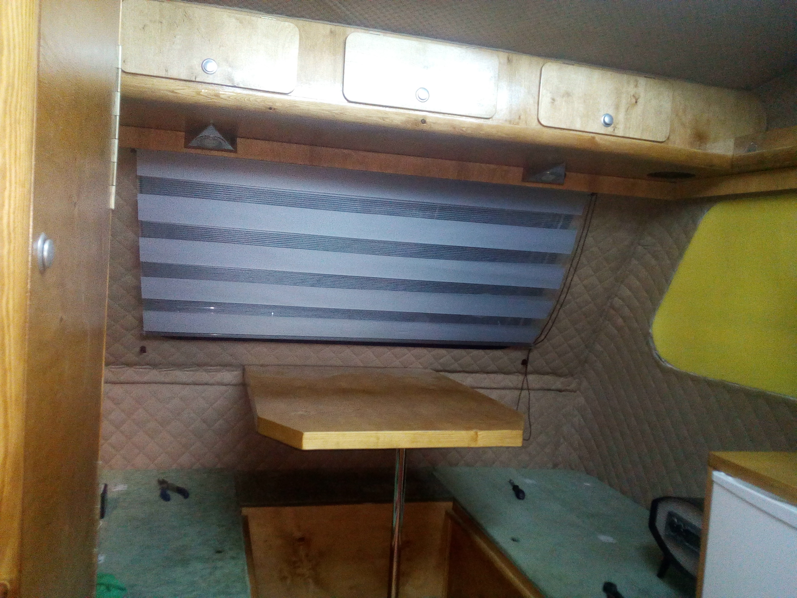

Witajcie ostatnio zamontowałem w szafie transformator do oświetlenia, chłodzenie lodówki niby małe wiatraczki ale czuć różnice :D do bakisty przerobiłem stary stojak na stojak woda, gaz, prąd :lol: pod wyrkiem zamontowałem przetwornice i teraz można oglądać tv w szczerym zad..u Z małżonką z 3 godziny myśleliśmy gdzie by tu radio wcisnąć i wszędzie szpeciło to pomysł pad na po co chować damy na wierzchu w takiej art deco vintage obudowie coś w deseń ja te stare radia lampowe pomalujemy z frontu damy siateczkę dedykowaną do ww. radia i będzie jakoś wygladać, teraz się bawię w zrobię pochłaniacz nad kuchenką i ogólnie podłączam światełka pstryczki gówienka :lol: i stwierdziłem że tyle tego że solar dam na dachu, wykonałem taki stelaż wbrew pozorom lekki i co najważniejsze bez ingerencji w budkę a na to dokręciłem ogniwo fotowoltaniczne z szyber dachu audi w pełnym słoneczku daje 16v damy jakiś regulator napięcia i doładowania aku w sam raz :P

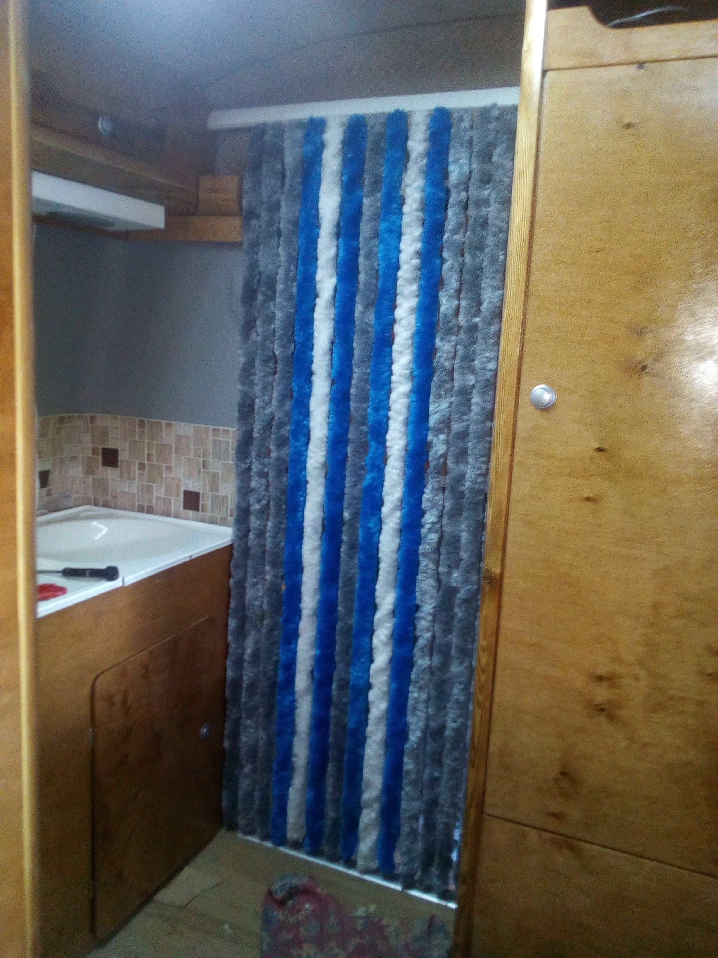

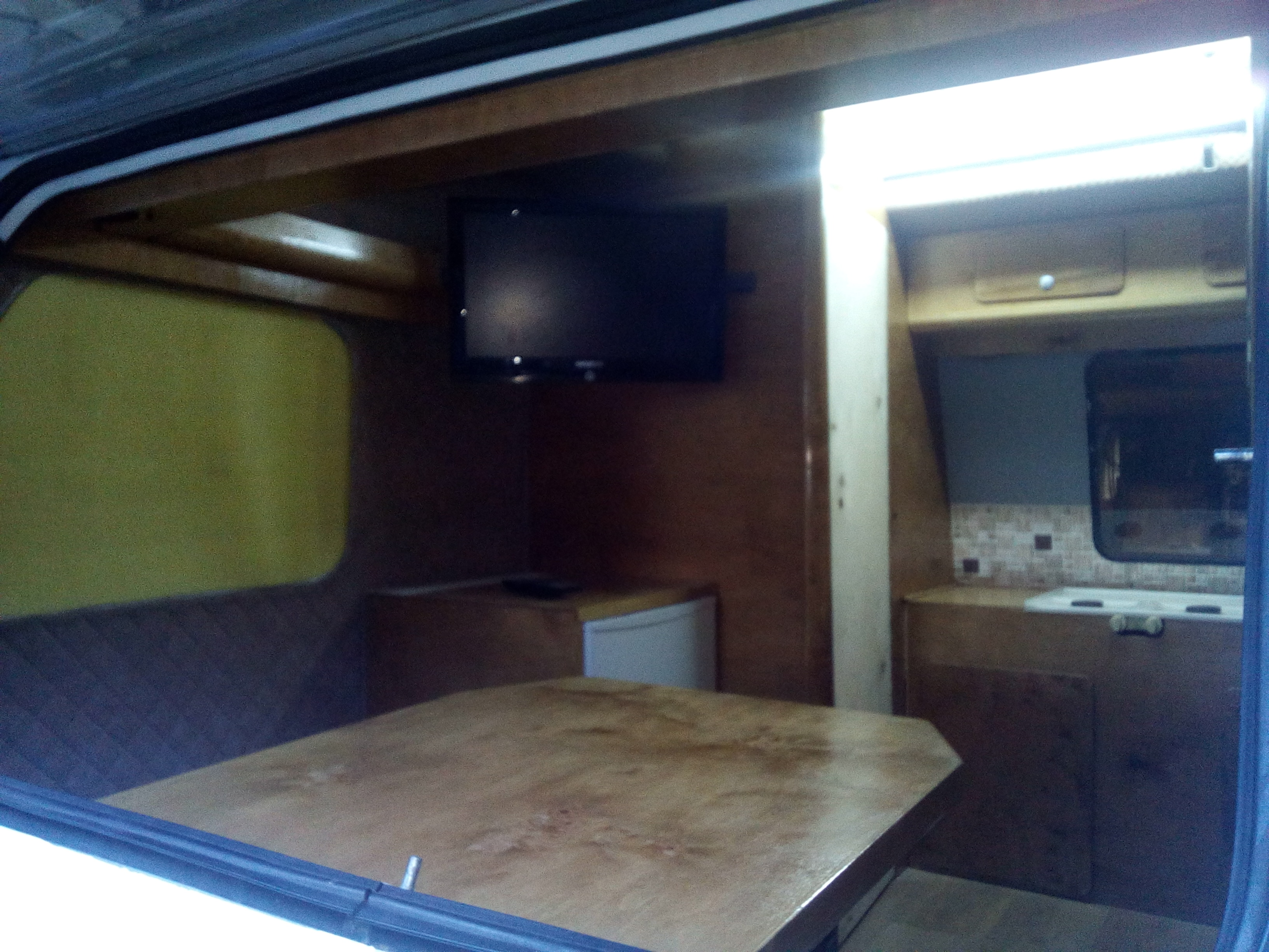

Postautor: CONFEX » poniedziałek, 16 lip 2018, 21:39

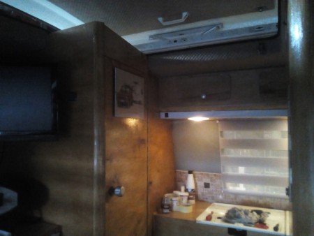

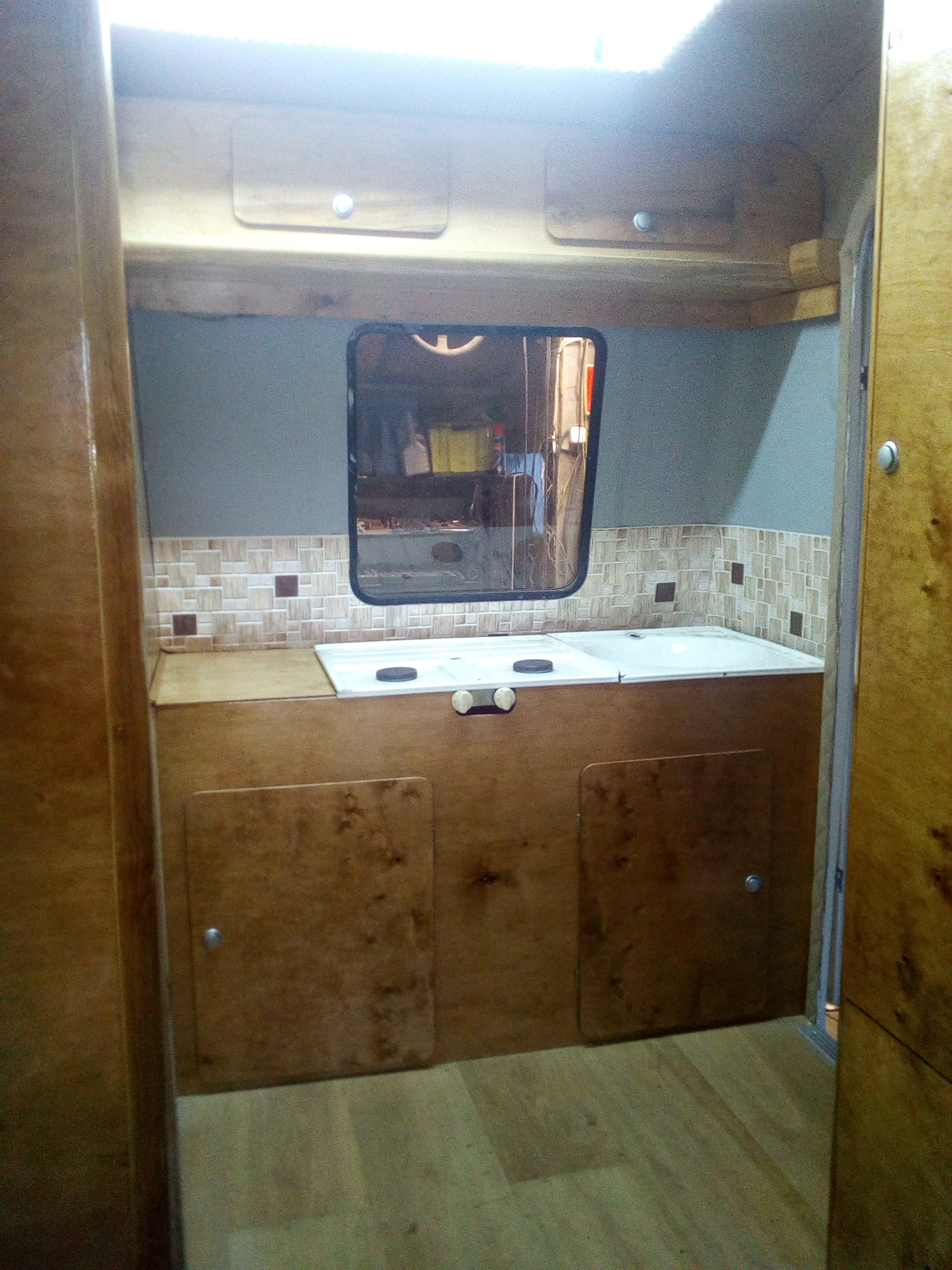

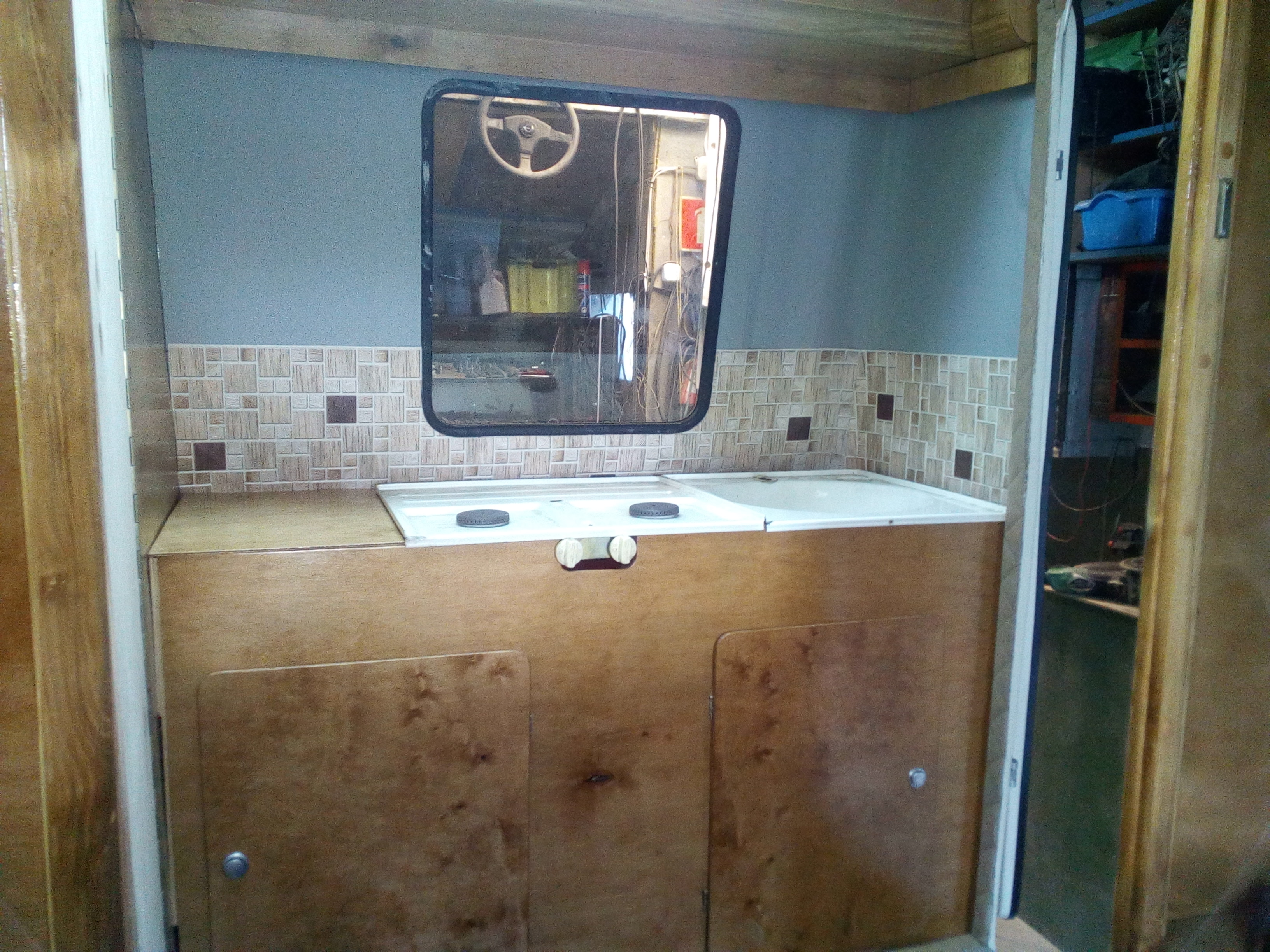

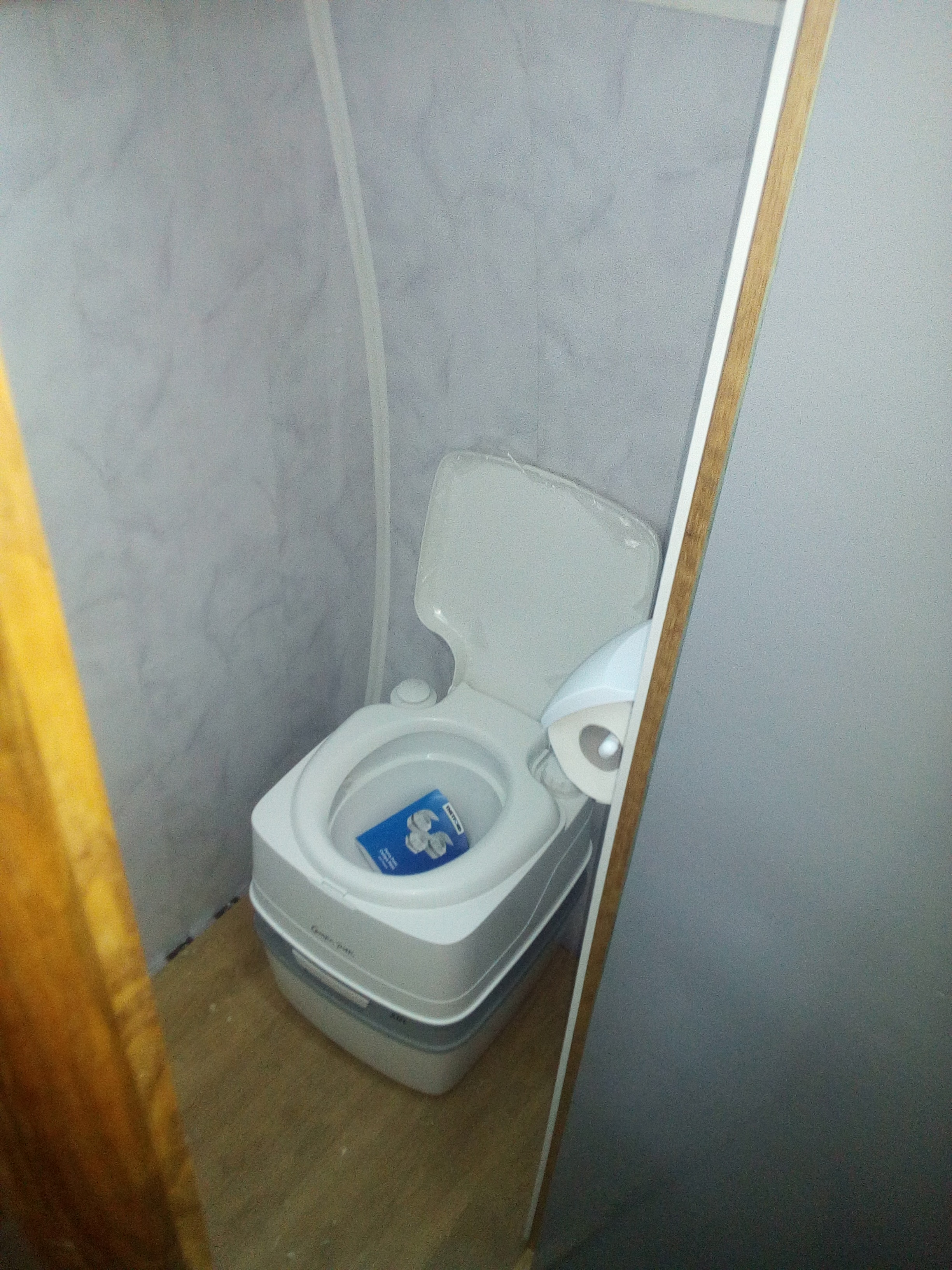

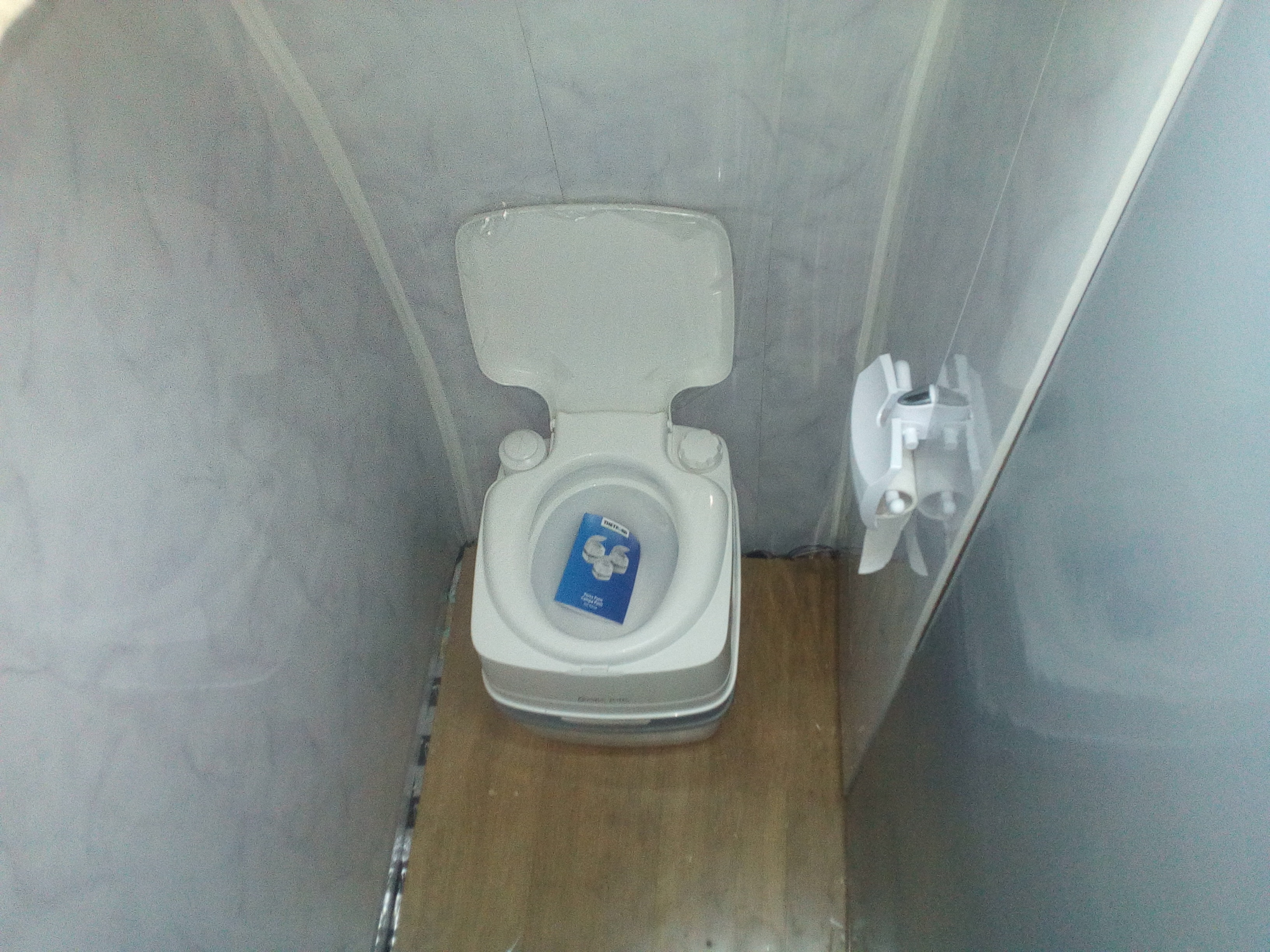

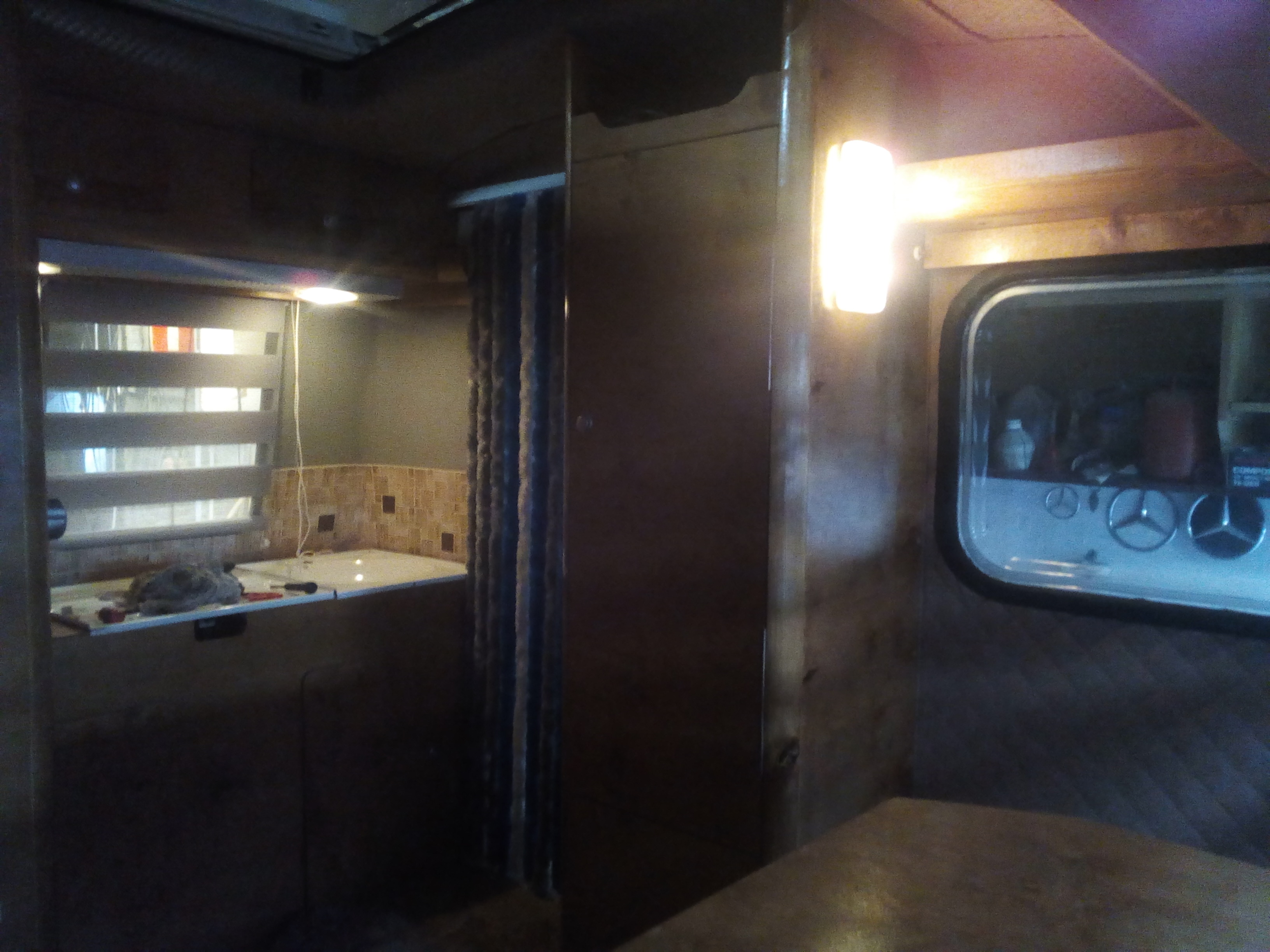

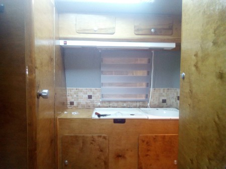

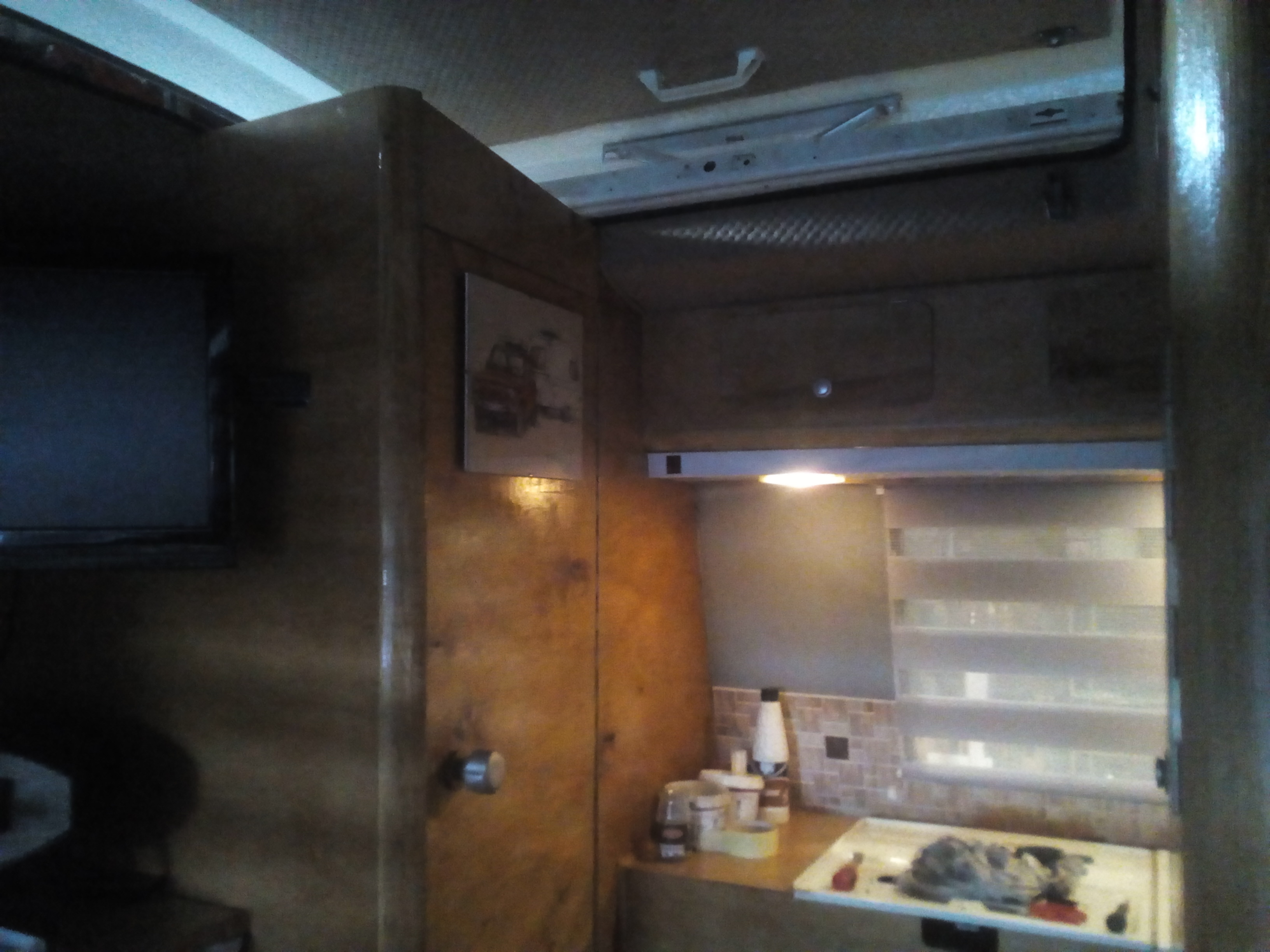

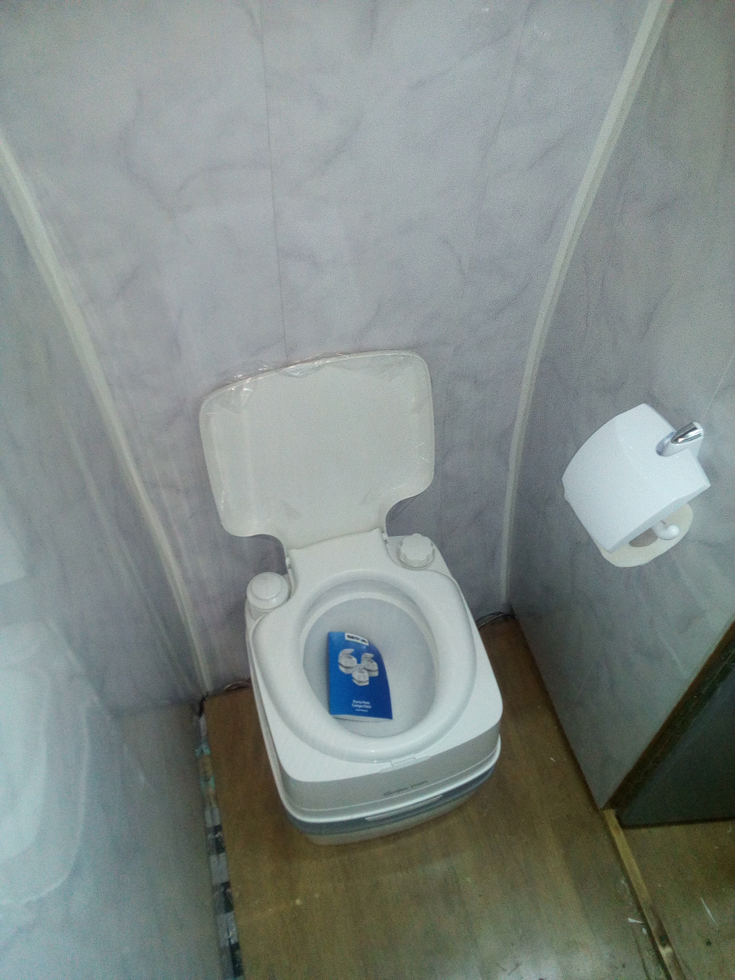

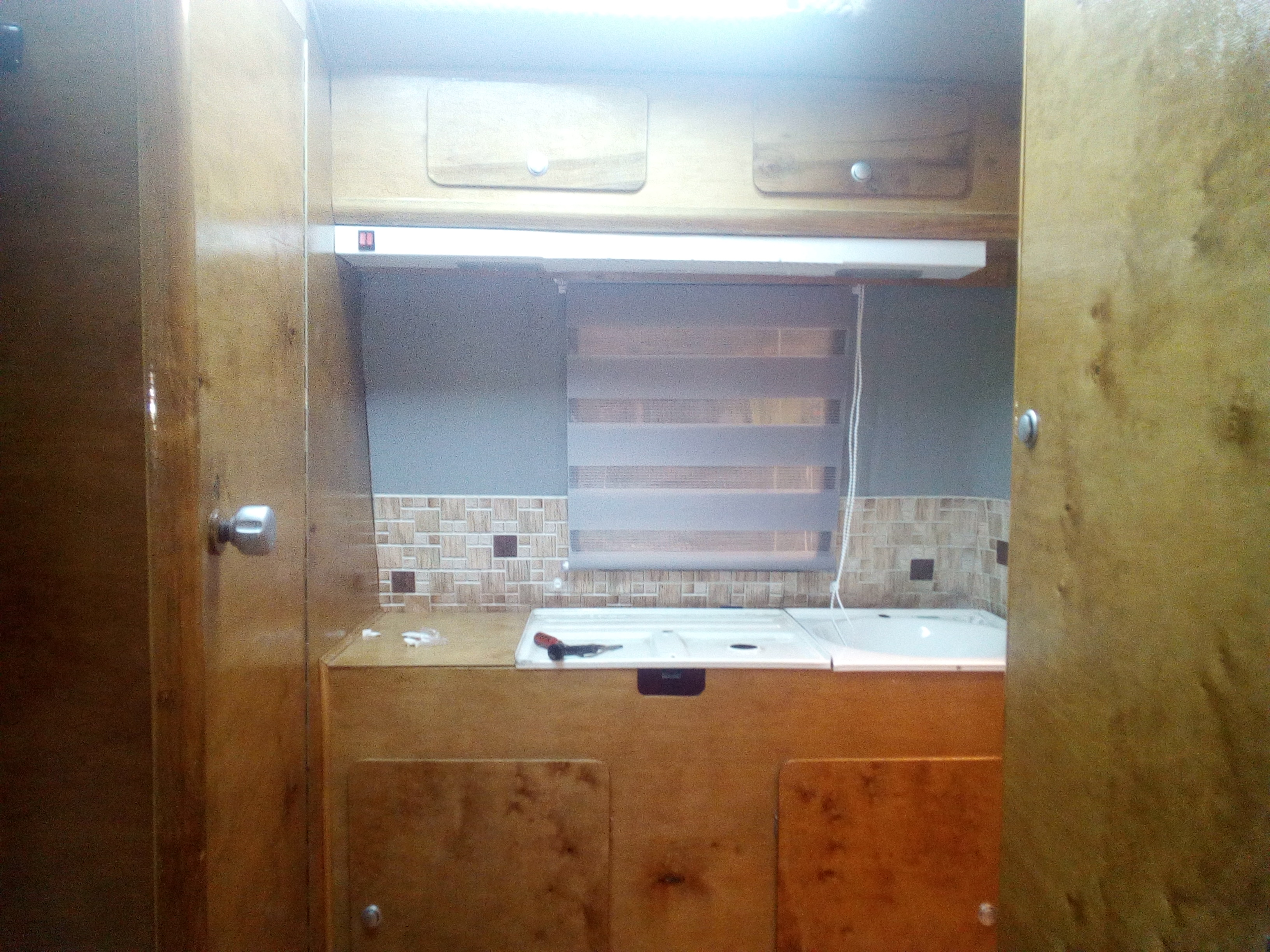

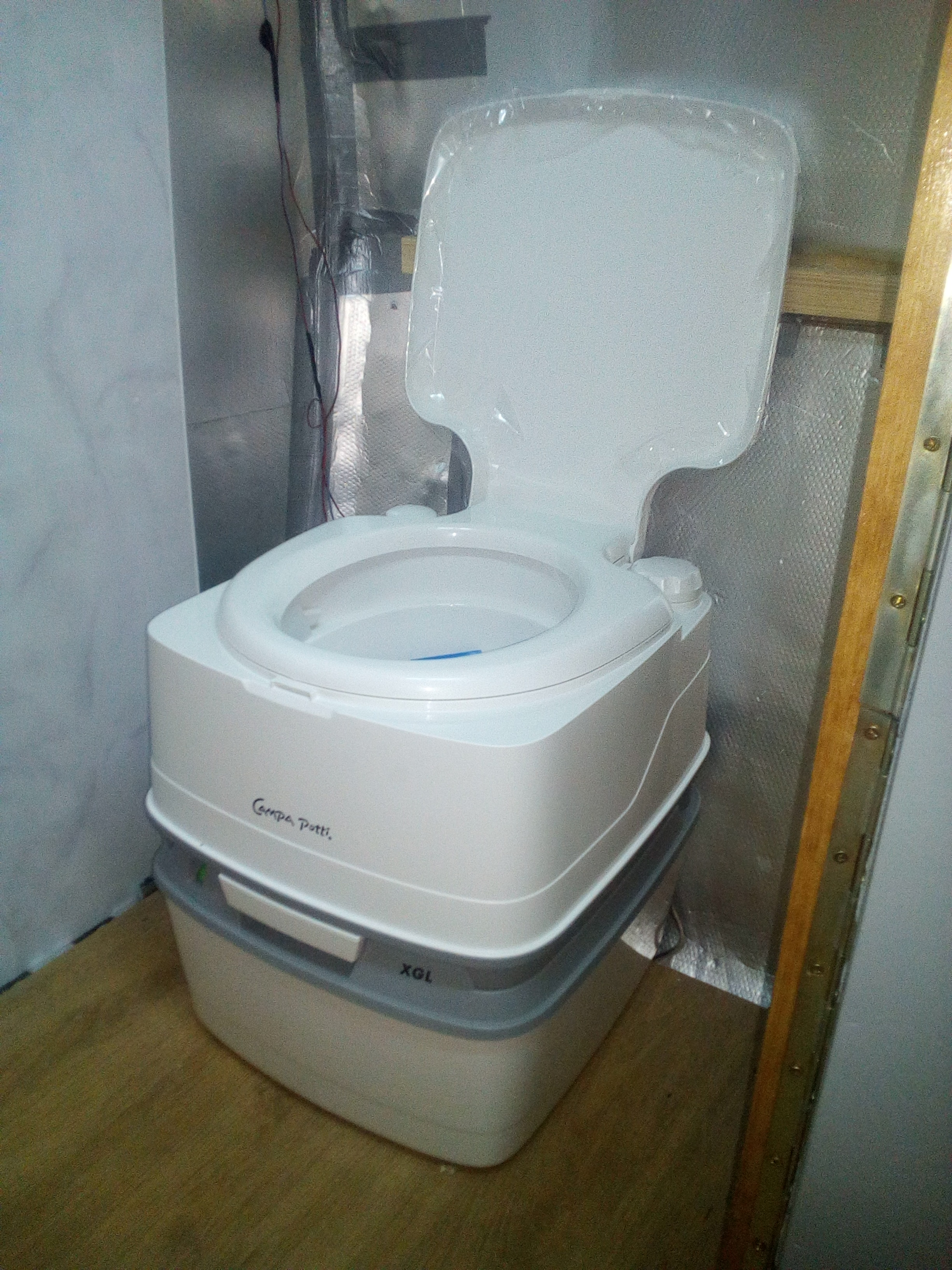

Okap-pochłamiacz zainstalowany, rolety dzień noc też na miejscu, i tron dzisiaj przyszedł 8-) z tzw.gòwnometrem :lol: radio też zainstalowane i jak widać wkawałeczek w kibelku panele na scianie będą :P

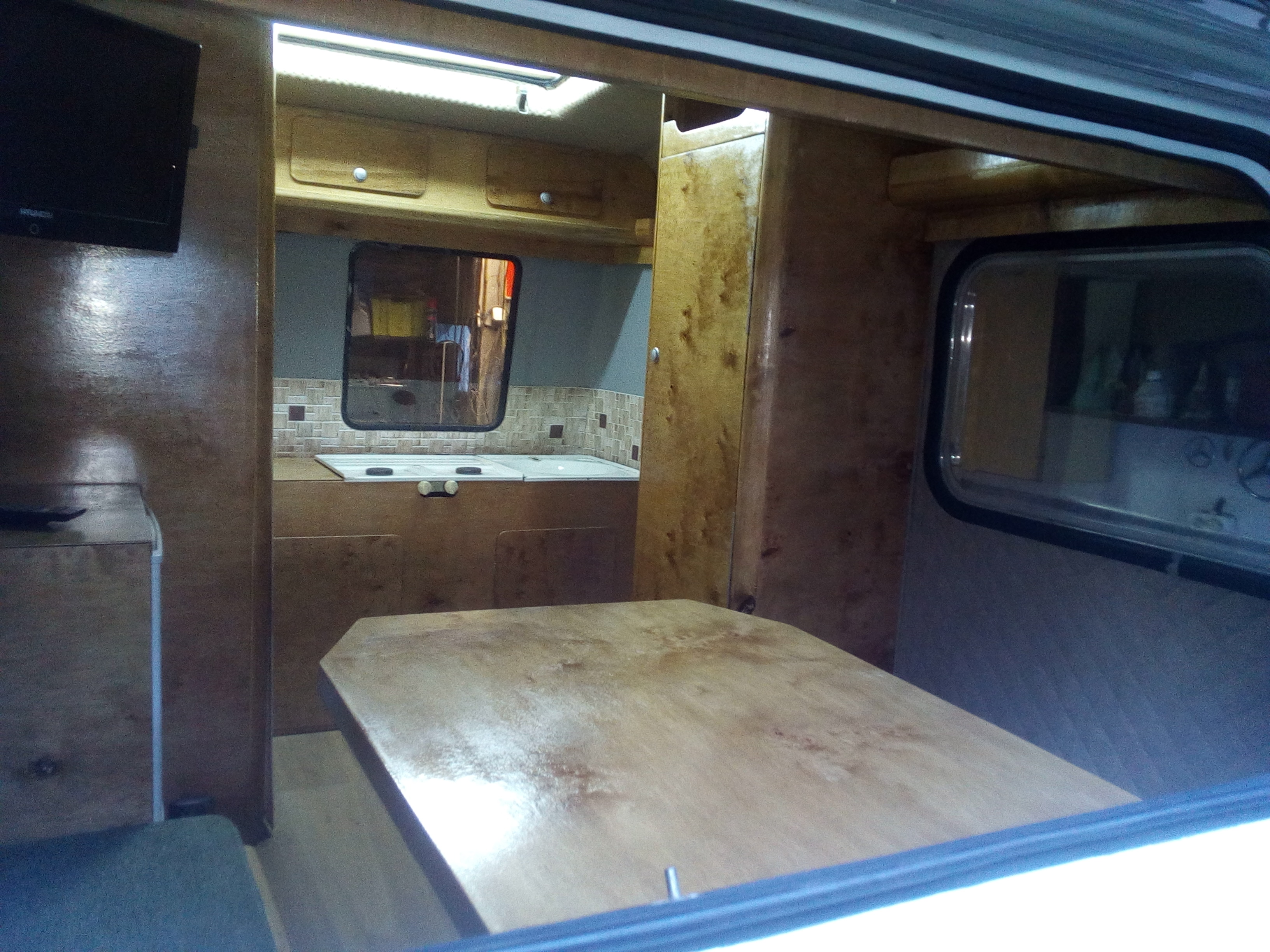

A blat stołu też robiłeś? Jakiej jest grubości?
Re: Remont Niewiadów n 126D rozpoczety
Postautor: CONFEX » wtorek, 17 lip 2018, 06:23

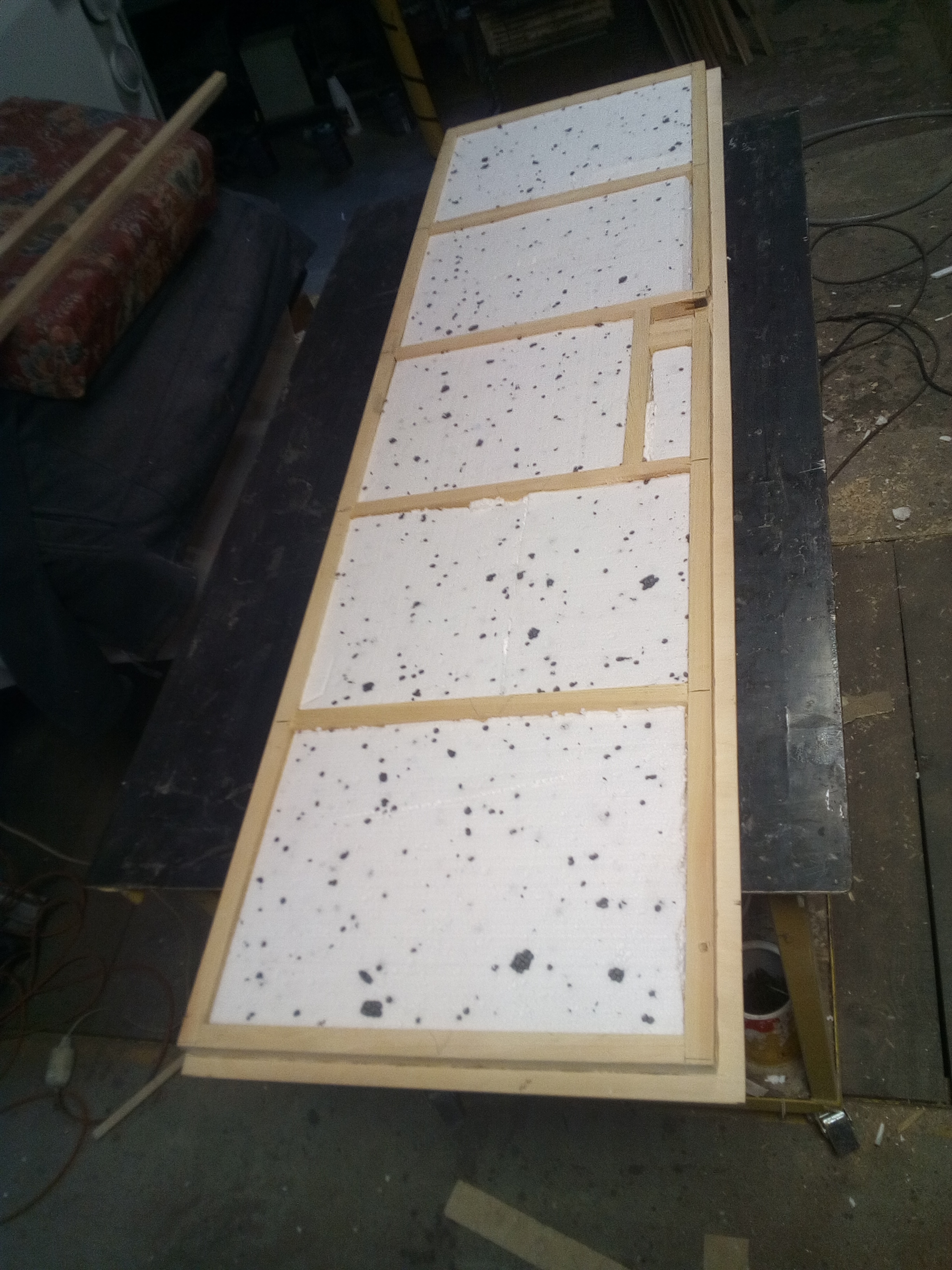

Florida_blue 100% całego wnętrza jest nowe, ale prawie każdy z tych mebelków ma jakąś czastke ( listewke, śróbkę, bądz mocowanie) starego mebelka takie moja chora fanaberia żeby zostawić coś z tamtego poprzedniego. W przypadku stołu, który teź robiłem jest to jego mocowanie do ściany które ze względu na grubość blatu 4 cm musiałem odsunać listewka od ściany bo stół nie chciał się zalogować...stół jest wykonany z rama drabinkowa od spodu zwykła płyta osb 7mm odgóry płyta sklejkowa, w środek pianka montażowa, okleinja, a z ciekawostek od spodu blatu skaj-a.

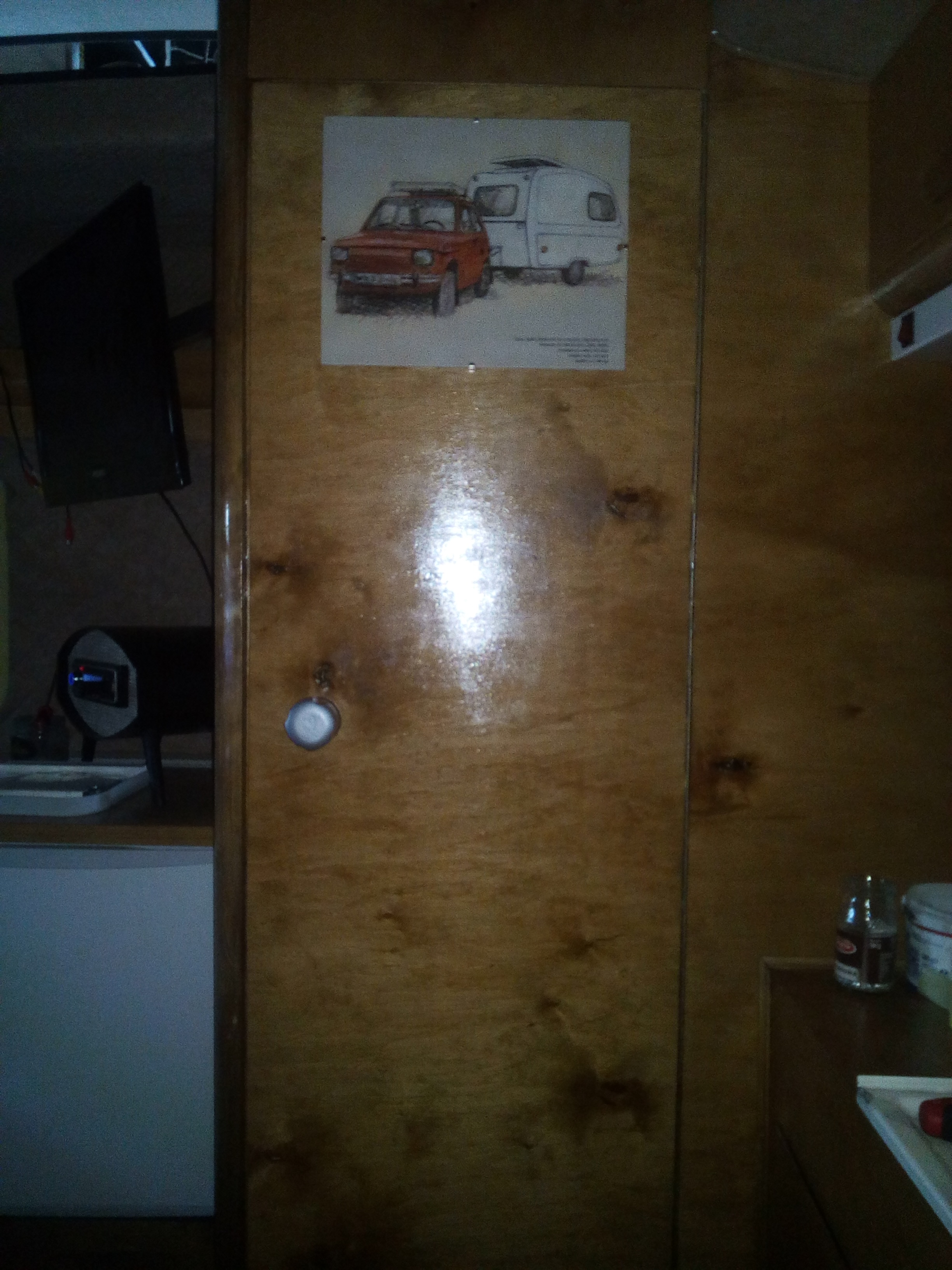

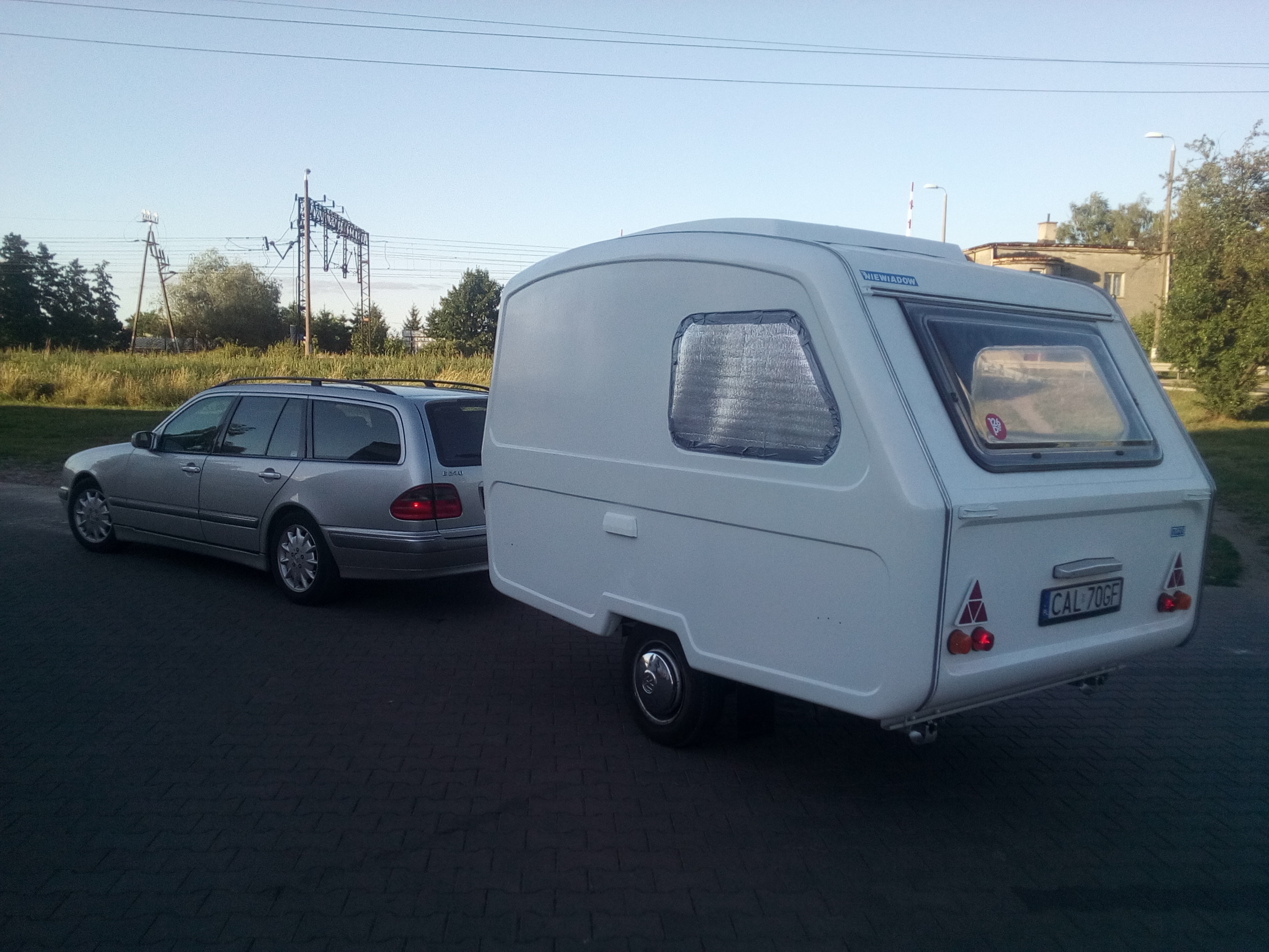

Postautor: CONFEX » sobota, 21 lip 2018, 20:52

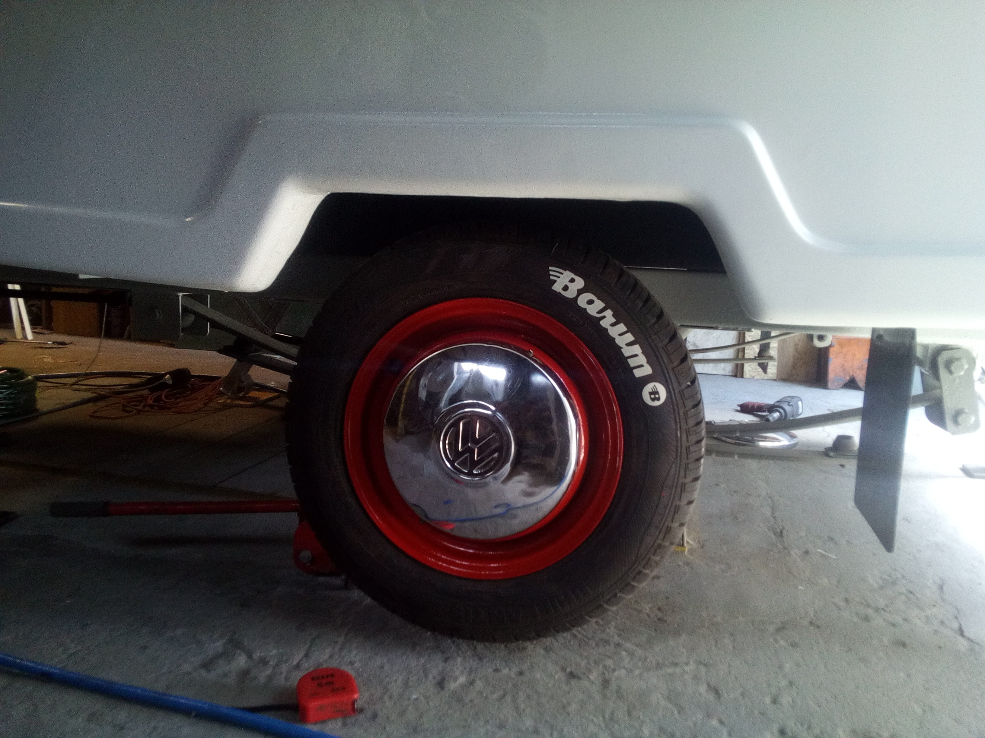

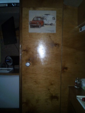

a dziekować dziekować :) Kocury zainstalowałem żeby sobie jeszcze bardziej utrudnić wchodzenie i nieustanne wychodzenie, jedna felgę pomalowałem drugiej mi się na razie nie chce :lol: kable do solara poprowadziłem i powoli kończę walkę ze ścianami w kiblu stopień trudności 11 na 10 biorąc pod uwagę kładzenie czegoś prostego na coś wyobłego, i tak jak miałem wizję przed remontem urzeczywistniłem ją montując ten oto obraz z zestawem 126 :!:
