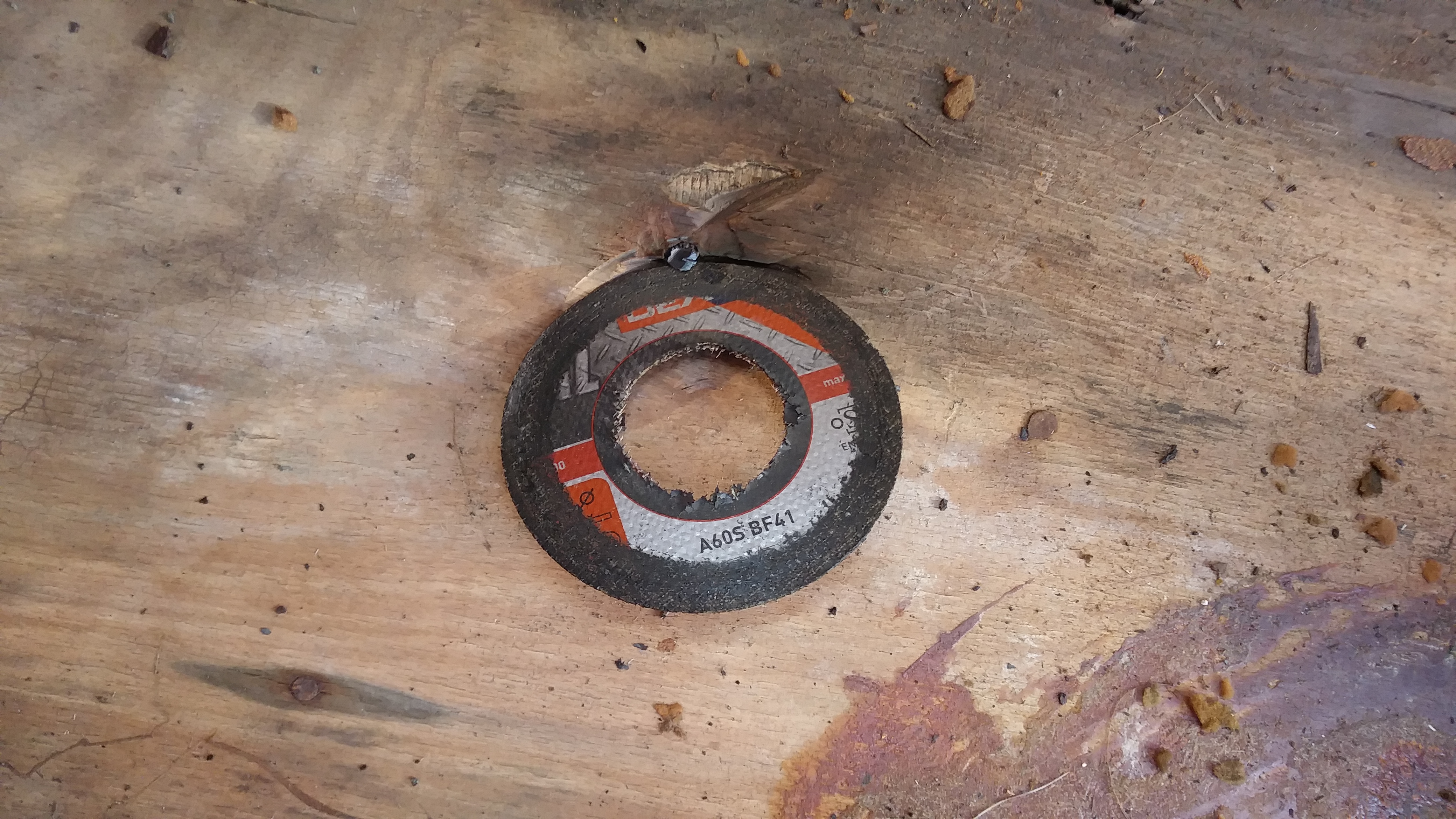

Śruby wymagały oczywiście odcięcia, na jednej z nich, tarcza została:
Po odcięciu wszystkie wyszły bez oporów. Gwoździe były bardziej zawzięte, jeden nawet dał mi w twarz, rozcinając skórę, ale wyrwałem chwasta. :D

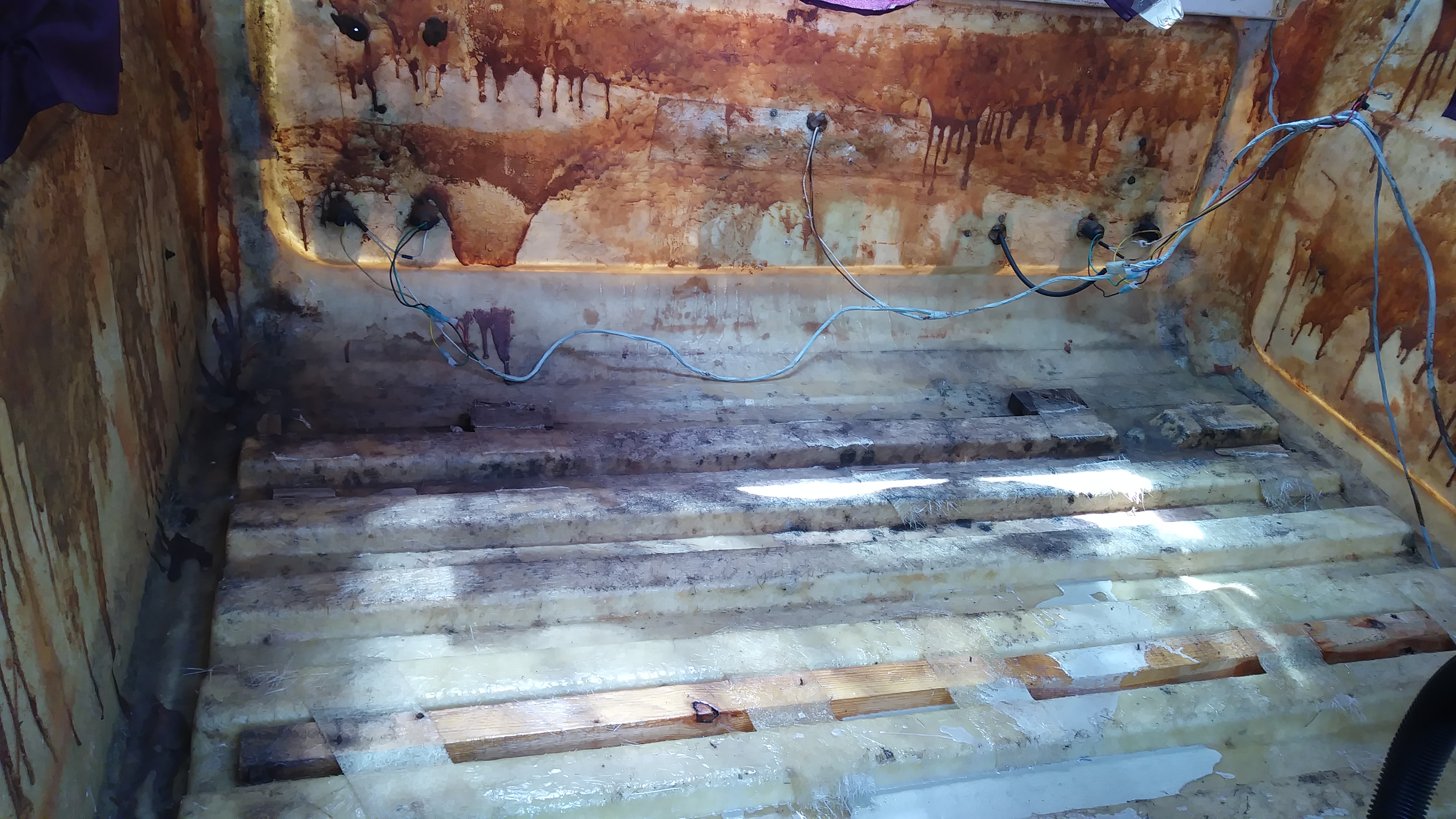

Po zdjęciu starej sklejki, której połowa kruszyła się w ręku zastaliśmy to:

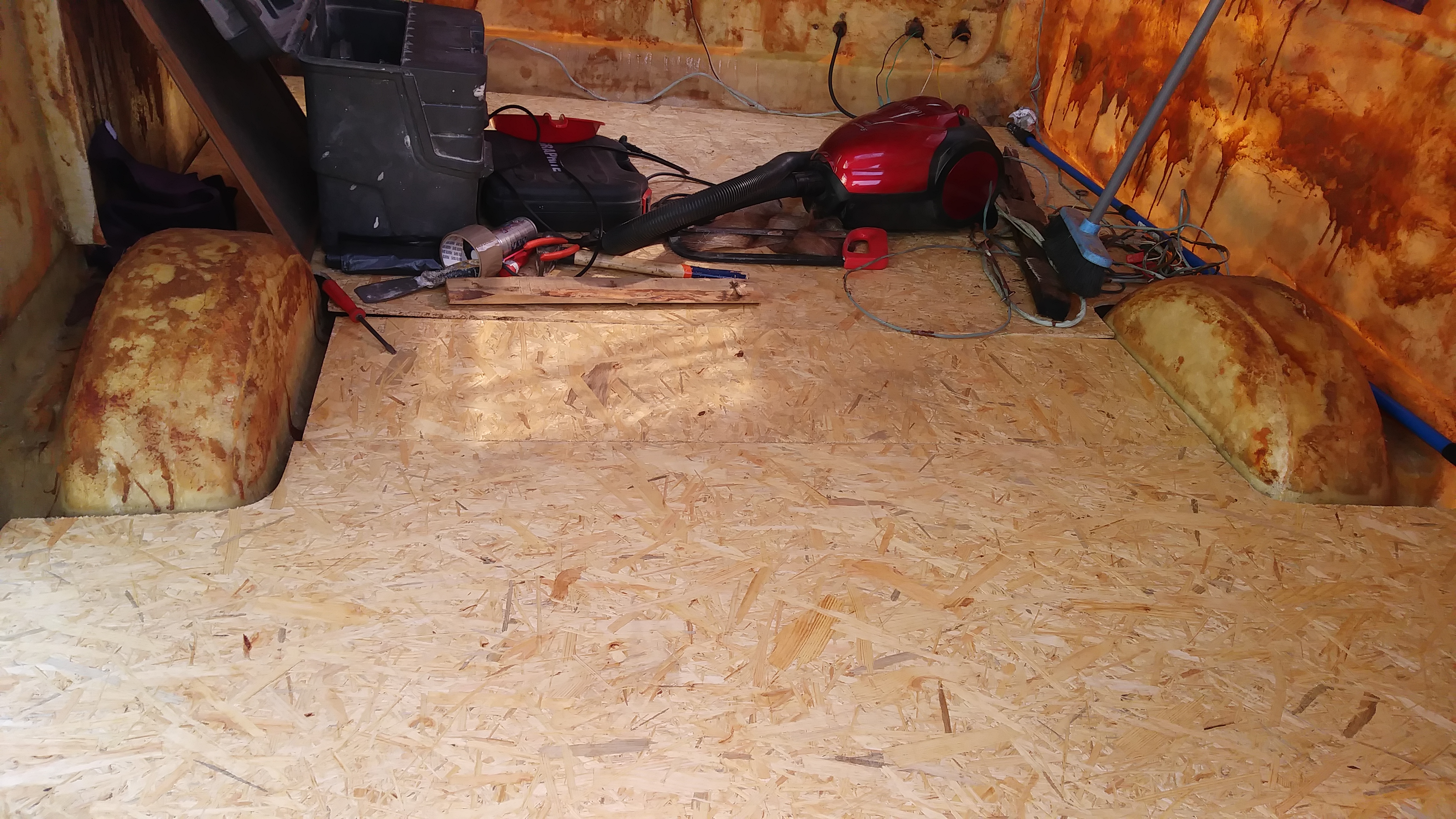

Generalnie nie ma tragedii. Tylko ostatnia listwa do wymiany, bo cała zmurszała. Pozostałe listwy w laminacie wyglądają jak funkel nówki. W ogóle laminat na podłodze wygląda doskonale, brak dziur i wydaje się bardzo gruby. Jutro zrobię fotkę z bliska. Wstępnie przycięta i położona nowa podłoga z OSB.
Jutro dopiero laminowanie listwy i dalszy montaż podłogi, ale różnica już jest.

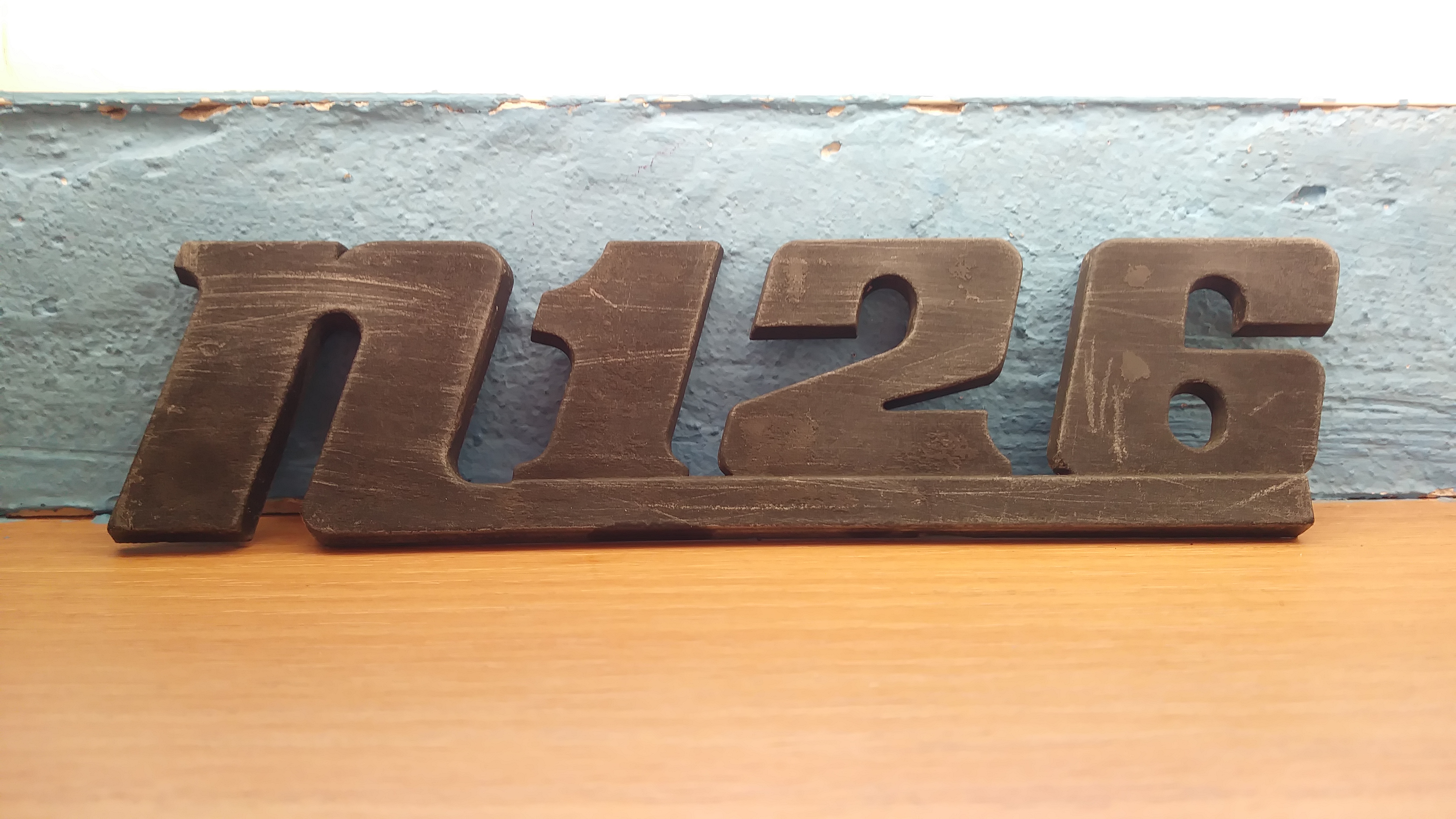

W przepastnych otchłaniach kufra Ania znalazła to:
Co najmniej dwie dychy w kieszeni. Przeleci się gumą w sprayu i będzie nówka sztuka. :)

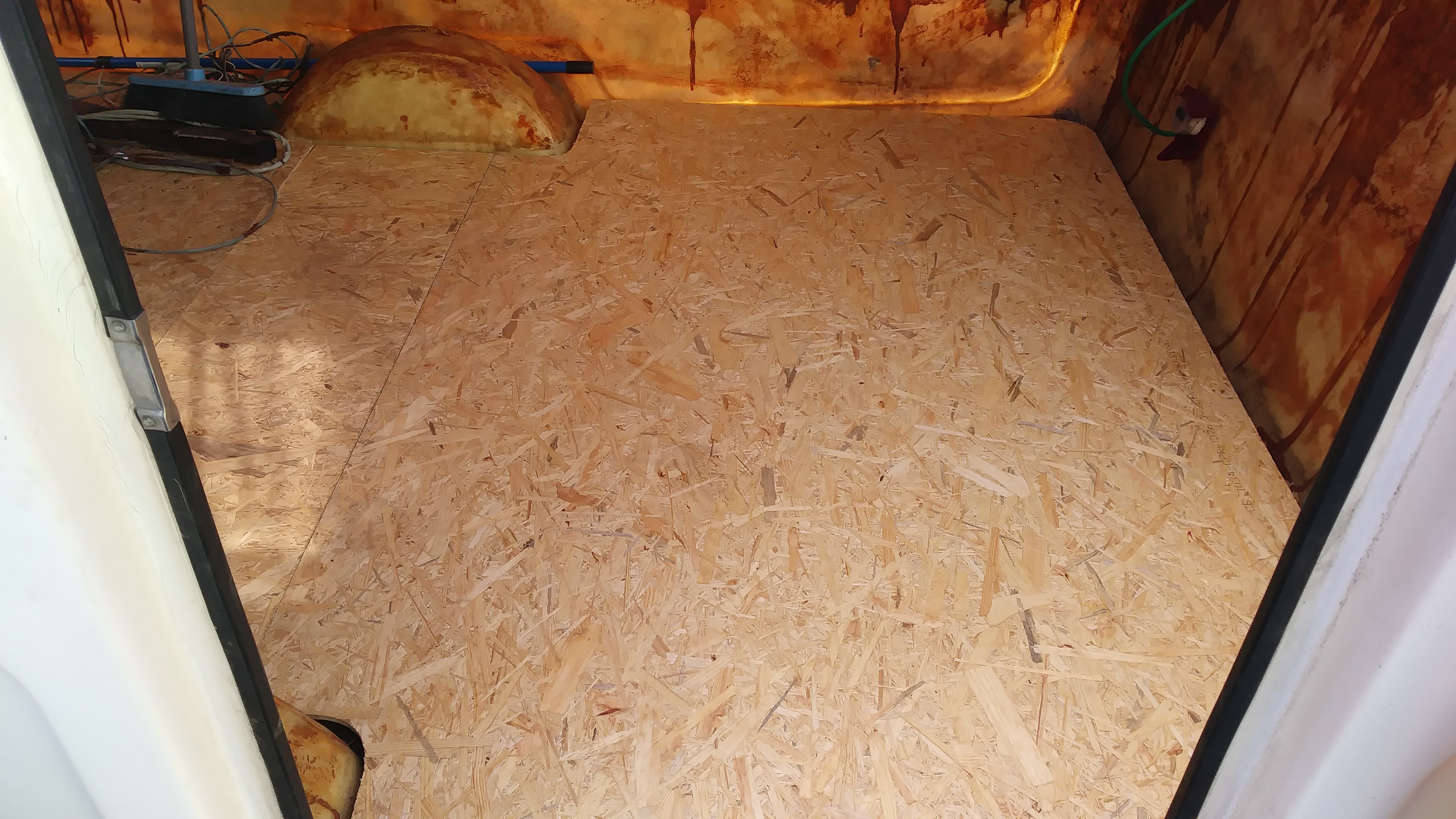

Podłogę ucięliście jak my :) A Przemek mówił że można było w dwóch kawałkach a nie w trzech.
Posty: 2221
Re: Remont naszymi Oczami
Postautor: oko » środa, 20 cze 2018, 21:02
Stara podłoga była dokładnie w takich samych kawałkach. Gdybym chciał zrobić w dwóch, co jest możliwe, musiałbym wlaminować dodatkową listwę na łączeniu podłogi. A tak jest bez dodatkowej roboty.

Ale później "czuć" łączenie w dwóch miejscach A tak to by było w jednym :) no i miałam wrażenie że może być mniej wytrzymała, bo to w końcu osb a sklejka jest sztywniejsza chyba. U nas też nie było opcji odratowania starej podłogi....

Posty: 2221
Postautor: oko » środa, 20 cze 2018, 22:11
Nie ukrywam, że OSB jest ze względu na koszty. A nie jest wcale taka słaba. Robiłem wiele podłóg w oparciu o płyty OSB i na przestrzeni kilku lat ciągłego użytkowania nic się z nimi nie dzieje. Jeśli chodzi o łączenia, to jeśli płyty będą dobrze dopasowane wysokością, dobrze przykręcone i zostawimy minimalną, 1-2mm dylatację, wypełnioną jakimś "uszczelniaczem" to nie powinno być nic czuć pod stopami.
