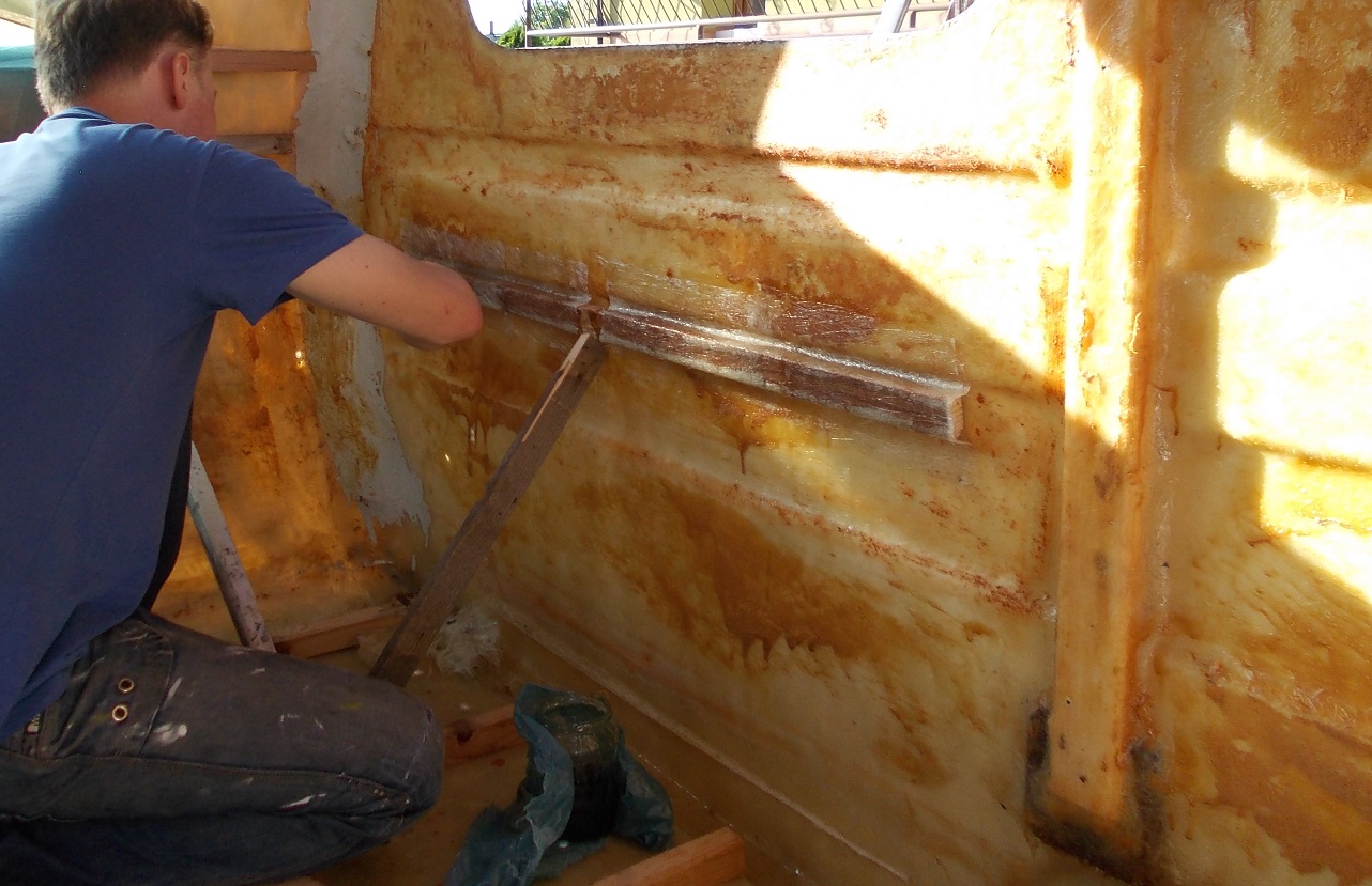

Dziś była akcja z żywicą.
Wymienione 2 listwy nad przednim oknem,wlaminowane deseczki nad bocznymi szybami aby móc przykręcić lampę przedsionka ,czujniki itp. Wlaminowane są również listewki na ścianach bocznych i przedniej które będą częścią łóżka. Wycinając kiedyś otwór pod trumę przeciąłem listwę podłogową ; naprawiłem to dodając poprzeczkę - myślę ze wystarczy.Powiększyłem również ów otwór pod piec bo był trochę przyciasnawy.Cała buda oczyszczona ze starej tapicerki. Śpieszyłem się z laminowaniem bo sprzedawca twierdził że żywica po 15 minutach to beton ale 30 minut spokojnie upłynęło zanim zaczęła twardnieć.

tantalos pisze:Wycinając kiedyś otwór pod trumę przeciąłem listwę podłogową ; naprawiłem to dodając poprzeczkę - myślę ze wystarczy.
Super pomysł. Dałbym jeszcze metalowe kątowniki po bokach listew dla usztywnienia.
Też mam przeciętą listwę w tym miejscu. Podłoga straciła na sztywności.
Po co te listwy pod bocznymi oknami? Jeśli chcesz opierać na nich łóżko wlaminuj później między nimi a przyszłą podłogą pionowe wzmocnienia.

CornBlumenBlau pisze:Super pomysł. Dałbym jeszcze metalowe kątowniki po bokach listew dla usztywnienia.
Miałem taki zamiar ale zdecydowałem dać na łączeniu kilka warstw maty na zakładkę.Stanąłem w tym miejscu i rzeczywiście podłoga jest bardzo dobrze usztywniona .
CornBlumenBlau pisze:Po co te listwy pod bocznymi oknami? Jeśli chcesz opierać na nich łóżko wlaminuj później między nimi a przyszłą podłogą pionowe wzmocnienia.
Będzie na nich znikome obciążenie.Główna konstrukcja będzie się opierać na podłodze a listewki mają tylko zapobiec aby płyta pilśniowa pod ścianą nie zapadała się do bakisty.We wcześniejszej wersji musiałem robić z tego powodu konstrukcję pod oknami ;wyglądało to średnio i ograniczało przestrzeń pod łóżkiem. Konstrukcja jest z listewek i płyty pilśniowej na wierzchu,ma być lekko.Nie będzie grubych desek,kantówek czy płyt meblowych 8-)

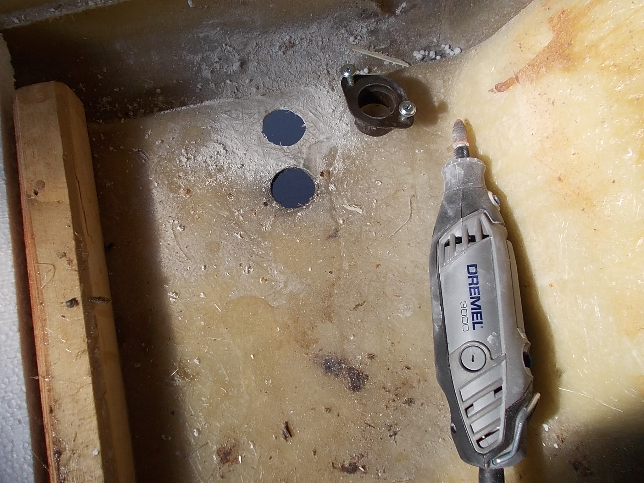

Przesunąłem otwór spustowy szarej bo lodówka o niego wadziła;znów przekonałem się że praca z dremelem to przyjemność - otwory robi się błyskawicznie bez kombinowania.

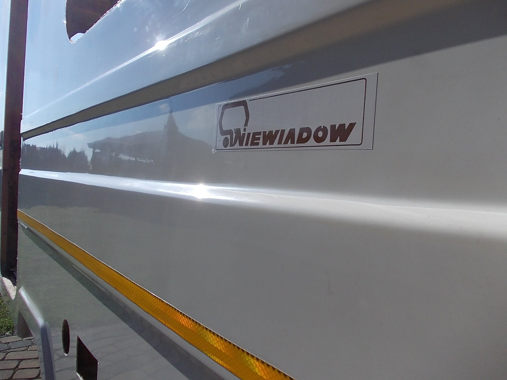

Wypolerowałem dziś jedną ścianę i lakier odzyskał dawny blask - jest miodzio :D

Pytanko do Was:śruby po listwach dachowych zeszlifowałem na równo i chciałbym potem zrobić otwory w innych miejscach.Czy mogę tak zrobić? Stare śruby są zalaminowane od środka i musiałbym zmasakrować skorupę aby je wywalić ;chcę tego uniknąć.
Przed polerką...
... i po.
Re: Remont - ENKA ala IGŁA
Postautor: Samoogon » sobota, 26 maja 2018, 22:32
U mnie było widać gdzie są nakrętki, od wewnątrz nacinałem dremelem na krzyż w tym miejscu i potem wybijałem od zewnątrz. Zostało zaślepić(zalaminować) otwory, od zewnątrz szpachla i jest gitara :)

Pięknie ten laminat wyszedł!
