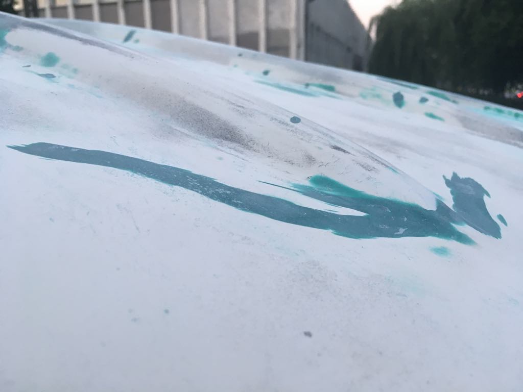

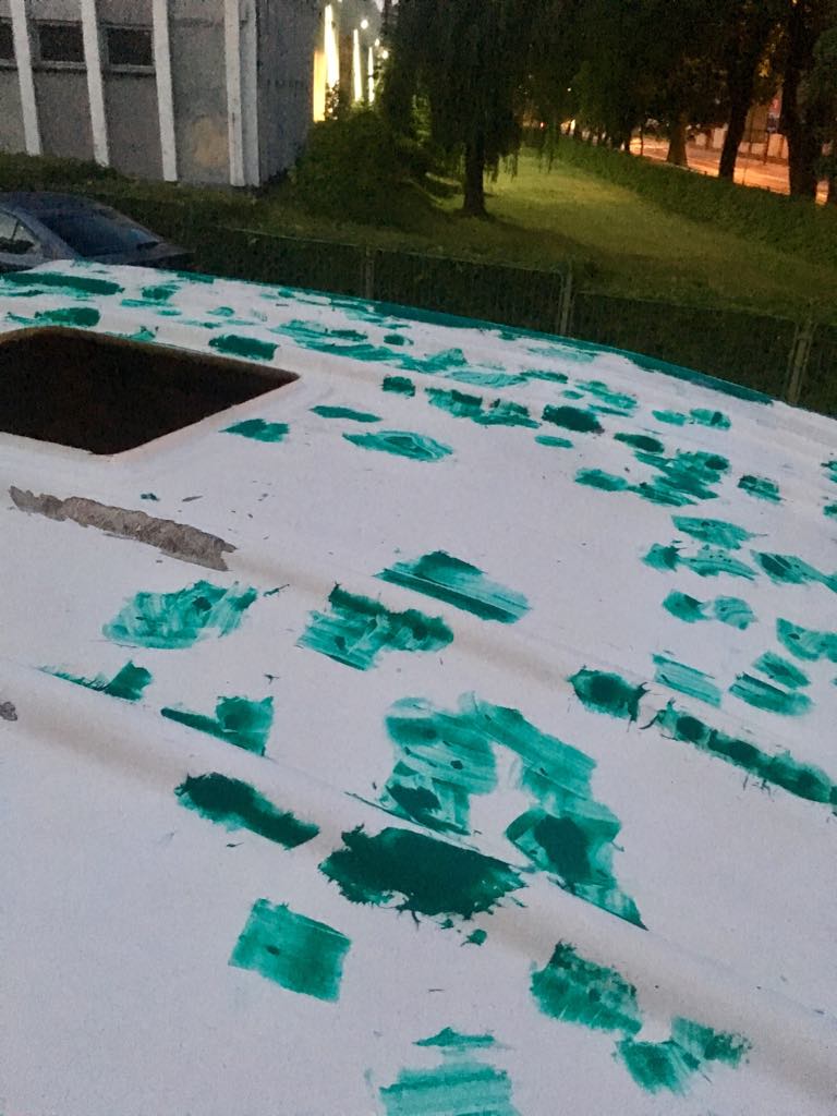

Po przyklejeniu miliona łatek z włókna szklanego przyszedł czas na ogarnięcie szpachlowania.
Ubytki łatam żywicą z włóknem szklanym Bolla, później szpachla uniwersalna a na to soft. Końca jeszcze nie widać ale mnie już cieszy :)
