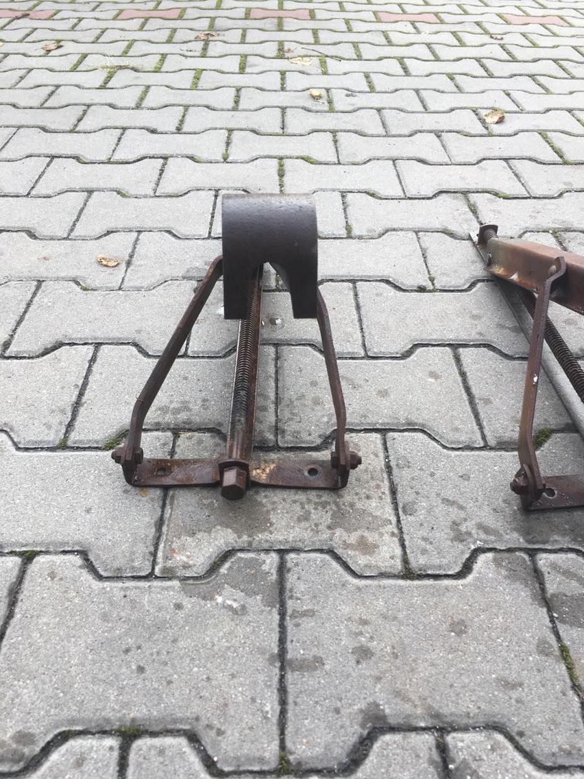

Dziś zdemontowałem podpory. Jednej brakuje. Wszystkie trzy są pokryte rdzą ale bez większych wżerów. Niestety jedna z tych trzech jest krzywa:
Prostować? Jeśli tak to jak? Obawiam się, że skrzywiony element osłabił się na tyle, że i tak będzie się giął ponownie. Nie wiem jak sprawdziłoby się nagrzanie elementu palnikiem i prostowanie na gorąco. Z drugiej strony i tak trzeba uzupełnić tą brakującą. Może kupić dwie zamiast naprawiać tą z niewiadomym skutkiem.

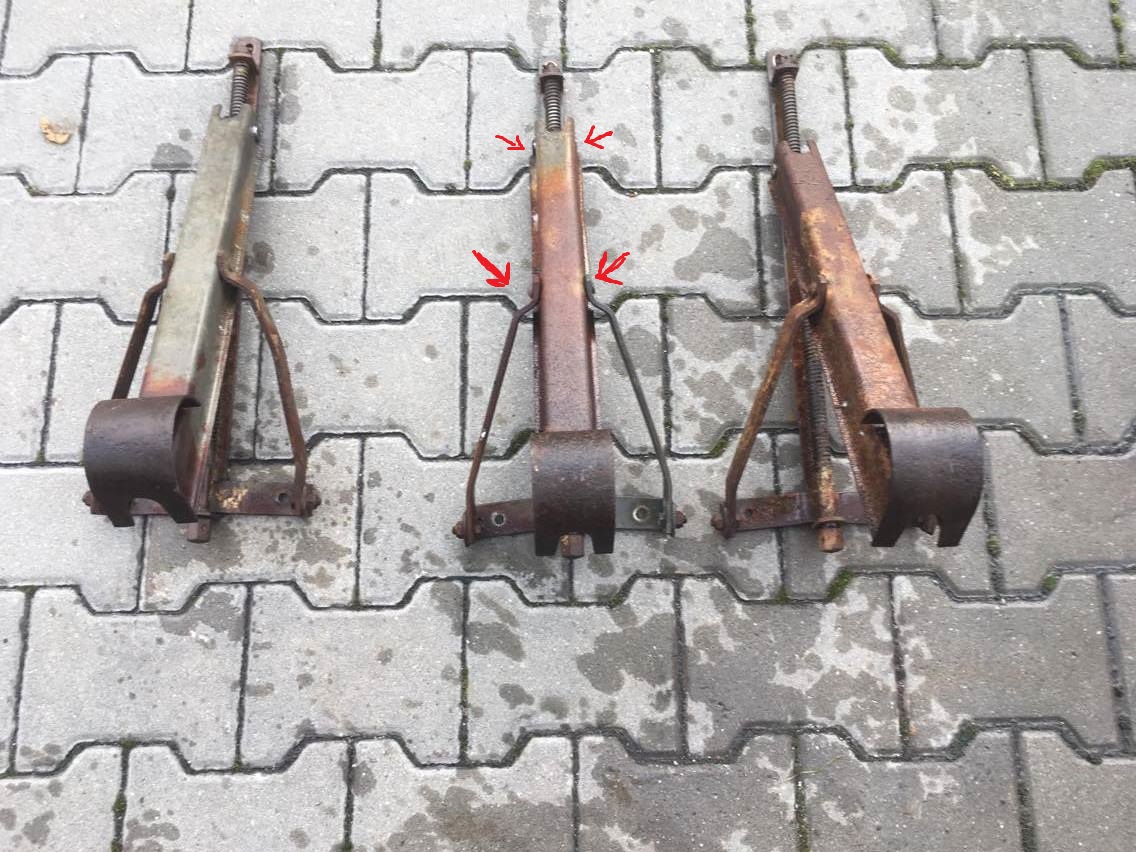

Czy sworznie zaznaczone poniżej można zastąpić śrubą i nakrętką? Chciałbym rozebrać podpory oczyścić i ocynkować na nowo ale nie wiem czym później zastąpić sworznie.

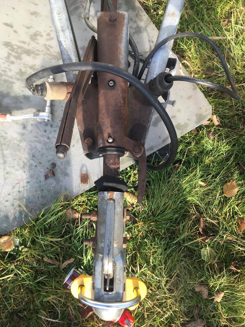

Niestety najazd nie wygląda lepiej:
Jak widać suwadło jest mocno skorodowane z widocznymi wżerami. Co radzicie, rozbierać, czyścić i cynkować? Wstyd się przyznać ale nie wiem czy działa i jeszcze przez chwilę nie będę miał tego jak sprawdzić.
Czekam na wasze rady.

Jeśli to by było moje to nawet bym się nie zastanawiał tylko kupił kompletny nowy najazd z zaczepem. Nie bardzo widzę czy w twoim przypadku jest sens to reanimować.

szteker pisze:Prostować? Jeśli tak to jak?
Ja to prostowałem młotem w imadle. Bez grzania, tylko łup, łup Dało radę, choć nie jest idealnie to składa się do końca.
szteker pisze:Obawiam się, że skrzywiony element osłabił się na tyle, że i tak będzie się giął ponownie.
U mnie się nie wygina po prostowaniu.
szteker pisze:Czy sworznie zaznaczone poniżej można zastąpić śrubą i nakrętką?
Te oznaczone niżej na zdjęciu tak, możesz tam zapodać normalną śrubę. Te wyżej gdzie jest gwint to nie ma jak bo to jest cały taki element z gwintem. Zobacz w wątku u Karolusa, ostatnie posty.
szteker pisze:Co radzicie, rozbierać, czyścić i cynkować?
Masz ten najazd w okropnym stanie ale da się go garnąć. Jeśli aż tak zardzewiał to myślę, że stoi też ten cylinder ze sprężyną który pracuje jak zaciągamy ręczny. W razie czego on jest do uratowania ale trzeba mieć dostęp do prasy.
Generalnie zależy czy czujesz się na siłach i czy Ci się chce w to bawić. Najłatwiej zrobić jak Tantalos radzi, kupić inny najazd, niekoniecznie nowy. Może być używka i zrobić serwis typu mieszek, tuleje.
Jeśli jednak ma być regeneracja to ja bym decyzję uzależnił od stanu amortyzatora i mechanizmu zapadki w dźwigni hamulca ręcznego. Jeśli amor jest sprawny a zapadka działa lub da się ją rozruszać to można się pobawić. Korpusu wcale nie trzeba cynkować, można go oczyścić i pomalować. Suwadło na pewno nowe do tego mieszek, tuleje i moim zdaniem obowiązkowo zaczep.
szteker pisze:Wstyd się przyznać ale nie wiem czy działa
Patrząc na stan suwadła, obstawiam, że nie działa. Nawet jeśli cokolwiek się ruszy, to bez znaczenia.

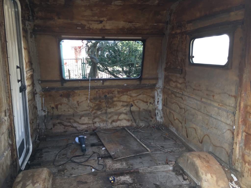

Wybebeszyłem budę do reszty:

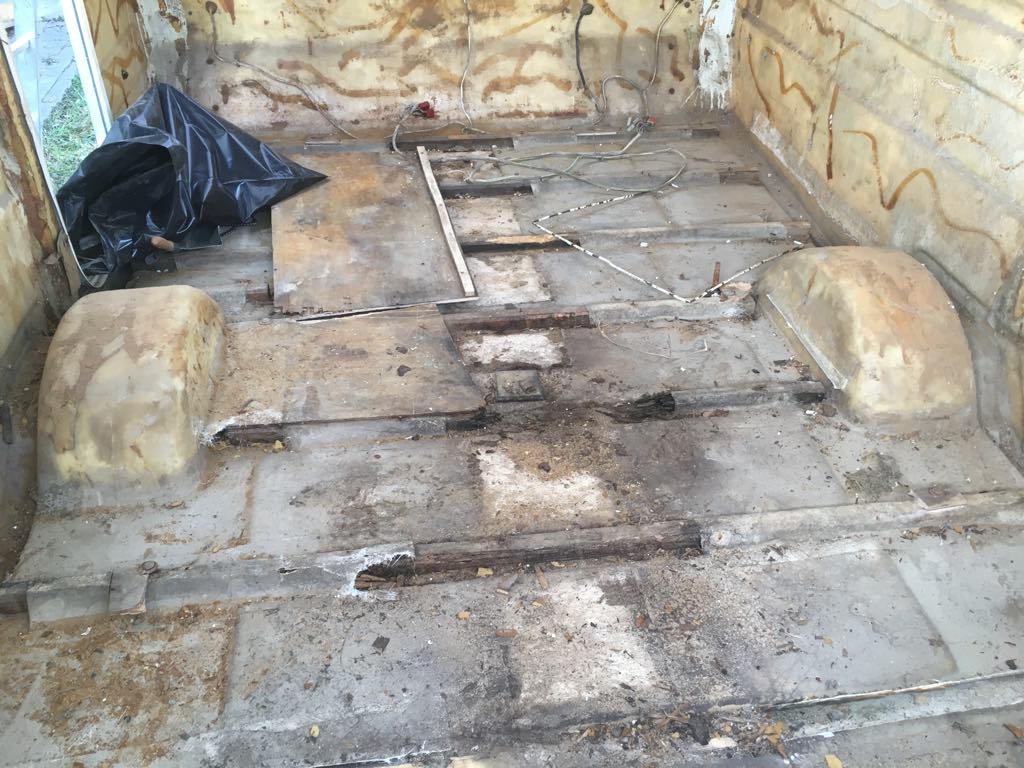

Rozebrałem podłogę:
Tak jak się spodziewałem kantówki pod podłogą są zgnite i trzeba je wymienić. Na środku przyczepki, pod sklejką poukładane były kawałki płyty pilśniowej (widoczne jako te jasne kwadraty na zdjęciu). Czy takie podparcie to oryginalne rozwiązanie? Czy przy robieniu nowej podłogi również zastosować tego typu podparcie?
