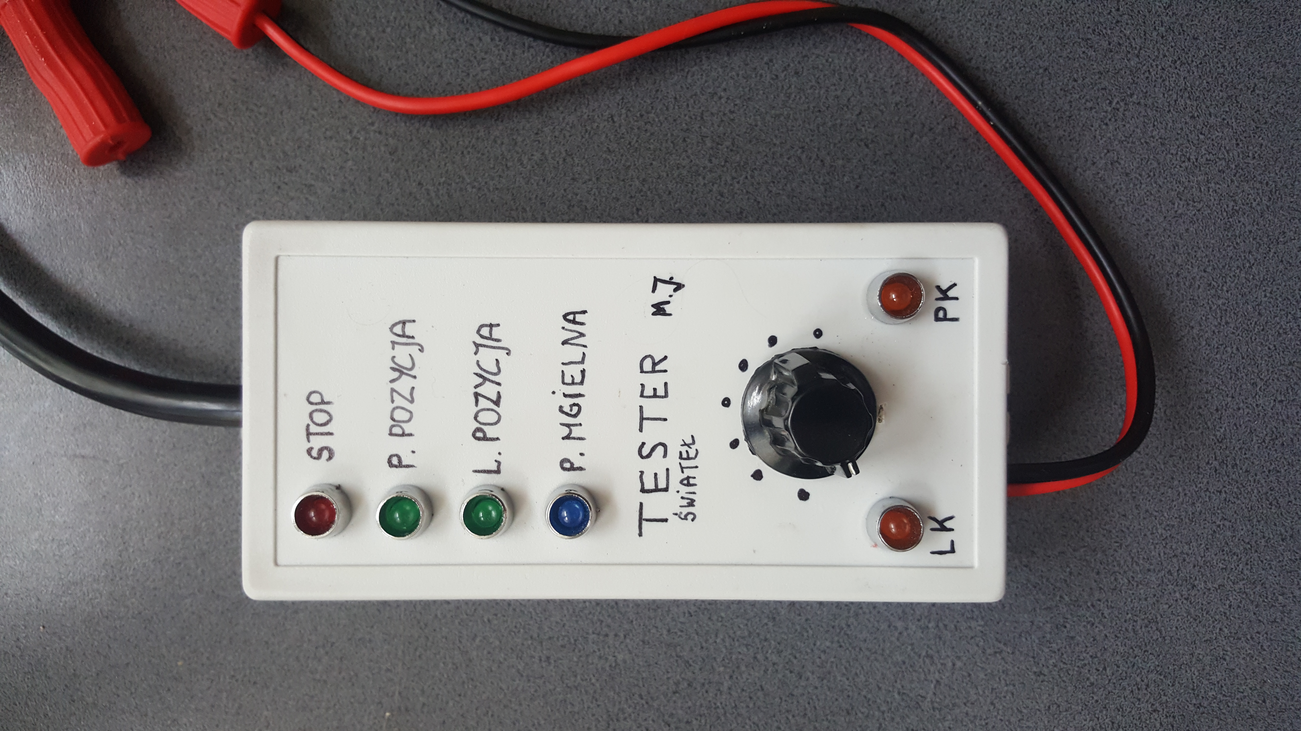

Zrobiłem sobie taki oto prosty tester do sprawdzenia oświetlenia zewnętrznego w każdej przyczepie z wtyczką 7pin lub 13pin ale przez przejściówke. Do budowy użyłem gniazda 7pin,obudowy z tworzywa ,diody led,opornik,przełacznik obrotowy kilka przewodów troche zabawy z lutownicą i prosze. Musze jeszcze wbudowac bezpiecznik na zasilaniu ( jest zamowiony ). Przełącznikiem wybierasz pin lampe (przypisana dioda) którą chcesz sprawdzać . Zrobiłem to po to abym mógł np. spokojnie podłączać wszystkie lampy w przyczepie bez podłączania się do auta itp. druga ważna przyczyna to przedewszystkim nie uszkodzić przez przypadek modułu haka w aucie.

Chyba troche źle mnie zrozumiałeś, przez moje ręce przemkneło sie juz kilka przyczep i w każdej musiałem coś dłubać przy wtyczce instalacji itp. Nie chce przez to uszkodzic czegoś w aucie ,a tu nikogo nie potrzebuje do pomocy i moge w spokoju sam sobie robić.

Ja pierdziele!!!!! Przez przypadek znalazłem to ogłoszenie na allegro to jest niesamowite! Daje słowo że nigdy wczesniej nie widziałem tego urzadzenia, a to które sobie zrobiłem jest niemal takie same :mrgreen: na poczadku miałem w planach zamontować w obudowie akumulator ale ostatecznie zrezygnowałem z tego, ha ha ha ale jaja. No i ta cena!!!
