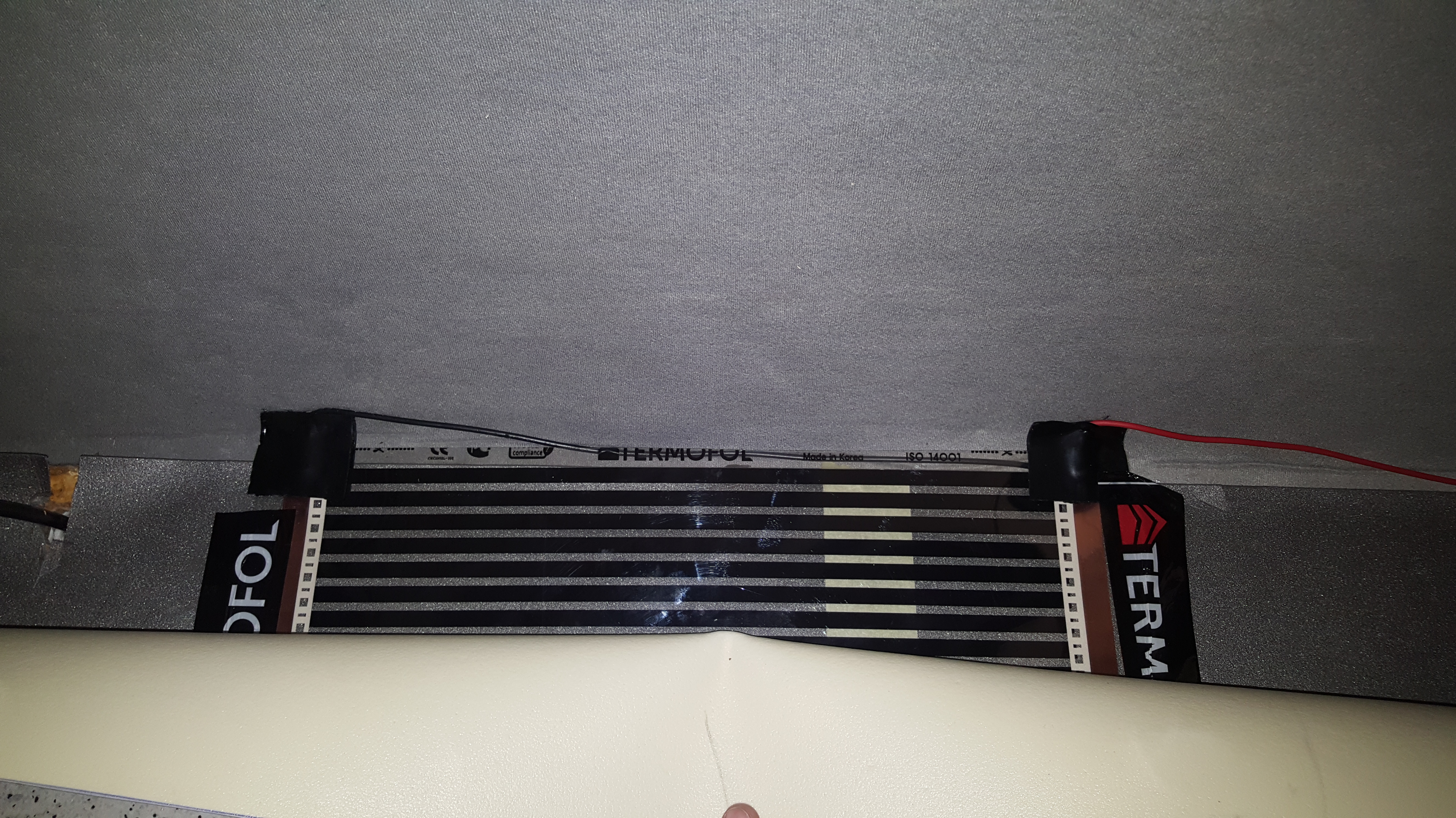

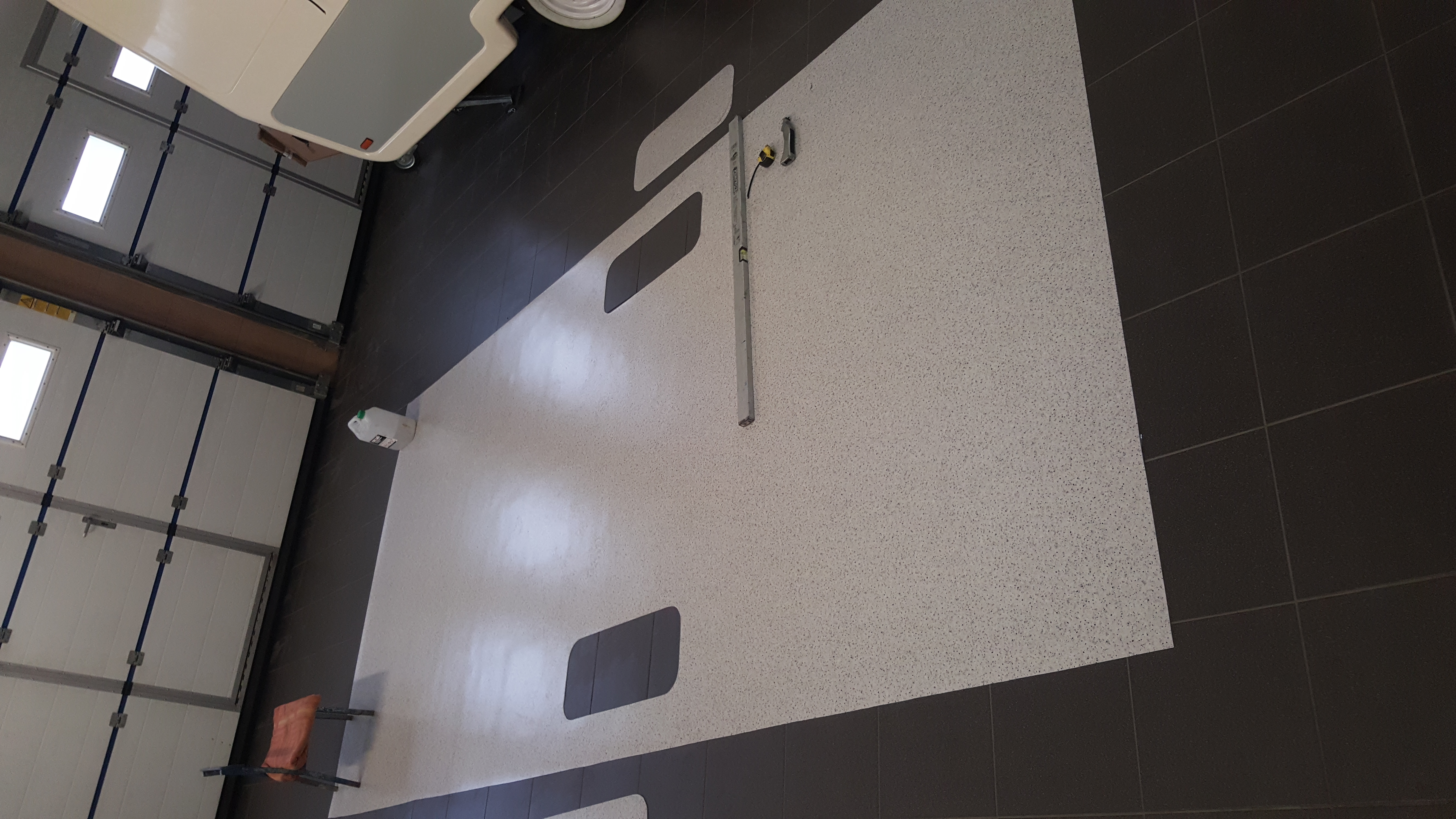

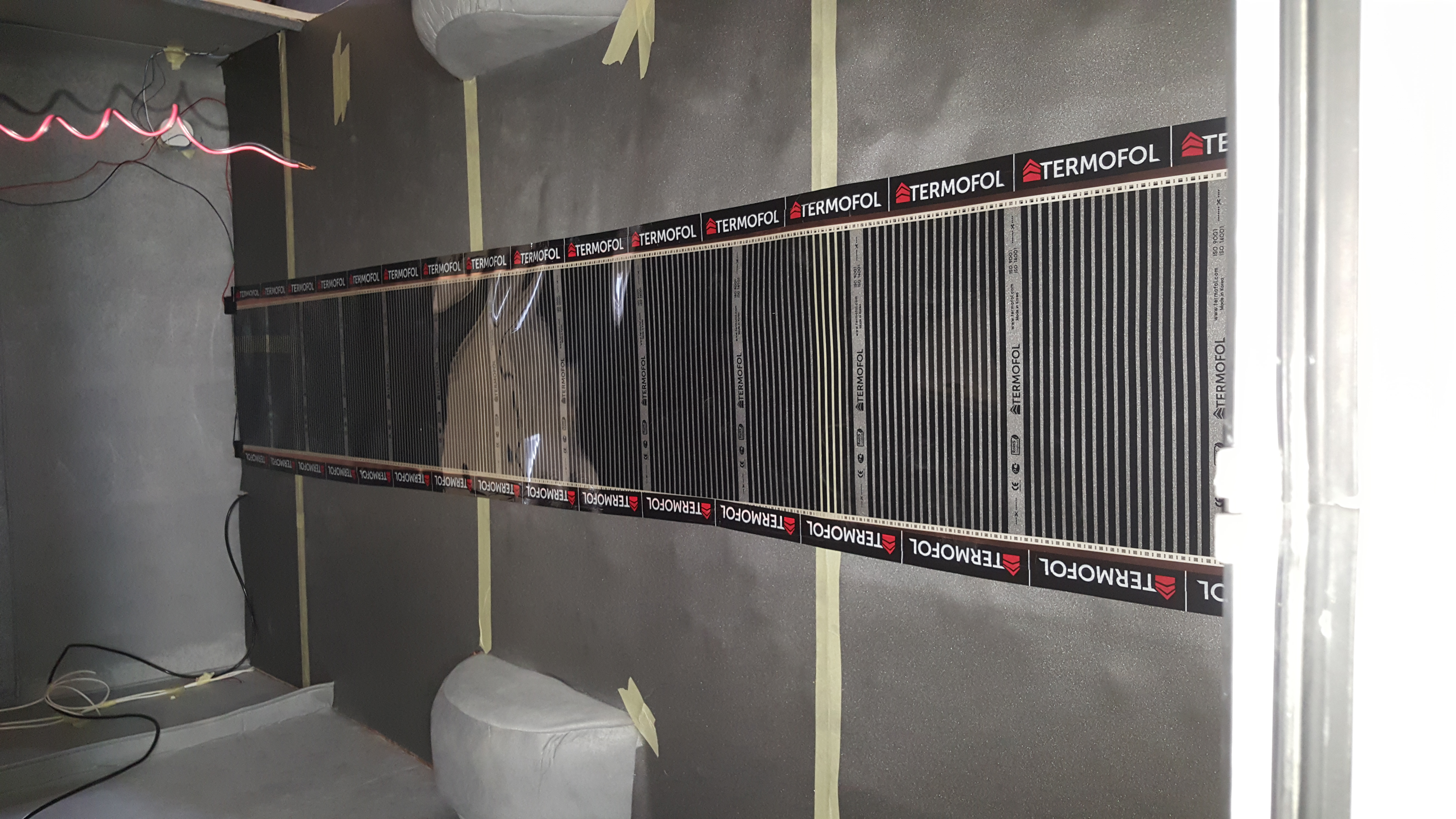

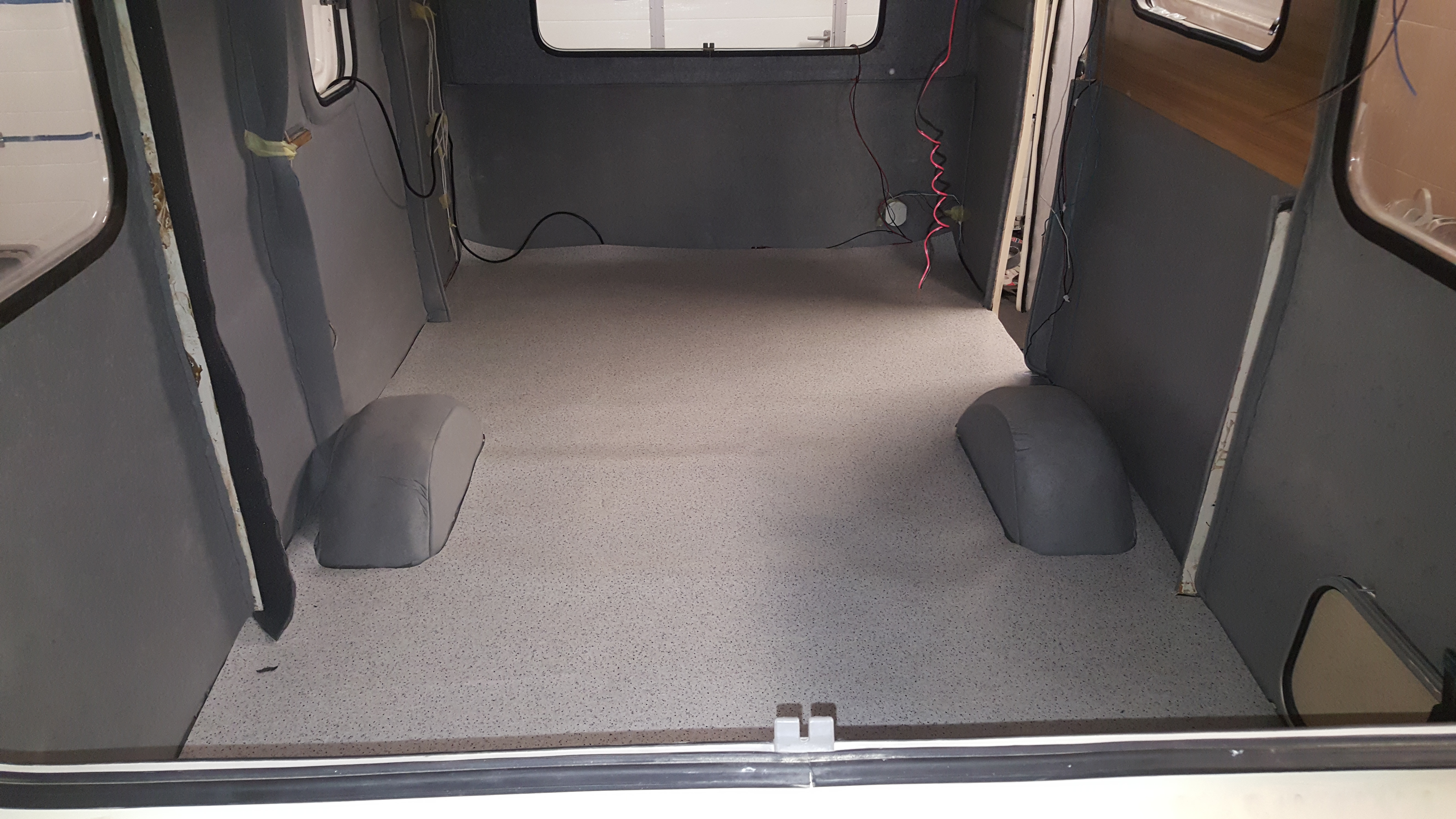

Dzis zabrałem się za montaż podłogi. Najpierw wywaliłem wszystkie narzedzia z budy, potem odkurzyłem i oczyściłem podłogę. Wymierzyłem dociąłem i przykleiłem piankę izolacyjną grubość 1.6mm. Nastepnie rozłożyłem termofolie uciąłem ja na wymiar podłączyłem krokodylki i zaizolowałem specjalna taśmą samowulkanizacyjną. Oczywiscie pomyslalem sobie ze zanim zaczne odcinać i rozkładać wykładzine to podłącze i sprawdzę jak działa ta folia, otóż działa wyśmienicie :mrgreen: zagrzewa sie dosłownie w 5sekund i daje jednakowe ciepło takie że az przyjemnie w stopy :mrgreen:. No to zabrałem sie za docinanie wykładziny ,trochę sie nameczyłem ale plan na dzisiejszy dzień wykonany. Temat podłogi zakonczony.

Ciekawi mnie do jakiej temperatury na zewnątrz, wystarczające będzie do ogrzania budki ciepło z podłogi. Ile watów w sumie ma ta cała folia?

1m kwadratowy 220W a tam jest 3,5m bieżącego o szerokości 50cm,a wiec całość wychodzi jakieś 400W.
